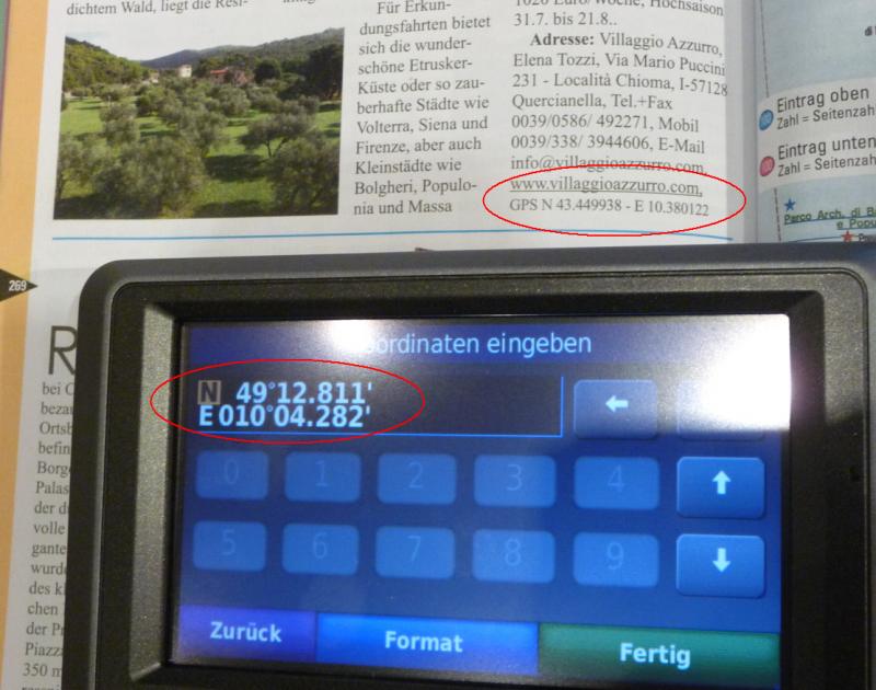

Hallo Freunde der Navigation,
benötige einmal Eure Hilfe. :eek:
Bisher bin ich der typische Reisende der Strasse, ... und PLZ eingibt um an sein Ziel zu kommen.
Aber wenn man die GPS Koordinaten hat, wie z.B. im Tourenfahrer Hotelreiseführer, ... dann geht das doch viel schneller, vor allem wenn die Adressen von den Franzaken :rolleyes: sind!
Ich habe dies gerade einmal getestet, ... aber irgendwie klappt das nicht so!
Die Angabe im Tourenfahrer ist bei North 8 stellig und geteilt mit einem Punkt!
Die Eingabe im Zumo 660 ist bei North jedoch 7 stellig und der Punkt steht an einer ganz anderen Stelle!
East lassen wir mal weg, ... die Profis wissen bestimmt was ich mein!
Sorry für diese GPS Anfänger Frage, ... aber was mache ich falsch?

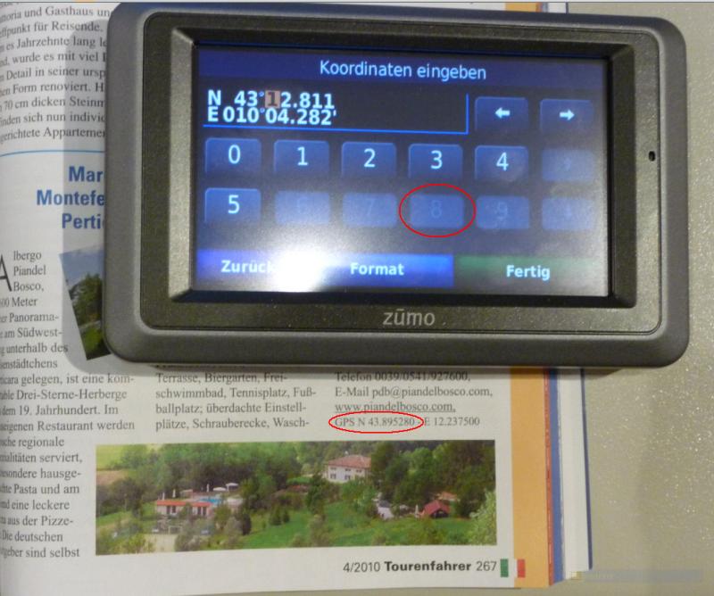

Servus Matthias, .... aus dem guten alten Stgt!
danke für Deinen Beitrag, ... habe mir Deinen Fred angeschaut, aber so ganz schlau werde ich da nicht, ... denn wenn ich z.B. die GPS Daten (siehe Bild) eingebe, .... dann kann ich "8" nicht eingeben das läßt das Zumo nicht zu??

Die Angaben im Hotelführer sind im DEC (dezimalen) Format, volle Grad vor dem Komma, Minuten (') u. Sekunden (") umgerechnet in das dezimale Format (8 Stellen).
Im Zumo hast Du wahrsch. das DEG-Format, volle Grad als einzelner Wert, dann der zweite Wert mit Minuten vor dem Komma, Sekunden in dezimaler Darstellung hinter dem Komma, wobei hier nur drei Nachkommastellen verwendet werden (= 7 Stellen insgesamt).
Uli

Multipliziere die Dezimalgrade (die Nachkommastellen der Hotelführerangabe) mit 60, also in Deinem Bild 60* 0.895280 = 53.7168, und Du hast die dezimalen Grad-Nachkommastellen in dezimale Minuten verwandelt (53 ganze Minuten + 0.7168'). Das ist dann das DEG-Format, das in Deinem Zumo eingestellt ist. Wenn Du Dir die Rechnerei ersparen willst, kannst Du alternativ aber auch das DEC-Format im Zumo auswählen, dann lassen sich die Hotelführerzahlen 1:1 übertragen.
Uli

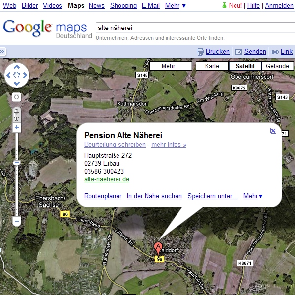

Hallo Heiko,
Du musst Dich gar nicht mit Datenformaten herumschlagen, denn der Transfer funktioniert auch elektronisch.

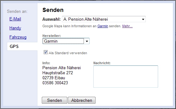

Der Tourenfahrer nutzt auf seiner Website http://www.tourenfahrer-hotels.de auch nur Google-Maps. Leider fehlt beim Tourenfahrer jedoch die "Senden" Option, deshalb verwende ich lieber gleich Google Maps. Auf http://maps.google.de/ kann man sehr einfach nach Namen und Adressen suchen (auch die von Tourenfahrer-Hotels):

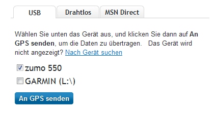

Zum Übertragen an das Zumo brauchst Du nur das kostenlose Plugin von Garmin http://www8.garmin.com/products/communicator/
Nach Neustart des Browsers kannst Du die Koordinaten und Zusatzinfos direkt von Google Maps zum Navi übertragen. Dazu im Browser einfach auf "Senden" klicken und als Ziel GPS auswählen:
Der Transfer kann per USB oder Bluetooth geschehen:
