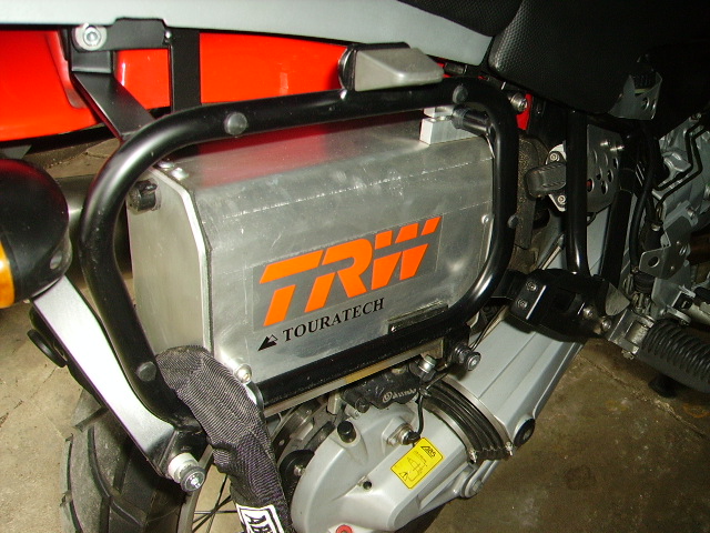

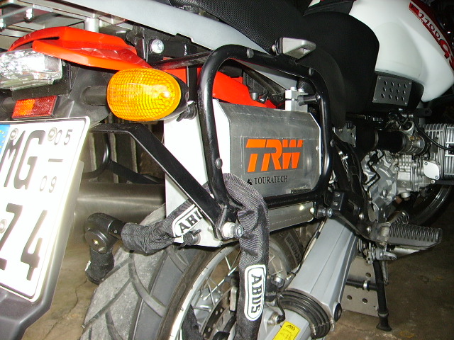

Mahlzeit,
nachdem ich die riesige Lücke zwischen Kofferträger und Motorrad satt hatte, habe ich mal schnell was gebastelt. Hat sogar noch den praktischen Nutzen , das man noch mehr Werkzeug (das man nicht braucht) mitnehmen kann.
Gruß Rene

die Idee und Ausführung finde ich super.
Ich warte noch auf meine Alu-Koffer bei denen soll in dem Bereich auch noch eine "Kiste" Platz finden. Allerdings eher für Verbandszeug und Regenklamotten. Meine Q hat nicht kaputt zu gehen ;)
Martin

Hallo René,
Super gemacht Dein Köfferchen, Respekt! Aber lass Dir die Rechte sichern.
Sonst finden wir das ganze in irgendeinem Zubehörkatalog wieder.
Die Idee dazu habe ich schon länger, den der tote Raum bei meinen Kofferträgern von Hepco & Becker ist mir schon länger ein Dorn im Auge.
Aber da das ganze ein größeres Projekt wird und ich mit dem Haus umbau noch beschäftigt bin wird es dann in kalte Jahreszeit verschoben
Letztes Jahr habe ich den Endtopf tiefer gelegt und den Träger auf der rechten Seite 3cm gekürzt, damit die Koffer symmetrisch am Fahrzeug sind.
In der Tiefe ließen sich dann immer noch Zusatzboxen von ca. 7 cm realisieren, ohne das es zu Problemen mit dem Hinterrad kommt!
Wobei ich noch am überlegen bin ob ich eine Box zweiteilig machen soll als Reservekanister für Sprit und Öl, Volumen liegt bei ca. 4,5 Litern, da kommt man dann sicher noch ein paar Meter weiter!
Die andere Box für Werkzeuge oder Regenkombi!
Aktuell bastle ich an einer Verstärkung für den Topcase Halter, die von Wundersam passen nicht in Verbindung mit den Kofferhaltern. Nur fertig sind Sie auch noch nicht. Aber das dauert sicher nicht mehr lange
Frohes weiterbasteln!

Hi Stobbi,
die Sache mit dem Ölvorrat habe ich auch schon überlegt, auf die andere Seite über dem Auspuff,kommt auch noch eine Box für einen kleinen Kanister. Sprit nehme ich nicht im Reservekanister mit, 24 Liter Tank reicht mir.
Das Touratech und Co noch nicht auf die Idee gekommen sind wundert mich auch.
Viel Spaß beim selbst schrauben.
Gruß Rene

Servus, sehr schön gemacht. Das bringt mich auf eine Idee an meiner Twin.
Gruß huub

Sehr schick gemacht! Die Box auch selbst gebastelt oder gibts die in einem passenden Format schon irgendwo? Wäre ja eine feine Sache, eben für Regenkombi oder zusatzsprit/Öl
supermotorene
Box ist selbstgebaut,ist aber eigentlich kein größeres Problem.Ein wenig Alublech abgekantet und dann mit innenliegenden Winkeln vernietet.
Die Blechteile kann man bestimmt günstig in einer Schlosserei anfertigen lassen, der Rest ist dann halt ein wenig Arbeit mit Bohrmaschine und Popnietzange.
(Da ich eine gut ausgestattete Wertkstatt habe war der Weg zum Schlosser nicht nötig)
Gruß Rene
