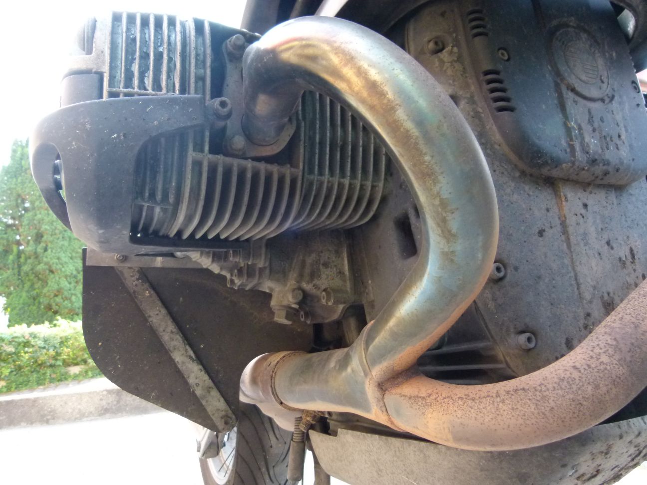

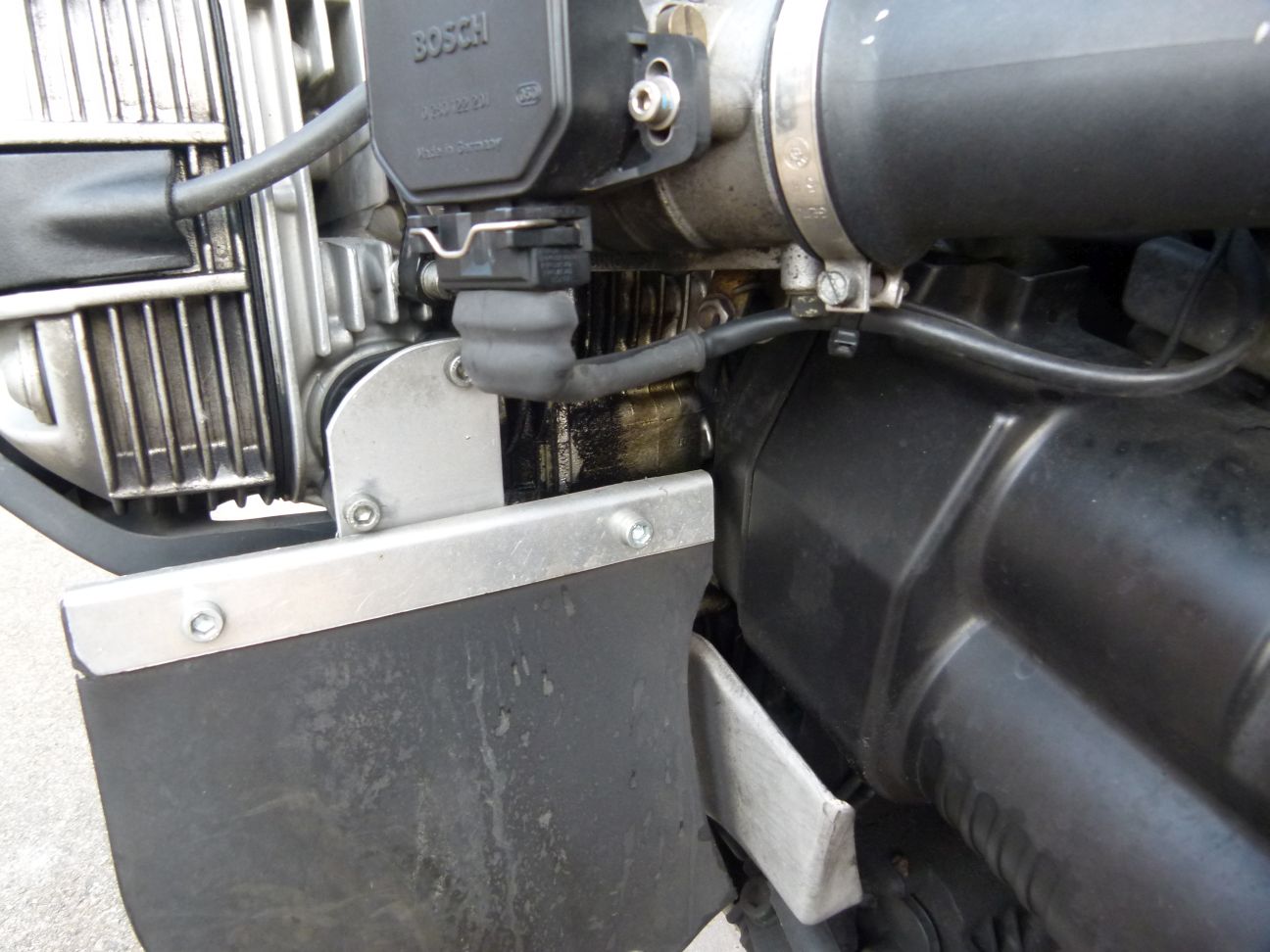

Hi,

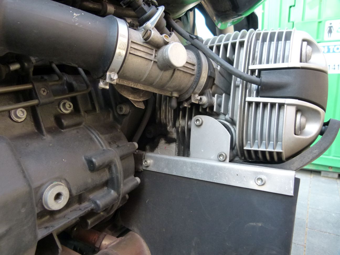

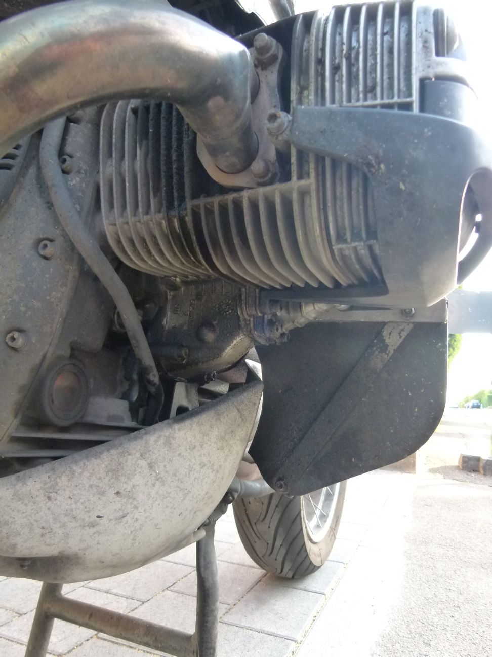

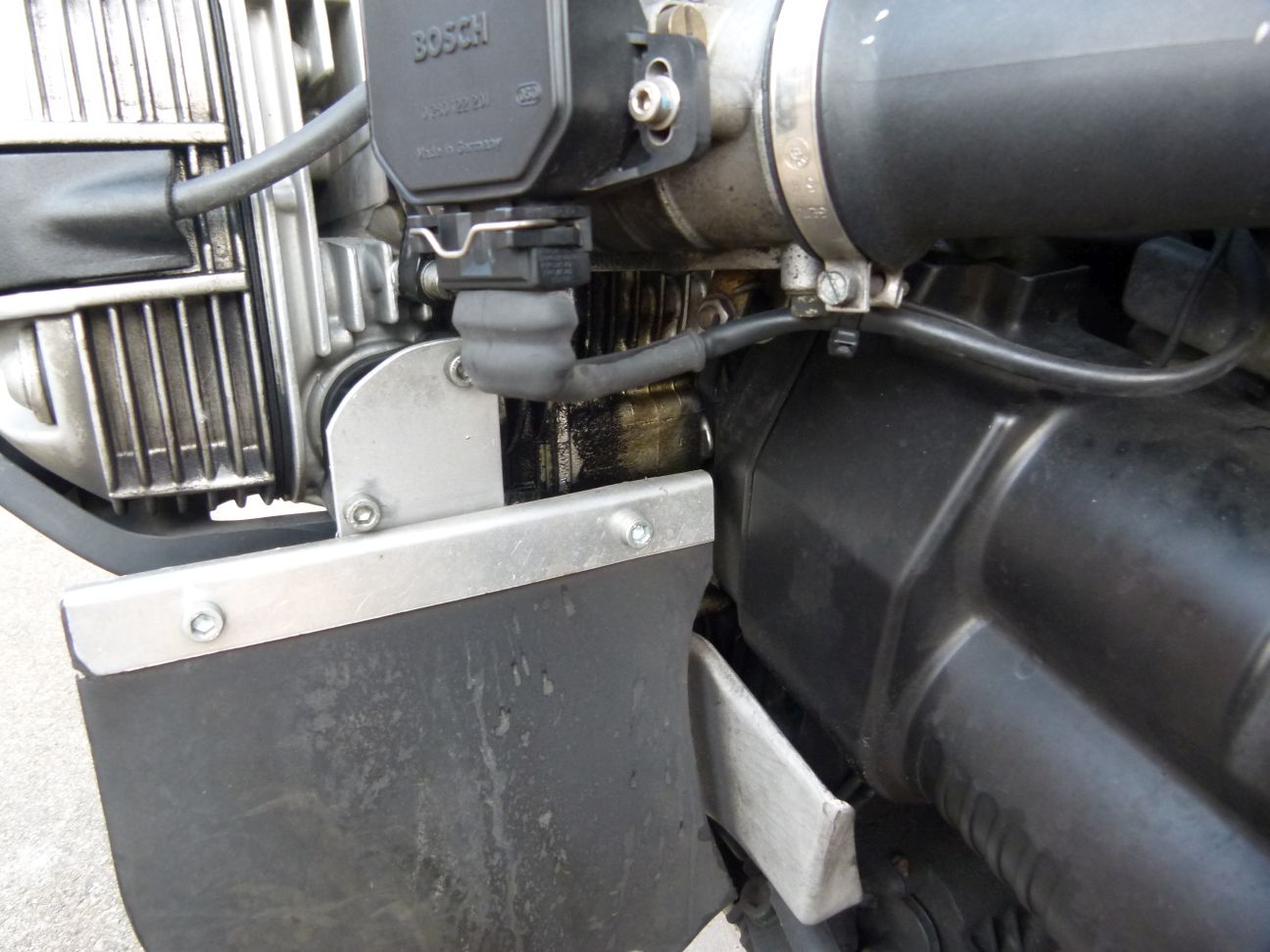

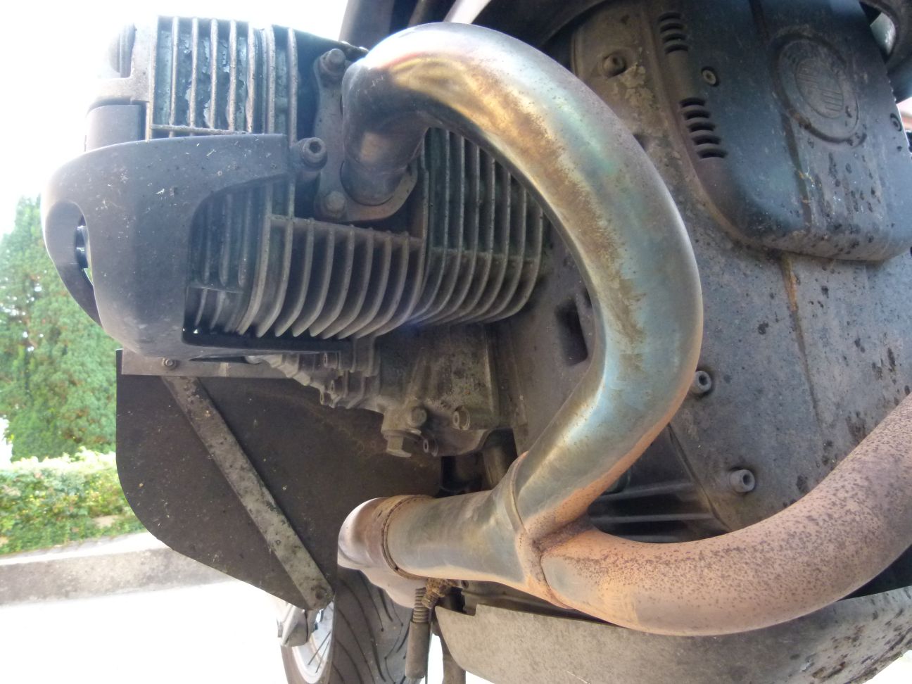

der linke Zylinder meiner 11GS scheint inkontinent zu sein. Am rechten Zylinder hinten sind auch Spuren zu sehen:
Die Kuh hat 120tkm. Das dürften die Zylinderkopfdichtungen sein, oder?
