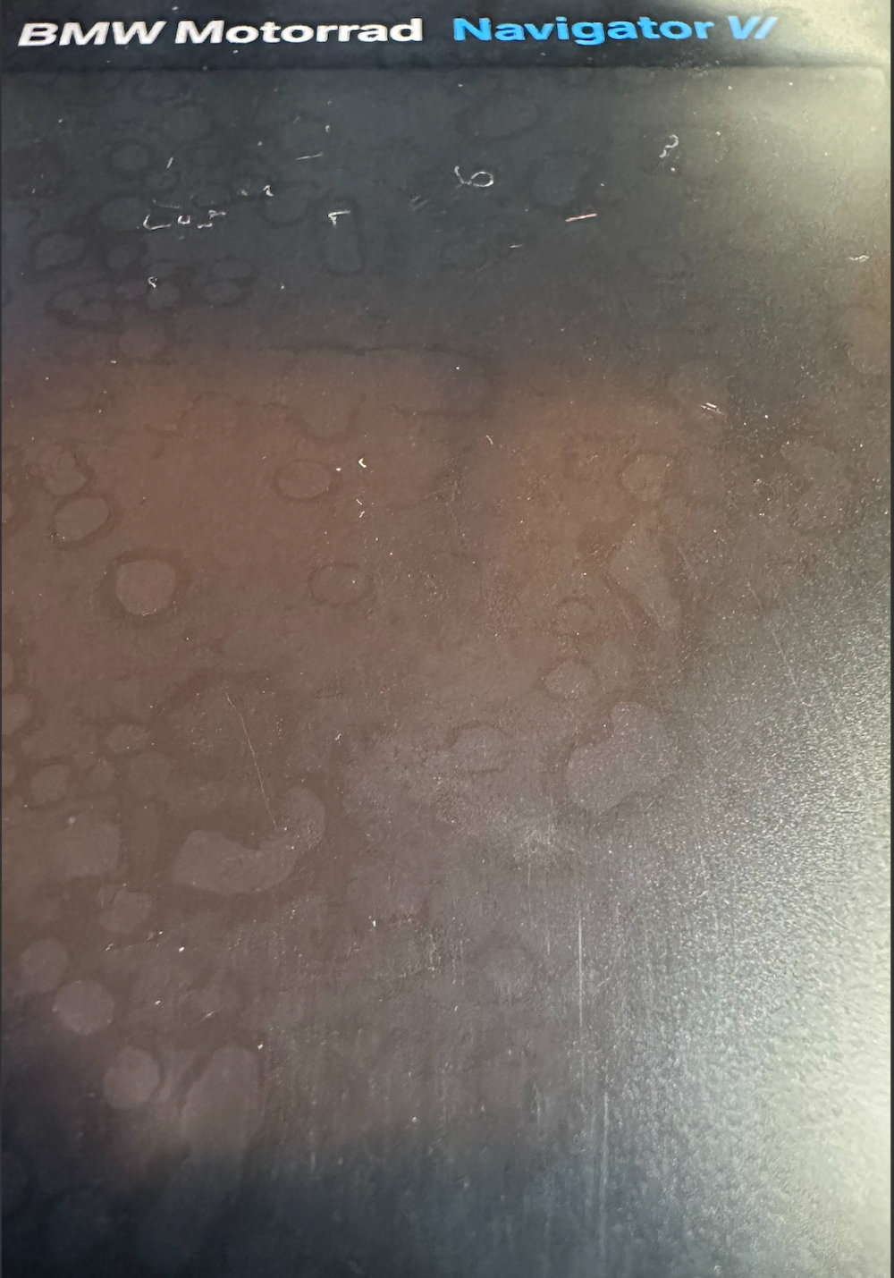

Zunächst dachte ich wegen dem vielen Regen, es wären Kalkflecken, aber diese hier waren unter dem Display (siehe Fotos).

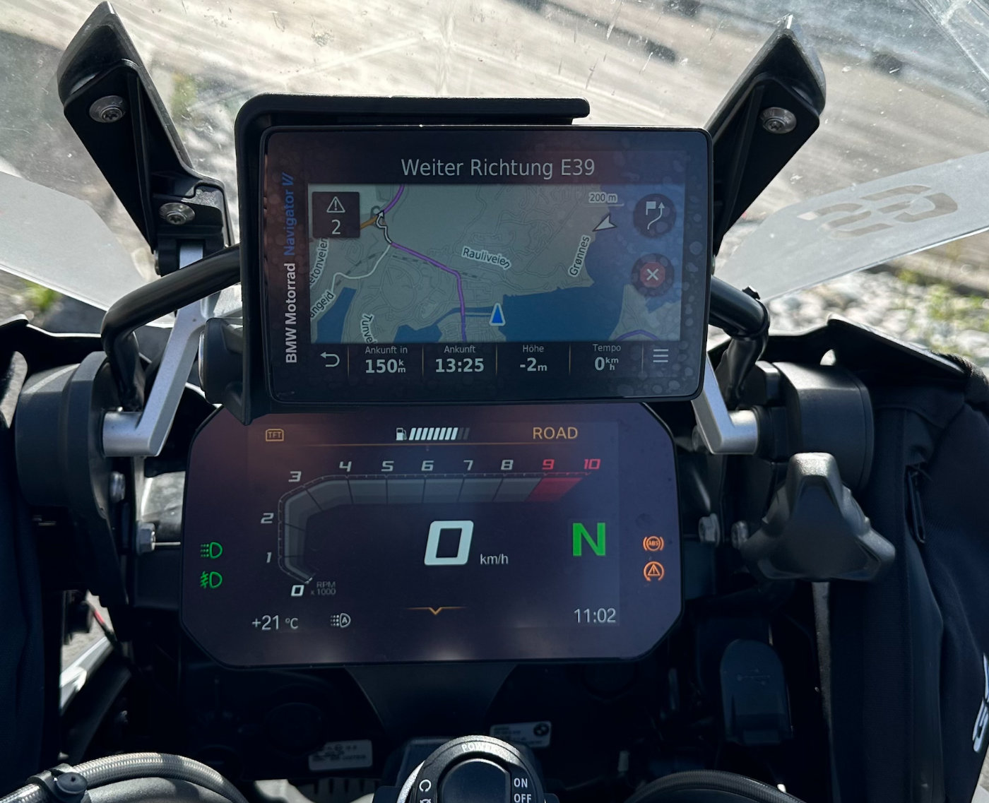

Die matte Brotec-Folie am Anfang der Tour Ende Juli:

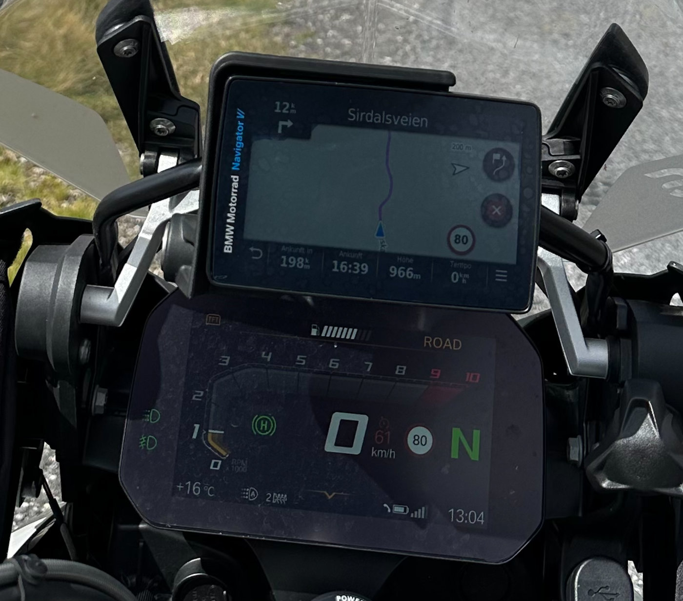

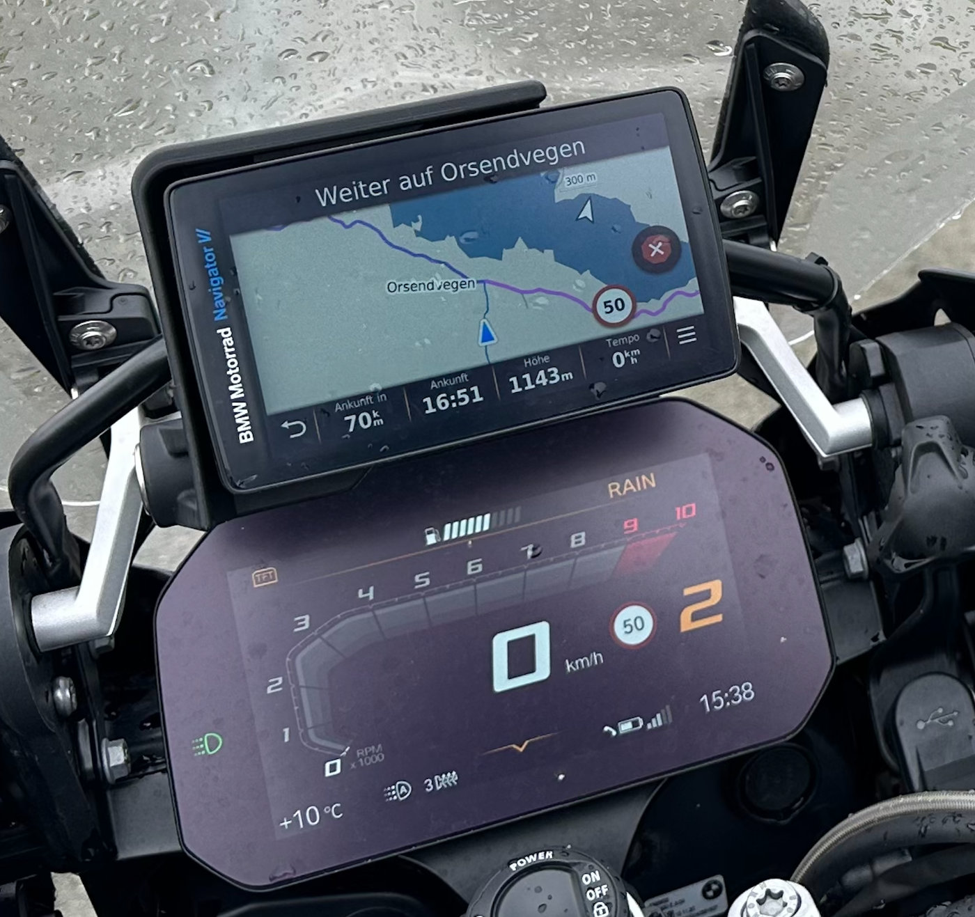

Während der Tour dann Blasenbildung unter der Brotec-Folie
Schadenbild bei der Brotec-Folie:
