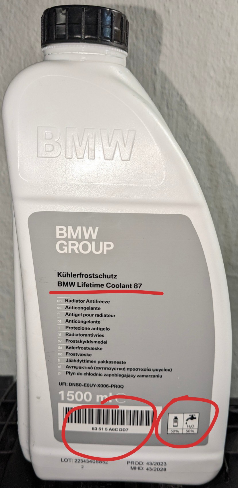

BMW Lifetime Coolant 87:BMW Lifetime Coolant 87.jpg
(Stand 02/24, bei BMW vor Ort für die 1200er LC gekauft):
  • Ein Konzentrat, welches 1:1 mit Wasser gemischt werden soll.
  • Artikel Nr.: 10718611
  • Hersteller Nr.: 83515A6CDD7 (früher möglicherweise mal 83192211191)

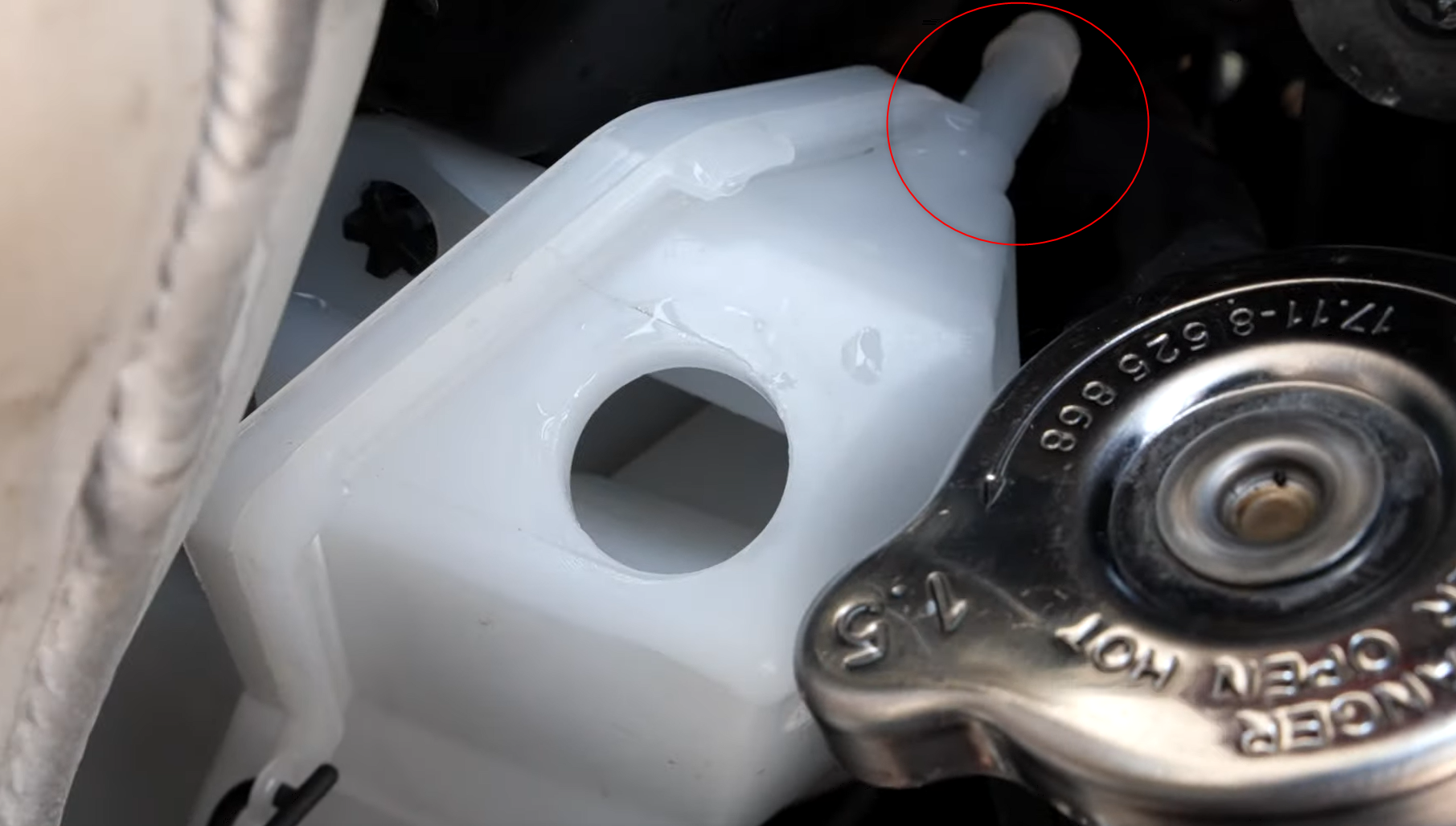

Mir ist beim Ausbau des Ausgleichsbehälters aufgefallen, dass es einen Anschluss ohne Schlauch gibt:

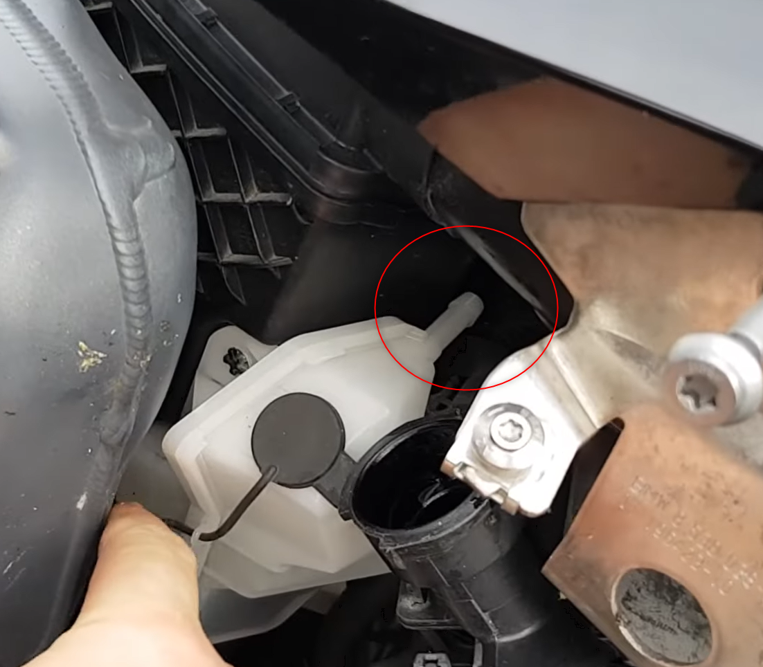

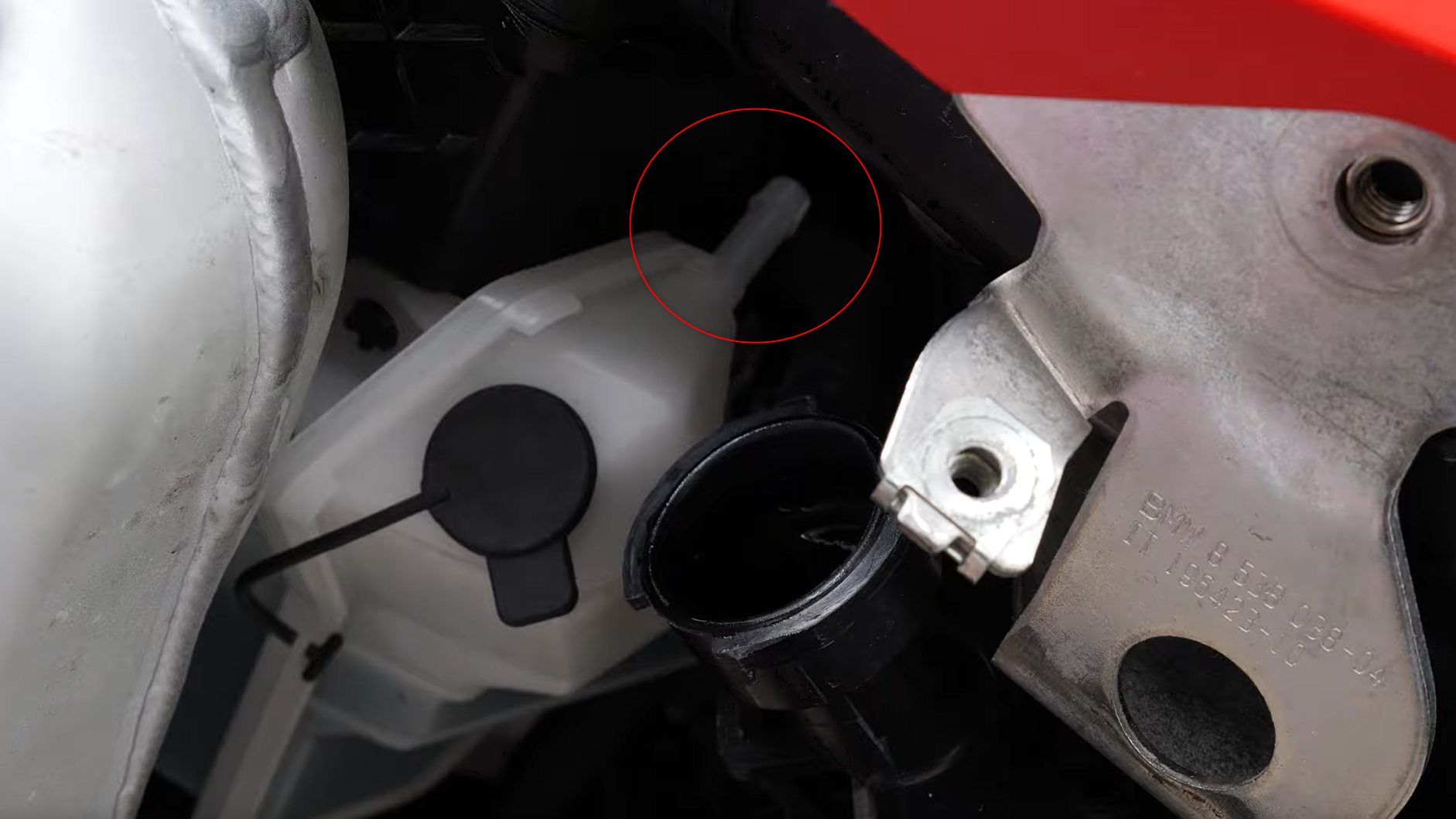

Genauso sieht es in den o. g. Videos aus:

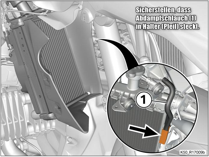

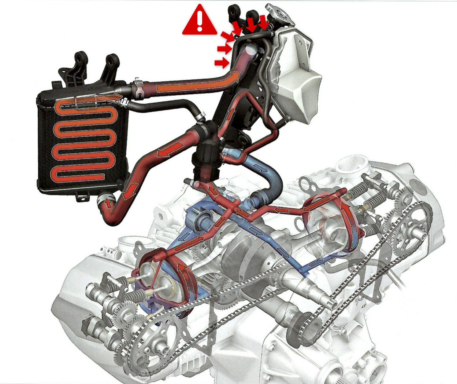

Lt. Rep-ROM und der Darstellung des Kühlkreislaufes soll da aber ein Abdampfschlauch vorhanden sein:
Da im Ausgleichsbehälter ein dreckiger Bodensatz vorhanden war, habe ich mich gefragt, wo der Dreck herkommen könnte. Zumal die Kühlflüssigkeit im Kühlsystem ziemlich sauber war.
Zur Sicherheit habe ich mir einen selbstgemachten Abdampfschlauch entsprechend der REP-Rom angeschlossen um den Anschluss nicht dem Dreck, durch z. B. aufgewirbeltem Staub, direkt auszusetzen. Der Halter ist zwar auch nicht vorhanden, aber ein Kabelbinder tut‘s auch.
