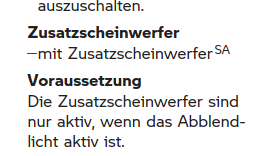

Hi
Auszug aus der Bedienung Version 2021.
Eigentlich logisch.
In der StVO steht, dass die nebeler entweder mit dem Stand- oder dem Fahrlicht brennen dürfen.
Nachdem aber beim Mopped immer das Fahrlicht (bzw. Tagfahrlicht) an sein muss, ist die Variante mit Standlicht eigentlich gar nicht möglich.
Mit Fernlicht natürlich schon weil es funktionieren darf. Eingeschränkt wird das wieder durch die StVO wo eben steht, dass man es nicht gemeinsam mit dem Fernlicht verwenden darf obwohl es technisch möglich ist.
