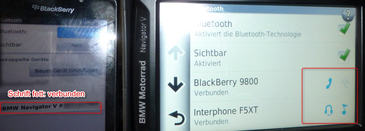

Solange mein Interphone F5XT (Headset) ausgeschaltet ist, zeig mein N5 KEINE Verbindung zum Smartphone an.
Schalte ich das F5XT ein, sieht man im N5 zuerst diese Verbindung als aktiv und danach wird die Verbindung zum
Smartphone aufgebaut und als aktiv dargestellt.

Interessante Informationen.
Also ich habe KEIN Smartlink, da ich ein BlackBerry einsetze.
Die Vermutung, dass es an Smartlink liegen könnte, hat was.
@Oerst und GSTroll: Habt ihr Smartlink installiert?

Servus,
also ich habe es jetzt getestet und alle in diesem Thread hier haben recht! :)
thm hat einen Blackberry -> kein SmartLink. Dann verbindet sich das N5 mit dem BlackBerry nur, wenn auch der Helm bzw. die Autohalterung aktiv ist. Ansonsten ist es ja auch sinnlos, da ohne Headset eh kein Telefonbetrieb möglich ist.
Ich habe ein Nexus 4 (Android). Ist der Helm (bei mir Schuberth SRCS) bzw. die Autohalterung nicht angeschlossen, verbindet sich nur das SmartLink, aber nicht das Telefon Profil. Sobald man den Helm dazuschaltet, werden alle Verbindungen aktiviert, auch der Mediaplayer. Mit der Autohalterung funktioniert das Telefon, aber nicht der Mediaplayer. Das steht auch so in der Beschreibung der Autohalterung.
Also ist das Bluetooth Verhalten doch bei allen gleich. Es hängt davon ab, was für ein SmartPhone man benutzt. Also ob die SmartLink App vorhanden ist und läuft. Ist SmartLink vorhanden aber kein Helm, verbindet sich nur SmartLink. Schaltet man den Helm dazu verbindet sich alles. Da bei einem Blackberry kein SmartLink vorhanden ist, verbindet es sich nur, wenn auch der Helm vorhanden ist.
