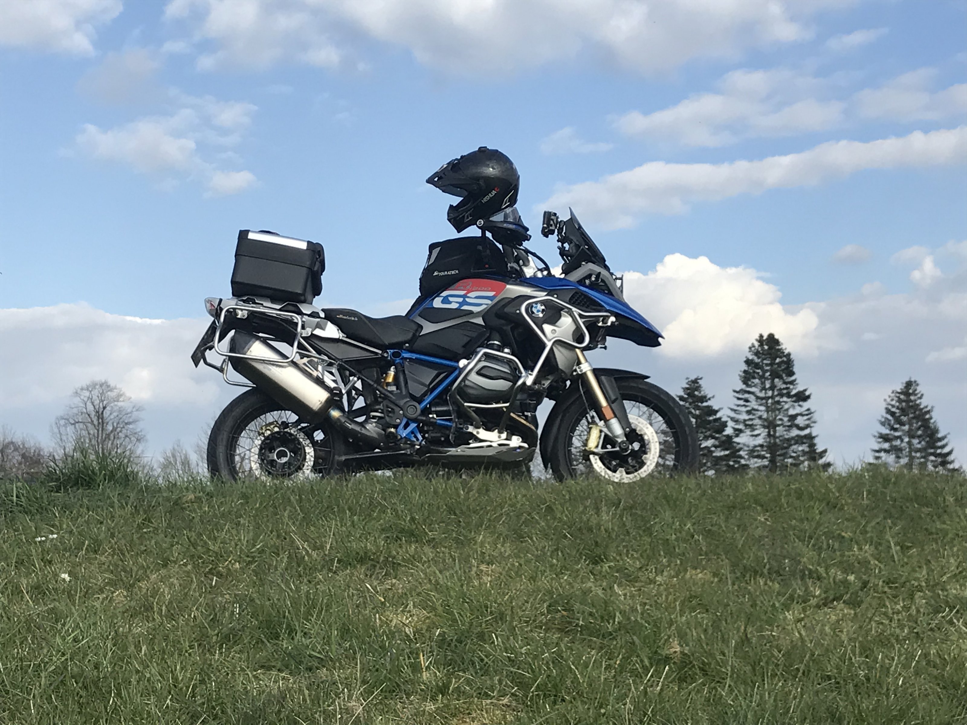

Nee, wenn man das UFO abbaut, kannste das TC auf dem Soziusplatz einrasten. Sieht dann so aus:
....hat aber natürlich mit der Rallye-Sitzbank nix zu tun, weil nur mit Solositz möglich!

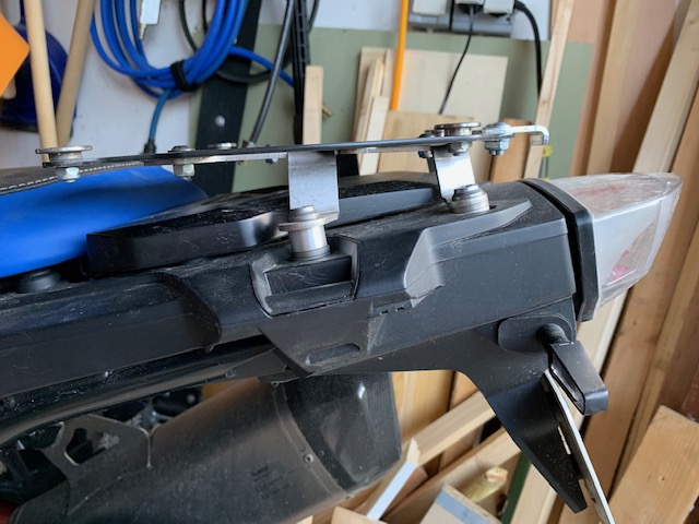

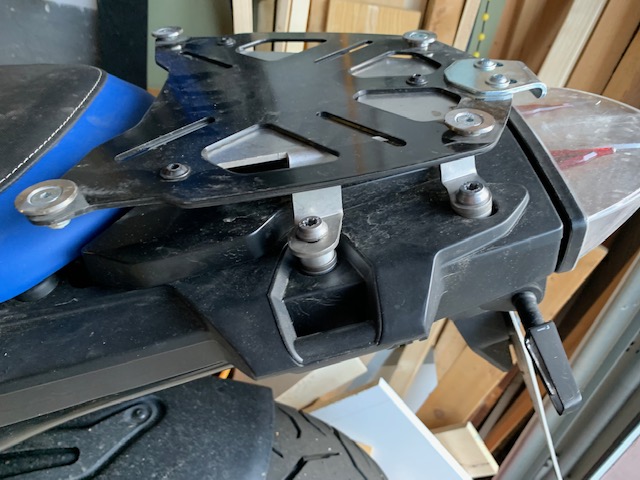

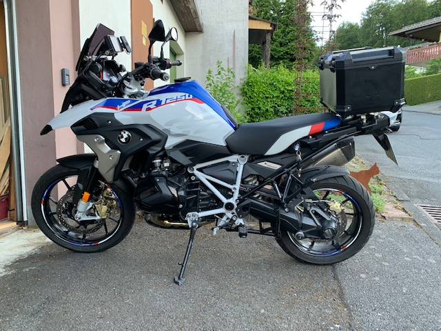

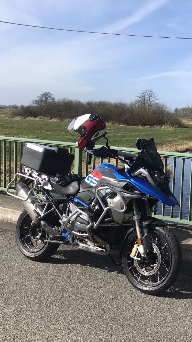

Dann müsstest du sowas zusammenbasteln, wie ich es gemacht habe. Allerdings fahre ich nur solo! und das ist für das Trax.
da siehst du, dass du mit deinem TC noch weiter nach hinten kommen würdest, da größer. ich würde dann, wenn ich zu zweit fahre eher zu Sannes Lösung plädieren. SIeht zwar sch...xe aus, aber wenn man zu zweit mit TC fahren will, sehe ich da keine bequemere Lösung

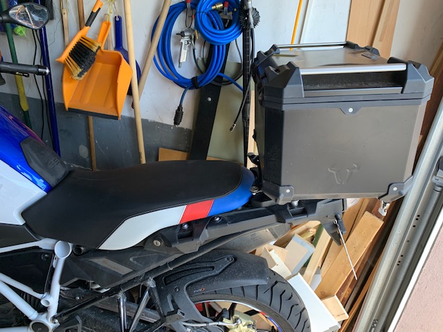

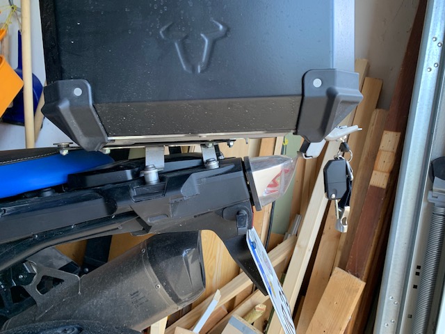

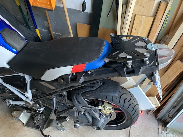

ich war mal kurz in der Garage messen. Also das Givi Trakker 58 l ist auch nicht tiefer als das SW Motech Trax (32 cm). Wenn man auf das Touratechunterteil (gibt es übrigens einzeln) eine Adapterplatte für das GIVI TC am vorderen Rand ansetzt, steht das Ganze zum schluß 5 cm über die Schlußleuchte raus und die HP Sitzbank ist in ganzer Länge frei. So könnte es also gehen. Ich hoffe, das kommt auf den Bildern rüber

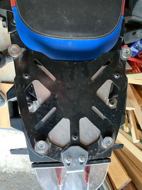

Bitte sehr: also Oberteil ist SW Motech, Unterteil Touratech, alles einzeln erhältlich. Man verzeihe, dass das Moped schmutzig ist.:bounce: und Unterteil wird nach der Saison noch gepulvert
