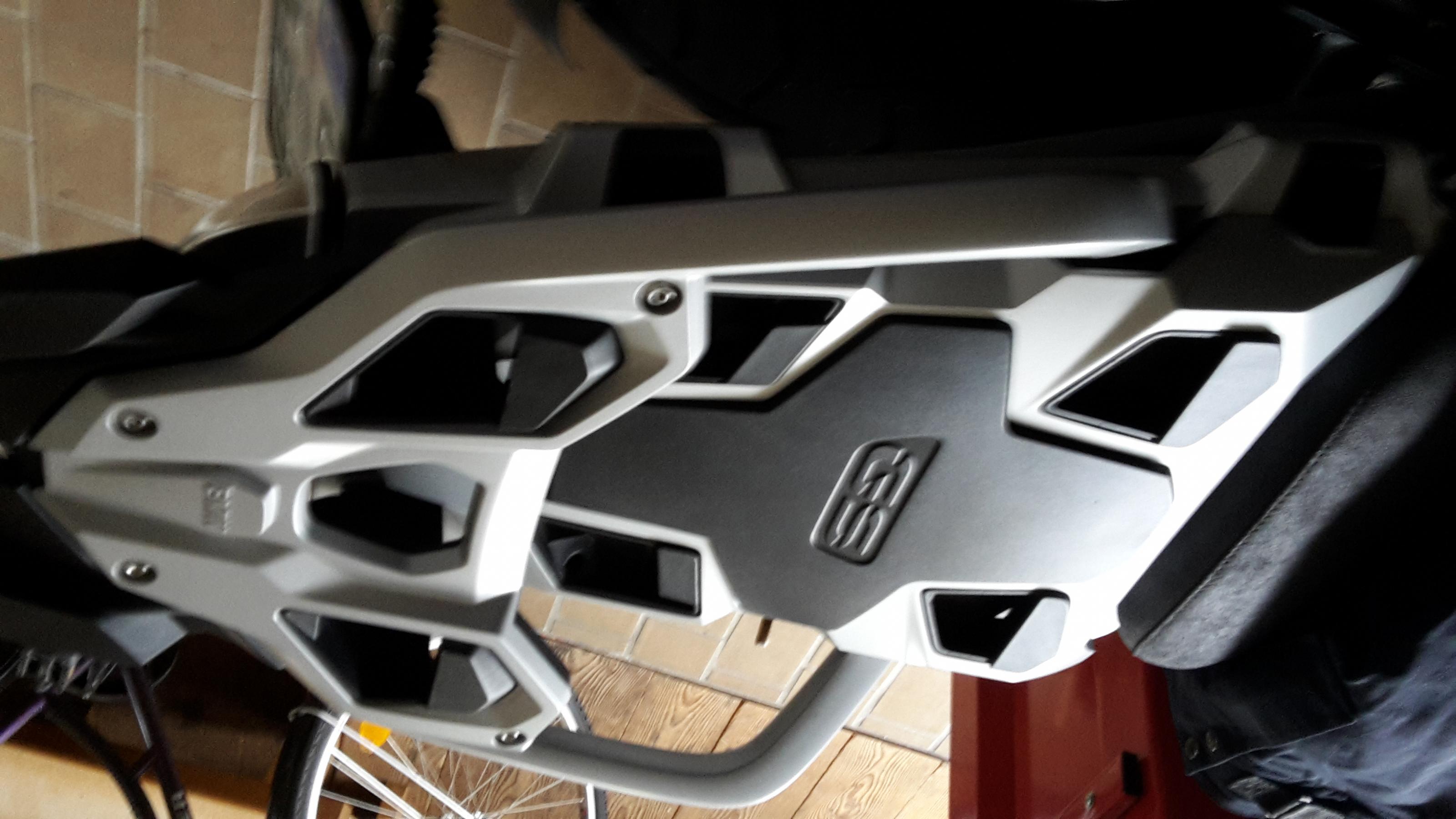

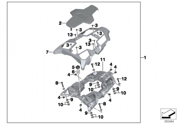

Anleitung sollte dein :) haben, derzeit kann man die leider nicht online herunterladen da BMW ja an seinen Webseiten bastelt.
hjpsoft
11.11.2016
9
Vielen Dank für die Hilfe,
das Bild reicht vollkommen aus.:)
Ich werde die Gepäckbrücke dauerhaft installieren.

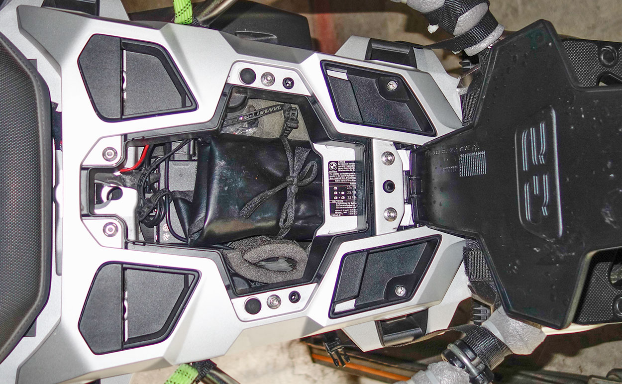

Sorry, aber mir erschließt sich der Nutzen dieser Abdeckung nicht.
Verzurren kann man daruf nichts, oder?

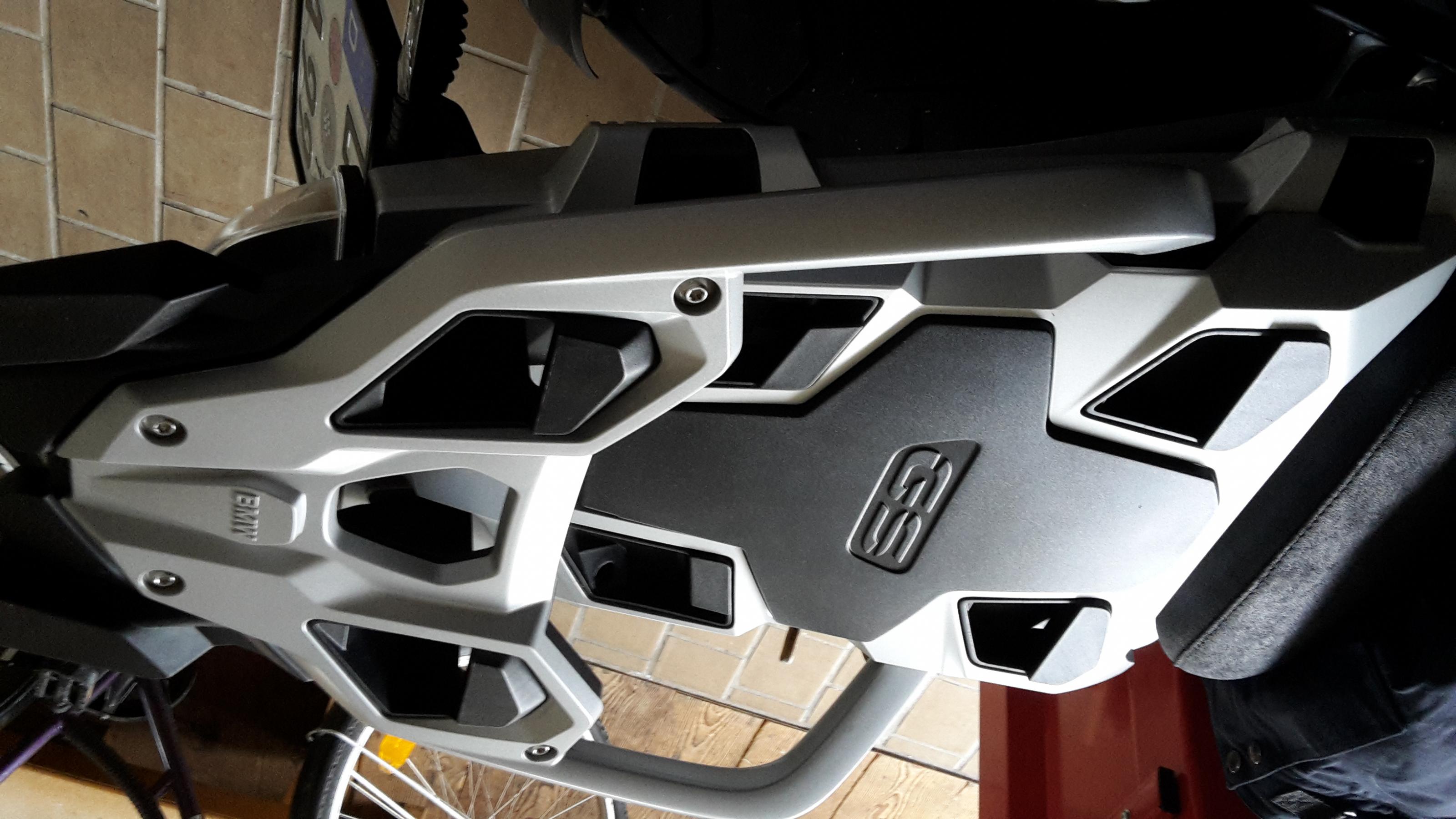

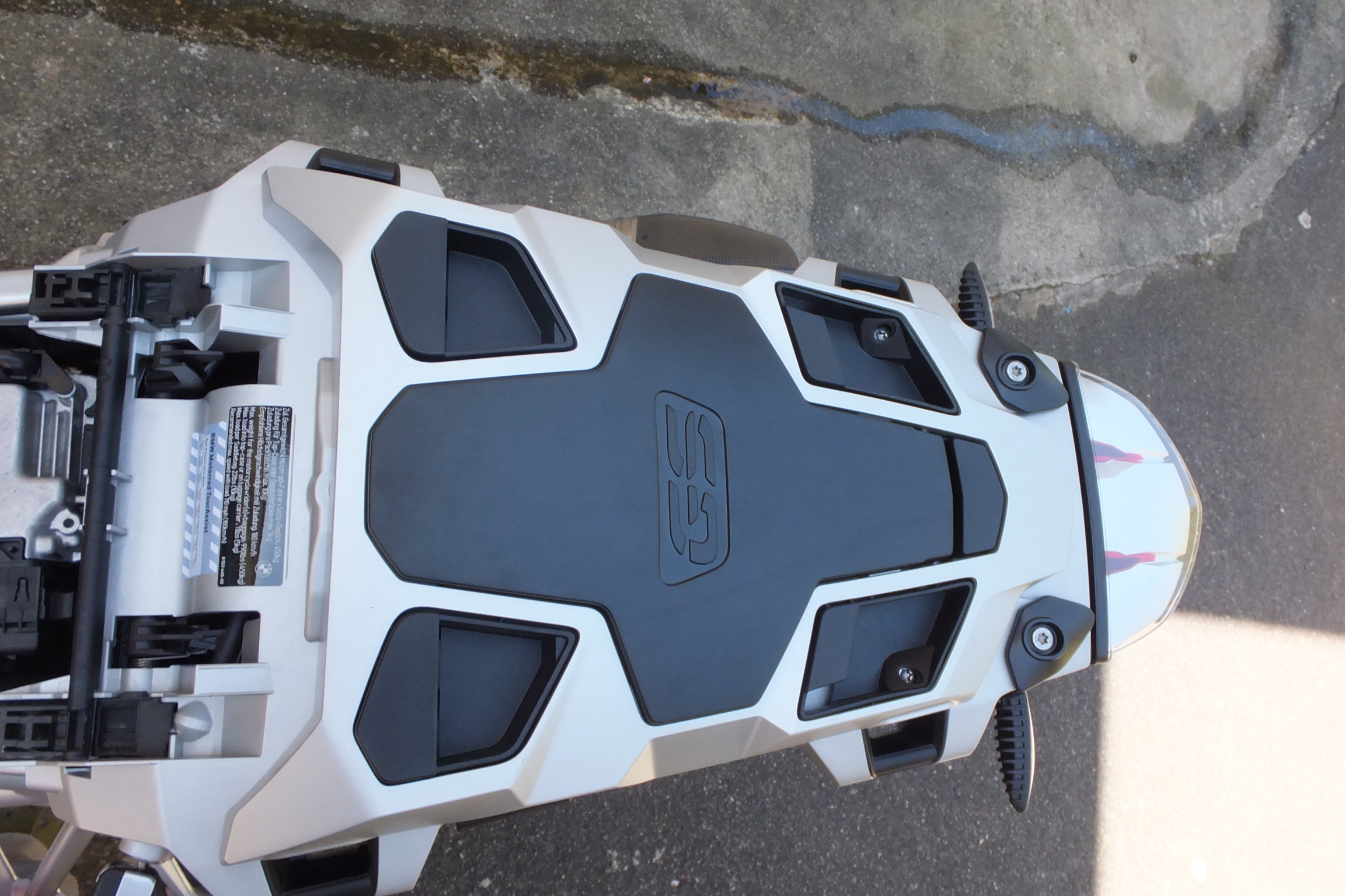

Von oben schauts so aus:)
Habe den halte Griff wieder montiert !!!!
Beim schieben in die Garage oder Parkplatz tut man(n) sich leichter.
Gruß Reinhard

Gibt ein bisschen Stauraum...sieht aber nicht wirklich dicht aus...:confused: Der hintere Abschluss finde ich ein bisschen gewöhnungsbedürftig. Das hat mich bisher als Solofahrer etwas abgehalten, die Platte zu montieren...

Hallo Robi
Dicht ist das Fach nicht,ich habe mein Werkzeug drin.
Gruß Reinhard

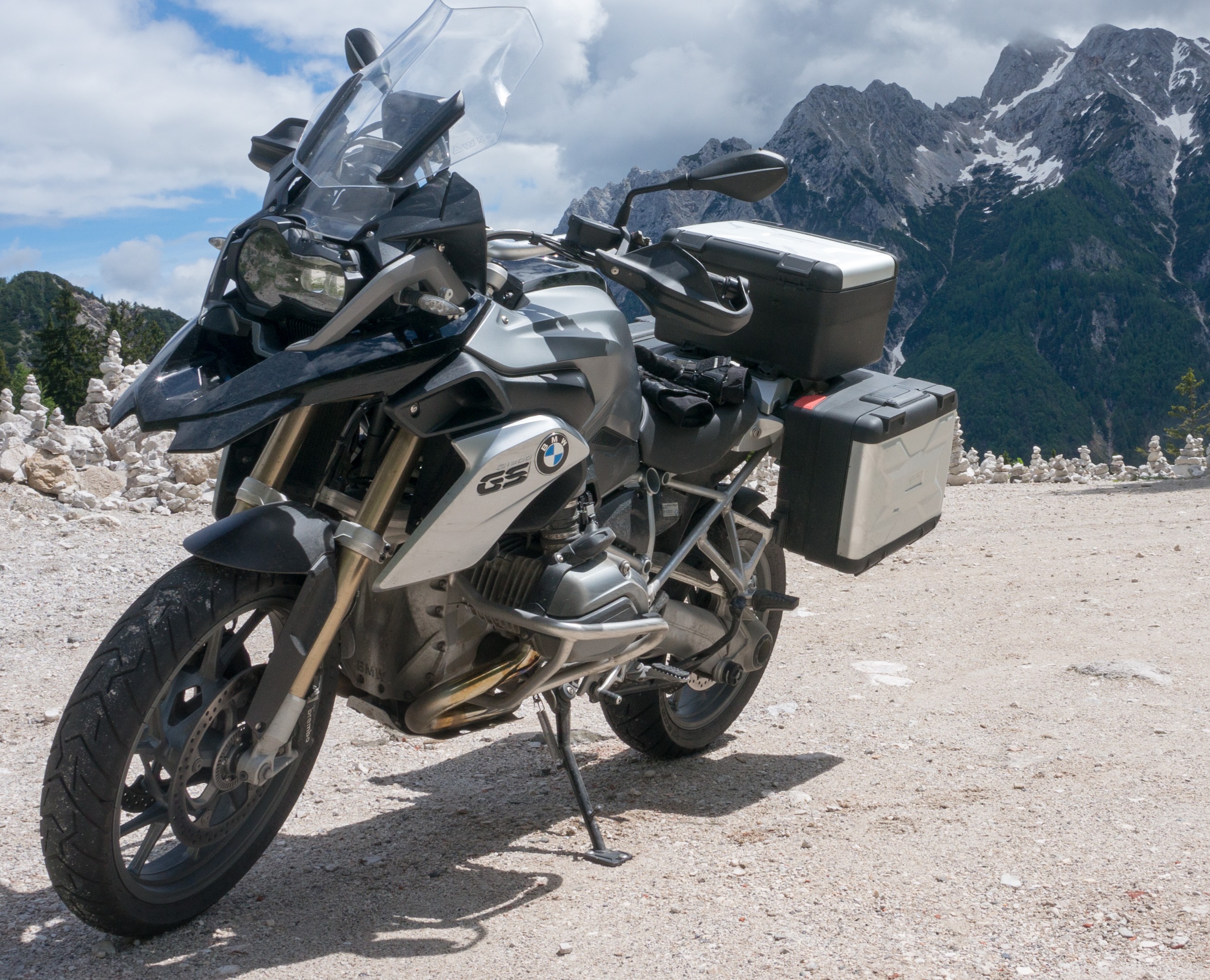

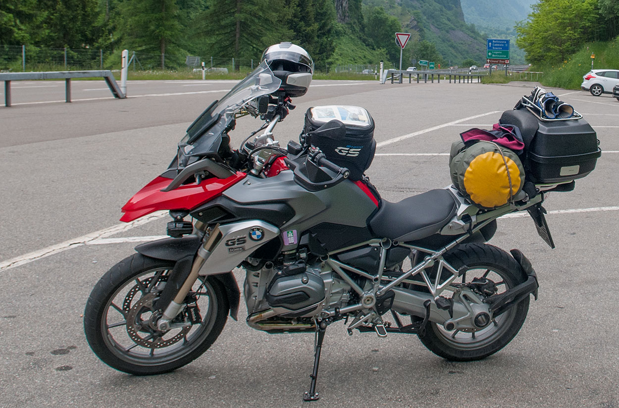

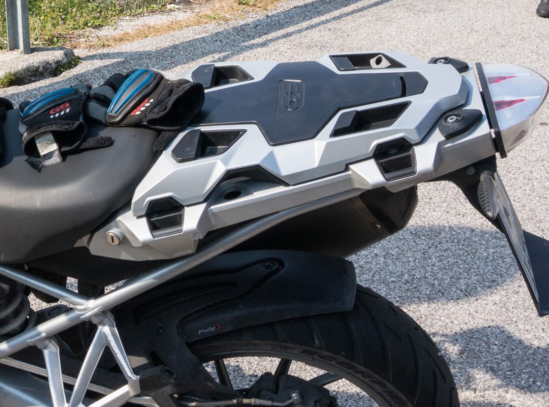

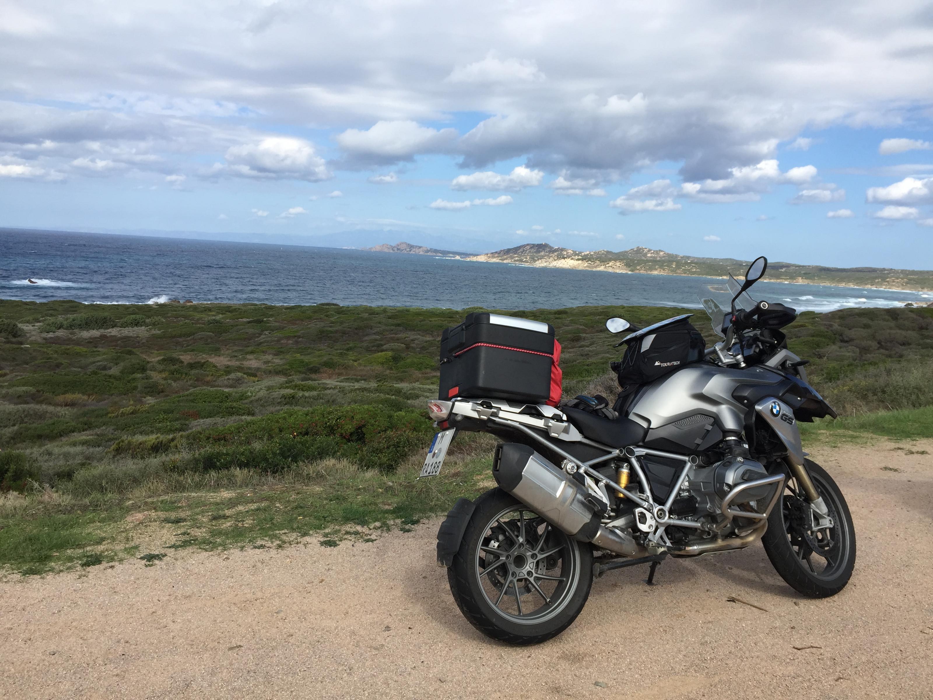

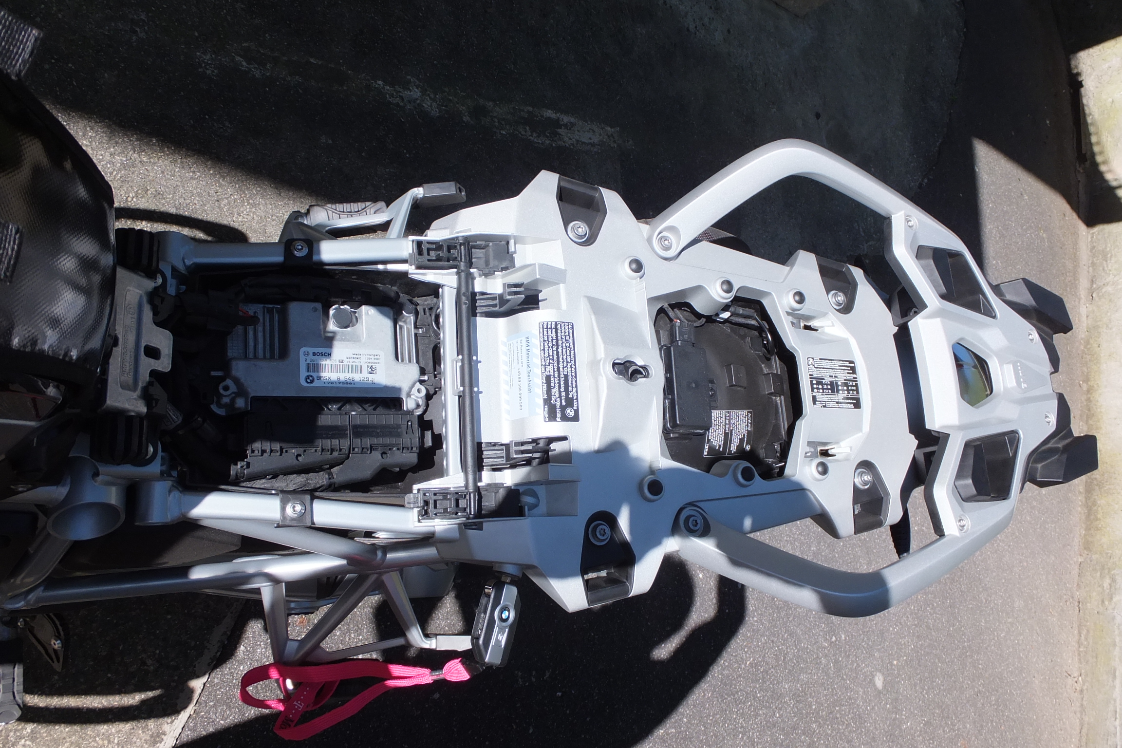

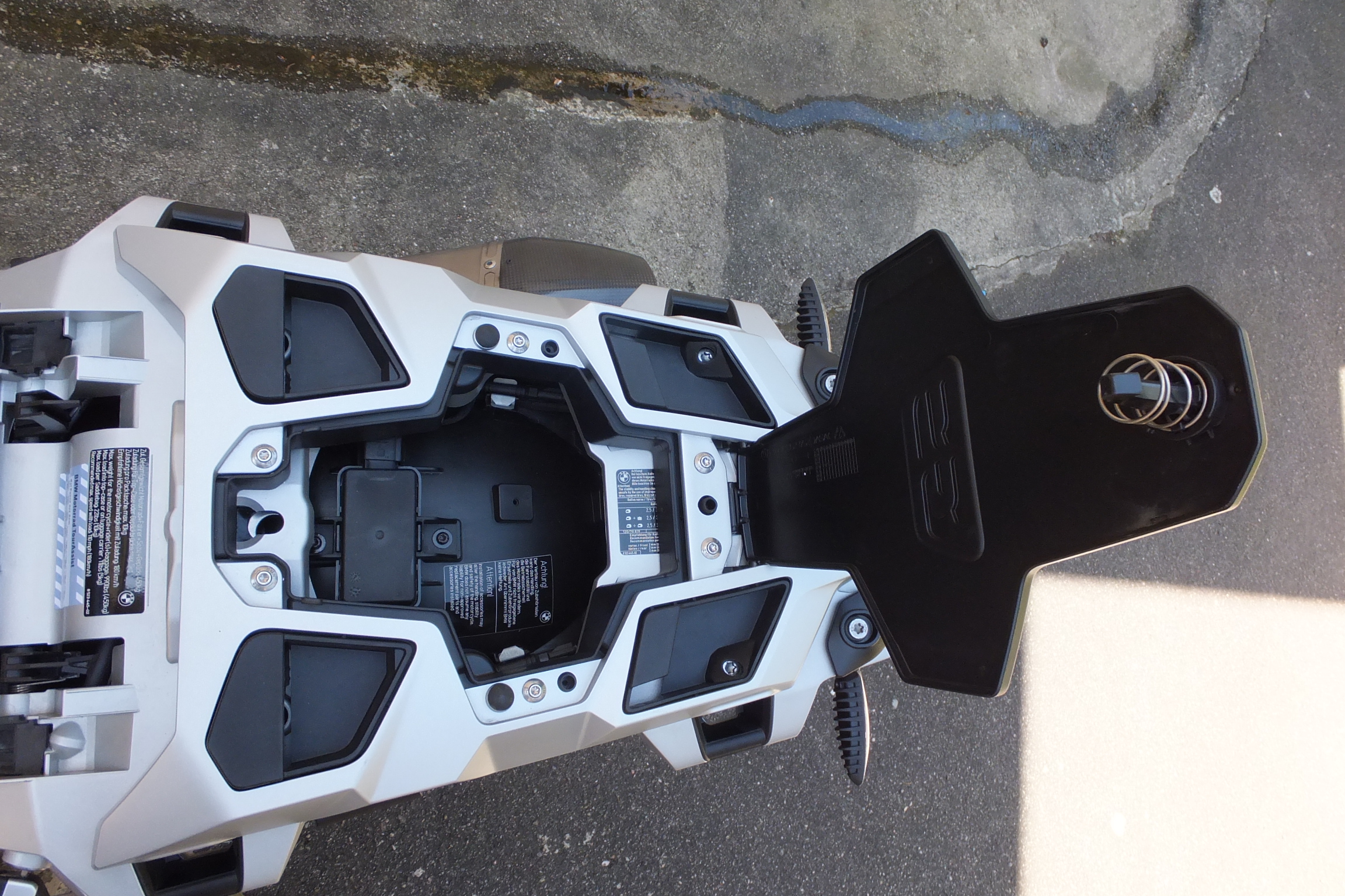

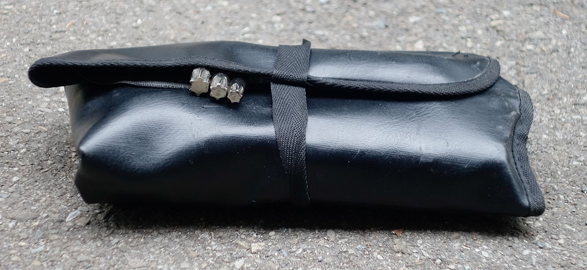

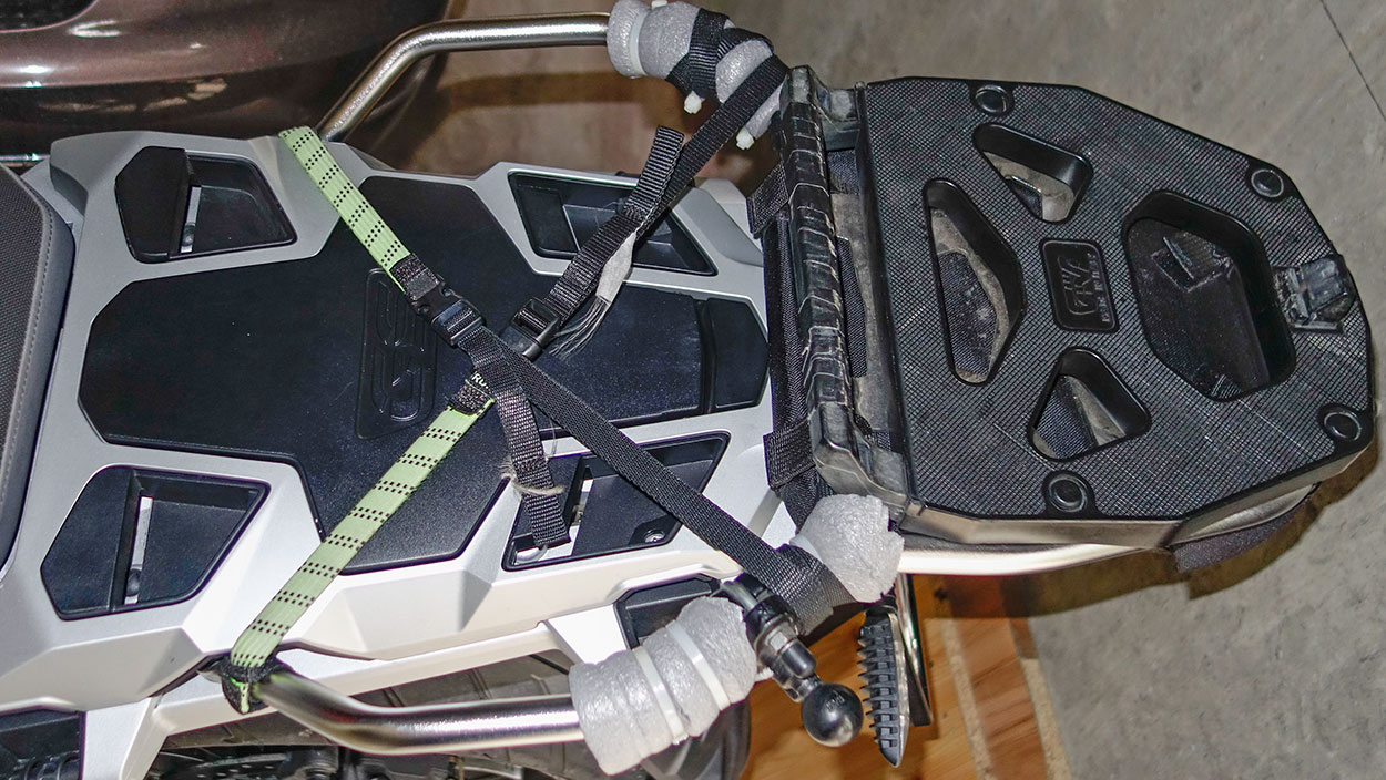

An meiner 2015er LC habe ich auch diese Trägerplatte montiert. Ich fahre zu 100% alleine und hatte auch bei der 2007er und 2012er GS den hinteren Sitz entfernt. So kann ich viel besser Gepäck darauf verstauen. Anstelle der originalen Gepäckbrücke habe ich die von TT verbaut. Darauf paßt auch wieder mein unverwüstliches Givi Topcase von 1993 (angebaut auf: 1993 Triumph Trident 900, 1997 BMW R1100R; 2001 BMW R1150GS; 2007 BMW R1200GS; 2012 BMW R1200GS TÜ; 2015 BMW R1200GS LC)
Bei der LC gibt es keinen Stauraum mehr für eine Werkzeugtasche. Nach Montage der Trägerplatte kann ich nun wieder mein Werkzeug (das ist der Ergänzungssatz vom 2007er Werkzeug) unterbringen. Anbei ein paar Bilder und Gepäck auf der Fahrt in den Urlaub.
Ein schnelles Wechseln auf den hinteren Sitz ist mit den 8 Befestigungsschrauben allerdings nicht möglich.
17-Traegerplatte-19.jpg17-Traegerplatte-20.jpg17-Traegerplatte-21.jpg17-Traegerplatte-22.jpg
