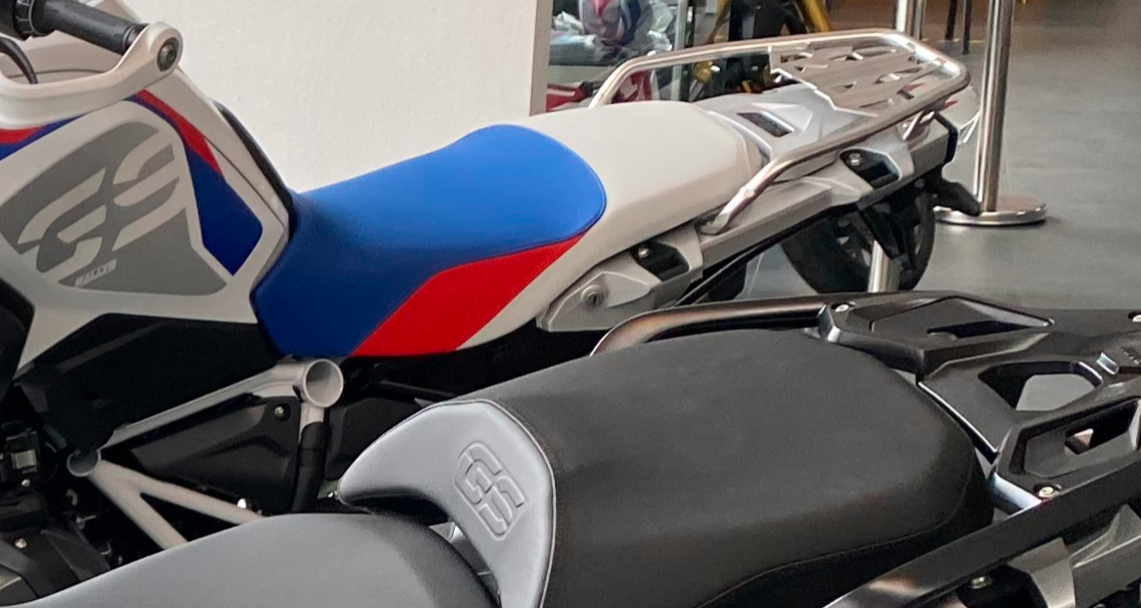

So ein gut ausgeleuchtetes Foto von den neuen Rallyes 🙃
Die kurze Edelstahlbrücke ist bei der Rallye, genauer gesagt in Kombination mit dem Rallyesitz.
Normal und Soziuspaket haben die bekannte Brücke, wie bisher. Die hintere Maschine auf dem Foto hat dazu noch das Geländepaket.
Andere Darstellungen im Konfigurator wären ein Fehler, meinte der Freundliche.

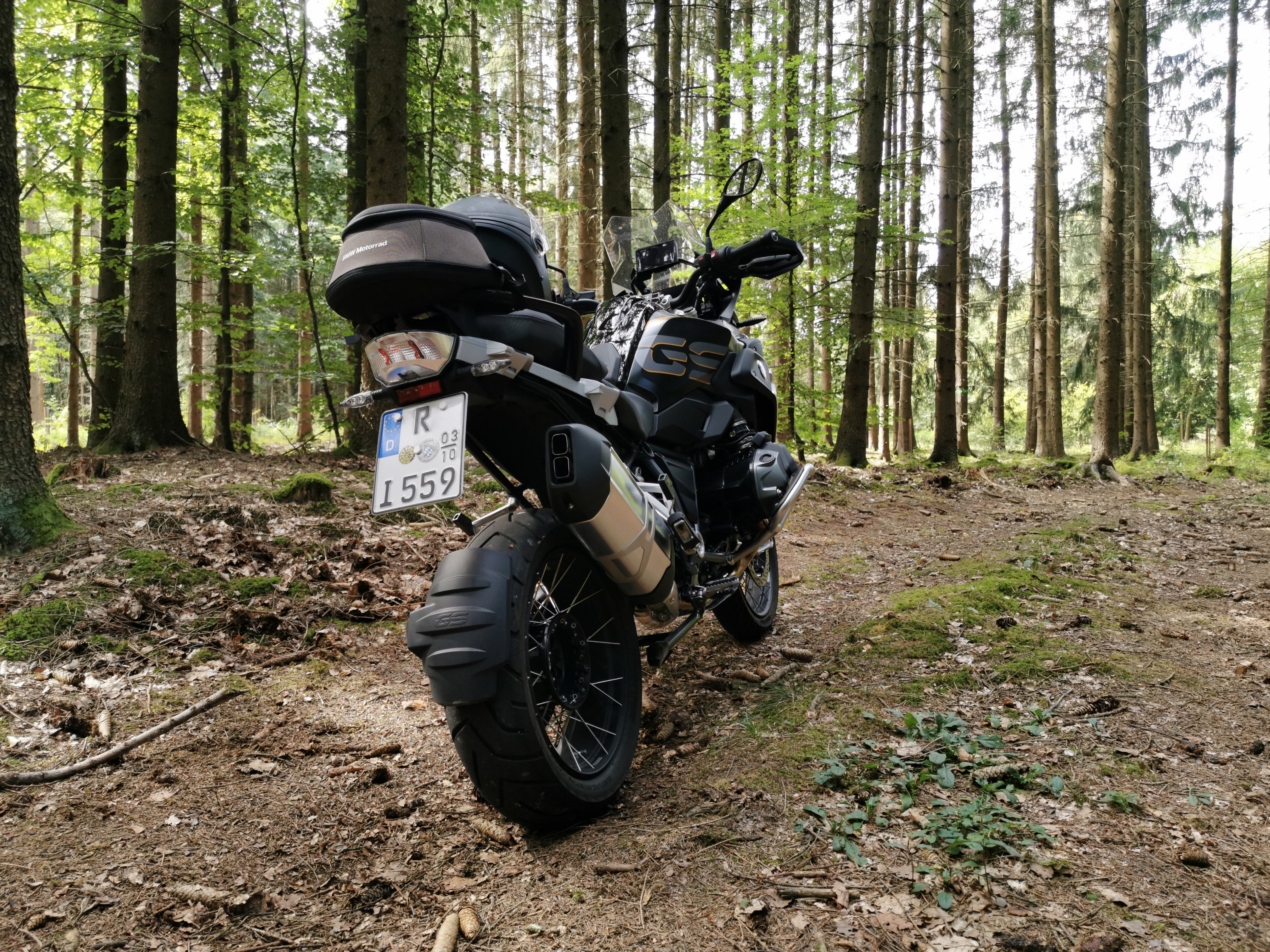

Leute, sorry wenn ich hier kurz vom Thema abweiche. Aber weil es hier gerade um Gepäckbrücken geht. Ich habe mir die Originale Softbag Groß mit 55 Liter Stauraum bei BMW bestellt. In der Beschreibung stand dass diese auf der Original Gepäckbrücke montiert werden kann. Jetzt stelle ich aber fest das diese absolut nicht auf meiner 1250 GS BJ.2019 passt. Brauche ich jetzt zusätzlich zur Originalen noch eine Originale Brücke. Ich kenn mich jetzt garnimma aus. Jedenfalls im Originalzustand kann ich sie momentan nur auf dem Sozius universal mit Gurten montieren. Ich wollte sie aber mit der Bodenplatte auf die Brücke schieben, so das der Soziusplatz frei bleibt. hat jemand einen Tipp für mich.
Kai R
@ Carlos, hat die normale GS ne andere Gepäckbrücke als die Adv. ?
Auf die Gepäckbrücke der Adv. passen die Softbags.
Nur wenn man schwere Dinge in der Tasche hat, rutscht mit der Zeit alles nach hinten und man hat ständig Angst das Softbag zu verlieren. Siehe mein # 5

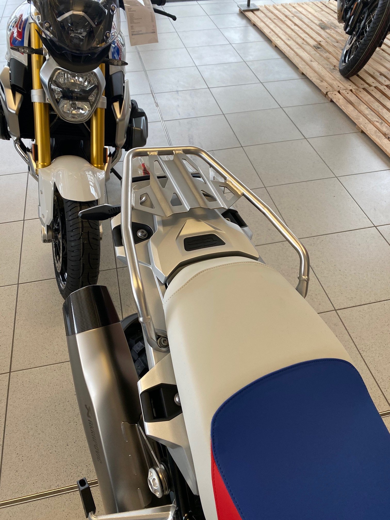

ja es gibt sie zu kaufen.
Du brauchst:
Gepäckbrücke Teile Nr. 46549457681
2 x Schraube Teile Nr. 07129908466
2 x Schraube Teile Nr. 07129908467
2 x Buchse Teile Nr. 46548540993
Gesamt um die 290 Euro
