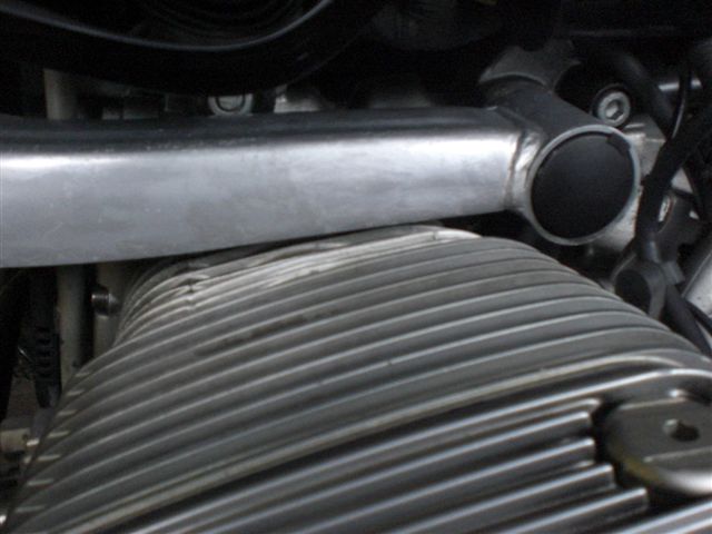

Ich habe mir vorgestern eine R 1150 GS, Bj. 2001 gekauft. Pflegezustand an sich gut, ein paar verrostete Schrauben habe ich ausgetauscht, aber nix Ernstes.
Leider hat das Telelever tausend kleine, weiße Flecken, wie auf dem Foto zu sehen ist. Die Oberfläche fühlt sich glatt an, aber ich bekomme sie weder mit Politur, noch mit Lackreineiger oder weißem Schwamm weg.
Hat einer von Euch eine Idee, wie man das wieder schön bekommt ohne überzulackieren ?

Das ist wohl durch Salz verursacht.
Eigentlich nur ein Schönheitsfehler, wenn sich aber so sehr stört wirst Du wohl am Lackierer nicht vorbei gehen können!
Ich würde es lassen, dann kannst Du Dich als harter Winterfahrer outen!:D

Ja, das habe ich auch schon befürchtet. Ich finde, es sieht scheiße aus. Meine 11er GS bin ich auch das ganze Jahr über gefahren, ich fahre nur bei Schnee und akutem Glatteis Auto (harter Ganzjahresfahrer:D), aber die hatte das nicht.
Vielleicht lackier´ ich es aus der Dose mit Felgensilber über...

Das mit dem Felgensilber wird/sieht auch sch...e aus.:eek:
Da hilft nur Ausbau und zum lacker,dann:D:)

unter der silbernen rahmenbeschichtung meiner R12S findet sich ähnliches ...
allerdings keine flecken sondern ein "spinnennetz", was aber auch UNTER der unbeschädigten oberfläche liegt.
ich habe jetzt den tipp bekommen, dass dies risse in der pulverbeschichtung sind, die besonders bei der farbe silber auftritt. abhilfe soll (ich habs noch nicht probiert) ein werkstattföhn bringen, mit dem man die beschichtung so weit erhitzt, dass sie ein wenig weich wird (nicht anbrennen). dadurch soll die beschichtung wieder "ineinanderfliessen".
will ich demnächst mal probieren.
ob das bei den flecken auch klappen kann??
keine ahnung, aber bevor man ausbaut und lackiert isses bestimmt einen versuch wert.

Ich habe es mal mit verdünntem Felgensilber behandelt, es ist nicht perfekt geworden, sieht aber viel harmloser aus.
Frank

Es gibt allerdings Felgenlack, der dem orginal sehr nahe kommt.
Ich hab an meiner, mit entsprechendem Kunststoffprimer als Grundierung, die albernen schwarzen Plastikkappen lackiert und dann mit Klarlack überzogen.
Ich finds pefekt.
Der Lack ist von Holts und heißt Steel Wheels Metalic-Spray. Ist nicht so silbrig wie Ofenlack und ähnelt dem orginalem.
Wenn das nicht genau genug paßt, ist sicher beim guten Lackhandel die genau passende Farbe zu bekommen.
Abblättern ? bei richtiger Vorbereitung - eher nicht.

Bevor Du Teile ausbaust und zum Lackierer schleppst - versuche es mal mit Naturstein (gibt´s billig bei Schlecker&Co).
Das Zeug verblüfft mich immer wieder!!!
