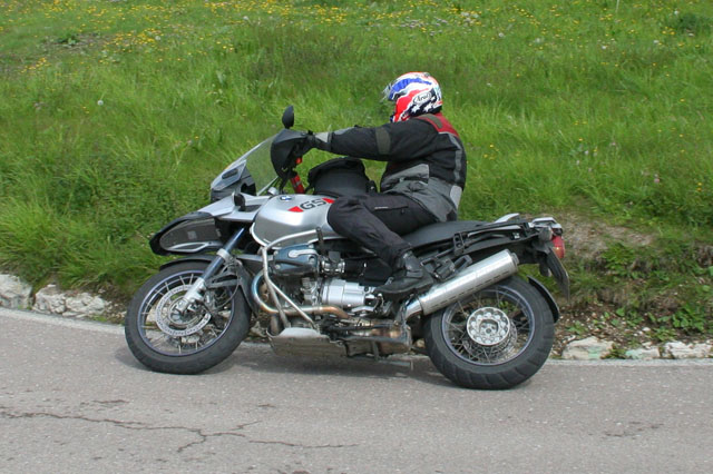

Moin Kroni
Ich versuche es mal zu beschreiben. Ne GS ist einfach kein Ziegelstein und man sitzt darauf auch anders, daran wirst du dich glaube ich erst einmal gewöhnen müssen.
Auf der GS sitzt man eher wie auf einem Stuhl, der Rücken ist gerade, die Füße stehen auf den Rasten, so das du auch jeden Moment aufstehen könntest. Zumindest gilt das für normale Fahrweise.
Bein Angasen wird sich nicht irgendwo angelehnt oder festgehalten, sondern das Zauberwort heißt meiner Meinung nach Körperspannung, also Knie ran an den Tank und damit festhalten, zusätzlich Bauch-, Po- und Rückenmuskulatur benutzen, so hast du gleich zwei Fliegen mit einer Klappe geaschlagen, du hängst nicht wie ein Fähnchen im Wind und trainierst gleichzeitig noch die Muskulatur;)
Die Ellenbogen kleben nicht am Körper, sondern gehen leicht nach außen, die Unterarme sollten gerade sein und die Handgelenke nicht irgendwie abgewinkelt. Dabei sind die Arme und Schultern locker, stützen sich nicht ab und halten sich nicht fest.
Stell doch die Mopete zuhause mal auf den Hauptständer und laß dich von deiner Frau unter diesen Gesichtspunkten mal aufs Moped setzen. Dann könnt ihr auch gleich ausprobieren, welche Sitzbankposition dafür am besten ist. Oft sieht man das besser wenn man daneben steht.
Umsteiger von anderen Modellen sitzen oft erst mal eine Weile etwas merkwürdig auf den GSsen weil sie versuchen wieder in ihre alte Sitzposition zu kommen.
Ich hoffe das ich das halbwegs verständlich beschreiben konnte.
Ungefähr so sollte es aussehen.
