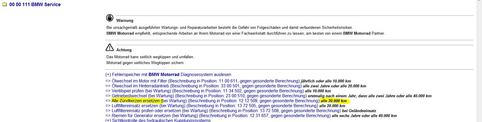

Ich bezweifle, dass der Zündkerzenwechsel bei 20.000 km vorgesehen ist.
P.S.
Hab hier im Forum einen Link zu Wartungsplänen für die TÜ gefunden, nach denen alle 20k-km die Kerzen gewechselt werden sollten. Da scheint es wohl wieder verschiedene Pläne zu geben. Wäre ja nicht das erste Mal bei BMW.
Hier ein Ausschnitt aus der offiziellen DVD:
Ob das notwendig ist, ist eine andere Frage.

Ich hab mal auf meine RepRom geschaut. Dort ist vom Wechsel alle 40k km die Rede, bei 20k km sollen nur die Neben-ZK geprüft werden. Die Änderungen seitens BMW wurden dann also erst nach 2011 oder 2012 veranlasst.
Was Du glaubst ist nicht sonderlich wichtig.
BMW wird teilweise auch klüger und ändert Wartungsvorgaben (wenn Deine CD alt genug ist, füllst Du auch 250 ml Öl in's HAG?). Zumal die "sichere Seite" in einem solchen Fall vom Kunden bezahlt wird :-).
Mein Zitat stammt aus den aktuellen Unterlagen.
