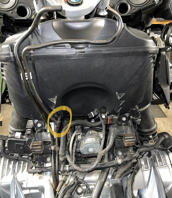

Hey Schrauber-Kollegen,
Ich weiß, es ist hier ein GS-Forum, aber von der Verkleidung mal abgesehen, ist die RT ja technisch ziemlich nah an der GS dran.
... und unter den GS-Fahrern gibt es einfach viel mehr Selbst-Schrauber, als unter den RT-Fahrern.
Deshlb HIER meine Frage:
An meiner (gebraucht gekauften) R1200RT LC, Bj. 2014 habe ich bemerkt, dass ein Überlauf- oder Entlüftungss.chlauch fehlt.
Der zweite Anschluss auf dem Y-Stück (gelber Kreis) ist leer.
Weiß jemand, wohin der fehlende Schlauch führen müsste?
Die beiden Tankentlüftungsschläuche sind ja da!
Kann es sein, dass der Überlauf des Kühlwasserausgleichsbehälter dort hingeführt wird? Dort fehlt bei mir auch ein angeschlossener Schlauch.
Danke im Voraus für Euren Support!
Gruß Dean

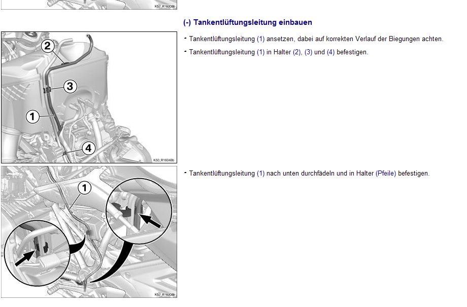

Da kommt nix hin, das offene Ende dient der Belüftung. Genauer: Damit durch Fahrtwind kein Unterdruck im Schlauch entstehen kann.
