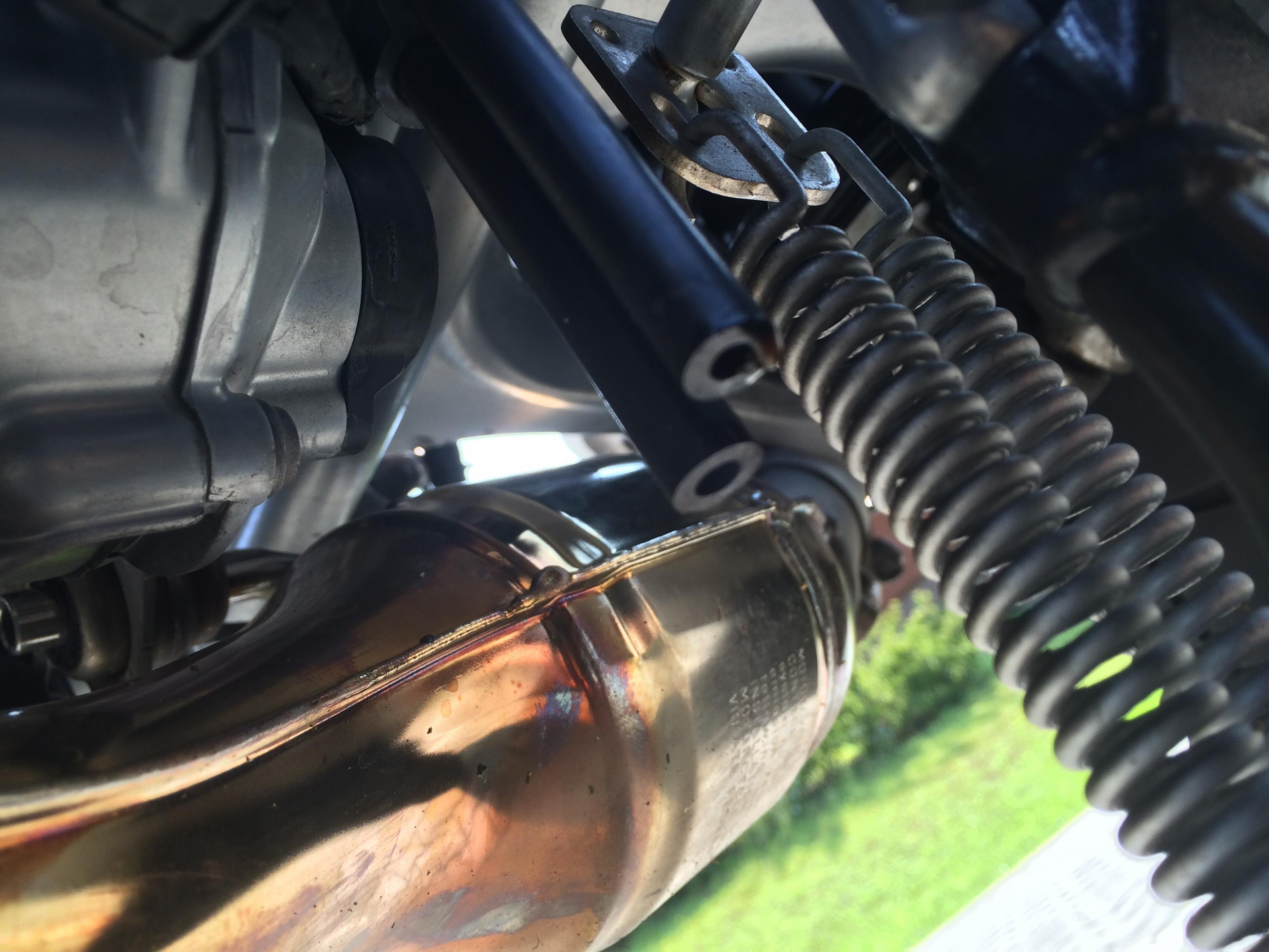

Ich habe meine LC auf dem Anhänger verzurrt und bin in den Urlaub gefahren. Am Zielort sind mir ölspritzer auf dem Anhänger aufgefallen, unterhalb der beiden Entlüftungsschläuche hinter dem Seitenständer. Scheinbar war es soviel, das der Fahrtwind das Öl unten am Kardan und auch auf dem Hinterreifen verteilt hat. Ich habe dann alles saubergemacht und bin 80 km gefahren.
Jetzt stand sie zwei Tage auf dem Seitenständer, uns unter den Schläuchen ist wieder ein ca. 2€ Großer Ölfleck. Beide Male war der erste Gang drin. Auf dem Hänger wegen dem Transport, und im Stand wegen dem Gefälle im Gebirge.
Hat jemand einen Tipp was es sein kann? Vielmehr beschäftigt mich die Frage ob ich weiterfahren kann....

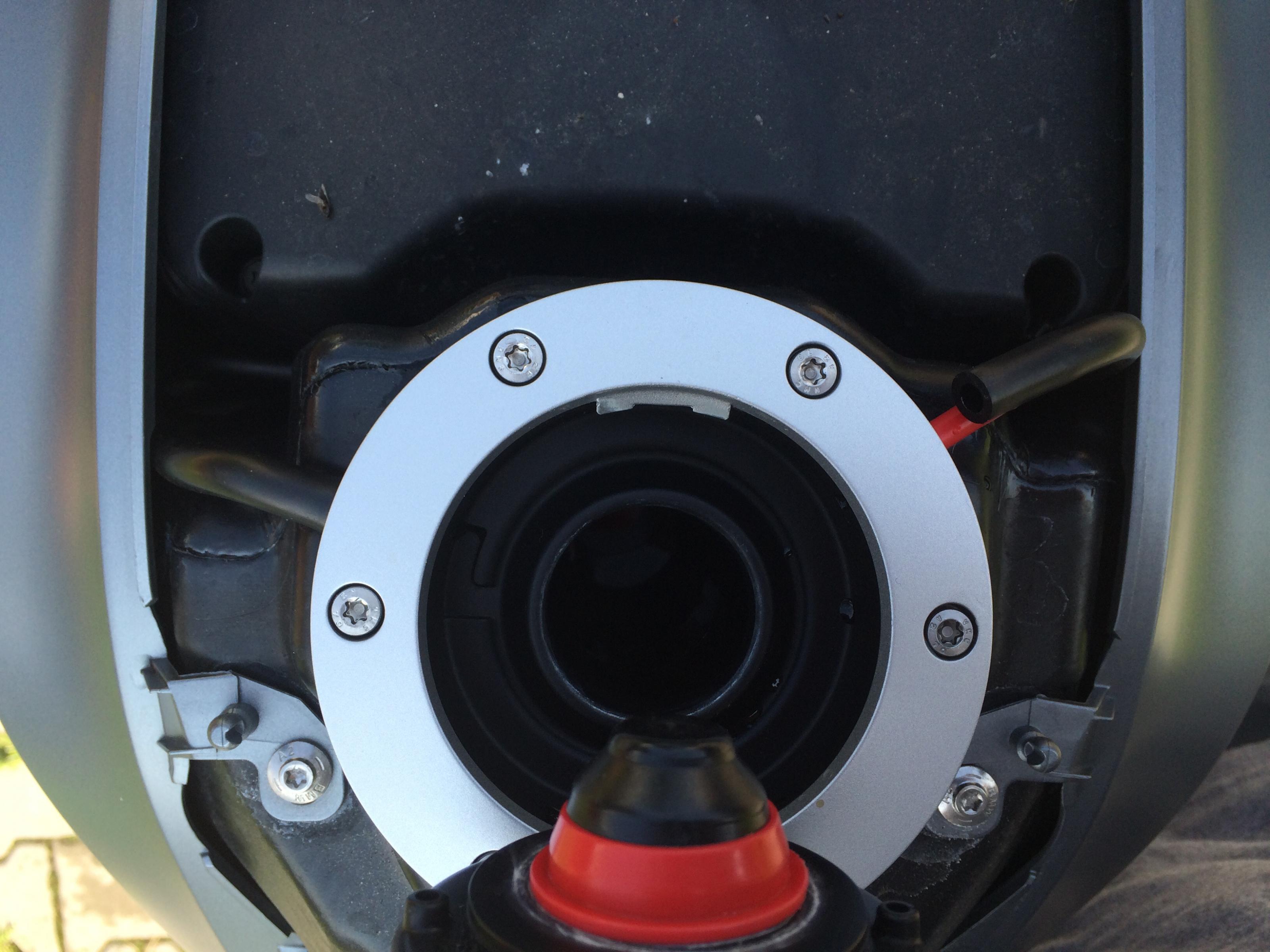

Also ich habe da definitiv zwei Schläuche Hängen und das Öl kommt definitiv aus einem der beiden. Wegen dem Simmerring war ich gerade beim Rückruf. Ich schraube das Ding morgen mal auseinander, und berichte dann.

O. k., Thema hat sich geklärt.
beide Schläuche führen zum Tank einer scheinbar für den Überlauf der andere für die Entlüftung. Vielleicht war es Verharzter Kraftstoff, der sich durch die Sonneneinstrahlung verflüssigt hat :confused:
Ich schraub das Moped wieder zusammen und fahre weiter durch die Berge ;)
