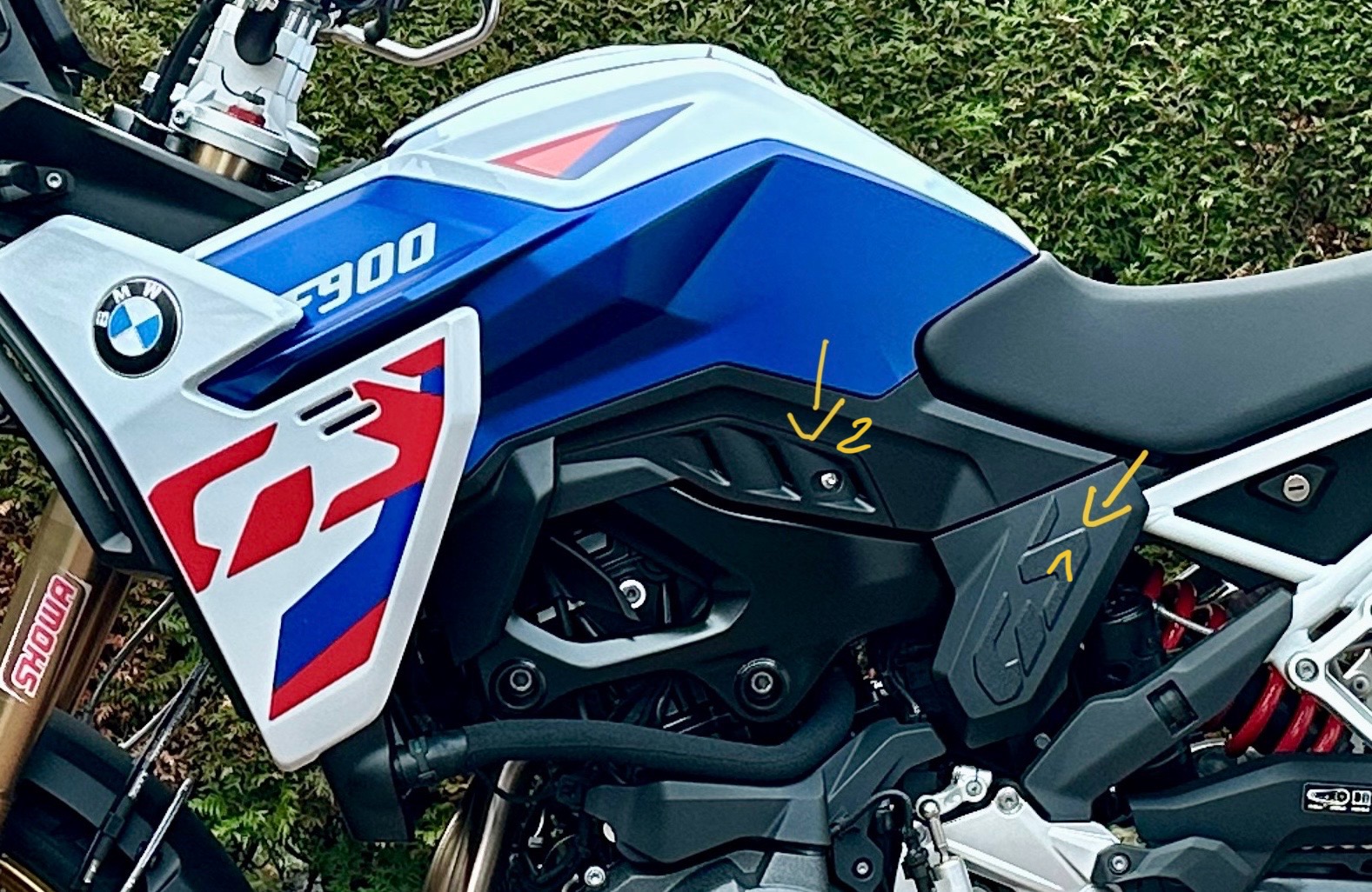

ich benötige bitte eure Hilfe.
Gesten habe ich versucht einen Scottoiler (V-System) an meiner 900er GS zu montieren.
Bedauerlicher Weise bin ich an der Demontage der schwarzen Verkleidung an der linken Seite (unter dem Tank) gescheitert.
ich muss an den Unterdruckschlauch , der hinter der Verkleidung liegt.
Gekommen bin ich bis: zwei Schrauben unter der Sitzbank entfernt; Kunststoffblende über der Schaltwelle und die Schraube darunter entfernt.
Schraube mittig vom schwarzen Seitenteil entfernt.
Ab da war Schluss. Irgendwo weiter vorne befinden sich noch Befestigungspunkte die ich nicht gefunde habe.
und da ich nichts zerstören möchte, habe ich lieber aufgegeben.
Kann mir von euch bitte jemand weiterhelfen, wie ich das Verkleidungsteil ab bekomme.

Hallo Tom,
welche Verkleidung 1 oder 2 ?
1 hat Spreizdübel und zusätzliche Steckverbindung. Ist der Dübel raus, einfach ziehen.
2 ist mit der Tankseite zusammen „geklammert“, dh. es muss die ganze Tankseite abgenommen werden. Dafür muss alles ab, ist nicht schwer, aber lästig.
Ein kompletter Strip-down der Verkleidung, hier in dem Video:

Hallo Tom,
Das Video hat mir sehr geholfen. Das T-Stück ist jetzt montiert.
Nochmals, ganz lieben Dank.
