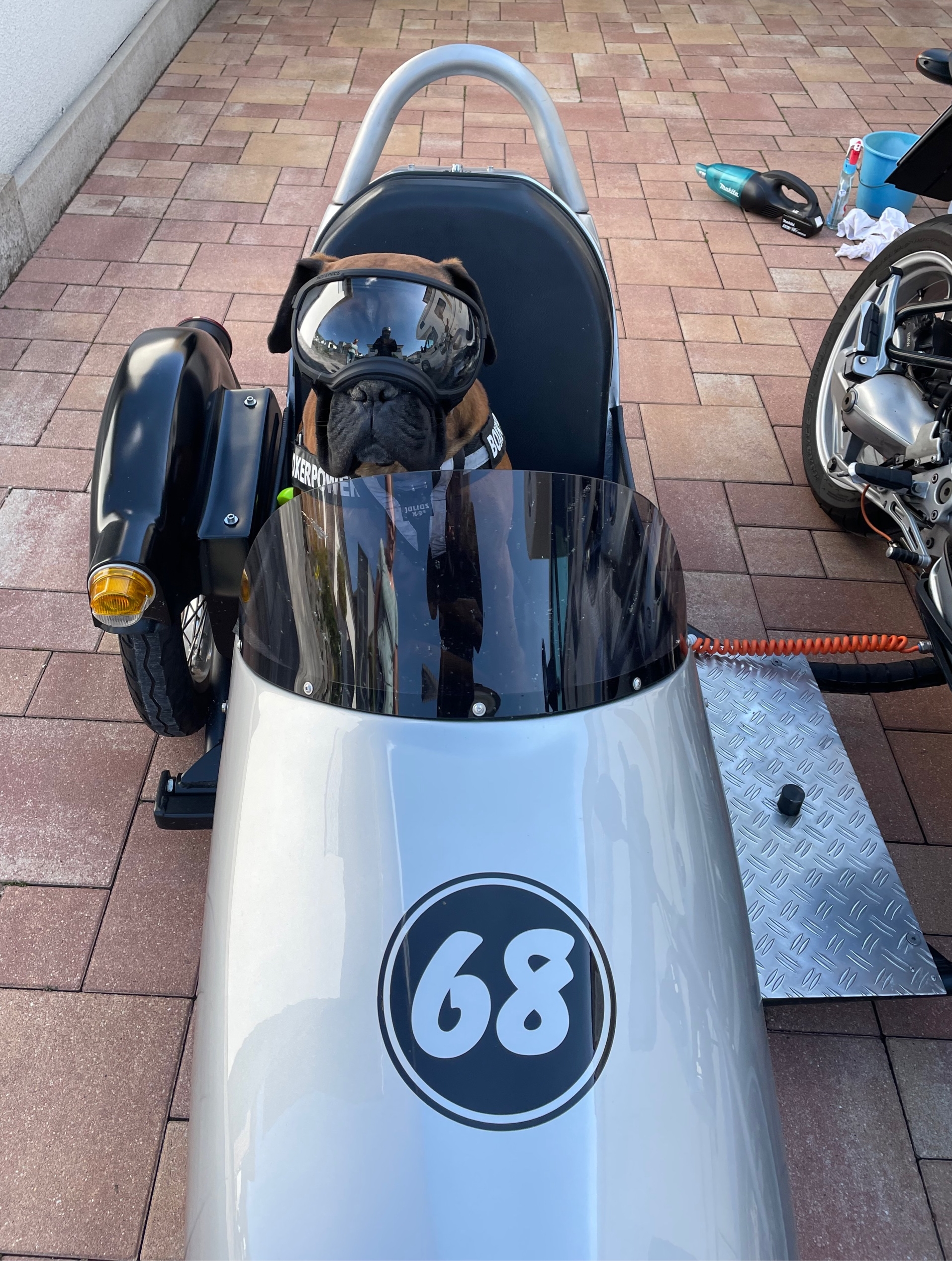

Für kleine Hunde habe ich sogar noch einen Überrollkäfig, für Lasse musste ich ihn abbauen, der stößt sich den Kopf . Auch der Sitz kommt raus, wenn er mitfährt. So sitzt er tiefer, und an den Schraubverbindungen kommen die beiden PKW Gurtpeitschen, mit dem ich ihn anschnalle.

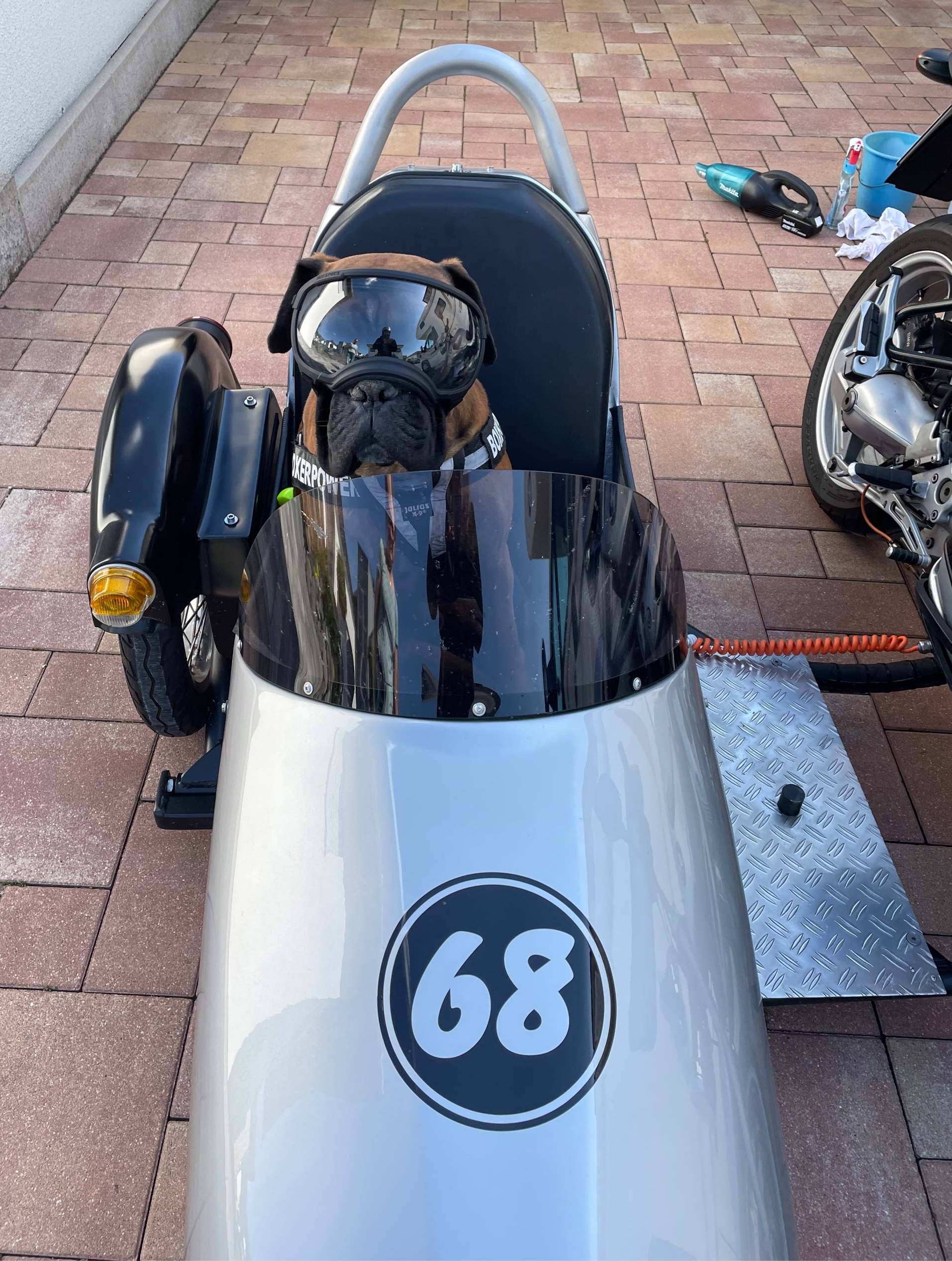

Der richtige Hund für den Boxer. Geiles Foto!
