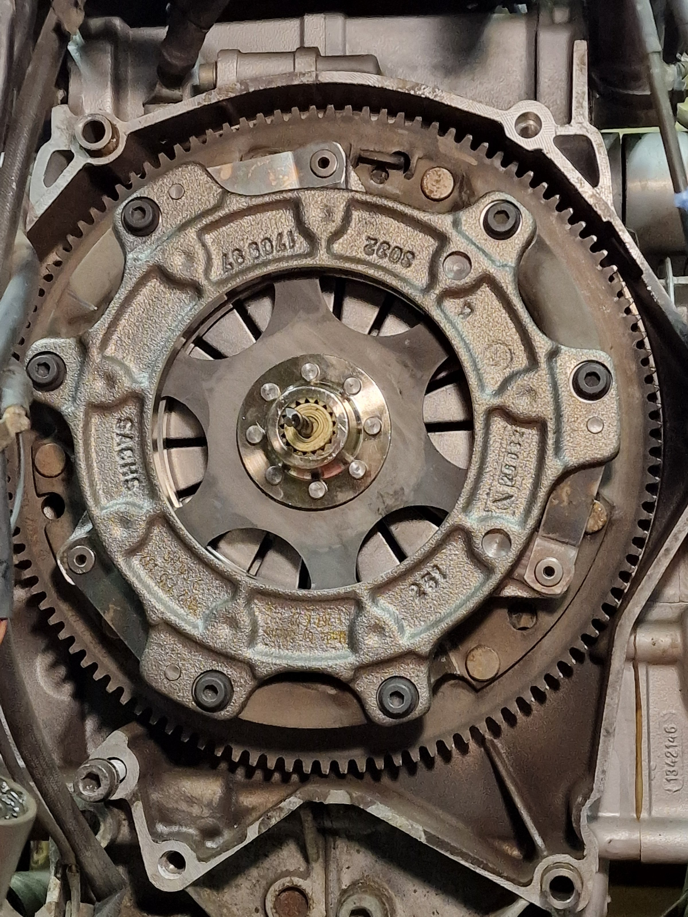

Also die Gute zerlegt und die neue Kupplung reingeschraubt:
Sehr gut zu sehen ist übrigens der billigste Kupplungszentrierdorn: Ein Bohrer in den Akkuschrauber und so viel Mahlerkrepp aufspulen, bis es passt :schrei:

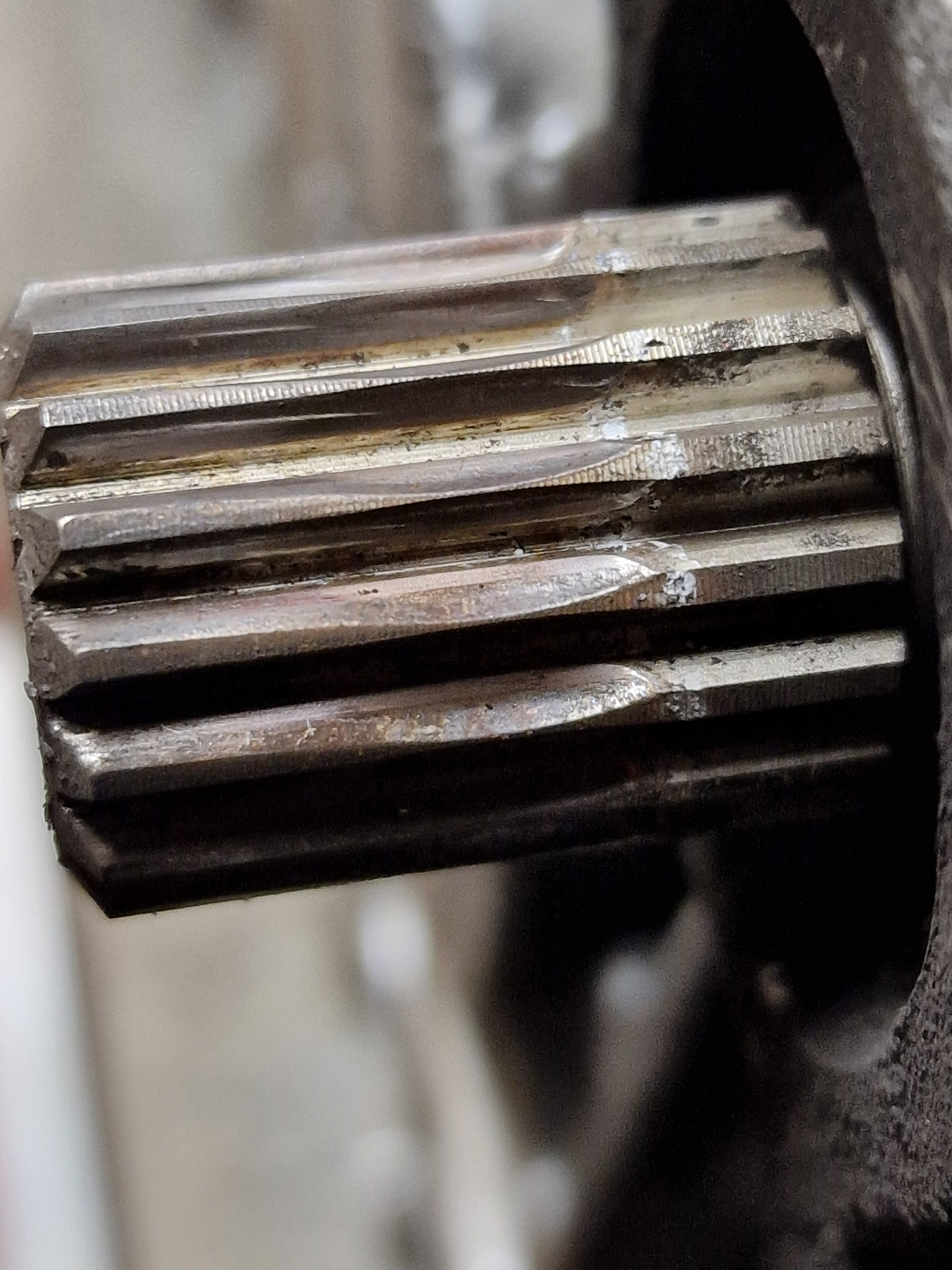

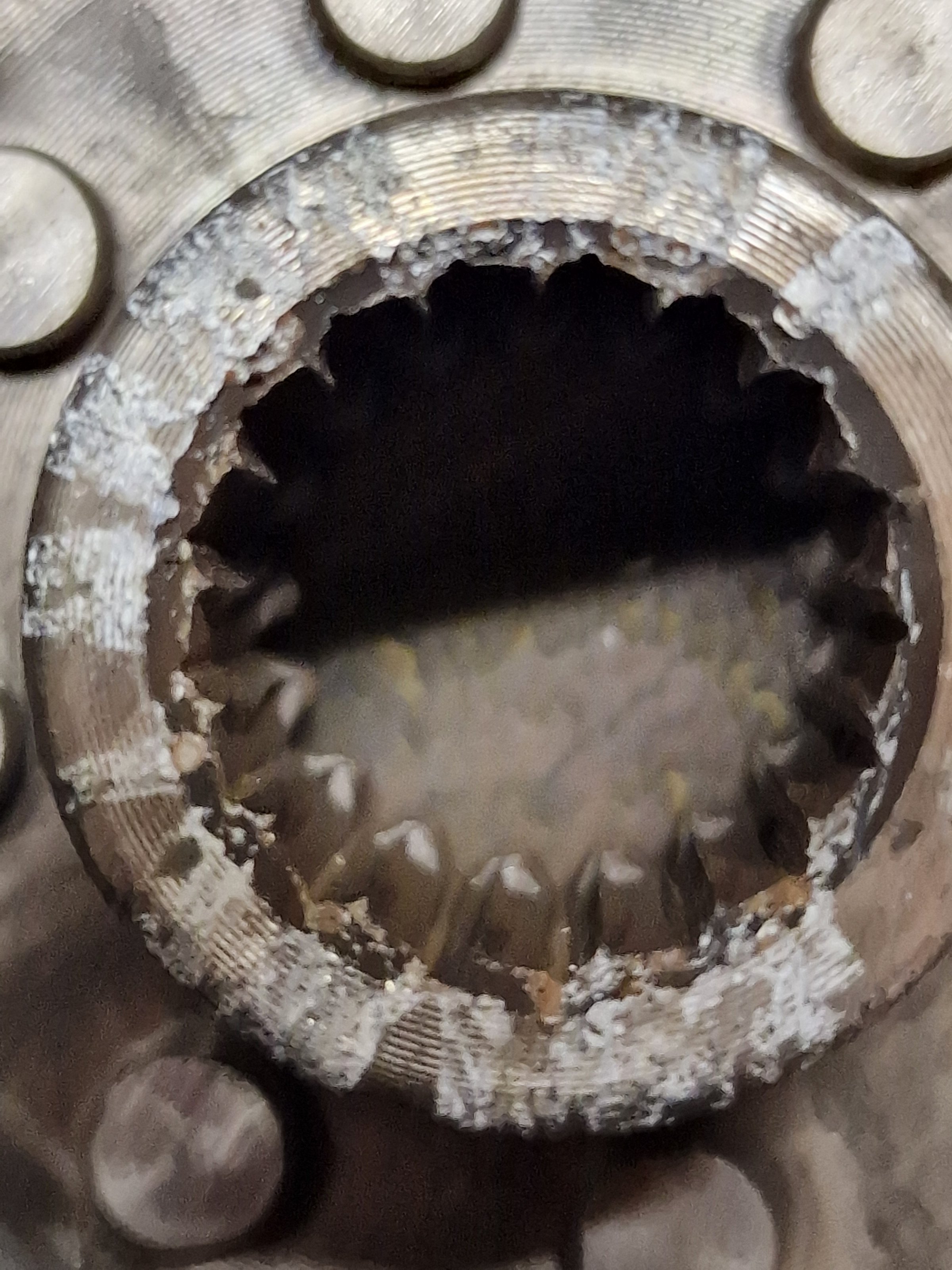

Als ich dann die Getriebeeingangswelle fette will (und den Filz an der Kupplungsdruckstange wechseln), grinst mich folgendes Übel an:

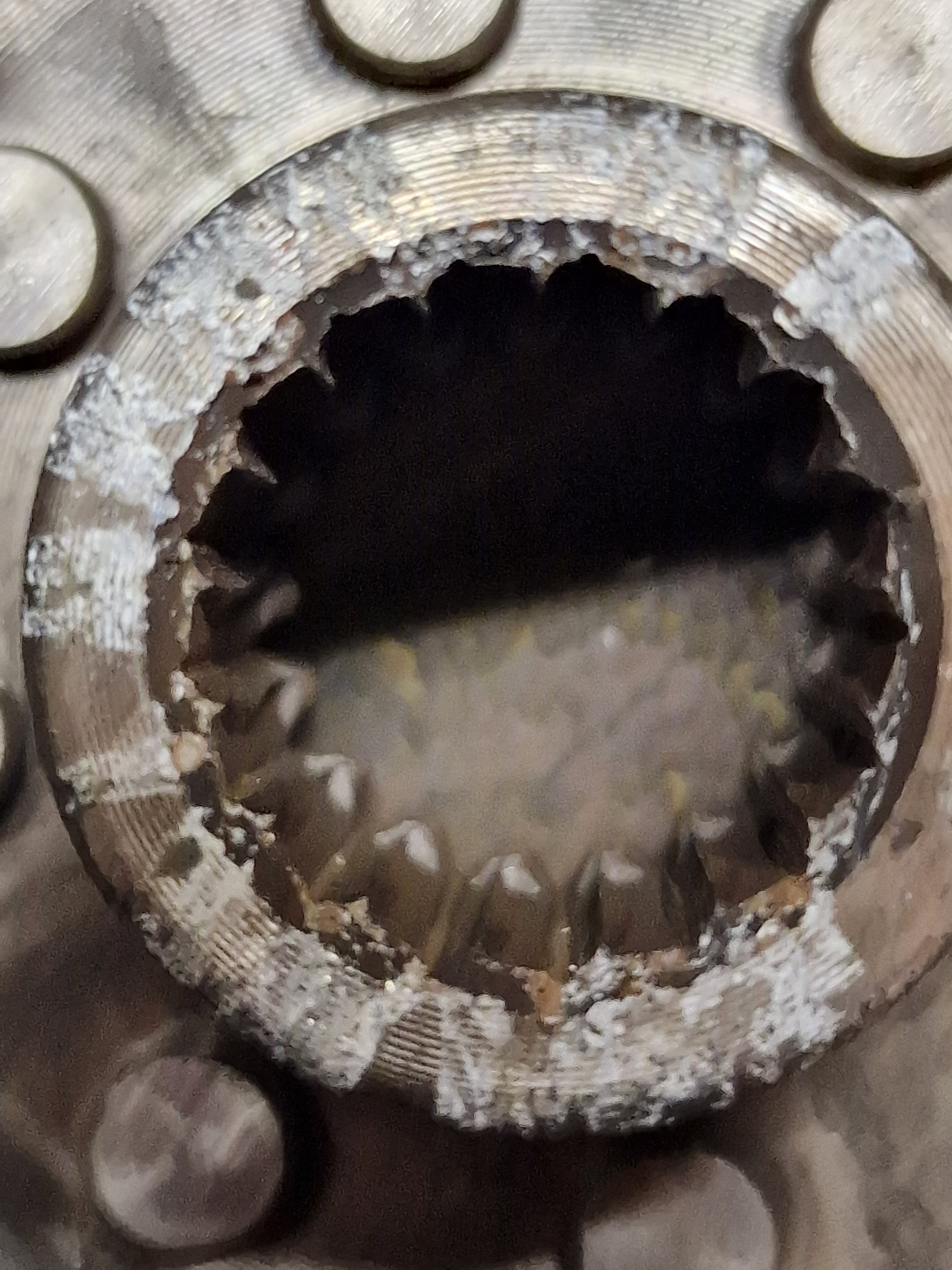

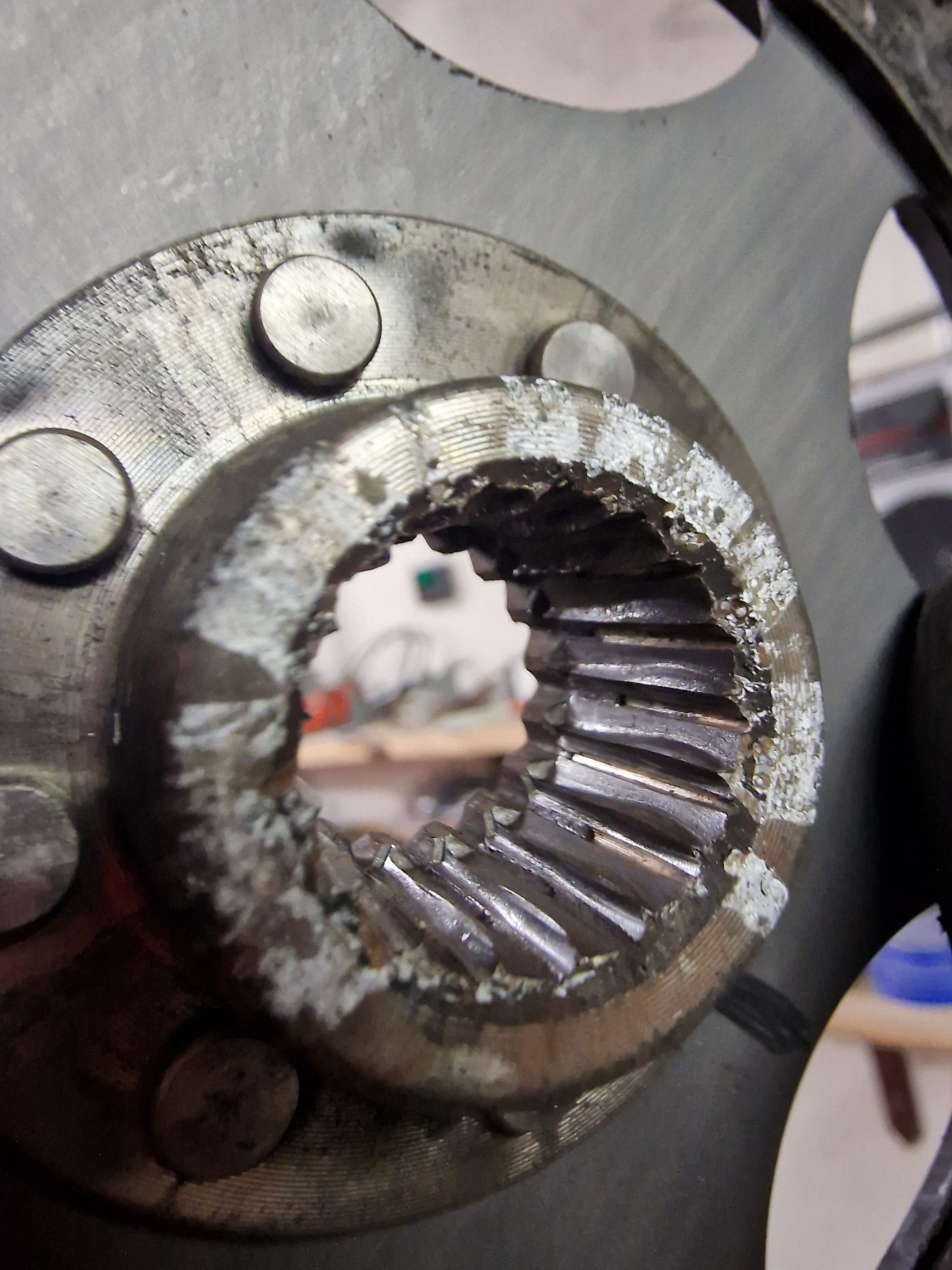

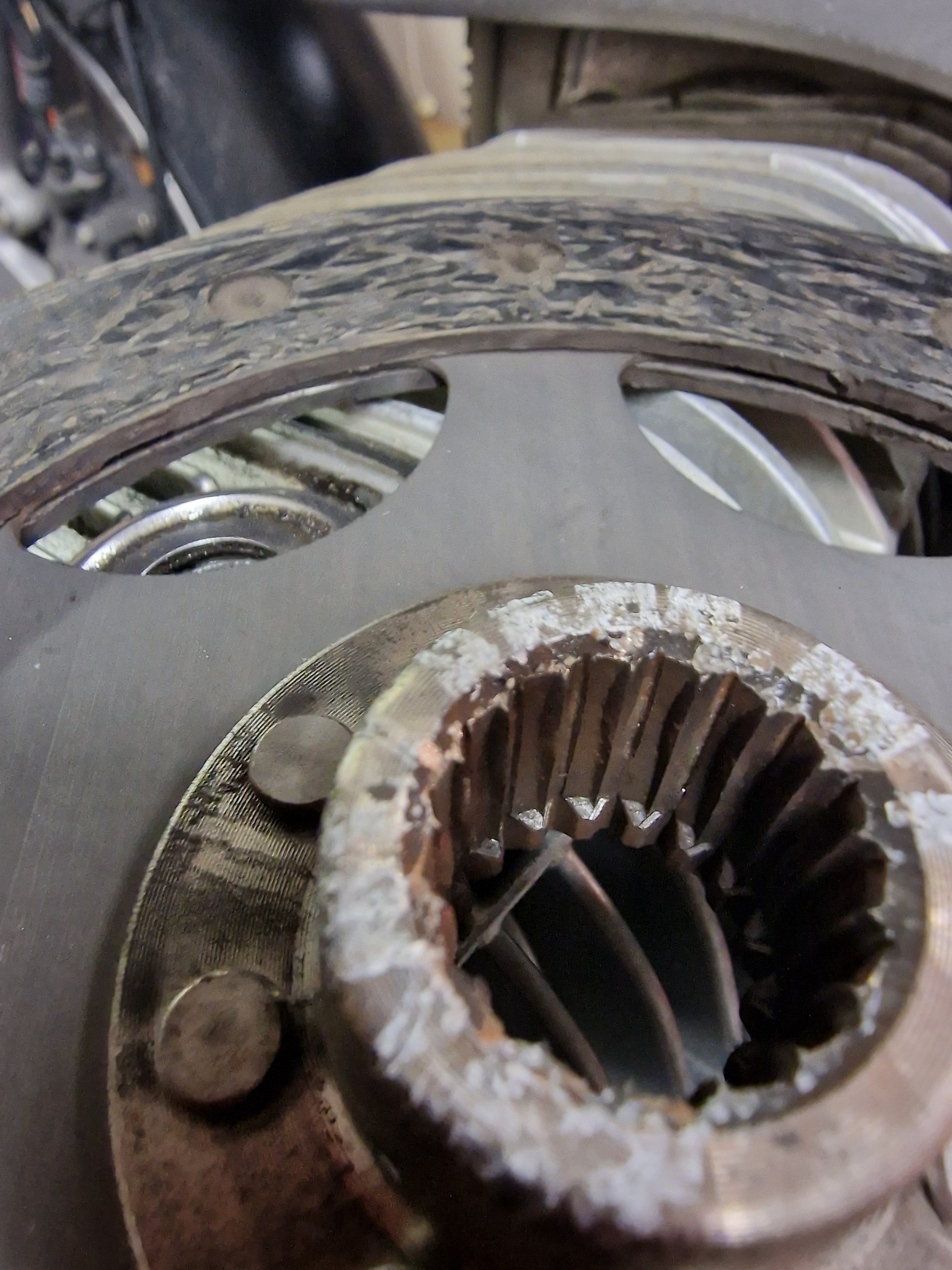

Ich also zurück an die alte Reibscheibe und finde das hier:

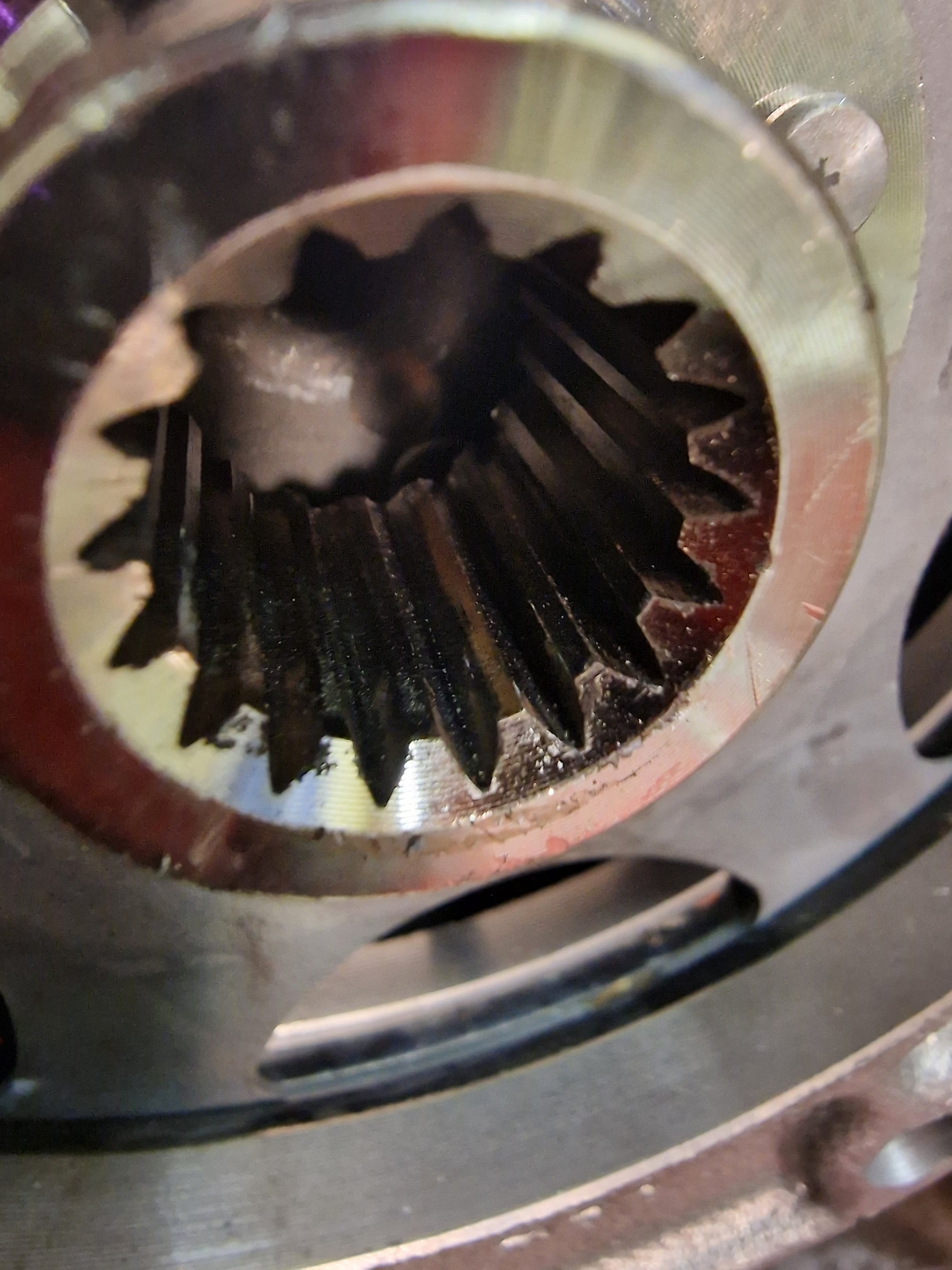

Und "eigentlich" sollte es ja so ausschauen:
Ergo quäle ich mich jetzt mit der Frage:
Ergibt das überhaupt Sinn, die neue Kupplung auf die zermatschte Getriebeeingangswelle zu setzen? Ist die Verzahnung dann in kurzer Zeit auch gleich wieder hin? Oder brauch ich jetzt ersthaft noch ne Getrieberevision mit neuer Getriebeeingangswelle?
Ich hab da so ne bittere Vermutung - aber vielleicht könnt ihr mir ja berichten, was ihr machen würdet? Oder was Schlau ist?

Ach ja .. Falls noch jemand ne Idee hat, wie es DAZU kommen kann .. dann immer raus damit.
Eins beruhigt mit aber ungemein: ICH war's NICHT :o

Das ist leider nicht ungewöhnlich ... ob es zu wenig Schmierung ist oder die zu kurze Überdeckung der Verzahnung sei dahingestellt.

Die Welle ist hin.
War da noch Staburags vor Ort? Wieviel hat die Maschine runter? Eher brachial gefahren (häufige Lastwechsel)? Viel im Regen gefahren?

Maschine: BJ 2008, 90tkm, 20tkm in unserem Besitz. Bei uns ein Reisemotorrad, deshalb natürlich auch immer mal Regen.
Staburags: Naja, es war mal welches dran, die weißen Reste hat man noch gesehen. Alles in Allem war's aber "trocken".
Racer sind wir nicht ... aber über die Vorbesitzer kann man auch nicht viel sagen. Ich hab mir aus anderen Quellen sagen lassen, dass dieses Bild wohl typisch für häufiges untertouriges Fahren sein soll. Und dass dann im dümmsten Fall die Zahnräder IM Getriebe auch nicht besser aussehen ...

ja, ganz untypisch ist das nicht. Je geringer die Drehzahl, desto stärker die Schläge bei Motoren mit geringer Zylinderzahl und Leistung ist halt Drehmoment * Drehzahl.
Da wirst du um einen Tausch nicht herum kommen. Sei froh, das Getriebe ist schon draußen ;-)

Muß wohl zum Bonner. Meine R hatte das nach 60.000.
