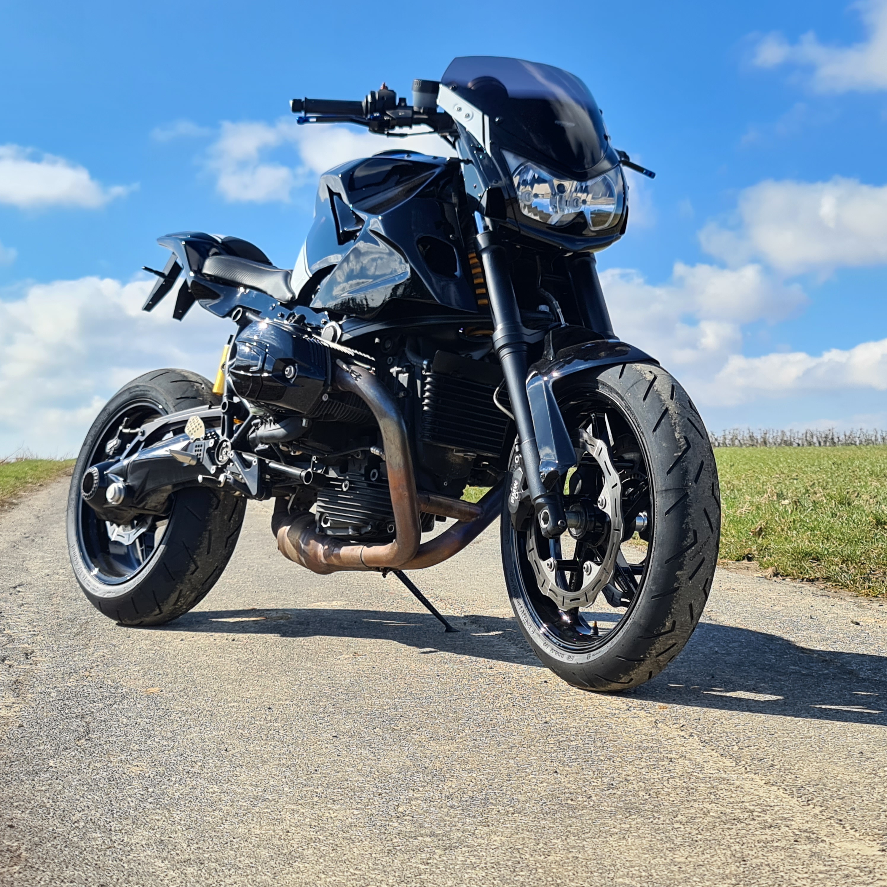

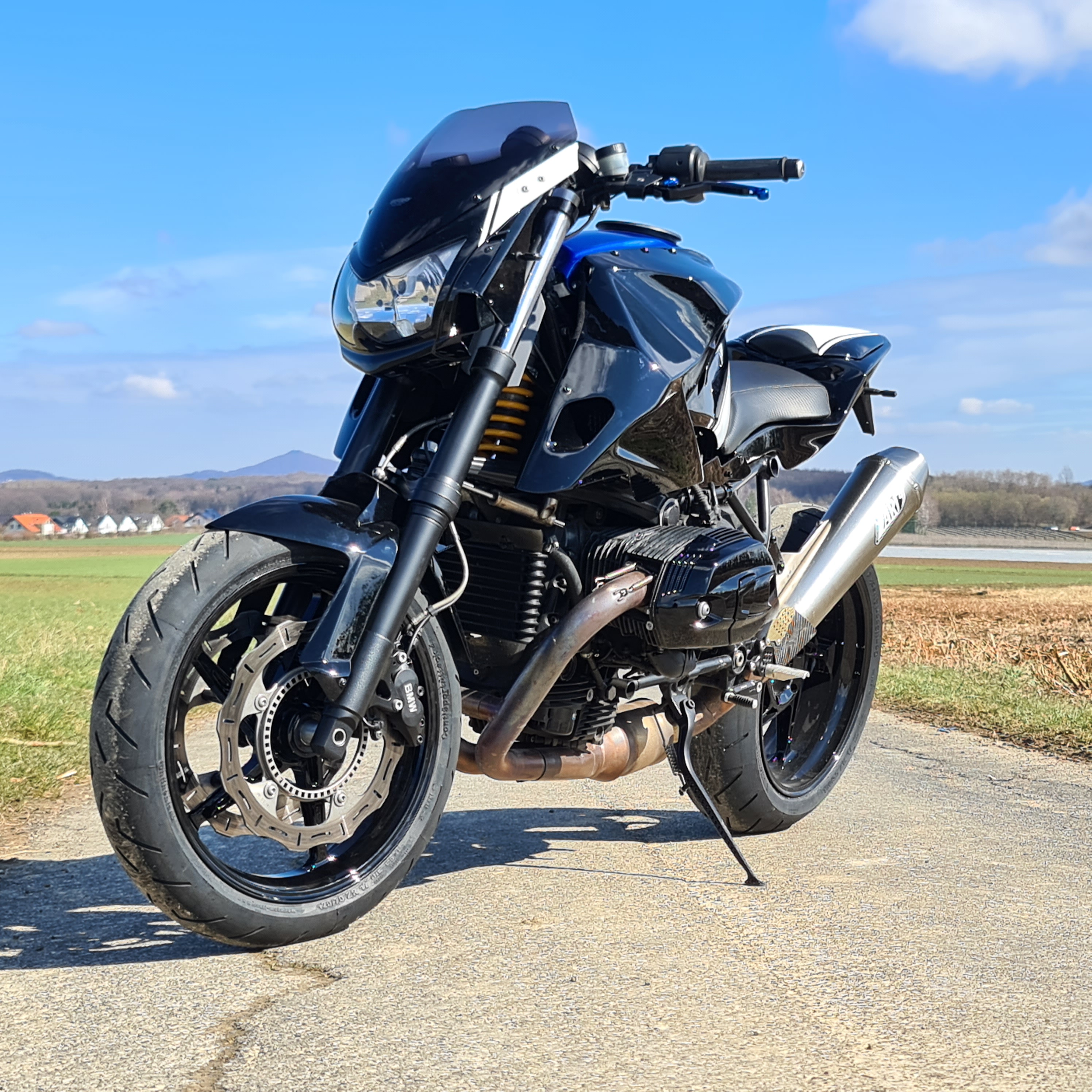

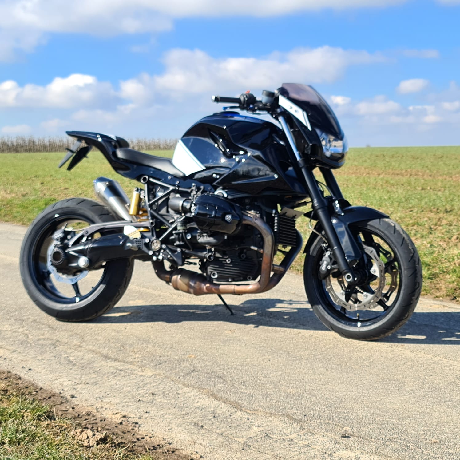

Wie immer war auch dieser Winter hart, lang und kalt. Was liegt da nicht näher, mal wieder was zu machen, und über diesen Jahreswechsel wäre mal wieder eine Motorrad dran.
Die Sehnsucht nach den Öl/Luftgekühlten nach dem Verkauf der MM war wieder da, aber, leicht soll es sein, strong soll es werden, also ab ins Lager und
einen HP2 S Motor aus den Kisten geholt, diesen mit 107.5 mm Kolben und Zylindern versehen, den Köpfen ein zweites Kerzengewinde gespendet, vorhandene FatCat Kupplung hinten dran, HP2 S Getriebe aus dem Regal und mit S Schwinge in den schwarzen Rahmen der HPS gebaut.
Schöne und leistungsstarke Krümmer sind auch noch vorhanden, ein Rahmenkopf mit Brief, Steuergeräten und Kleinteile von S Modellen sind reichlich vorhanden, ebenso GS Teile, und ein paar Sachen hinzugekauft.
Ziel:
Soll mir gefallen
Mindestens 140PS und 140Nm haben
Muss unter 190kg vollgetankt wiegen, was bedeutet, wenig dran und das am besten in Carbon
Alltagstauglich sein
Sie hat mehr wie die angestrebten 140 PS und 140 NM
Sie wiegt vollgetankt und Betriebsflüssigkeiten (ABS) 187kg

Die Gabel wirkt bissel lang oder meine ich das nur?
Den Tank hätte ich eine Nummer kleiner gewählt, er schaut sehr dominant aus.
