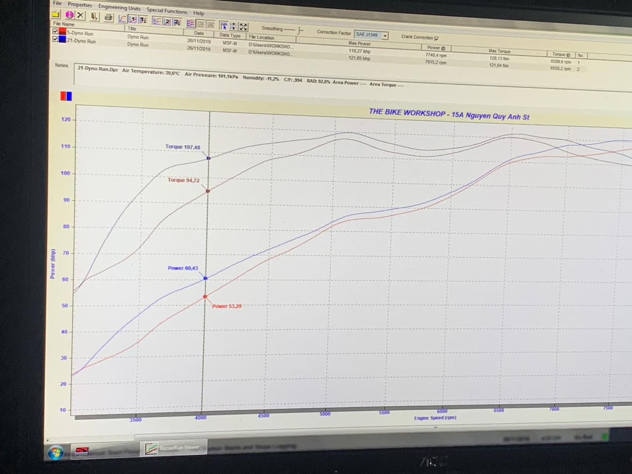

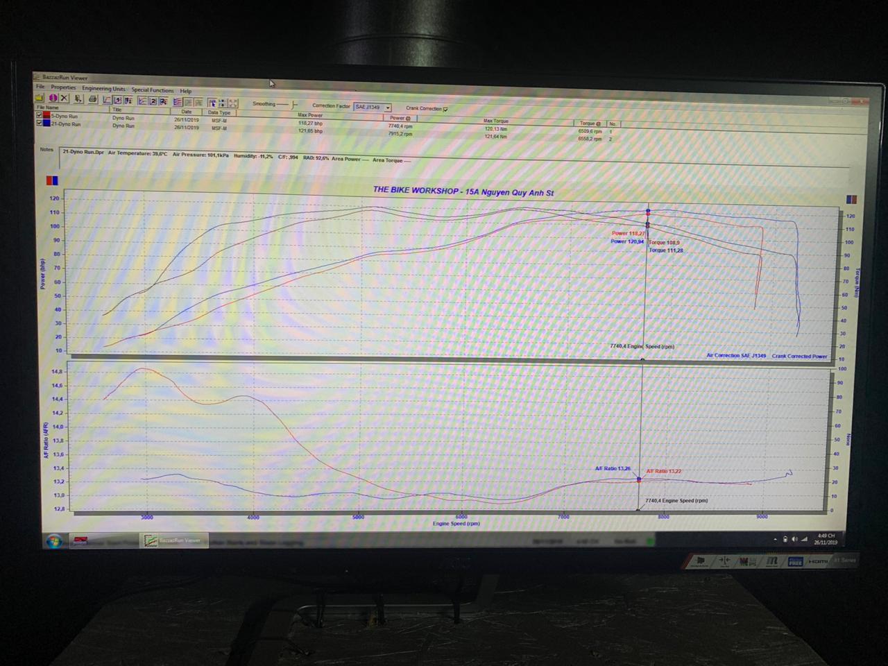

Hier ist mal was aus England zu dem Thema schon in 2019
Man kann schön sehen wie sich die Änderung der Ziellambdawerte auswirkt. Durch die Breitbandsonden funktioniert das sehr schön ... Achtet nicht so sehr auf die absoluten Werte, ist Leistung am Rad und nicht in Din PS ... die Leistungsdifferenz ist das Interessante
Neu ist, im Gegensatz zur 1200LC das es eigentlich keinerlei Abstimmung mehr bedarf, da die BMS durch die Sonden das Gemisch automatisch auf die Lambdazielwerte anpasst

@Frahlind: genau das meine ich :-) Allerdings gehe ich davon aus, dass hier nicht nur die Lambdazielwerte, sondern auch noch die Drosselklappenöffnungskennlinie geändert wurde.

richtig , das interpretiere ich auch aus dem Hohen Drehmomentzuwachs bei niederer Drehzahl bei doch deutlichem Abbmagern auf AFR 14,8.. 14,4 bei ab 3000 U/ min. sollte dort mehr Drosselklappe zugelassen worden sein ist es logisch dass ohne Nachführung erst mal Sprit fehlt. Ich sehe du bist da weit drin .. super.
Breitband also ab 1250 von Anfang an, danke Frank
