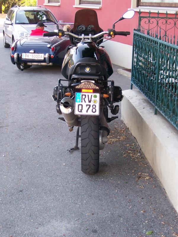

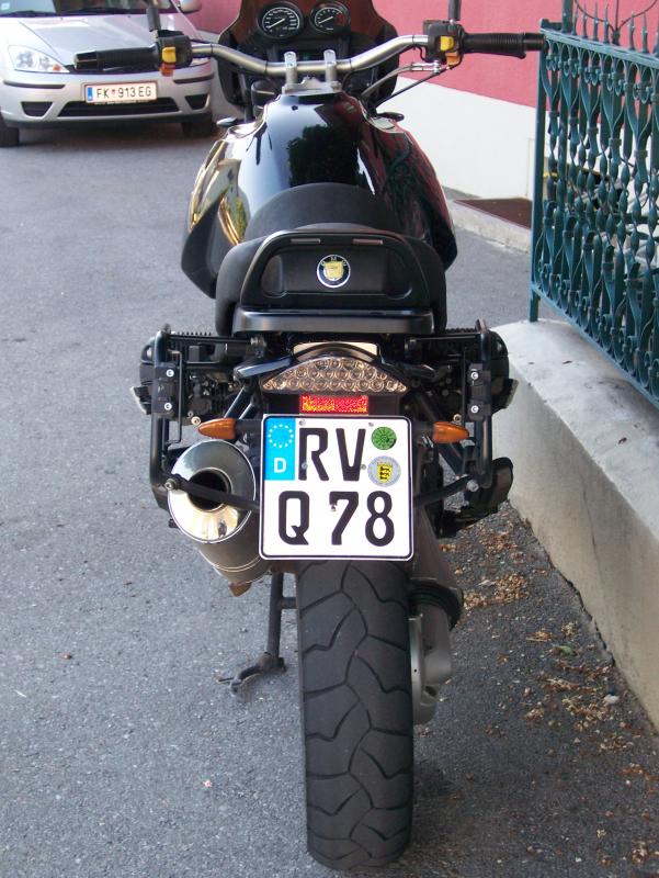

Diskutiere Heck verzogen?? im R 850 GS und R 1100 GS Forum im Bereich Motorrad Modelle; was gibt es für Ursachen für ein schief stehendes Heck, ausser dem Heckrahmen der es nicht sein kann weil überprüft? Auf jeden Fall sieht es...
ArmerIrrer
Auf jeden Fall sieht es ziemlich Panne aus mit dem schiefen Heck, und ich muss mir was überlegen, werd morgen mal ein Foddo machen, aber vielleicht hat ja schon jemand ne Idee woran das liegen könnte...
Der Geradeauslauf ist hervorragend! Und auch sonst sind mir im Fahrverhalten keine komischen Dinge aufgefallen... Aber ich grübel schon zu lange ergebnislos... :mad:

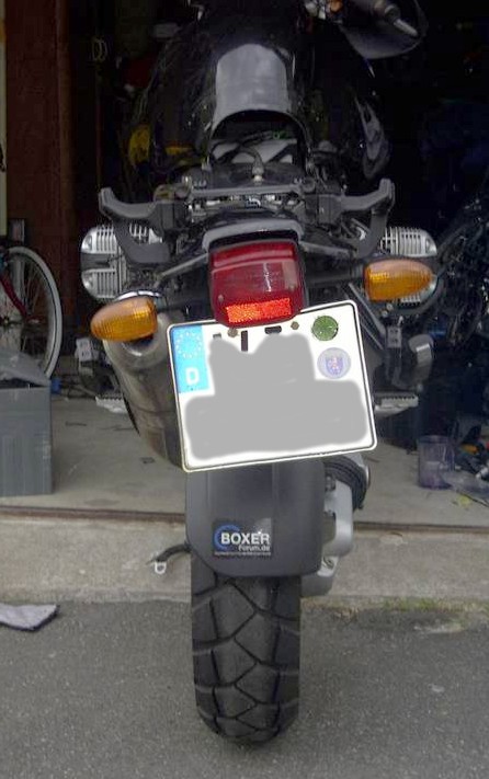

Kennzeichenhalter steht nach links verdreht...und es schaut so aus das der Tank in Fahrtrichtung nach links kippt....schaut aber wirklich Scheiße aus...
ArmerIrrer
das mit dem Tank sieht nur wegen der Lichtverhältnisse so aus, das passt schon... aber das Heck, verdammt, was ich damit... :confused:

hmm....kann man bei einem mopped wie beim auto den "sturz" oder wie das heisst falsch einstellen? das war mein erster gedanke,manche ältere autos stehen erst bei beladung gerade mit den reifen auf dem boden.
kannst du auch ein foto mit beladung(zb fahrer) machen?
sonnst hätte ich als erstes gesagt,das der antriebsstrang irgendwie verdreht aussieht,aber da bin ich echt laie...:cool:,und meine meinung dazu ist eher biergeschwängert....:rolleyes:

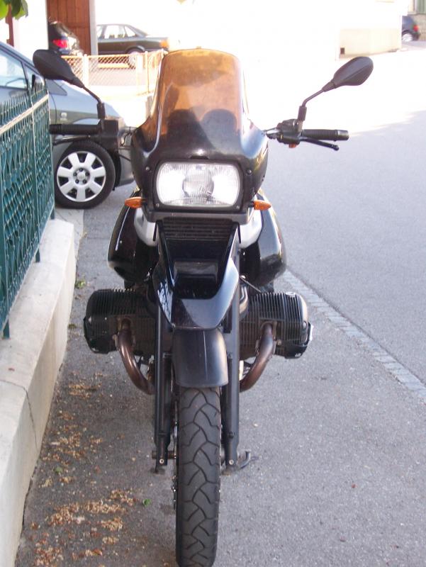

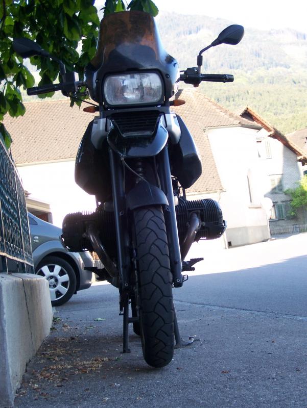

also für mich sieht das so aus, als ob Vorder- und Hinterrad
nicht fluchten (Bild 4).
Bei Bild 1 sieht es so aus, als ob das Hinterrad nach links kippt.
Ich würde erstmal bei der Schwinge anfangen zu suchen.
