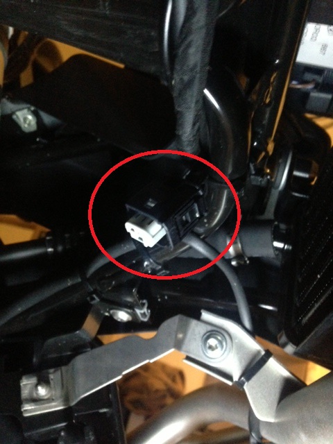

Diskutiere Unbekannter Stecker im R 1200 GS und R 1200 GS Adventure Forum im Bereich Motorrad Modelle; Da ich ja meine neue Adventure neu entdecke, ist mir unter dem Cockpit dieser Stecker aufgefallen. Weiß jemand für was der ist?

das ist der berüchtigte Car-Tool Stecker, an den Du zusätzliche Verbraucher geschaltet hängen kannst...

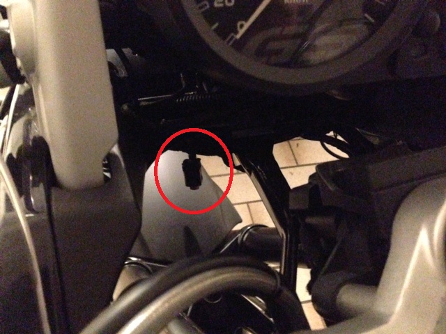

von unten fotografiert:

Und wieviel Ah kann ich da anschliessen?

Kann mit max 5 Ampere belastet werden.

ich kann den Cartool-Stecker nicht finden.
Kann es sein das die Zusatzleuchten ab Werk schon mit dem Cartool-Stecker verbunden werden und der somit nicht mehr frei ist?
Ich würde gerne das Navi an den Stecker anschließen.
Meine 1200GS ist von 09/2009.
Kann mir jemand helfen?
Gruss
gsfahren
Boogieman
nein, die werksseitig verbauten Zusatzscheinwerfer werden nicht über den Cartool-Stecker verbunden. Ab Werk ist der Stecker unterhalb des Kühlers mittels Kabelbinder fest am Querträger befestigt UND er hat eine schwarze Schutzkappe. Vielleicht so schlecht erkennbar. Oder er wurde (vom Vorgänger???) anderweitig verwendet, dann müsste aber zumindest das Kabel sichtbar sein.

Es gab bei der luftgekühlten Modellen der 12er GS 2 Einbauorte. Bei den älteren Modellen ist der Stecker am Lenkkopf mit Kabelbindern fixiert. Bei den neuen Modellen liegt der Stecker - wie schon gesagt - unter dem Ölkühler. Der Stecker verfügt über ein schwarze, ovale Schutzkappe.
CU
Jonni
Berliner
Berliner
25.09.2012
692
Berlin, oben links raus
Bei meiner 03/2008er MÜ war der Stecker mit Kabelbinder am Ölkühler befestigt. Boogieman´s GS ist jünger. Demnach müßte der Stecker sich ebenfalls am Kühler befinden.
Schwarze Leitung (mit schwarzem Gewebeband umwickelt) - schwarzer Stecker - schwarze Kappe - schwarzer Kabelbinder....
