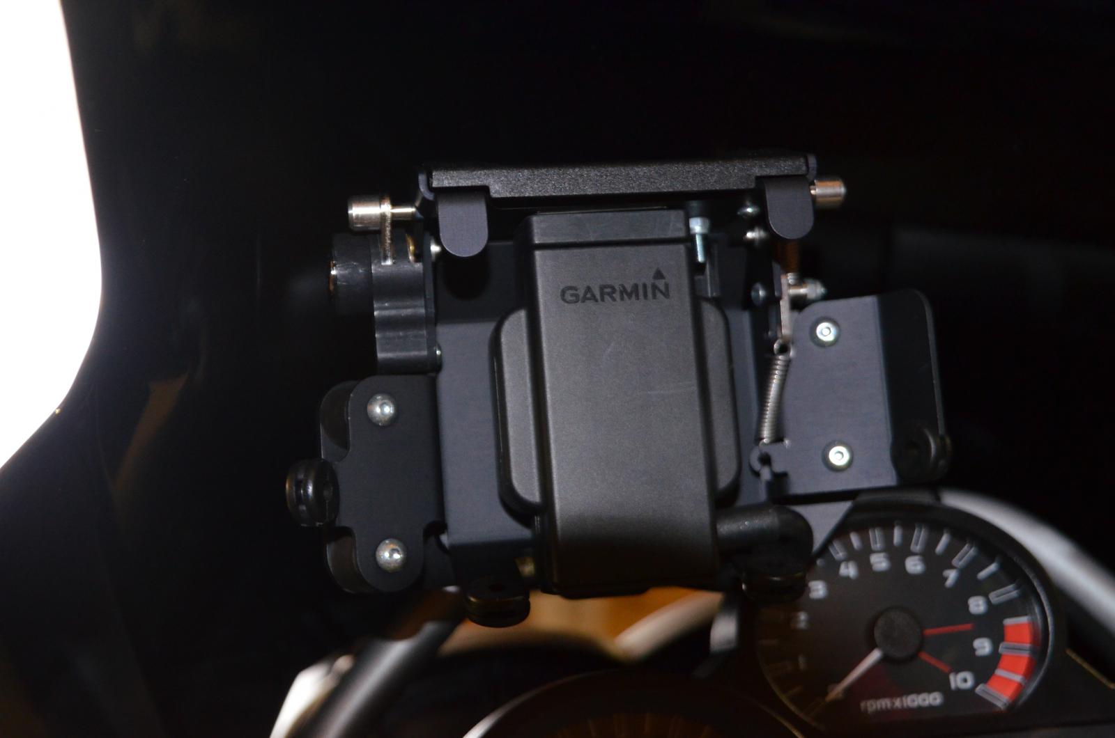

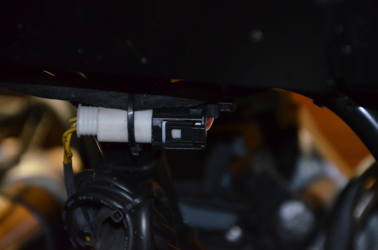

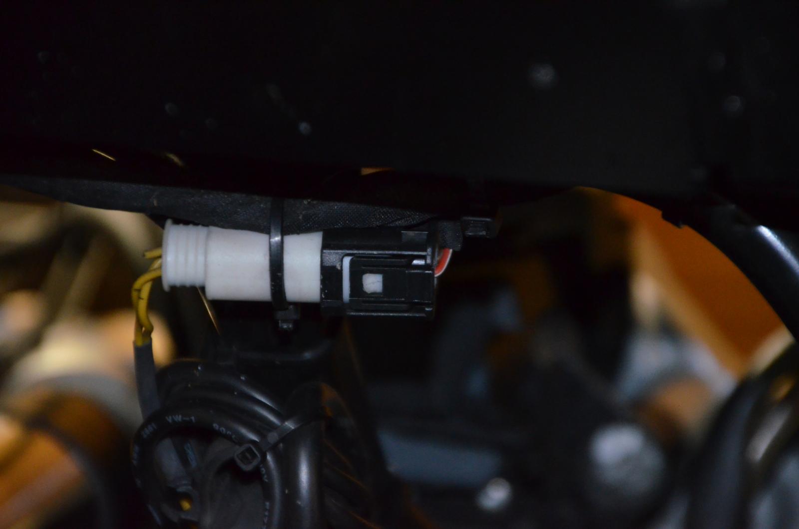

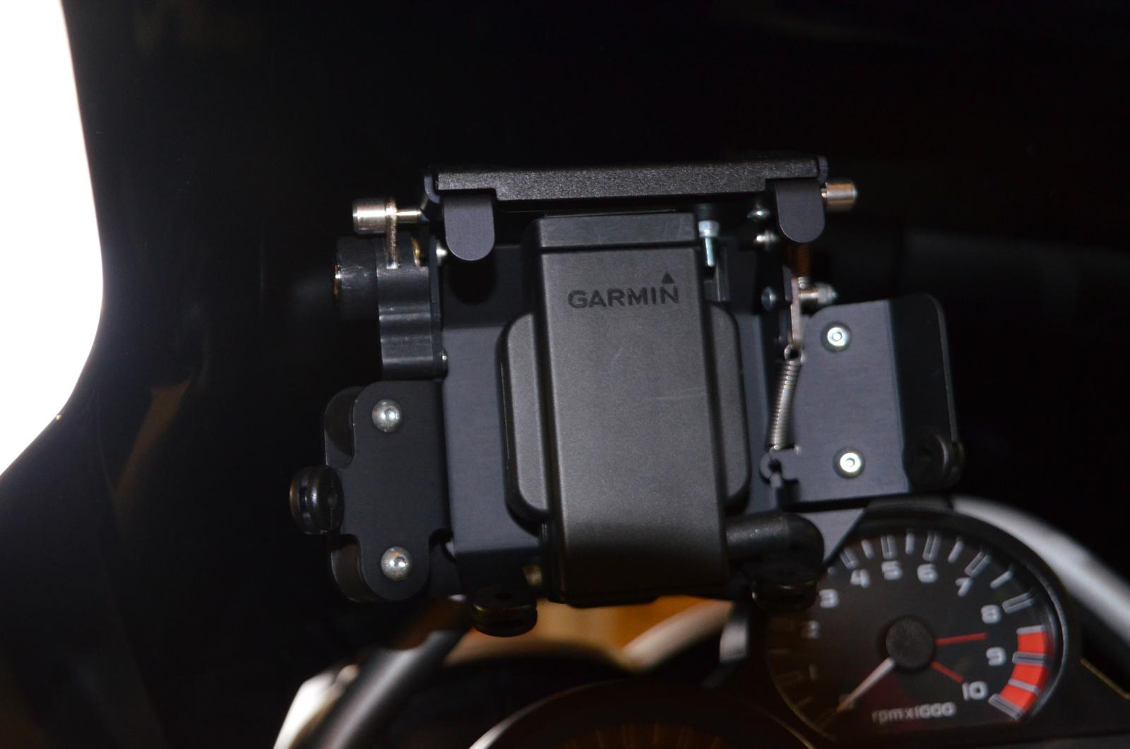

Hallo gsfahren,
habe an diesem Stecker das Garmin 660 angeschlossen. Das Gegenstück habe ich bei BMW gekauft. Ich glaube es waren 14,-€. Habe dann die offene Leitung mit der Garmin-Halterung verbunden. Funktioniert top. Beim Einschalten der Zündung geht automatisch das Navi an, nach Ausschalten dauert es ca. 1/2-1 Minute und das Navi schaltet sich ab.
Viel Spass!
Gruss
Hermi

also ich hab "stundenlang" gesucht... ich hab den stecker nicht. Kann das sein das an meiner adventure die bordsteckdose vorne daran angeschlossen ist? Oder ist das wieder was anderes?

Ich hab auch stundenlang gesucht und nichts gefunden. An dem einzigen Stecker den ich hinterm Kühler gefunden habe ist der Blinker vorne links angeschlossen. Die anderen drei Blinker sind irgendwo zusammen angeschlossen. Ist das normal?
Dann hat der Vorgänger noch eine zusätzliche Steckdose angebaut. Diese ist wohl auch mit dem Can-Bus verbunden, zumindest schaltet sich die Steckdose nach ungefähr 1 Minute ab.
Ich werde jetzt mal die Verkleidungsteile vorne abbauen, vielleicht finde ich dann was.
Die Originalsteckdose vorne wird über ein Kabel mit Adapteranschluß mit der hinteren Steckdose verbunden und nicht über den Cartool-Stecker.
