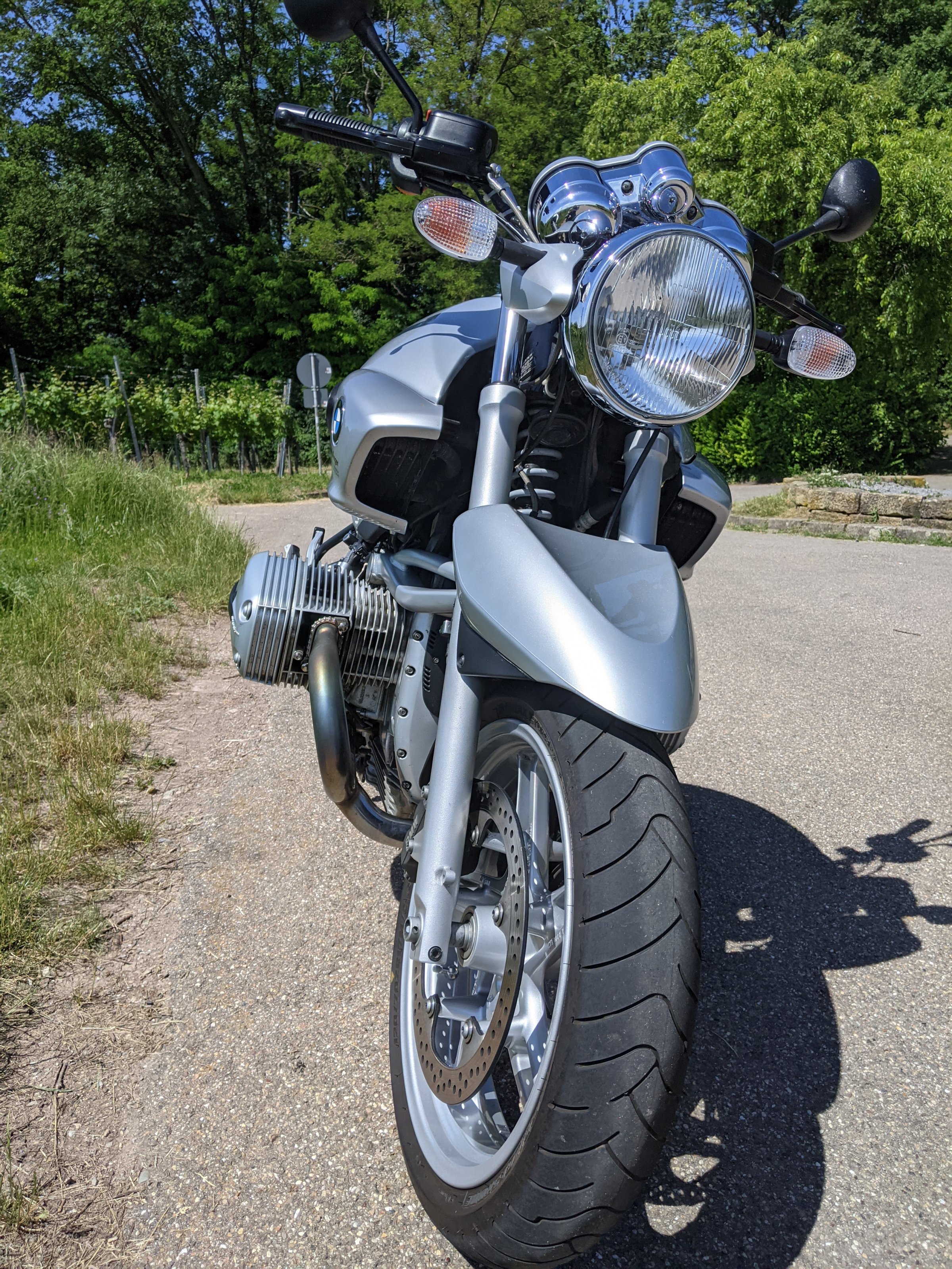

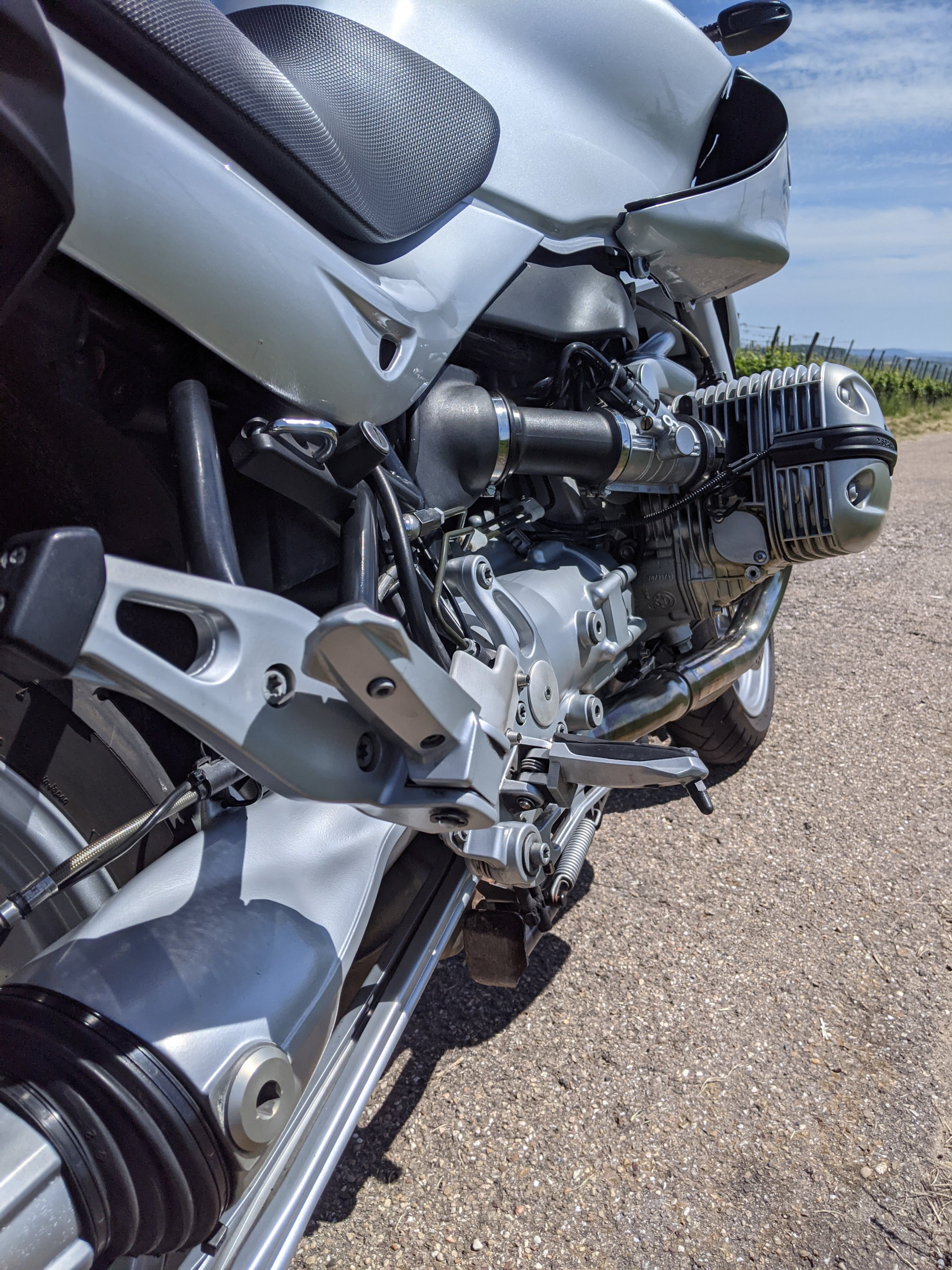

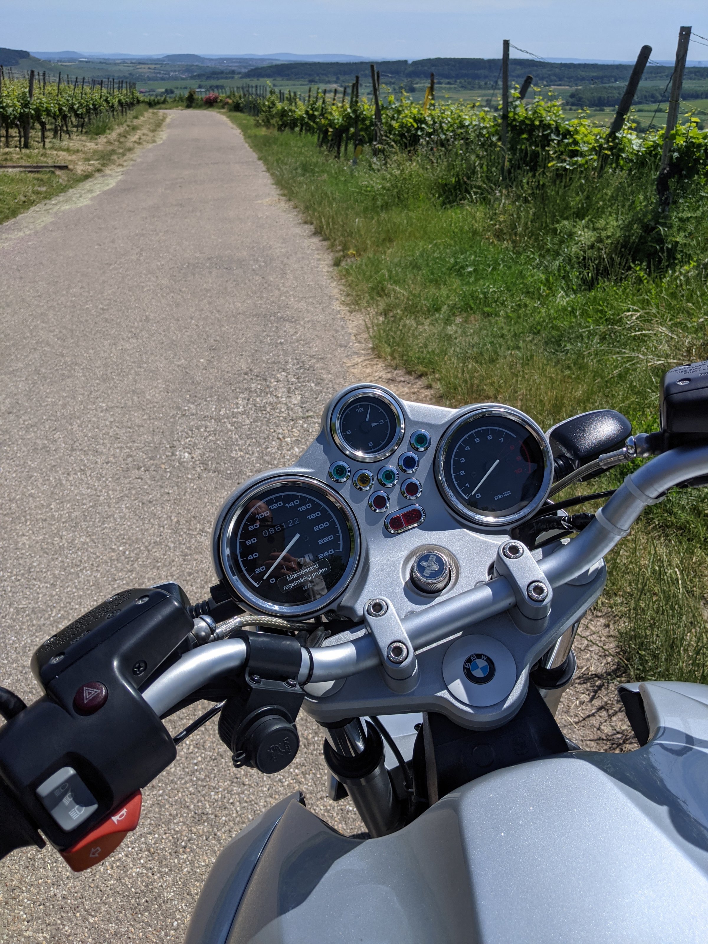

Hallo GS-Nick,
du hast Interesse an einer gepflegten R1150R Bj2003 mit Doppelzündung und ABS inkl BKV aus erster Hand?
Dann melde dich doch bitte!
Gruß Rolf
