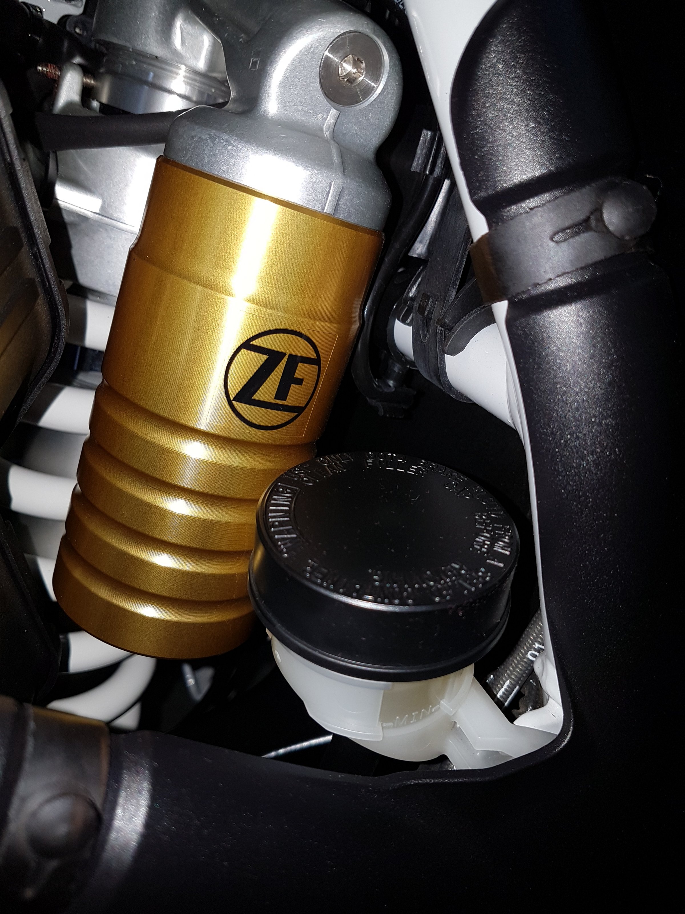

Guten Morgen Forum,
mein Bike: BMW R 1250 GS Style Rally mit Baujahr 06/2022
Sehr gepflegt, Garagenfahrzeug, keine Winterfahrten und in der Garage sind es weit über 0 Grad im Winter.
Regenfahrten so gut wie keine.

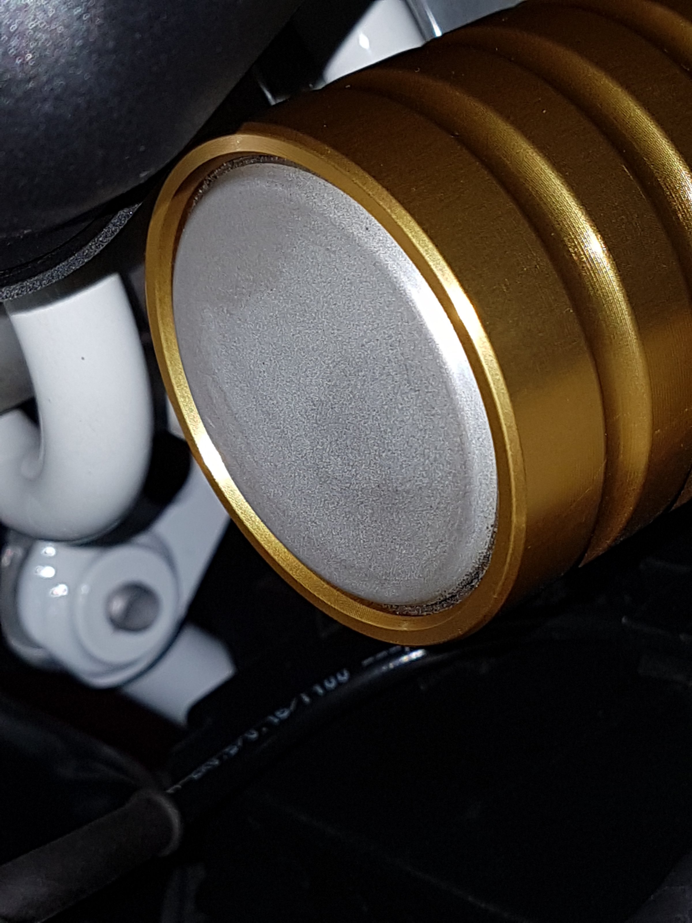

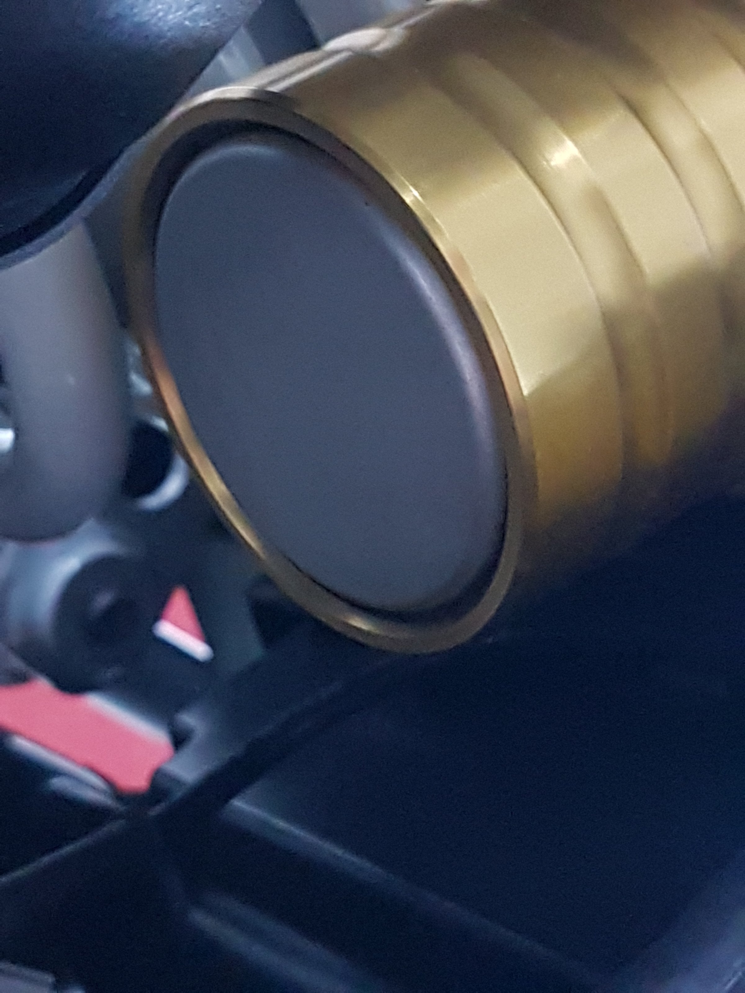

Ich habe gestern beim putzen festgestellt das der Boden (silberfarben) dieses zylindrigen goldfarbenen Vorratsbehälter am ESA Federbein hinten zur Hälfte mit einer dichten "schwarzen" Schmutzschicht beaufschlagt war.
Leider hab ich kein Bild von der schwarzen Schmutzschicht gemacht (abgewischt und dann erste darüber nachgedacht, Bilder zu machen).
Aber drei Bilder von dem "Boden" nach dem abwischen.
Ist eine ESA Federbein von ZF.
Der Bodenbereich war tatsächlich zur Hälfte mit einer schwarzen Schmutzschicht die nicht mehr durchsichtig war bedeckt.
Der Schmutzrand war in der Mitte des Bodens "halbrund ausgeprägt.
Das war jetzt nicht gefühlt "schmierig" öder "ölig" aber sehr dicht und man konnte es rückstandslos abwischen.
Das ESA Federbein ist ja etwas schräg stehend eingebaut, wenn das Bike auf dem Hautständer steht könnte es sein, das von dem obersten Pkt. des Bodens durch eine vielleicht vorhandene Leckage etwas Öl von oben nach unten auslaufend austritt und eine leichte kaum oder nicht sichtbare Ölschicht erzeugt auf der sich dann während der Fahrt eine schwarze Schmutzschicht bildet.
Siehe dazu Bild 1 und Bild 3
Bild 2 ist Hinweis auf ZF
Ich sags mal so, wenn irgendwo ein Bauteil mit einer hauchdünnen Ölschicht längere Zeit im Fahrtwind steht, dann bildet sich da eine gleich oder ähnliche Schicht.
Ölflecken auf dem Boden der Garage hab ich nocht nicht festgestellt.
Leider habe ich nur Bildmaterial mit abgewischter Schmutzschicht und kann es eher schlecht beschreiben, aber vielleicht haben andere hier ein ähnliche Problem damit gehabt und wissen direkt was ich meine.
Ich werde das jetzt beobachten.
Und nein, ich bin nicht pingelig aber vorausschauend "vorsichtig" und wenn sich da wiklich was "ankündigt" dann ab zum Händler.
Ich hab noch 16 Monate Garantie und/oder Gewährleistung und alles Servivearbeiten wurden ordnungsgemäß vom meinem BMW Vertragshändler durchgeführt.
Wenn jemand da was zu sagen kann und/oder weiß wo von ich rede (vielleicht hat jemand Bilder), wäre schön wenn da was zu gepostet wird.
Sollte sich diese Schicht wieder bilden, mache ich natürlich Bilder nit dieser "Schmutzschicht" und stelle das hier zusätzlich ein.
Gruß Wolfgang

Bist Du sicher dass Dein Bremsflüssigkeitsbehälter dicht ist
Könnte womöglich auch leicht Schwitzen

Was du immer findest 😊👍 Spaß bei Seite, bei mir auch ein leichter Film. Macht mir keine Sorgen so lange es nicht rausläuft 😊

Bei mir wurde im Rahmen der Inspektion ein undichtes Federbein hinten festgestellt, hatte ich nicht gemerkt bisher, ist eine 22er GS.
Anweisung war, keine langen Strecken mehr und wenig Belastung bis zum Tausch.
Wird jetzt auf Garantie gewechselt.

Ich glaube eher, dass es ein Gemisch aus Reifen-/Bremsenabrieb und Straßenstaub ist.
