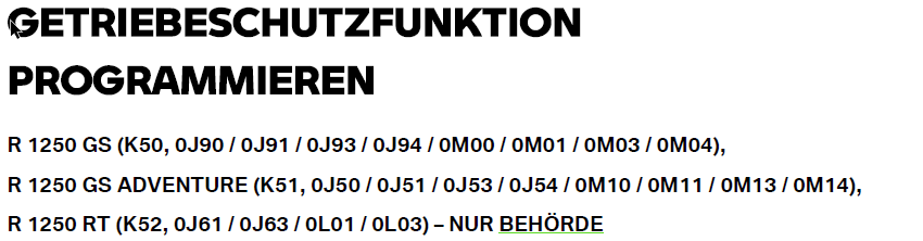

Tach zusammen, meine 1250 GS / HP ist seit heute beim Service. Neben der Serienstandsverbesserung - Kardan- sprach der freundliche von einer weiteren "frisch" eingetroffenen Aktion. SW Optimierung um einen Überlastungsschutz / Getriebe zu verbessern ? Ich habs nicht weiter hinterfragt. Beim KBA kann man offen Rückrufe der Hersteller auch als Privatperson abrufen. Für die 1250 er sind keine aktuellen Rückrufe sichtbar. Also wahrscheinlich auch eine "getarnte" Serviceaktion von BMW.

Meine 1250er ist auch grad beim Service.Bekommt eine neue Kardanwelle und die ganz frische Aktion(angeblich seit gestern bekannt) mit dem Getriebe.Was es genau ist werde ich mal erfragen.

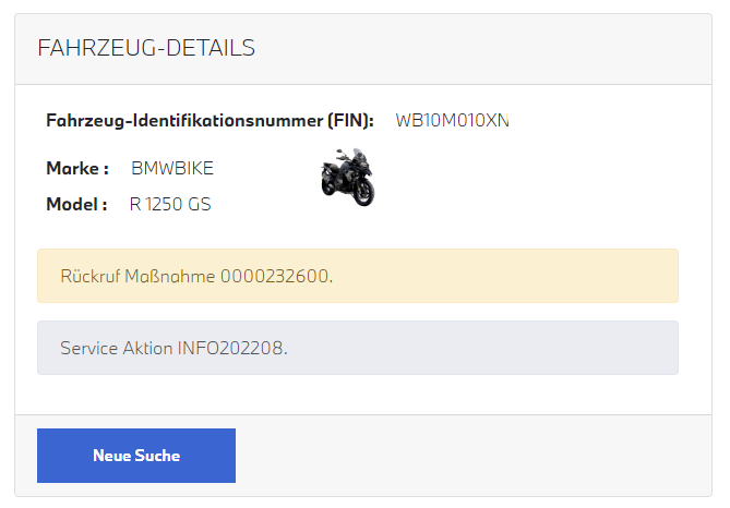

Die 0000232600 kommt bei meiner auch, sowie die Kardan Aktion die noch nicht gemacht wurde. :boese:

MacJagger
MacJagger
11.01.2013
376
Südpfalz
R1200GS/14/16 I 1250GS/19/22 I 1250GSA/25
Produktionsdatum 27.07.2022

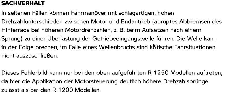

Eigentlich doch eine ganz normale Sache -- natürlich gibt und gab es bei den genannten Fahrzuständen Probleme mit der Getriebewelle.
Nur früher hätte man das akzeptiert und jetzt wird wegen jedem Scheiß ein SoftwareUpdate gemacht, irgendwann gibt es eine Aktion zur Vermeidung gefährlicher Fahrzustände z.B. zur Vermeidung von Schräglagen.
Spannend finde ich die Frage nach der Änderung der Software in diesem Fall -- bei Sprüngen wird automatisch ausgekuppelt oder so?
Und spannend ist, das neben der GS auch die BehördenRT´s mit dran sind.
Soweit zu den gefährlichen Fahrzuständen!
