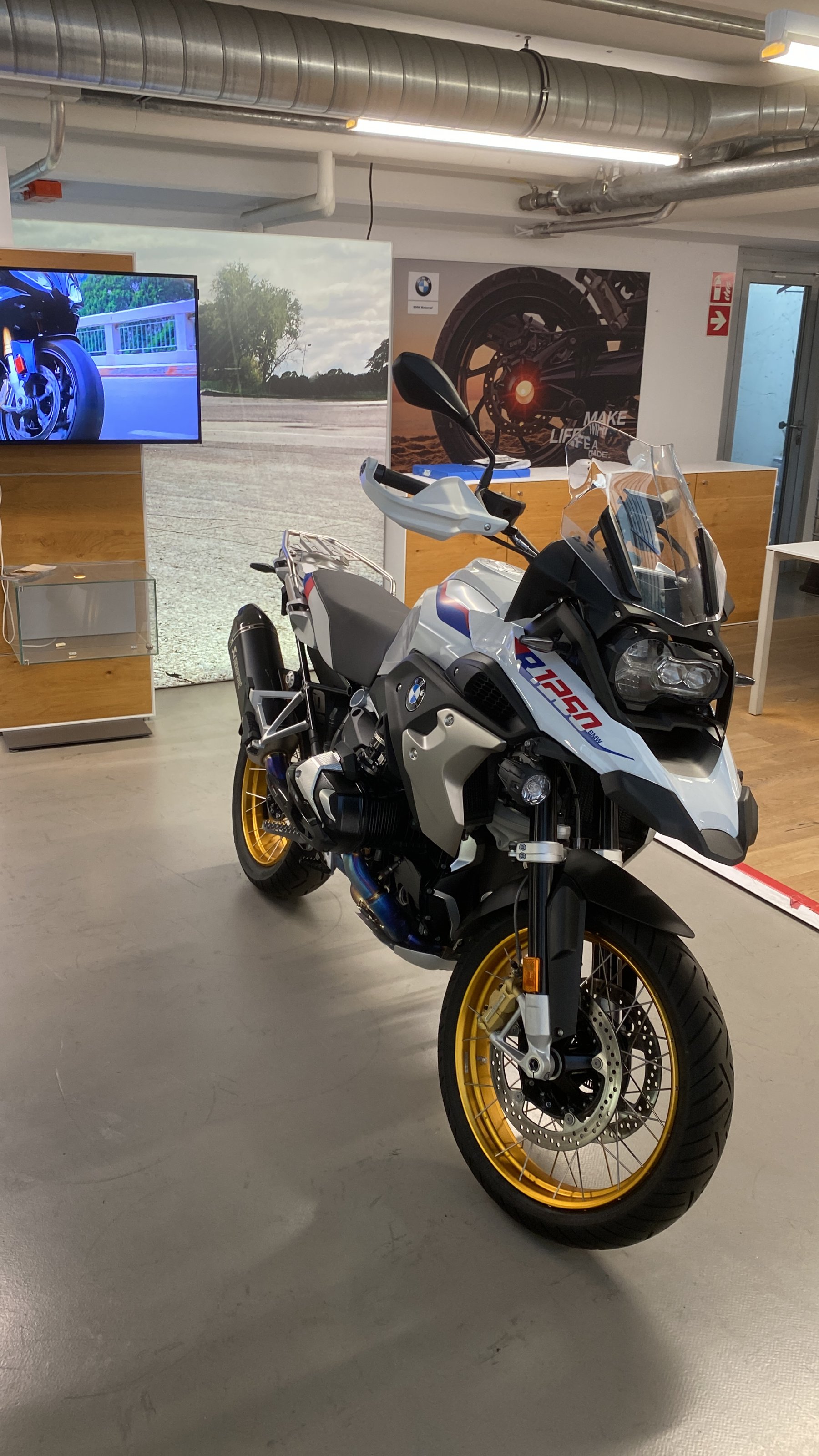

Hallo zusammen,
ich hab mir nun eine R1250GS aus 2021 gekauft.
Nun ist sie in meinem Wohnbereich gelandet und ich würde es schön finden wenn die LEDs leuchten würden.
Weis jemand eine Möglichkeit die LEDs im Frontscheinwerfer auf Dauerbetrieb zu schalten?
Grüße Hacho

Du kannst über das TFT in den Fahrzeugeinstellung die Tagfahrlicht-Automatik deaktivieren. Dann leuchtet das Abblendlicht dauerhaft nach Motorstart. Wenn Du Das Abblendlicht ohne den Moter anzuwerfen einschalten willst, einmal kurz die Lichthupe betätigen. Mehr Infos stehen im "verbotenen Buch". ;-)
