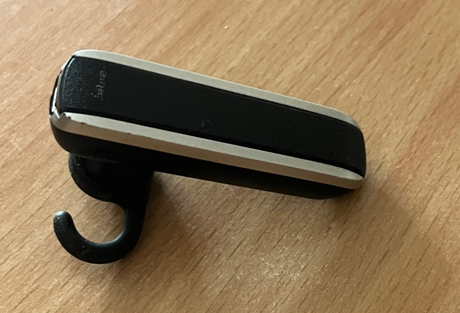

Nachdem ich festgestellt habe, dass ich beim Motorradfahren:
1. nicht telefoniere
2. kein Radio / Musik höre
3. keine Navi-Ansagen brauche, weil mir die optische Darstellung ausreicht
4. nicht über Masch verbunden sein möchte / brauche
5. kein Bock habe 300-400€ für ein Helm-Spezifisches, nach der neuen EU-Norm-konformes Intercom auszugeben, welches ich nach 4 Jahren beim Wechsel des Helms nur noch in die Tone kloppen kann
6. mein Smartphone nicht am Lenker montiert haben will, sondern weiterhin geschützt im Tankrucksack transportieren möchte
7. trotzdem Info über eingehende Anrufe im TFT Display gerne sehen würde, damit ich ggf. Anhalten und zeitnah zurückrufen kann
ist mir heute die Idee gekommen ein uraltes, seit Jahren nicht mehr benutztes BT-Headset als Helm mit dem TFT-Display zu verbinden und auf diese Weise dem TFT vorzugaukeln, dass ich ein Intercom hätte.
Und siehe da: es hat auf Anhieb geklappt. Das kleine Logo des Helms wird im TFT angezeigt, beim eingehendem Anruf erscheint die übliche Benachrichtigung im TFT.
Ich möchte hiermit keine Grundsatzdiskussion anstoßen, ganz sicher ist das nichts für Musik-Fans, Dauertelefonierer oder Leute, die in der Gruppe gerne über Mash labern.
Mir geht es nur darum, dass ich sehe wenn jemand anruft und entscheiden kann ob es sich lohnt anzuhalten und zurückzurufen.
Dies ist damit 100% getan.

Ich gehe aber davon aus, dass nur ein Anruf gemeldet wird, ohne Nummer oder Adressbuch, oder?
Trotzdem gute Idee!
Trotzdem gute Idee!
Warum sollte das nicht funktionieren? Dem Handy oder der GS ist es doch Wurst, ob Headset und Handy im Tankrucksack liegen oder am Helm/in der Halterung. Hauptsache gekoppelt.
Trotzdem gute Idee!
Angezeigt wird das, was man im Telefon gespeichert hat, also Name, Rufnummer oder halt nur die Telefonnummer wenn kein Kontakt gespeichert ist.
Gast-75439
Das Headset hat ja keine SIM mit seiner Nummer.
Eben, darüber war ich zunächst gestolpert.
Ich habe das gerade mal ausprobiert. Mir war nicht klar, dass das TFT auch die Helmverbinung benötigt, um die Telefonfunktion zu aktivieren. Ich benutze das TFT seit dem Carpuride nicht mehr für die Telefonkopplung und da von der BMW APP noch die Geschwindigkeitsdaten angezeigt wurden, ging ich davon aus, dass das auch ohne Headset (Helm) funktioniert.
Wieder was dazu gelernt.
