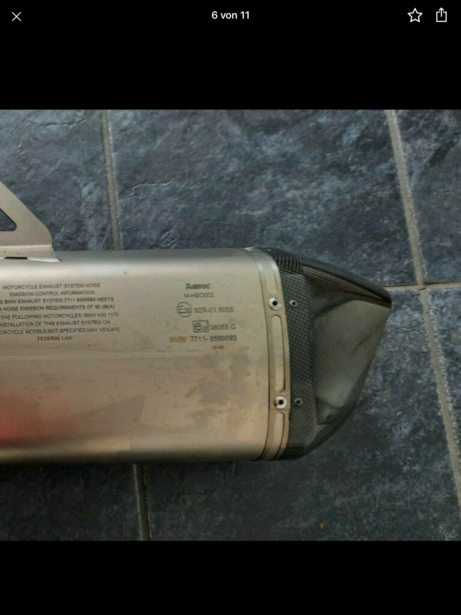

Hallo zusammen ,
kann mir jemand sagen ob ich den Euro4 Akra-Endtopf von meiner 2017er 1200 GS LC an meiner neuen R 1250 GS EZ.4/2020 also auch Euro 4, fahren darf?
Mein Händler meinte eher nicht, war sich aber auch nicht ganz sicher.

Auf dem Topf gibt es eine Prüfnummer. Diese muss mit den EC-Approvals von Akrapovic verglichen werden, ob zu der Nummer auch die 2020er R1250GS vermerkt ist.

Die Nummer ist in beiden ABEs nicht zu finden. Wahrscheinlich für die 1250 GS nicht zugelassen 😠. Der sieht halt einfach besser aus als der Nachfolger.
