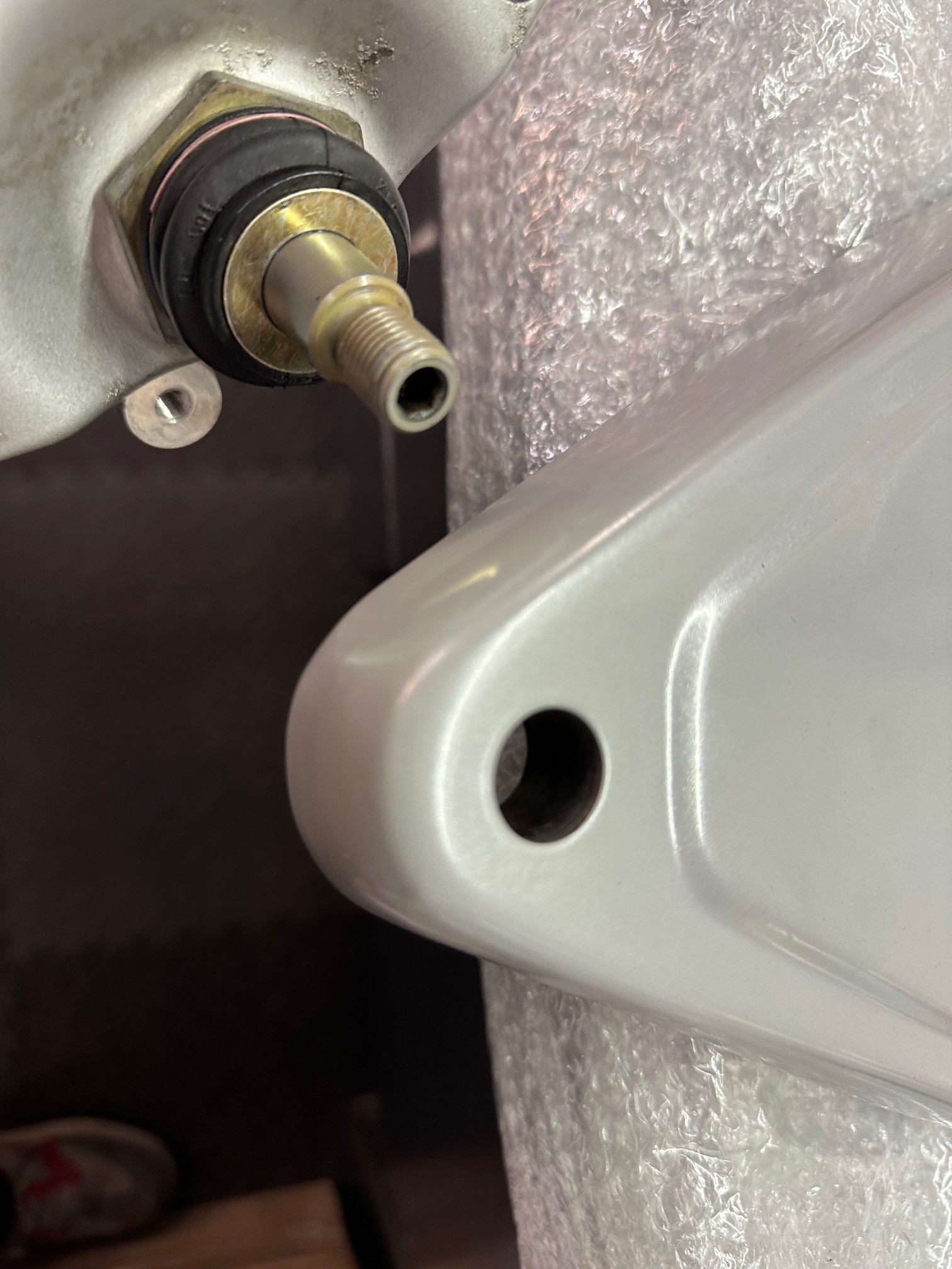

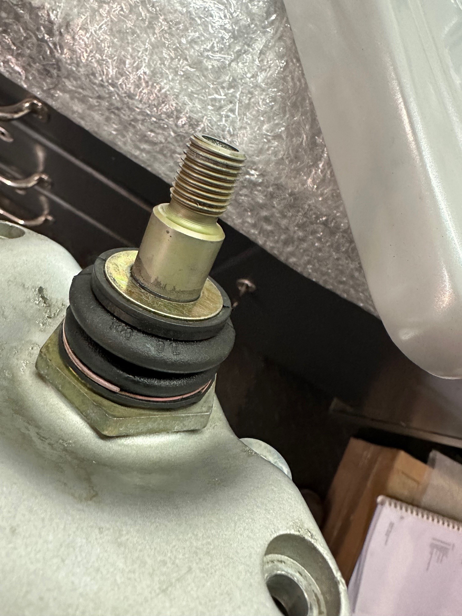

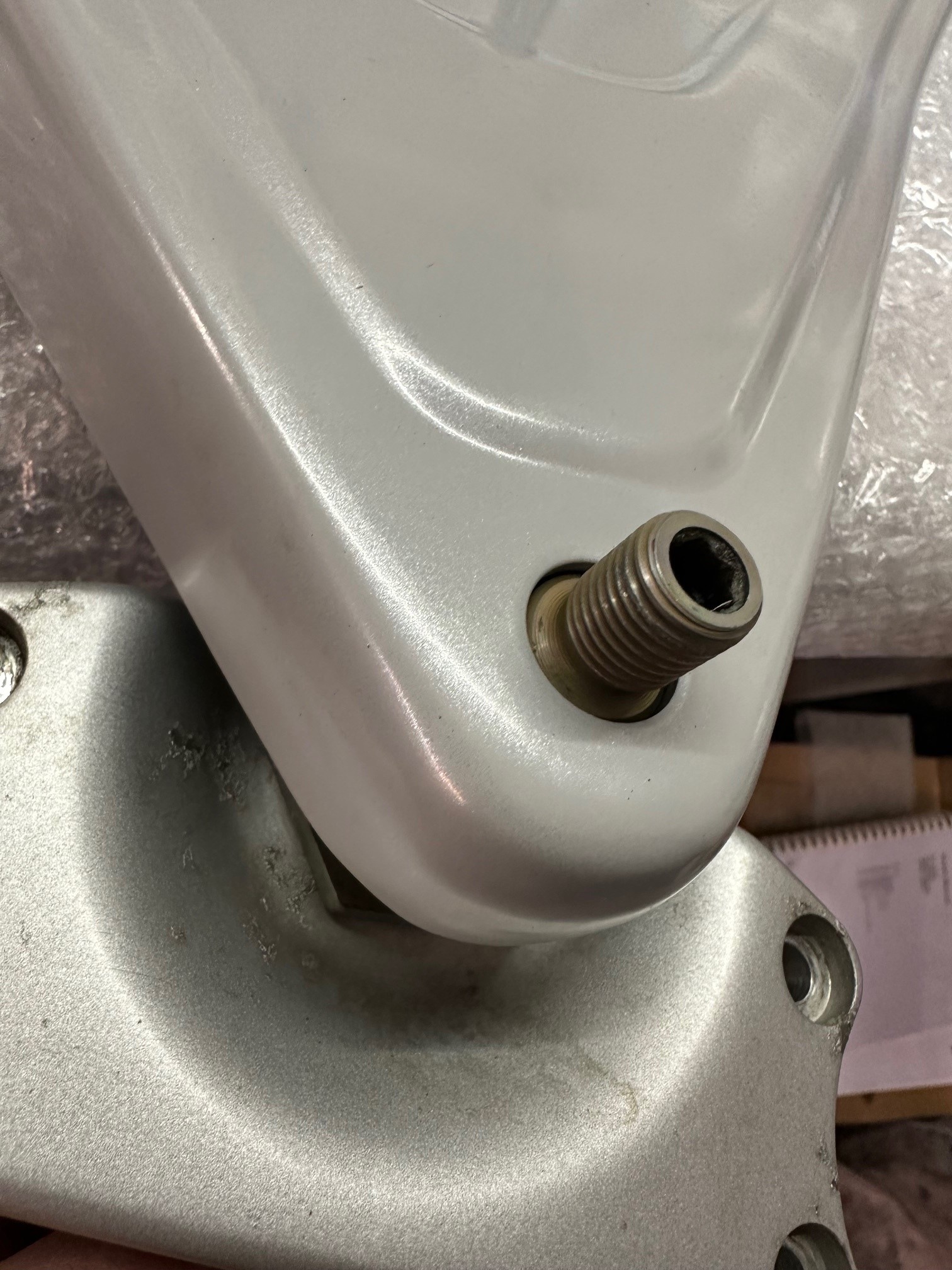

Beim Kugelgelenk des Telelevers möchte ich aber gern Euer Schwarmwissen befragen. Dieses Gelenk ist mit dem Längslenker verschraubt. Aus PKW-Anwendungen kenne ich solche Lösungen bei Querlenkern. Hier ist üblicherweise ein Konussitz (wie am Getriebeflansch der R2V) vorgesehen. Und so hätte ich dies auch hier erwartet und auch in diesem Beitrag wird von einem Konus an dieser Stelle gesprochen.
Bei mir ist allerdings eine "Wurfpassung" mit 18mm zylindrischem Durchmesser des Kugelgelenkzapfens und 18,3mm Durchmesser der Bohrung am Telelever zu finden. So wie es scheinbar auch Maik diagnostiziert hatte. Verschleiß oder Materialaufwurf kann ich nicht erkennen.
Ich bin geneigt, dies als Sollzustand anzusehen. Kann dies jemand bestätigen (oder widerlegen)?

Spielt keine Rolle.
Da bin ich jetzt auch gespannt auf Antworten....
Hatte mir jetzt auch vorgestellt, dass das wie beim PKW Querlenker, konisch ausgelegt ist.
Aber die Möglichkeit mit einem Werkzeug den Bolzen festzuhalten deutet schon darauf hin, dass der Sitz Zylindrisch ist.
Ich musste noch nie da Hand anlegen.

und wo ist das Problem? Hier ist es so gemacht, wo anders mit Konus, dort sind aber nasive Eisenbrocken und kein Blechteil das zusammengeschweißt ist, Festziehen fertig.
Achtung der Sechskant hält nicht viel, lieber etwas unterstützen damit das klemmt, Mutter drehen nicht den Sechskant.

Herzlichen Dank für Eure Rückmeldungen! Dann ist ja zum Glück alles so, wie es sein soll und es ist nix aufgeweitet…
Danke auch für die Montagehinweise! Ich werde eine neue, original beschichtete Mutter nehmen.
