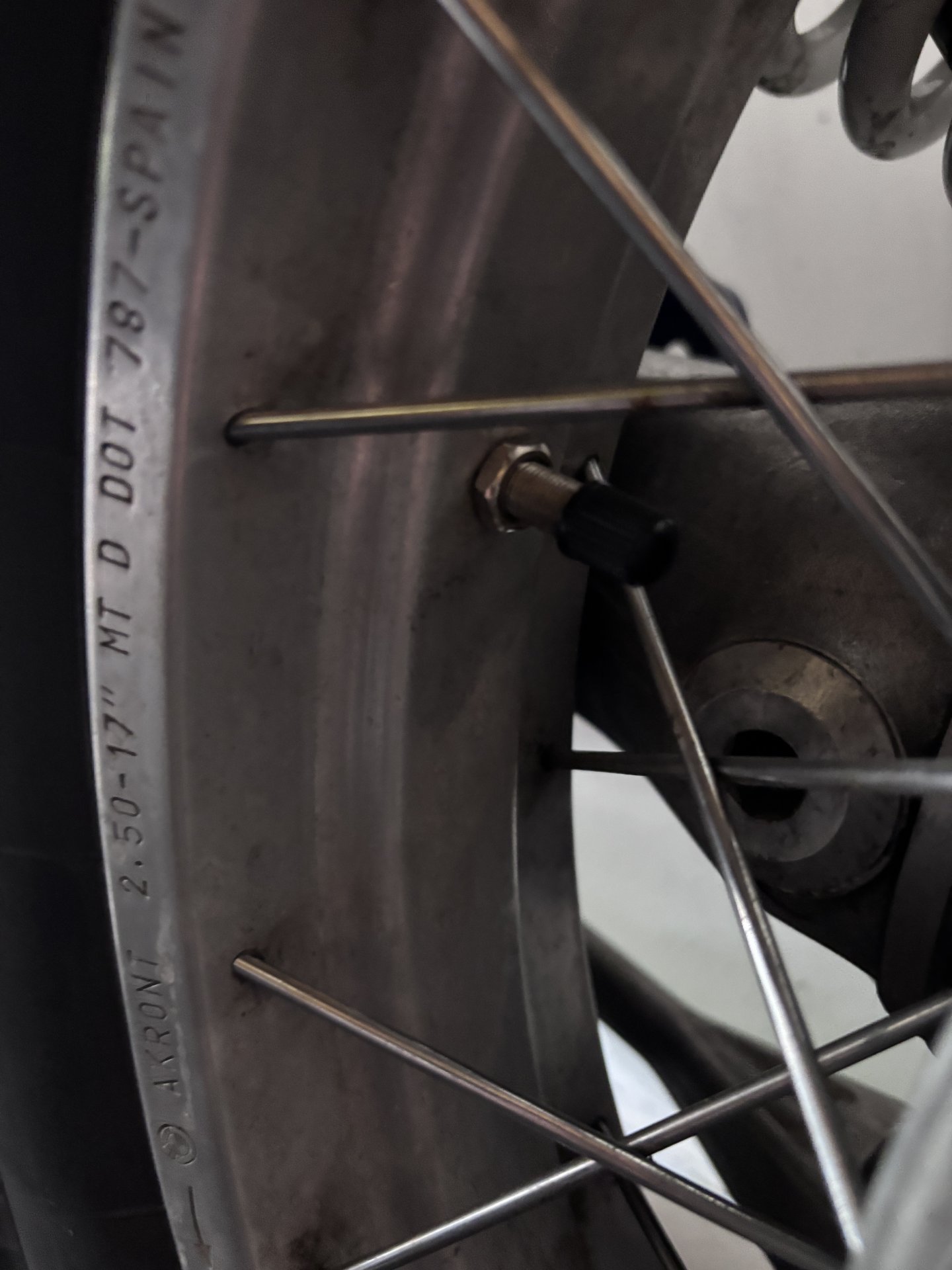

Warum solltest Du in BMW Kreuzspeichenrädern keinen Schlauch einziehen können? Da muss ich was falsch gemacht haben, denn bei mir sind in der R 80GS Schläuche drin und ich bin Offroad oft mit Kreuzspeiche und Schlauch gefahren.

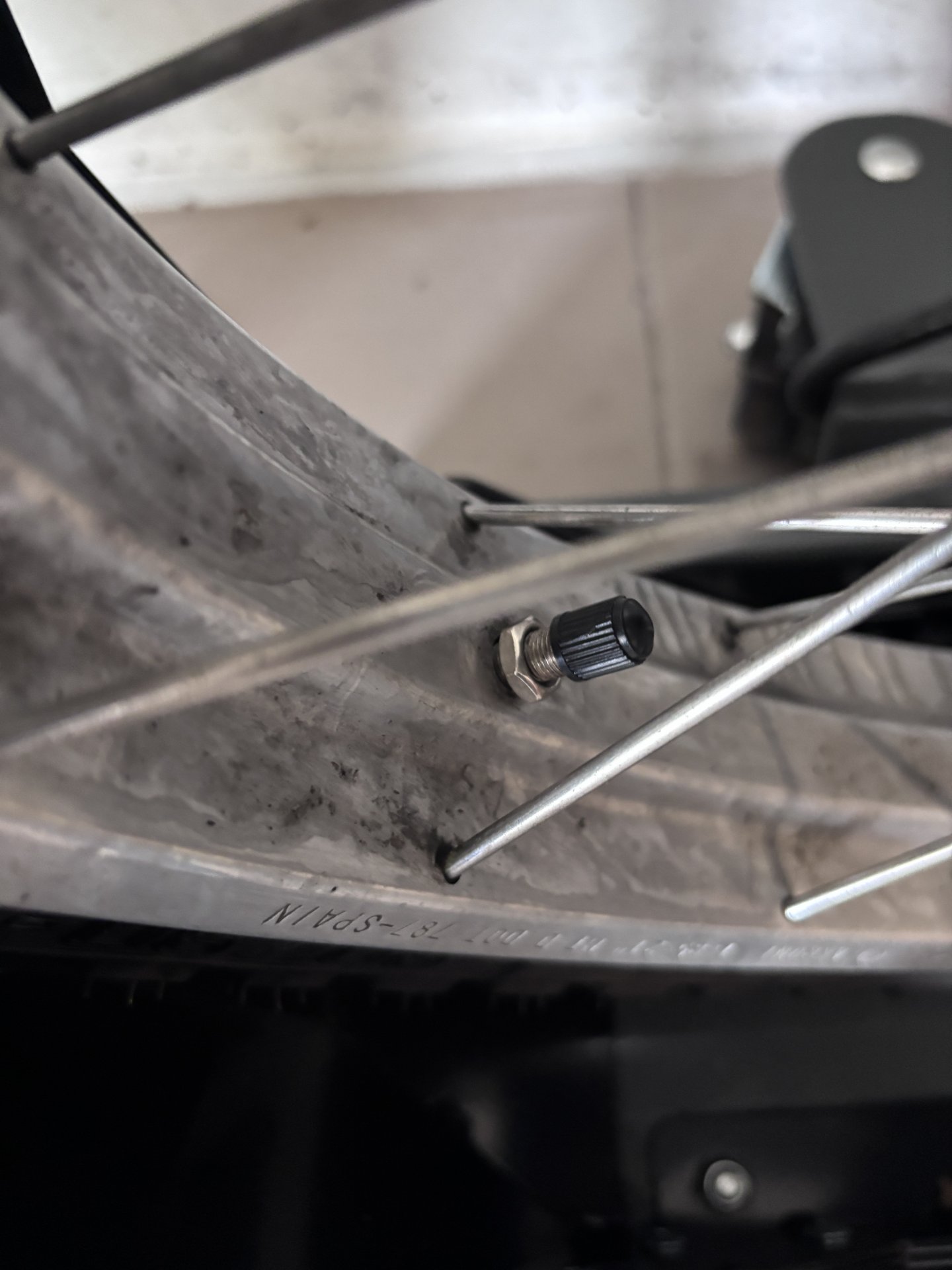

ja klar, ich kann keinen Schlauch bei der 1250er einziehen weil dort am Hinterrad das Ventilloch nicht mittig in der Felge sitzt.
Ich fahr seit über 30 Jahren in einem meiner Radsätze des 2 Ventilers mit Schlauch, weiß nicht was da nicht gehen sollte

Sofern die Ventilbohrungen passen, lassen sich in jeder TL Felge Schläuche montieren.
Ventil raus, Schlauch rein fertig.
Bei mittig gespeichten Felgenringe werden Dichtringe über den Schrauben gezogen, teils vulkanisiert oder verklebt.
Diese Dichtringe sind anfälliger für Verletzungen durch Montage, abgesehen vom Ventil gibt es bei außen gespeichten Felgen keine Durchführungen.

Wenn es doch funktionieren sollte, ist ja alles gut. Ich hatte etwas anderes in Erinnerung.
Danke für die Bilder und Erläuterungen.

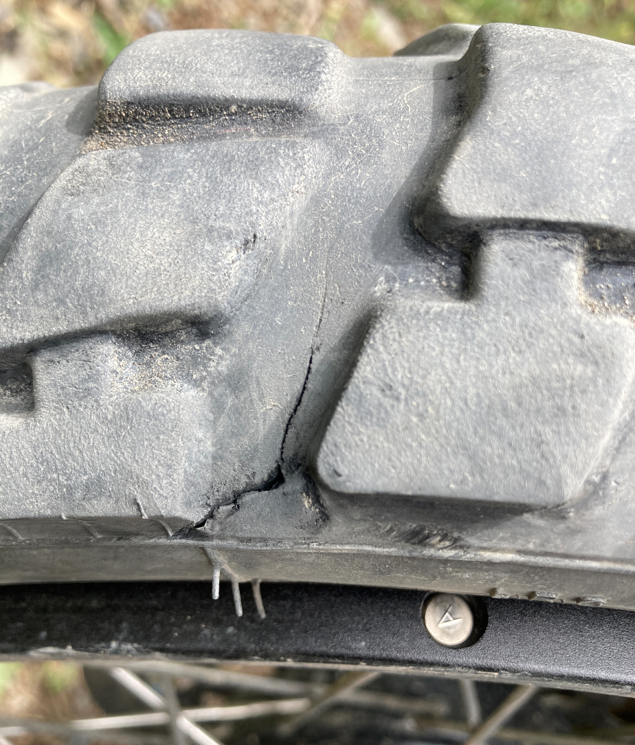

Abgesehen von Hardenduroeinsätzen mit extrem niedrigen Luftdruck oder gar Mouse, wüsste ich allerdings keinen Grund warum man wieder auf Schläuche setzen sollte.
Moderne 50/50 Schlauchlosreifen lassen sich problemlos mit 1,8 Bar fahren.
Ein Loch im Schlauch bedeutet sofortigen Luftverlust und Ende der Fahrt.
Rad raus, Reifen runter (von Hand mit kurzen Montiereisen) und den Schlauch flicken oder tauschen.
Für den Fall, dass man in seinen TL Felgen noch ein Schlauch montiert hat, scheitert -außerhalb einer Werkstatt- schon Abdrücken des Wulstes in der Pampa.
Klar gibt es einige Cracks die das können, die üben das aber regelmäßig.
Am Strassenrand oder im hohen Gras ist die breite Masse ist damit überfordert.
Schlauchlosreifen können idR von außen mit Stopfen repariert werden.
Risse in der Seitenwand sind eher selten und da wäre in beiden Fällen “Ende Gelände“.

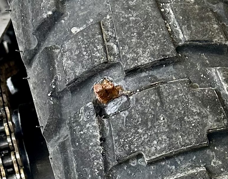

Das stimmt alles, was Du schreibst.
Schlauchlos ist immer besser und einfacher zu flicken - mache ich leider auch regelmäßig.
Doch muss man manchmal ja auch mit besonderen Herausforderungen rechnen. Und von daher wäre mir die "Option Schlauch" bei besonderen Reisen immer wichtig.
Ich wechsel meine Reifen immer selbst und von Hand und kenne die Dramen, die außerhalb der gut beleuchteten Werkstatt immer noch dreimal blöder sind: Am Wegesrand, in der Dämmerung und bei einsetzendem Regen...
Ich hatte auch schon so etwas:
Da ists dann mit "Stopfen" auch vorbei - wie Du geschrieben hast.
