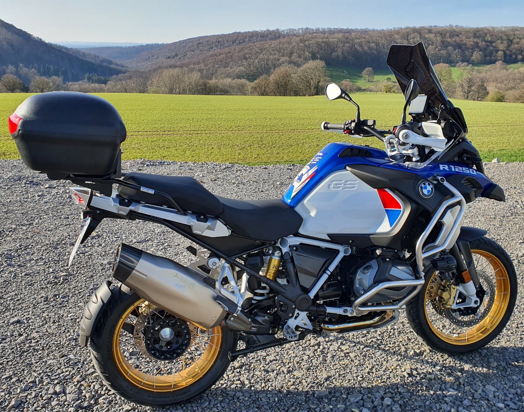

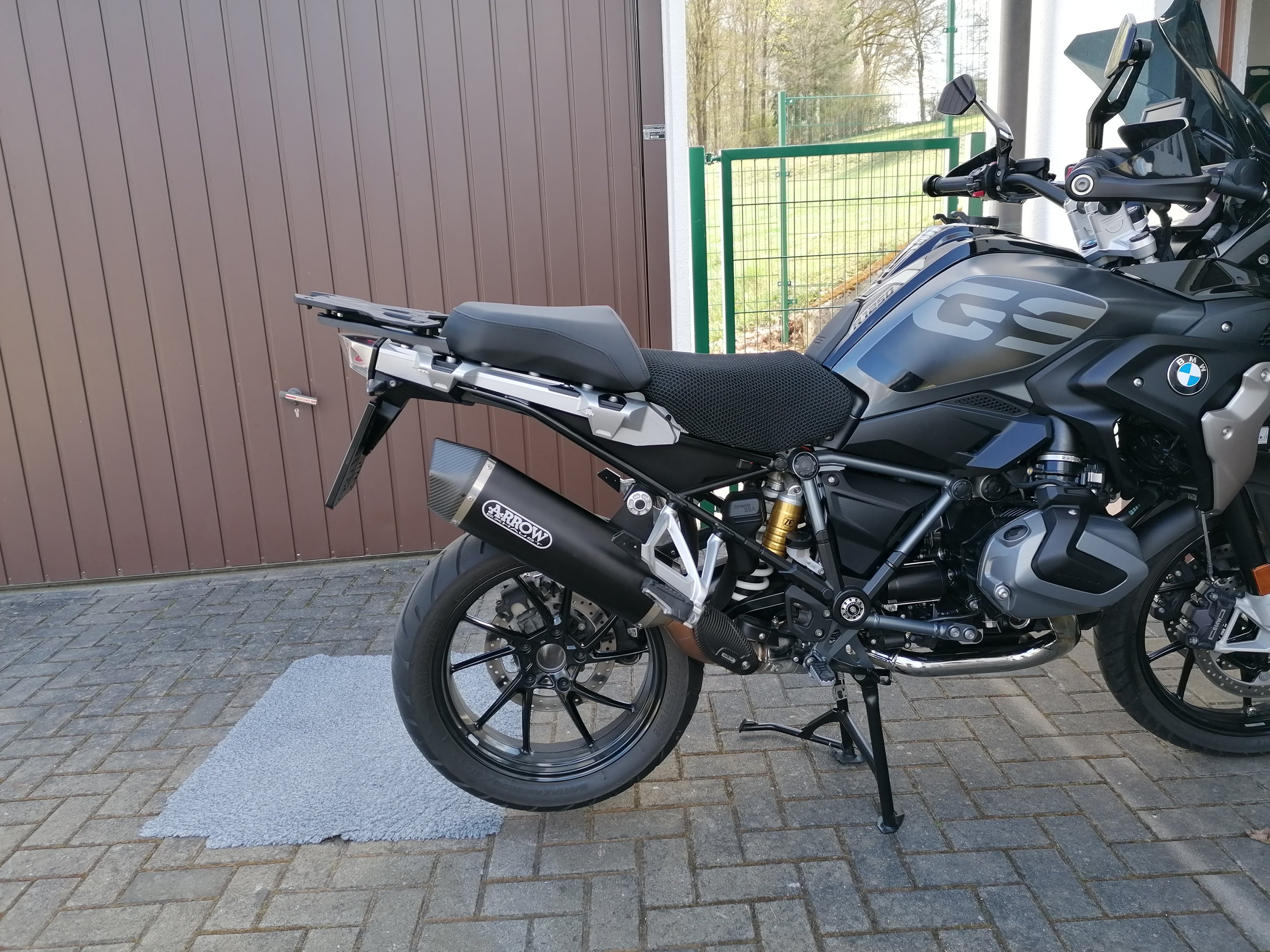

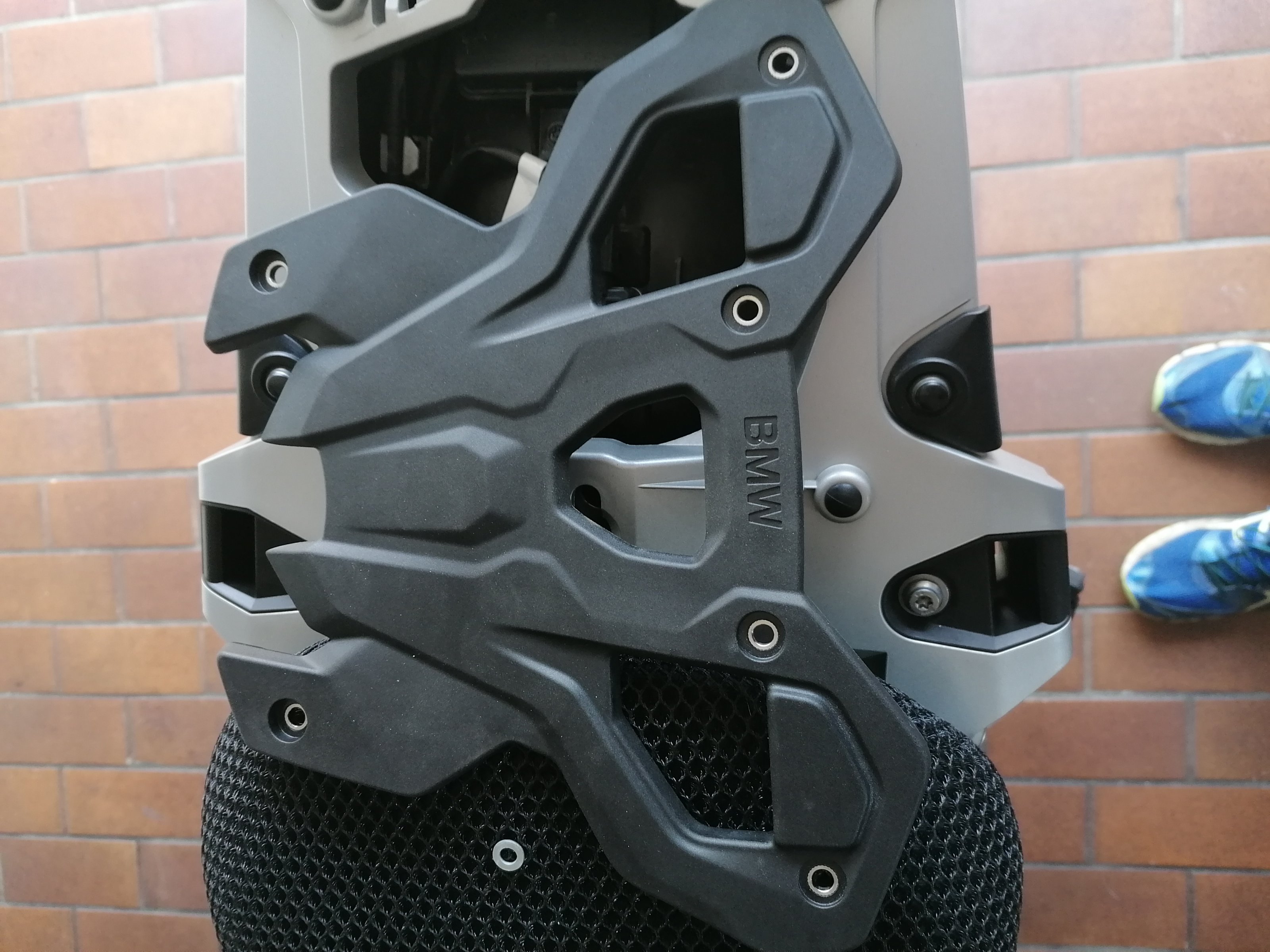

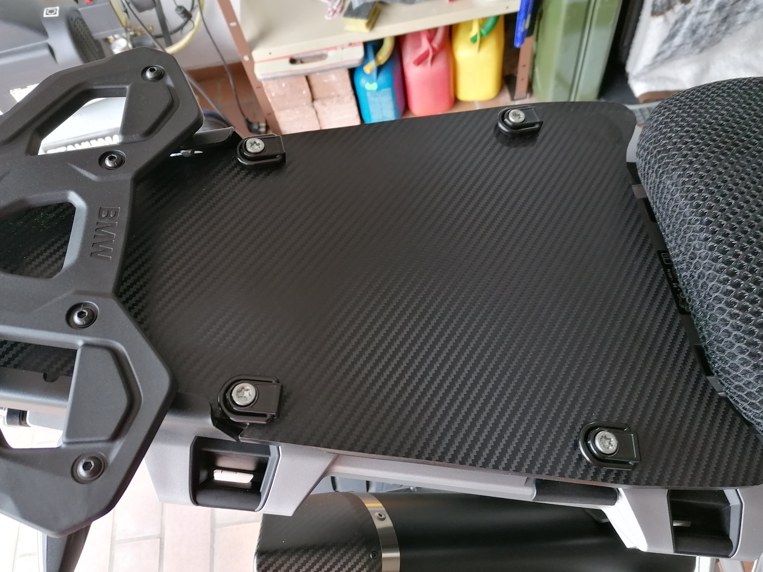

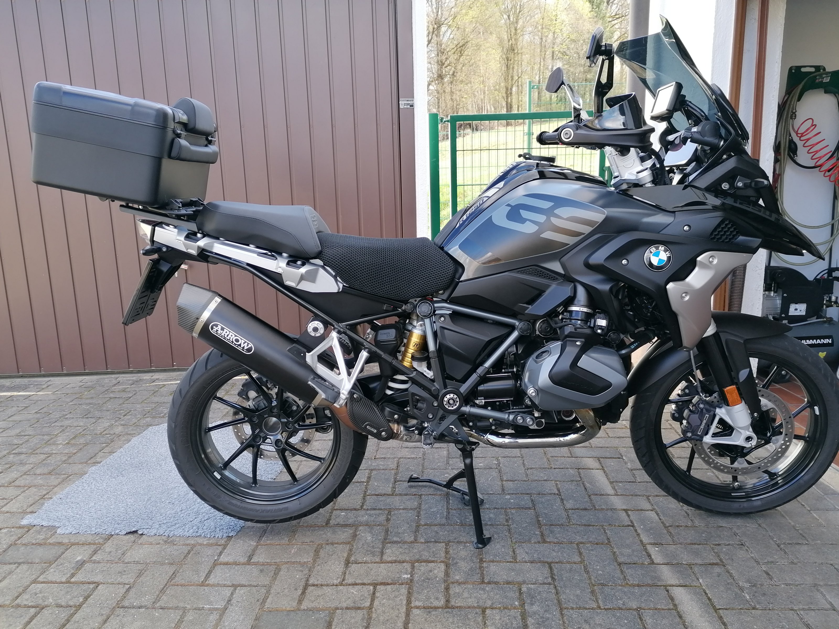

Hallo zusammen.
Finde die Haltebügel für den Beifahrer unpraktisch.
Mit Packsack sind diese Bügel im Weg.
Hab mir dann diese Montiert.

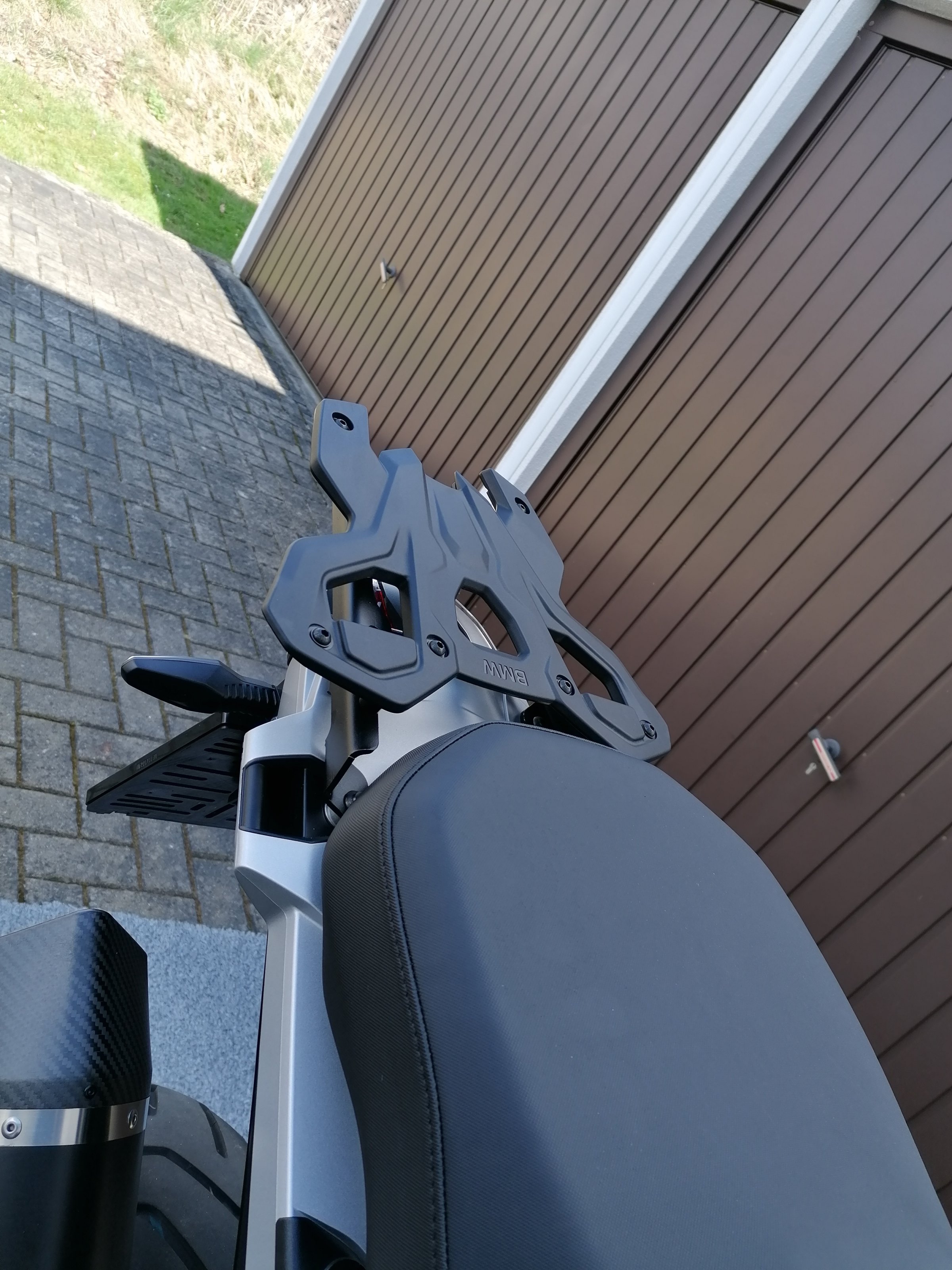

Gepäckträger Tieferlegung, für BMW R1200GS und R1250GS

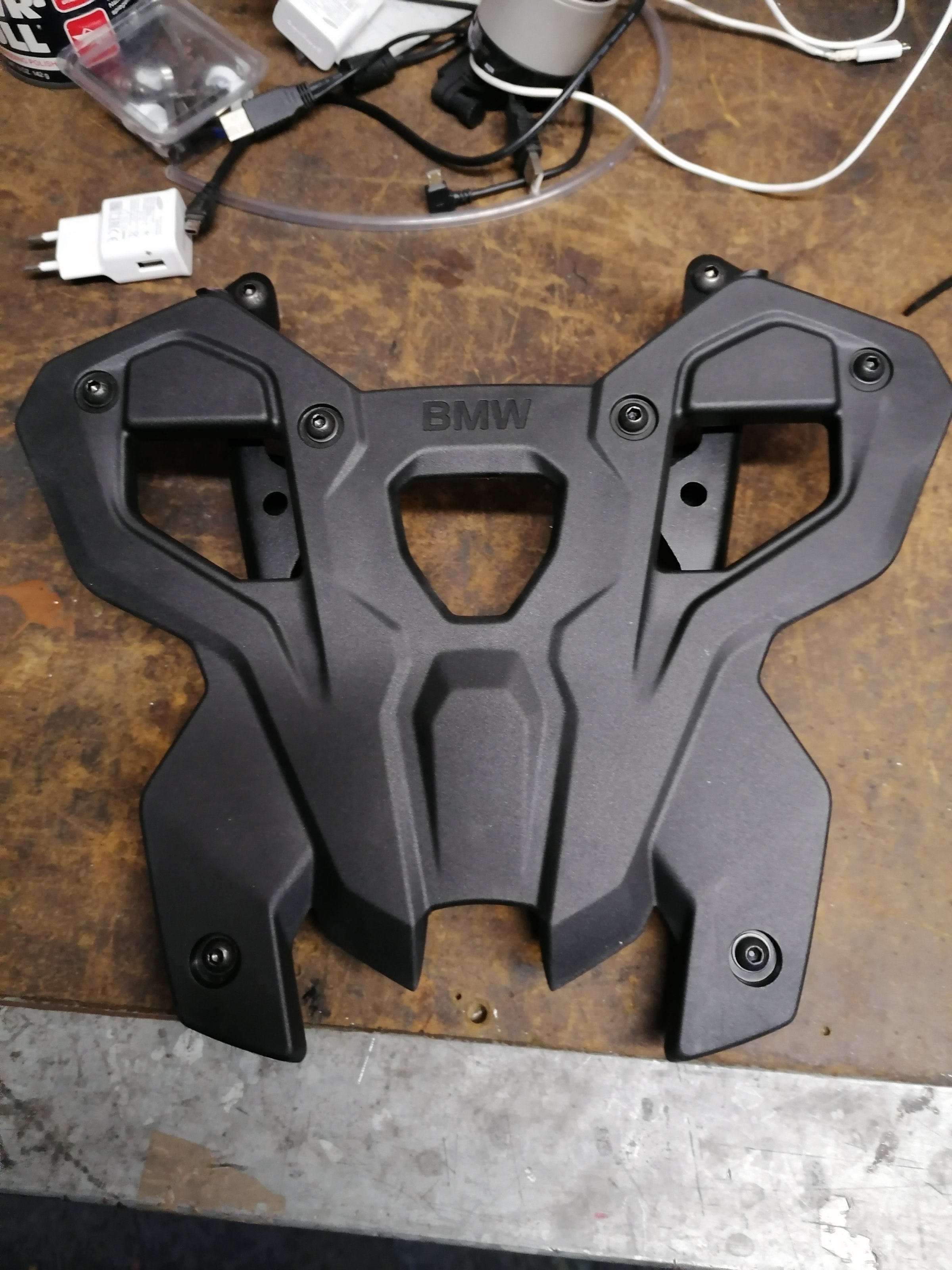

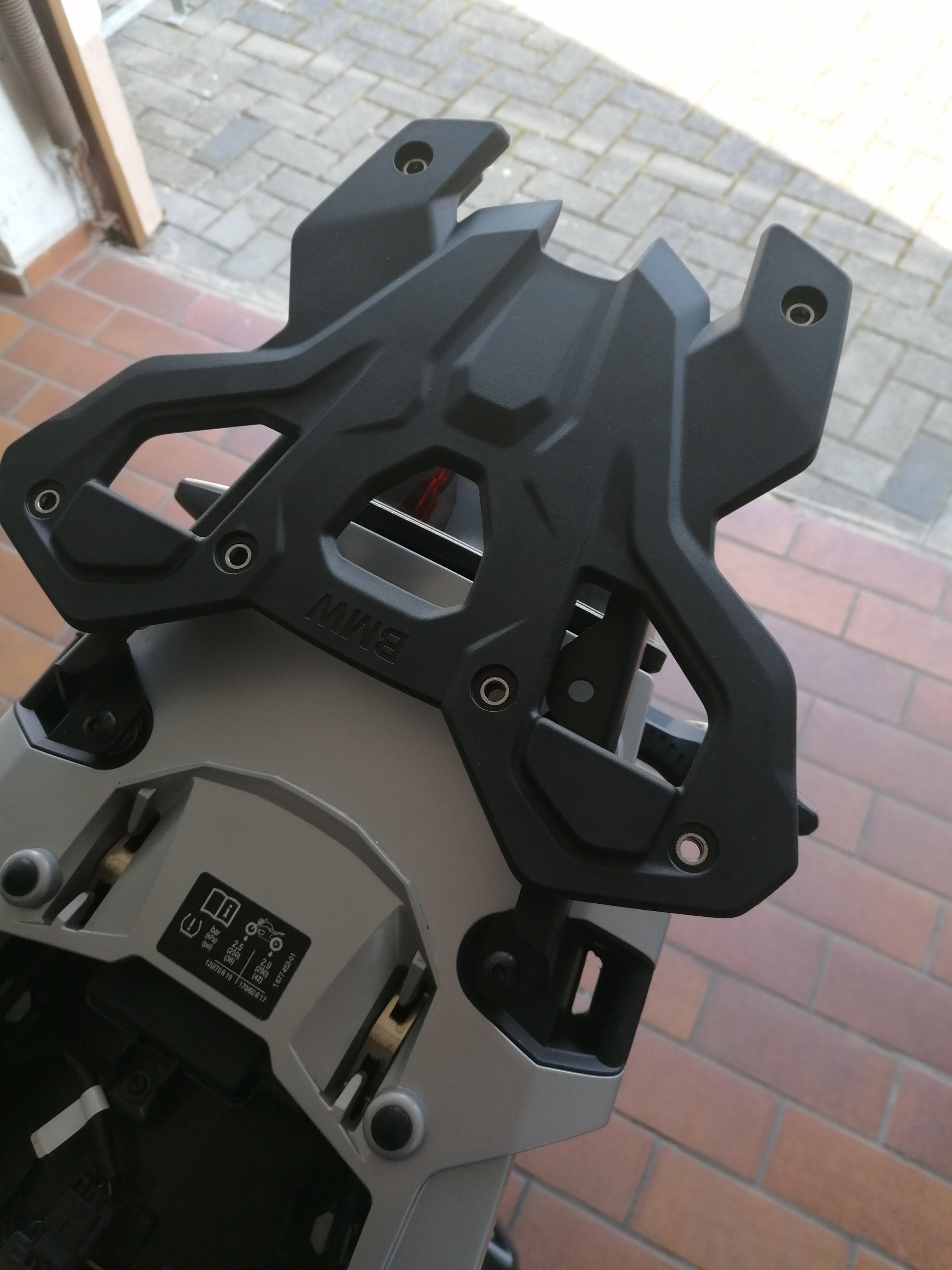

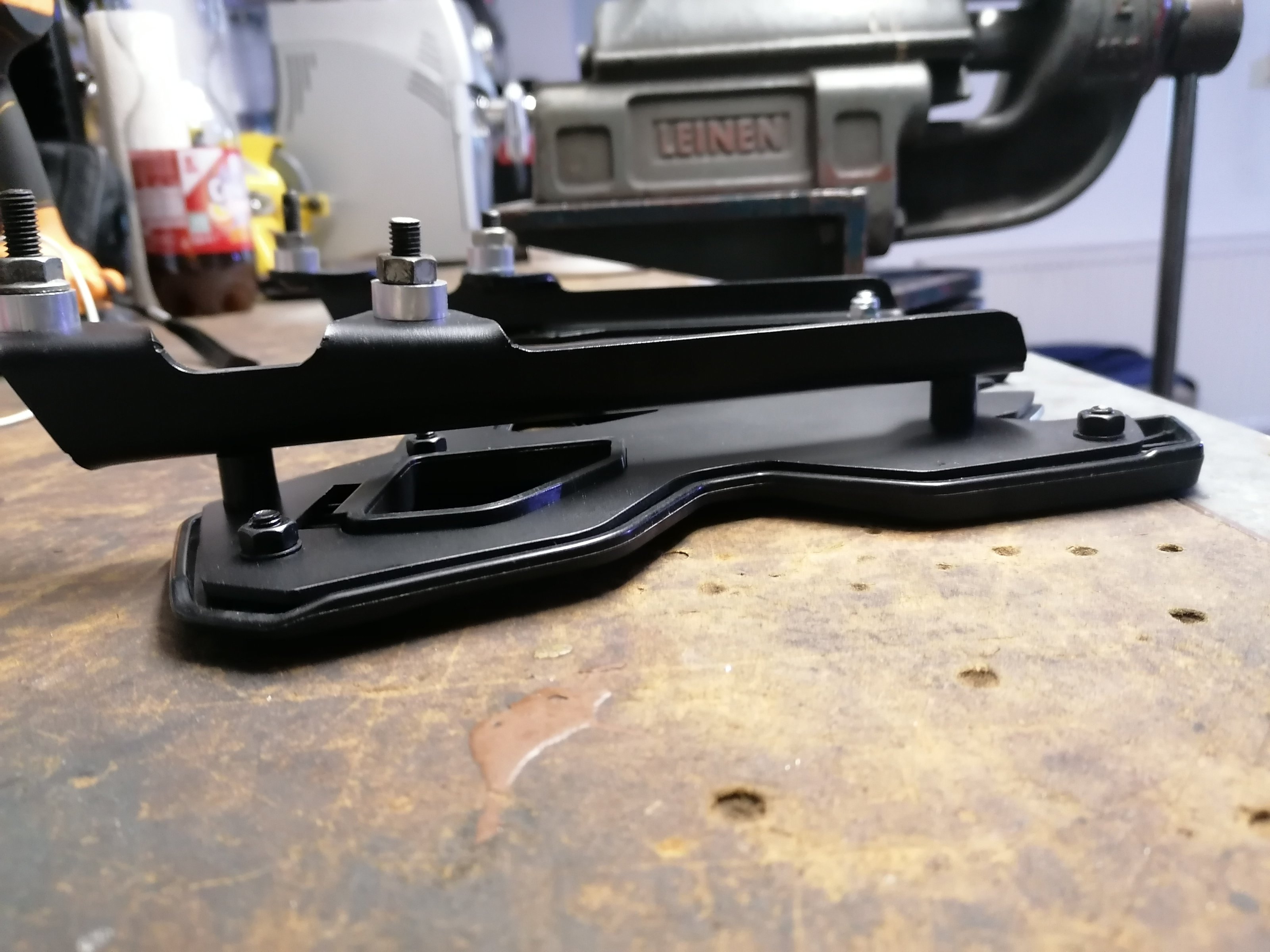

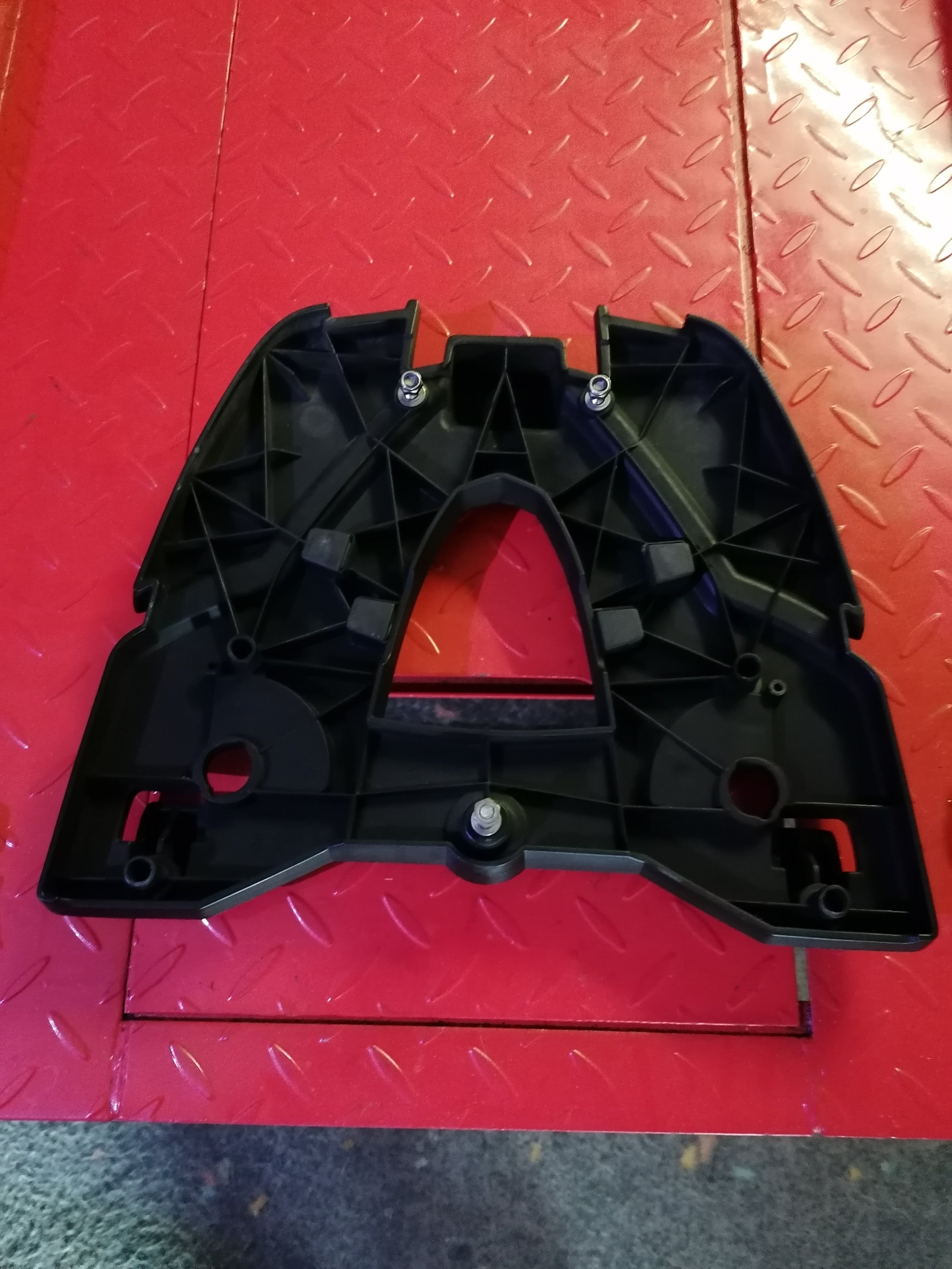

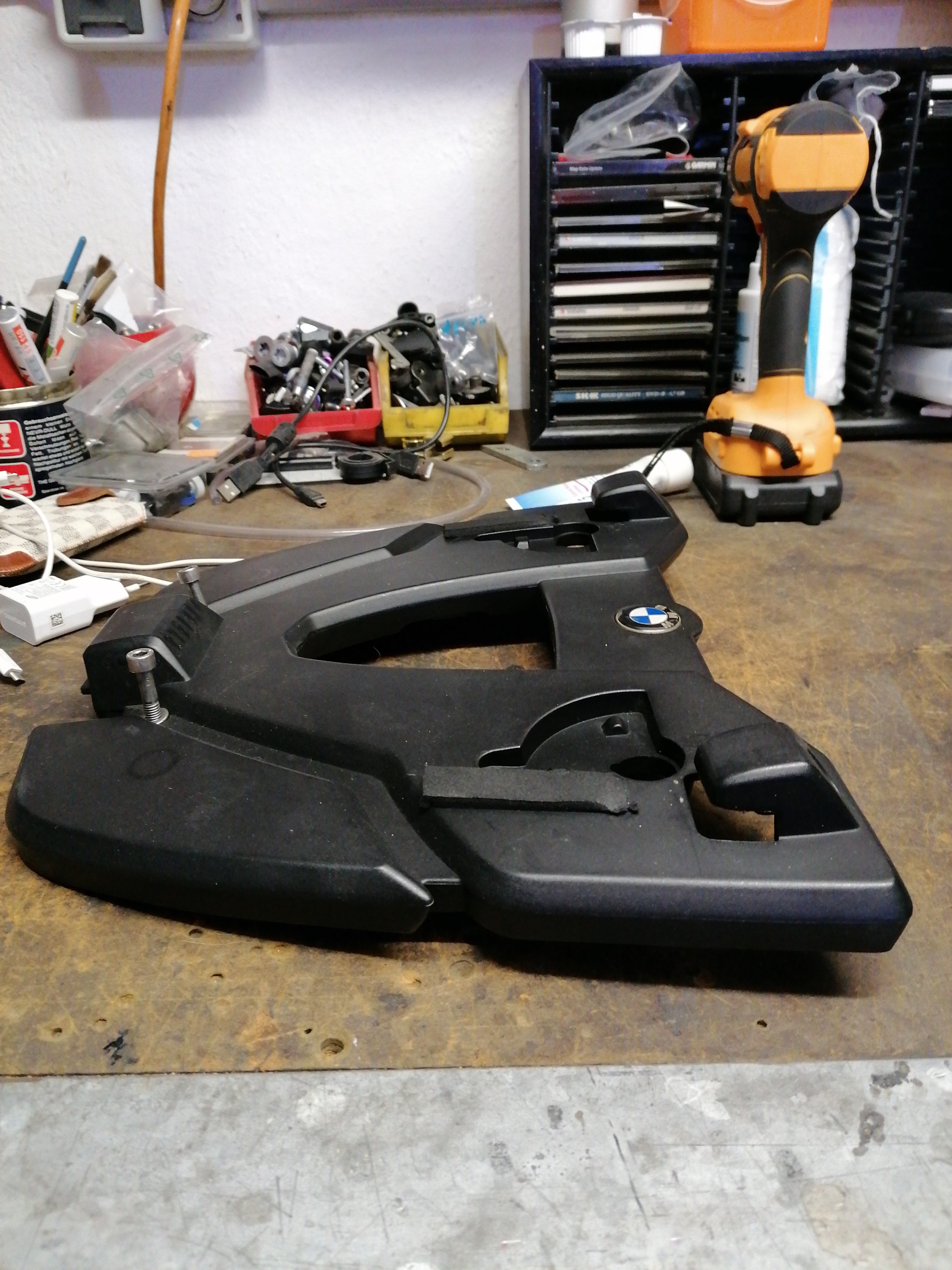

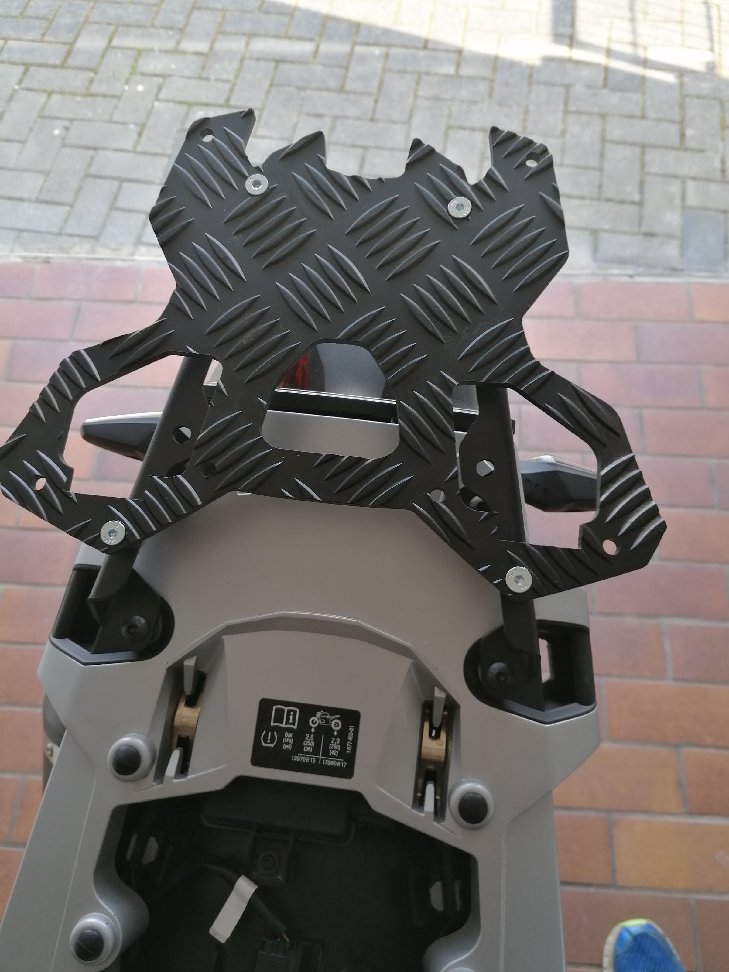

Da ich das Originale Topcase verwenden wollte hab ich mir die Träger Platte der 850gs Bestellt.

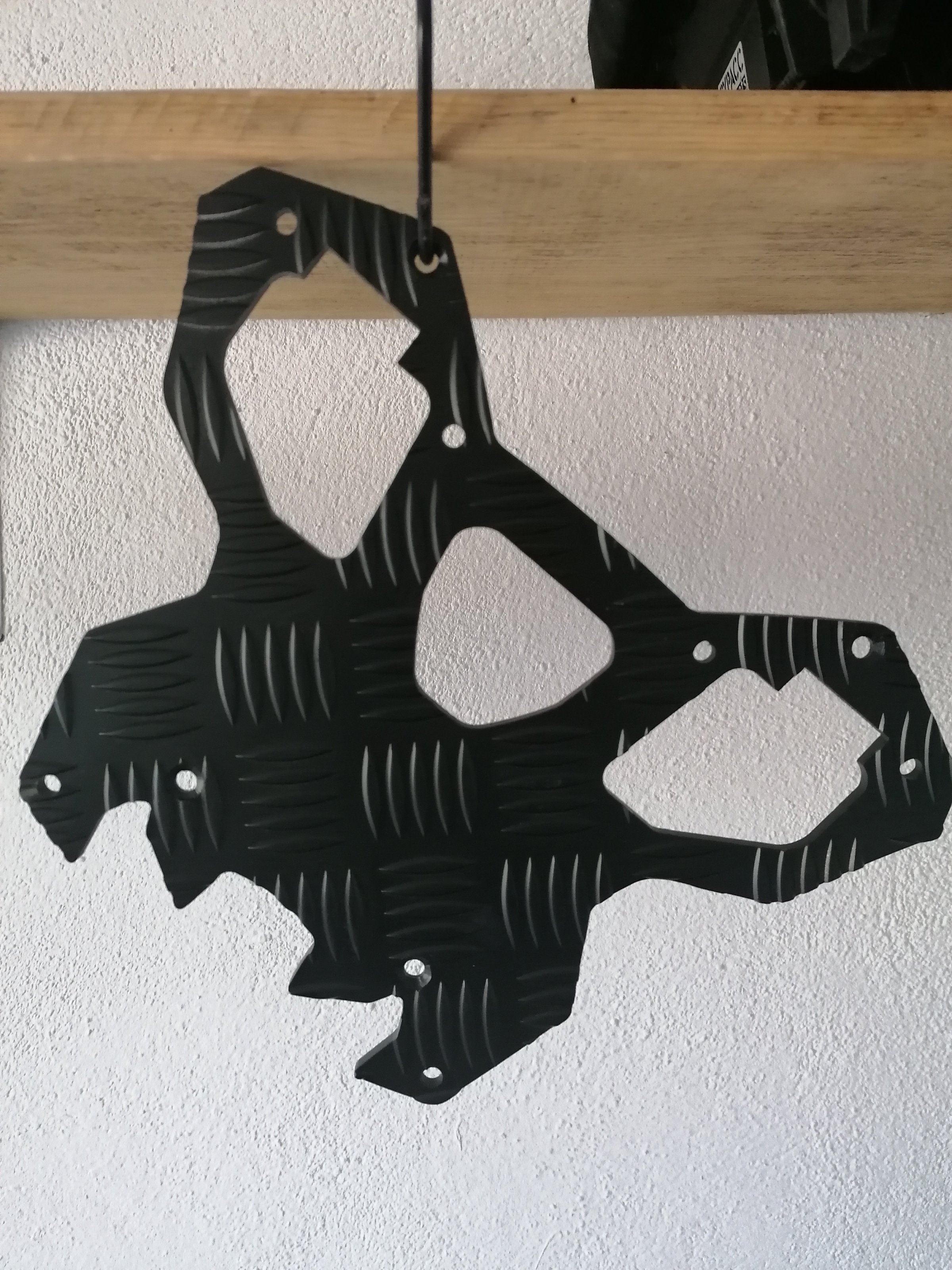

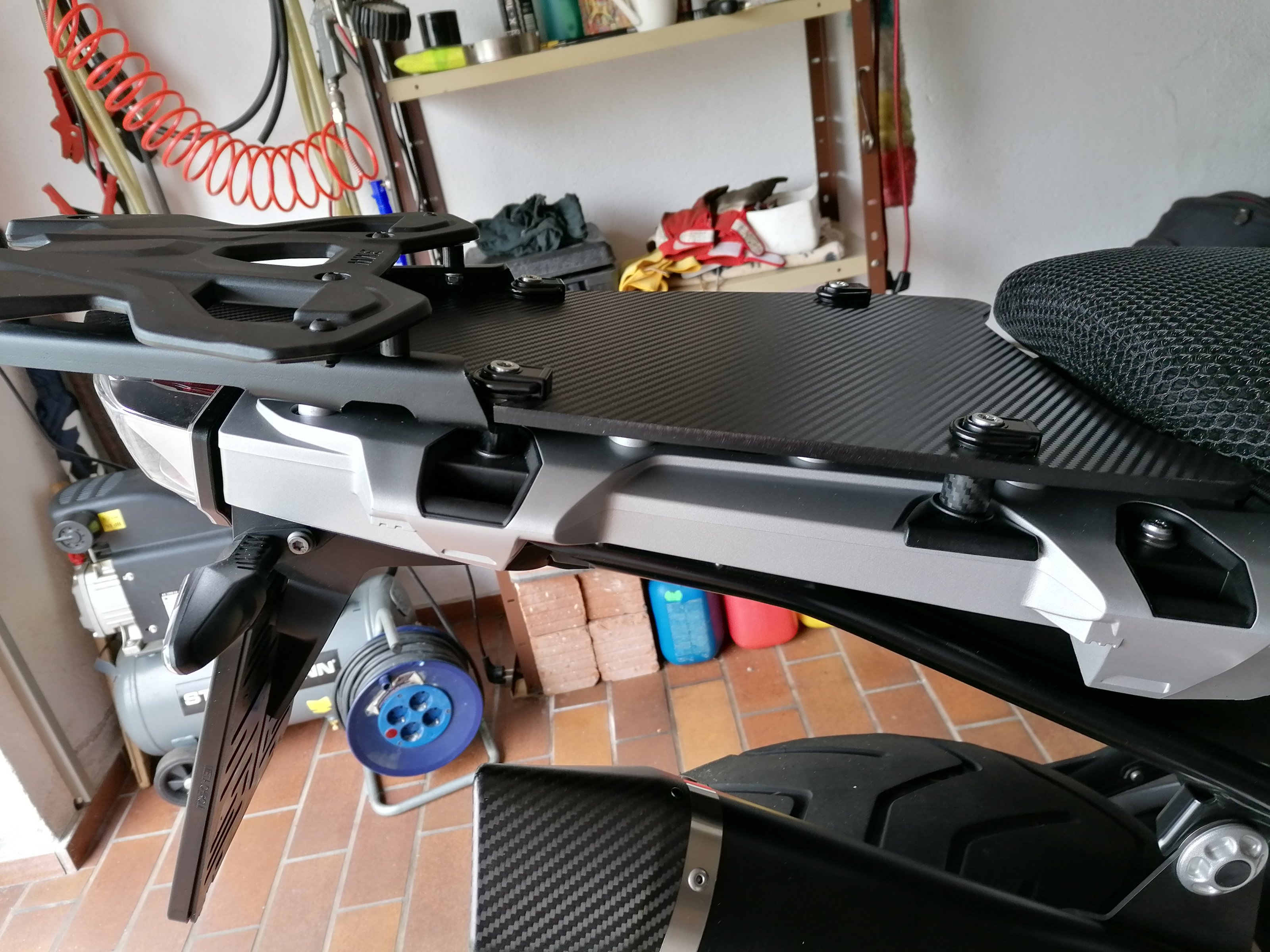

Da dieses aber zur Montage ohne Träger nicht Geeignet ist hab ich eine Schablone Erstellt.
Und eine Platte aus 7mm Alu und 3mm Stahl Schneiden lassen.
Ist ca 2mm kleiner als die 850gs Platte und hat Aussparungen wo der Koffer aufgeschoben wird.
Platte der 850gs aufgelegt.
Und verschraubt.

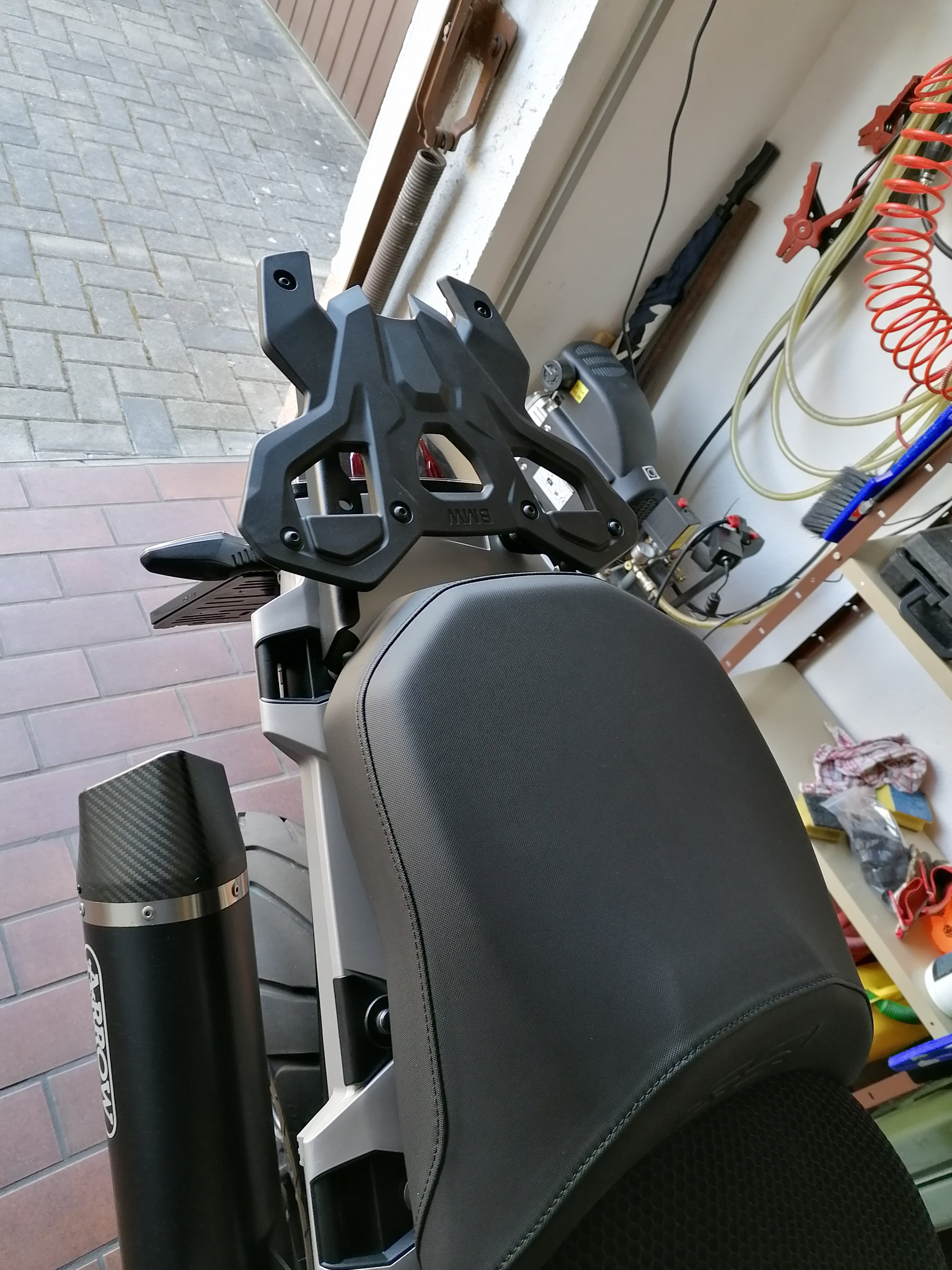

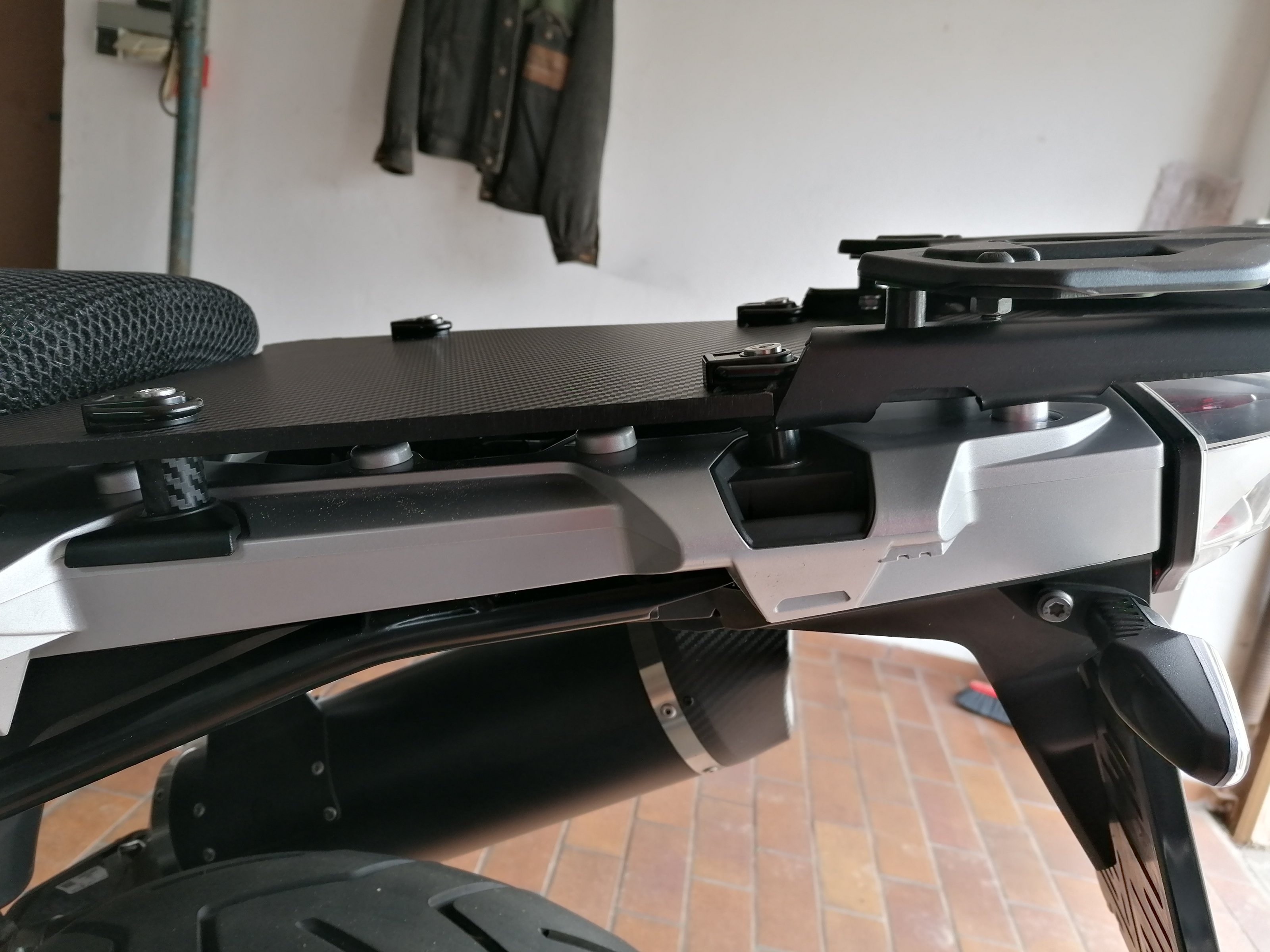

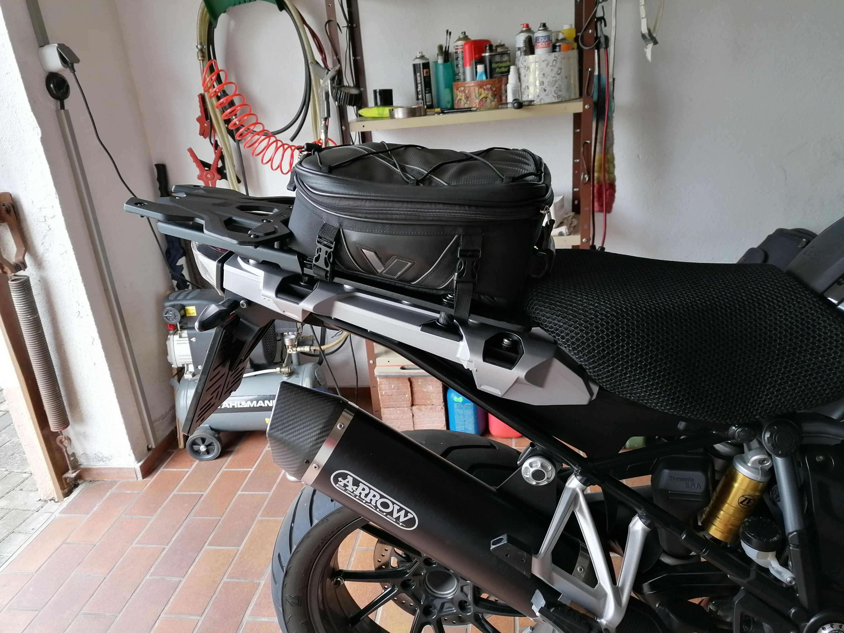

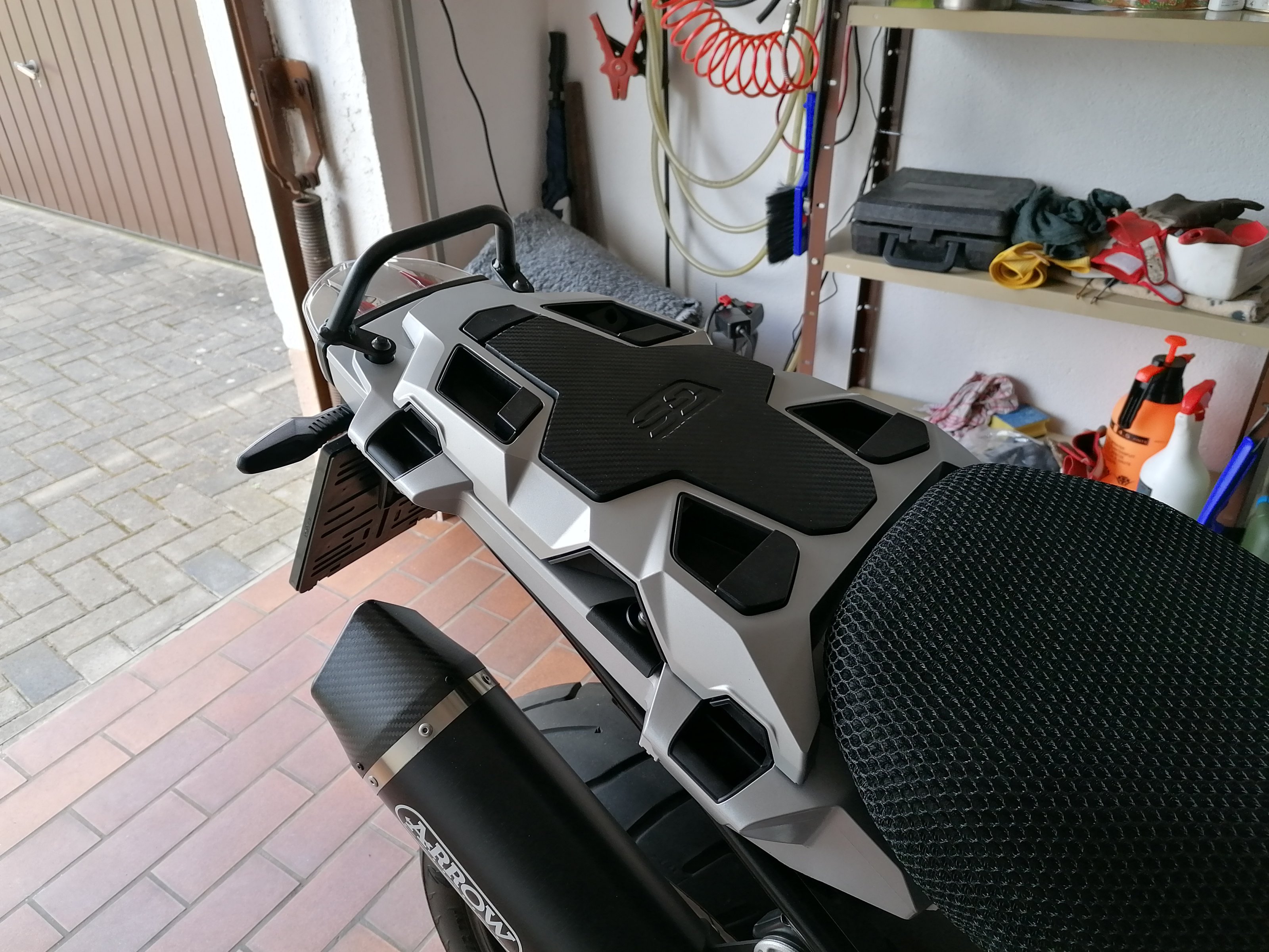

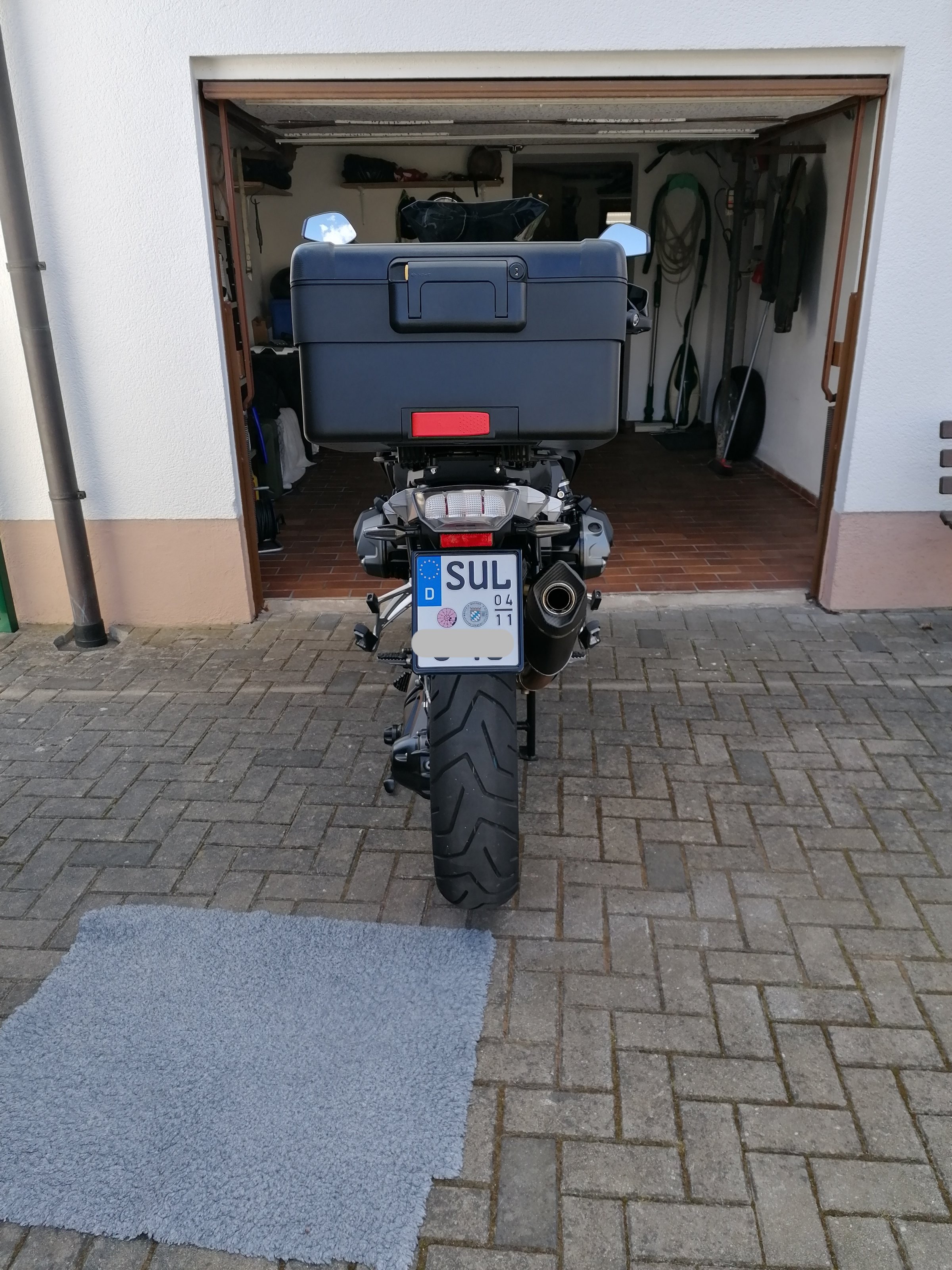

So sieht es am Moped aus....

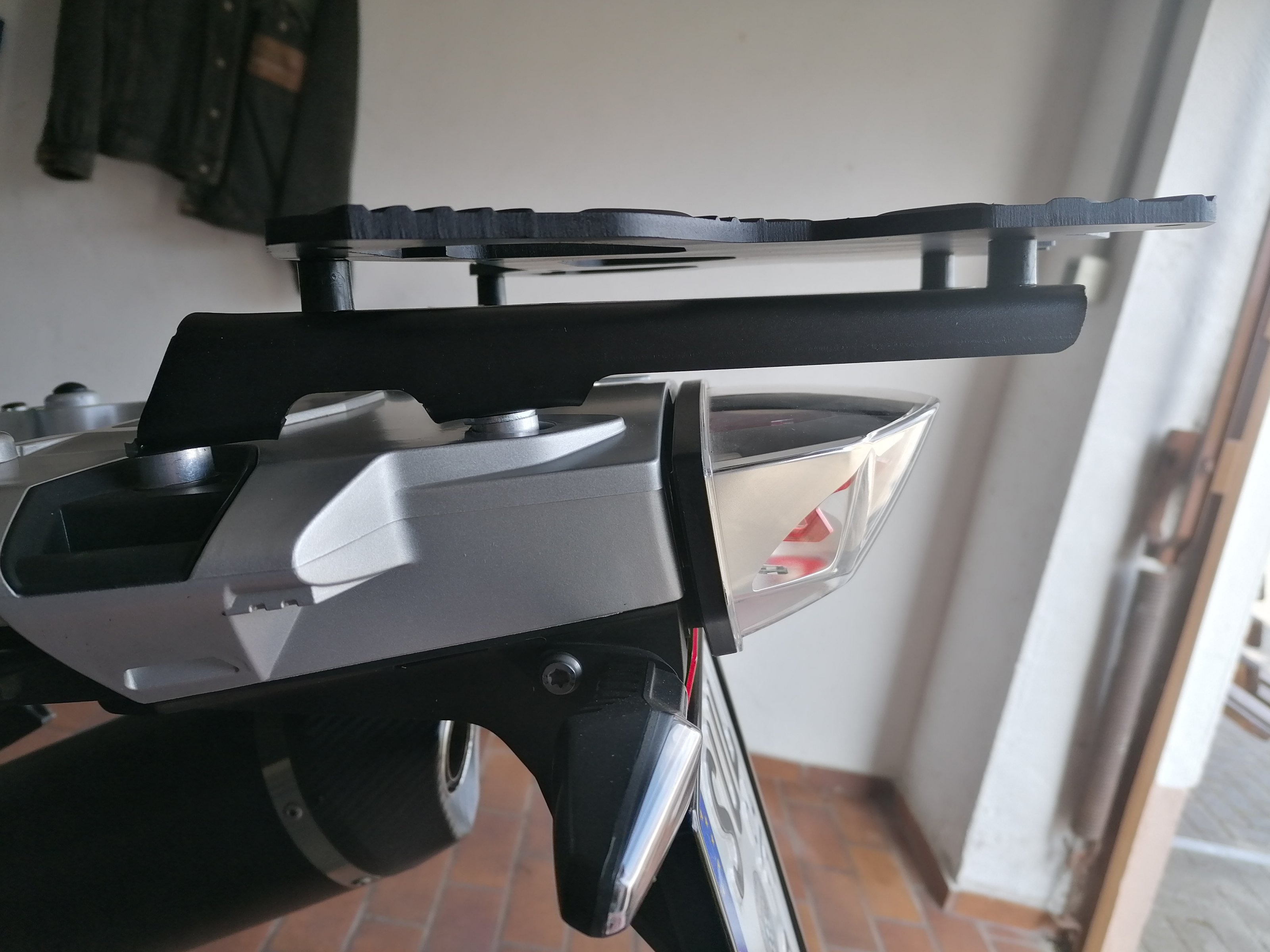

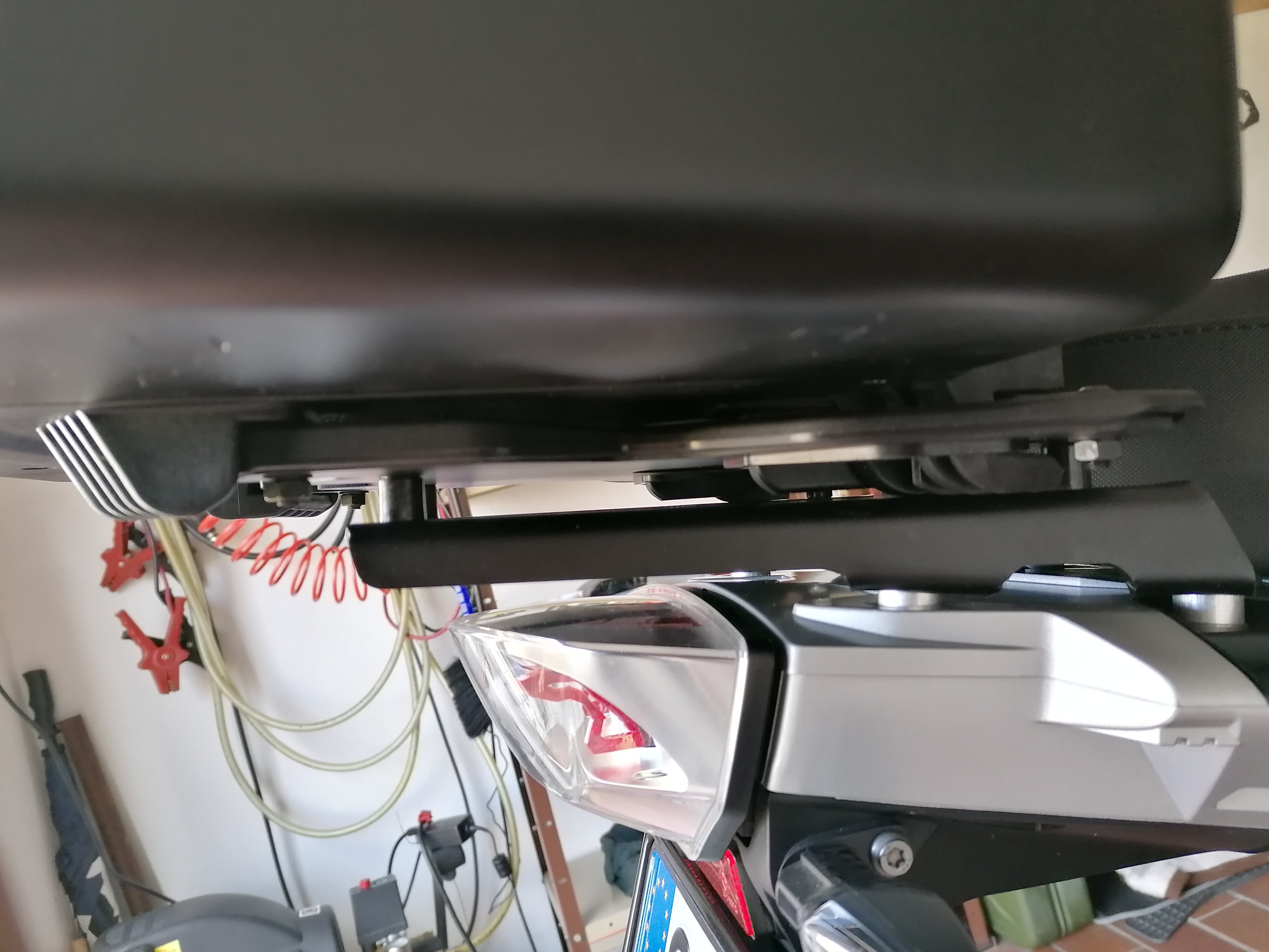

Final hab ich jetzt die Stahl Platte in 3mm verbaut.
Spart 4mm Höhe🤣
Geht auch an 1200 GS LC.

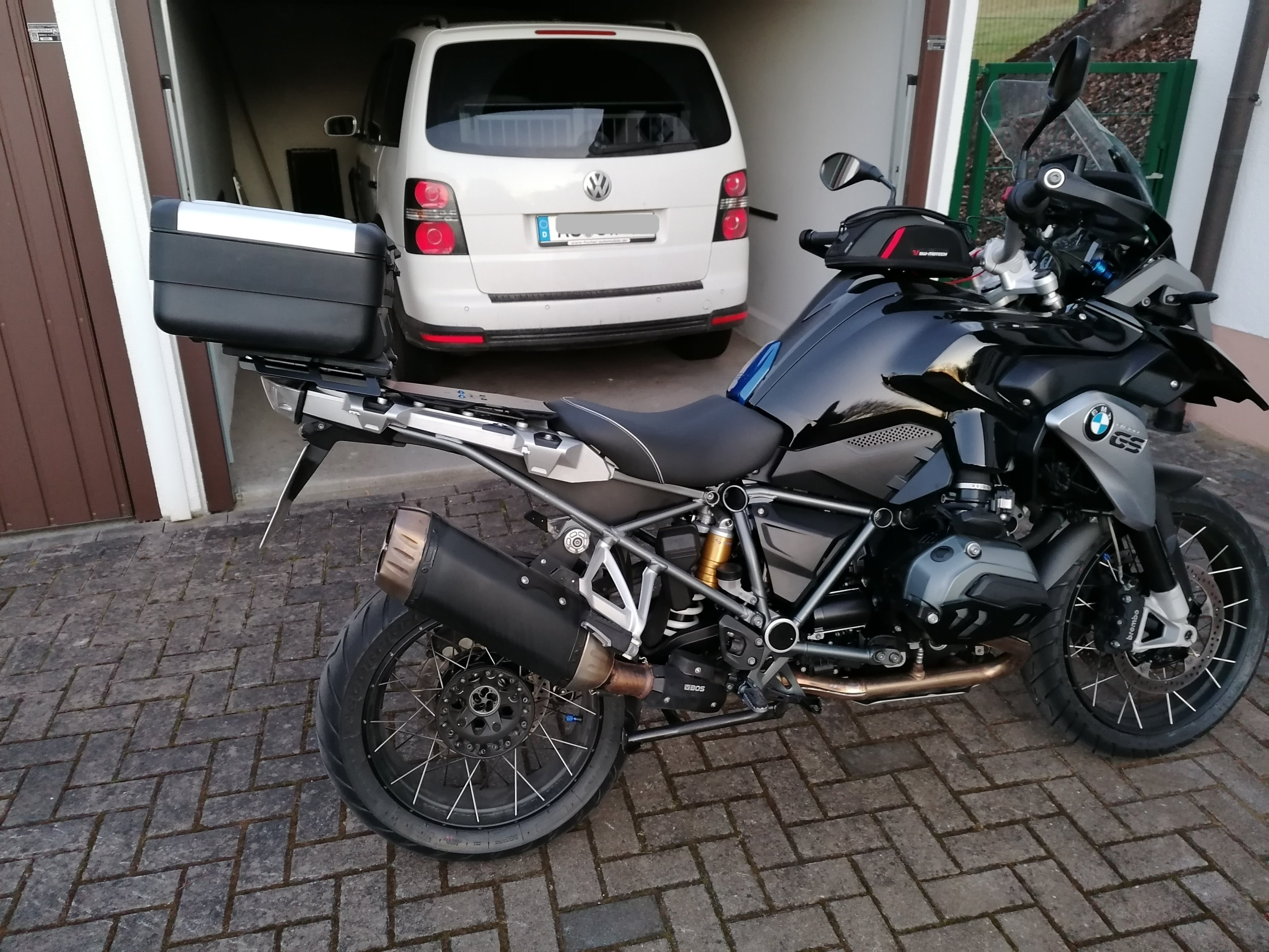

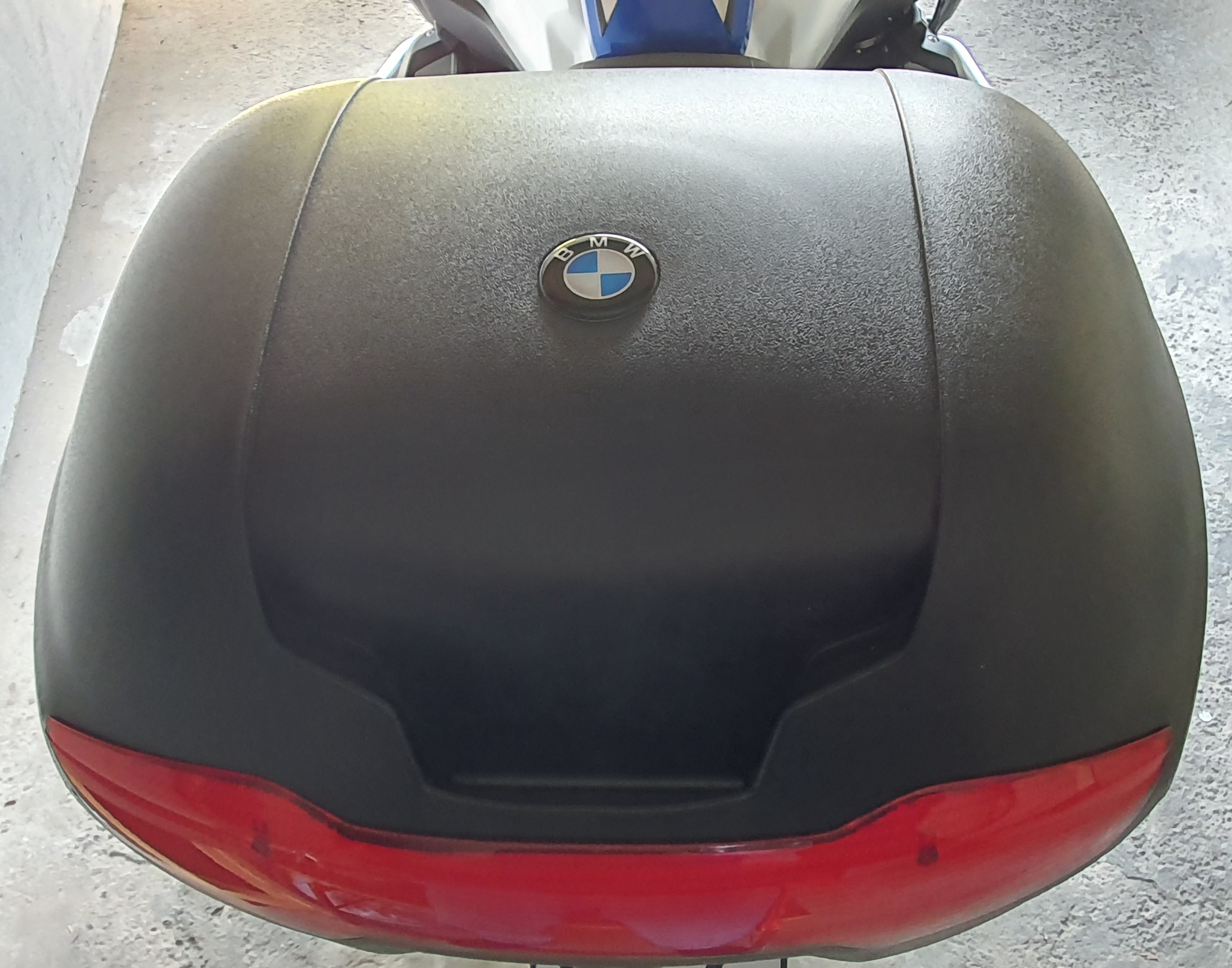

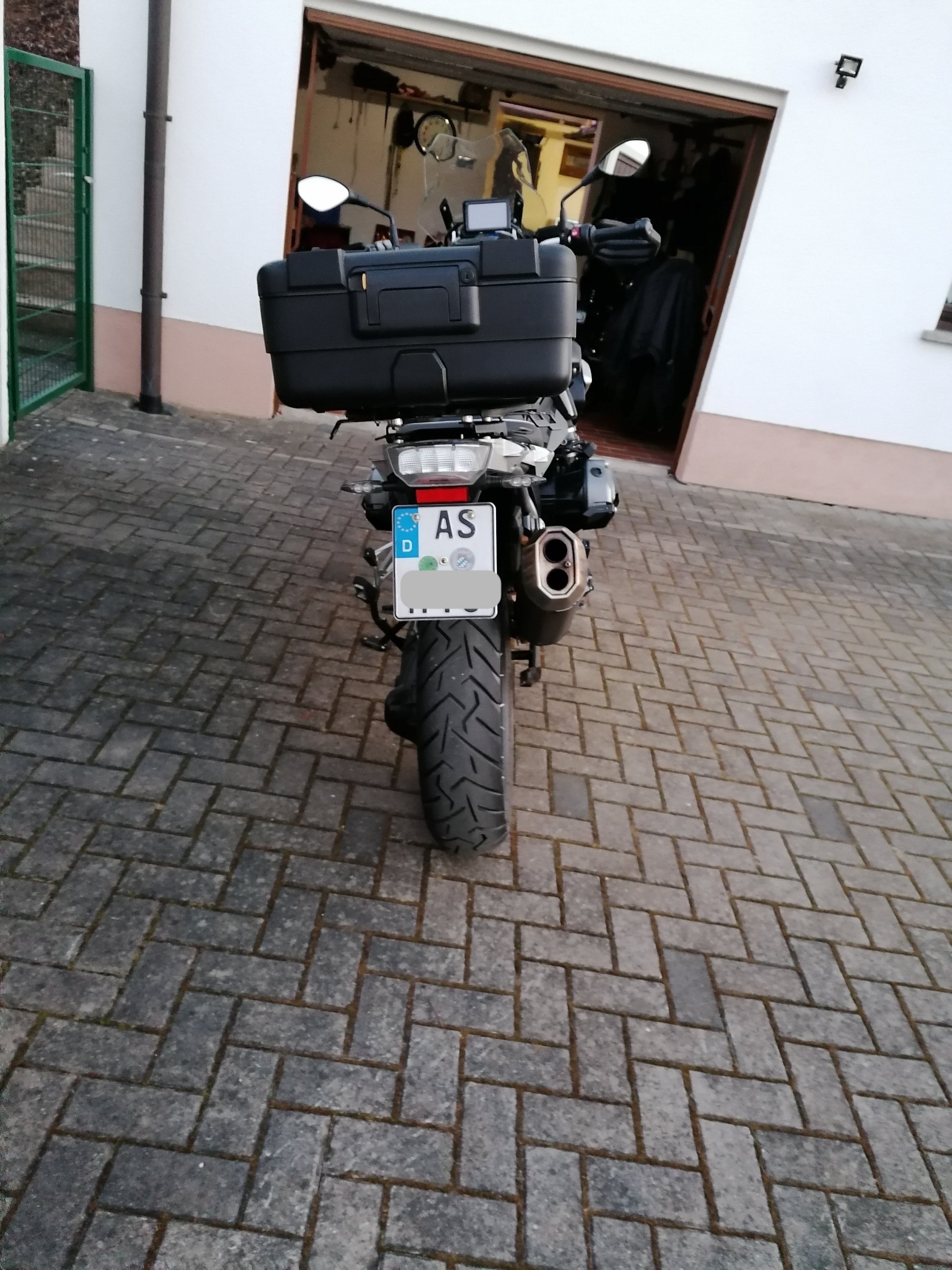

Hier noch Bilder an 1200GS LC mit dem Kleineren Topcase der 1200gs K25.

Hi Chris, sehe ich das richtig, dass der/die Soziu/ia jetzt keine Griffe zum Festhalten mehr hat? M.W.nach wäre das nicht zulässig.
Technisch sehr schön gemacht 👍😉

Richtig.
Fahre immer Solo und wenn, kann ja der die das, sich am Gepäckträger, Koffer, an mir festhalten. 🤭
Oder Variante 2, mit Griff ohne Sitz😚

Erstklassige Arbeit - schaut super aus!! Aber: Lieferando-Box bleibt Lieferando-Box - egal, wie edel & kompakt da gefräst und gedengelt wird. Und die Cops werden natürlich „echte“ Sozius-Haltegriffe suchen….
Gepäckrolle drauf und fertig.

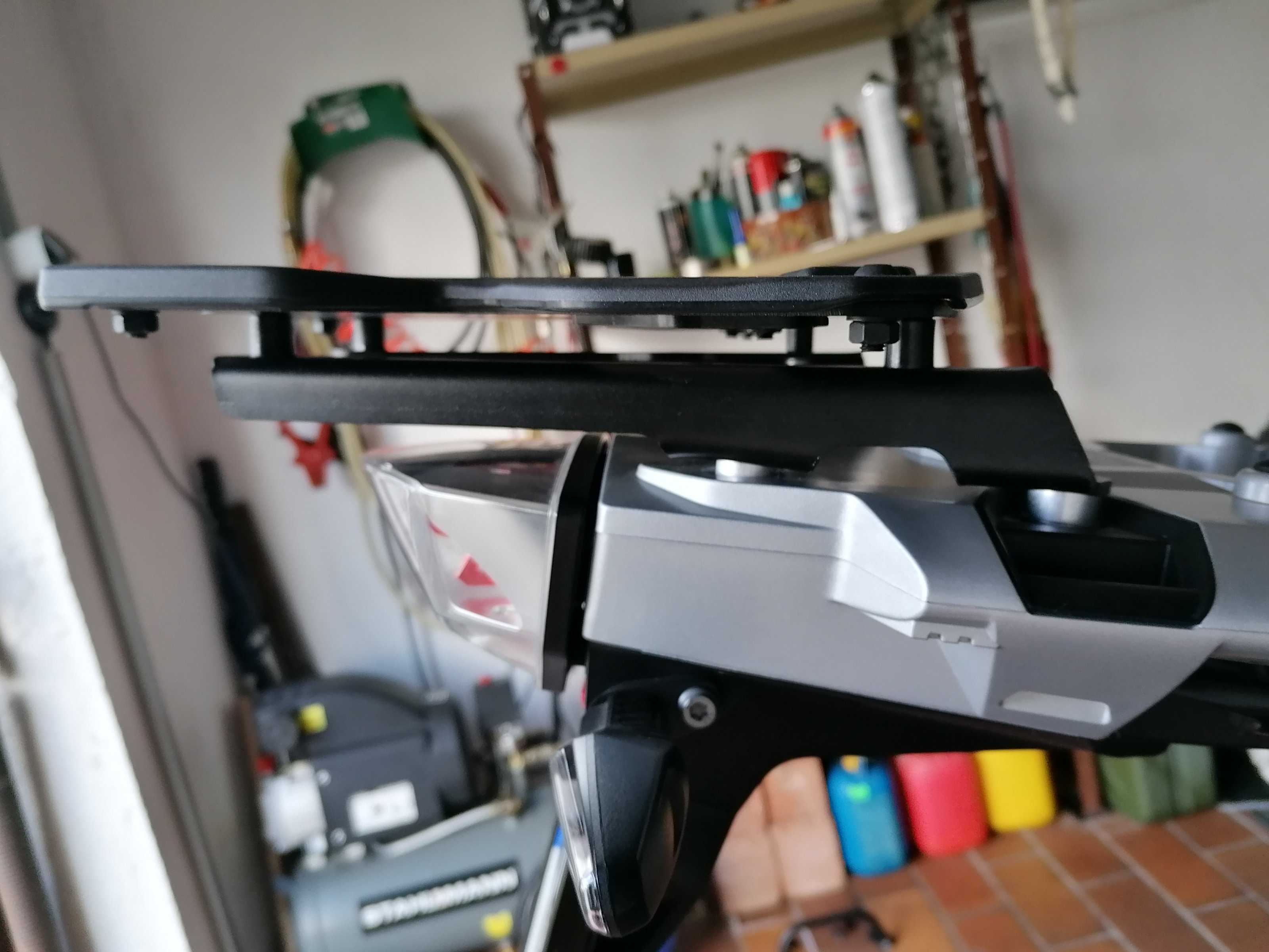

Bbrr. Kurze Frage zum K25-TC! Passt das Trum auf die K50-Brücke oder habe ich was verpasst?
Du hast ja eindeutig ne LC. Und dazu passend das TC mit dem grossen, roten Riegel unter dem Handgriff mit passender Halteplatte.
Da mir das kleinere K25-TC mehr zusagt, bitte ich kurz um Aufklärung, wie eben das K25-TC auf den TC-Träger bzw. die Halteplatte der K50 passt
Chris_
Chris_
18.01.2007
2.431
Sulzbach-Rosenberg
1250 GS
Wie in Beitrag 1 verlinkt.
Tieferlegung Kit.
Da drauf ne Platte verschraubt.
Und dann die K25 Träger Platte montiert.
Somit kann auch das K25 Topcase drauf.
Zu Sehen in Beitrag 2.
Hatten wir zuerst auch mal auf der LC Gepäckbrücke montiert.
Selbes vorgehen.
Aber war meinem Bruder dann doch zu hoch beim Aufzitzen. Ist halt auch nicht mehr der Jüngste 🤣

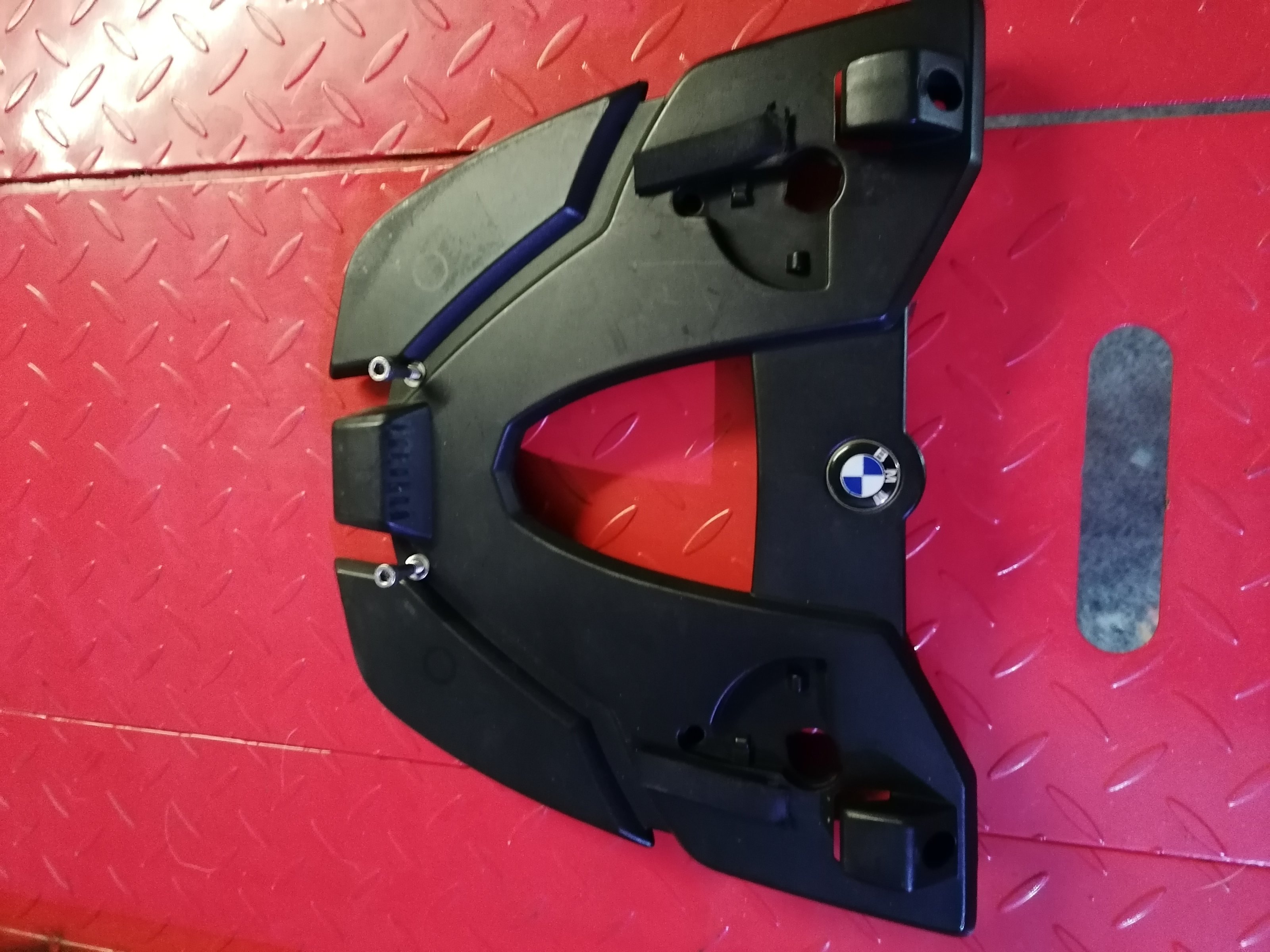

Vorteil von der K25)Lösung ist natürlich die Träger Platte.
Sie ist sehr Stabil und man braucht nur nen Adapter für die Bohrungen.

Aah, danke für die schnelle Aufklärung.
2 Platten; war mir entgangen. Jett schlaf ich wieder besser:smile:
