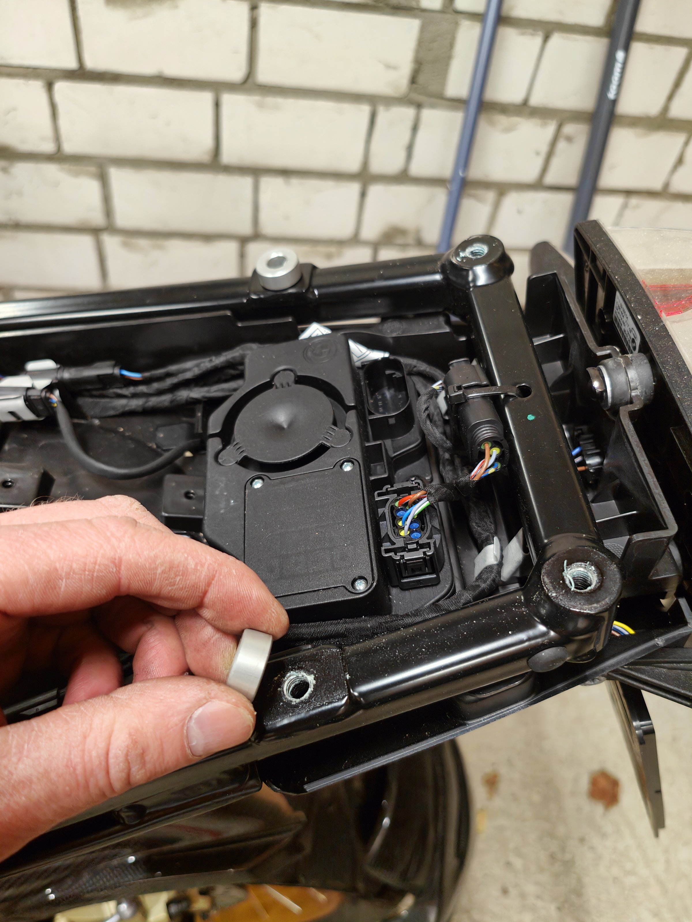

Hallöchen,
Ich brauche eure Mithilfe.
Ist es korrekt das diese Distanzhülsen da hingehören!?
Wenn ich die da weg lasse passt das Oberteil auch super rauf. Nur für was sollen die sein!?

Das müssten die Distanzhülsen für die Edelstahlgepäckbrücke der Adventure sein. Oder die für die kleine Gepäckbrücke der Rallye.

Ist tatsächlich eine ADV mit Gepäckträger aber was machen die unter der Verkleidung!?
Dadurch entsteht ein Hohlraum und die Abdeckung liegt nicht bündig auf den Heckrahmen auf....gibt es vllt eine Anbauanleitung oder Ex Zeichnung!?

Die Hülsen verhindern, dass der Gepäckträger die Plastikverkleidung zerdrückt. Die Löcher in der Verkleidung sind so groß das nur der Träger aufliegt und nicht die Verkleidung. Das sieht man aber doch wenn man die Verkleidung drauf legt.

Vor dem zusammenbauen,reinige sämtliche Gewinde, die alte Schraubensicherung muss raus, auch die Schrauben abbürsten und beim einsetzen wieder ein Tropfen Loctite ran.
