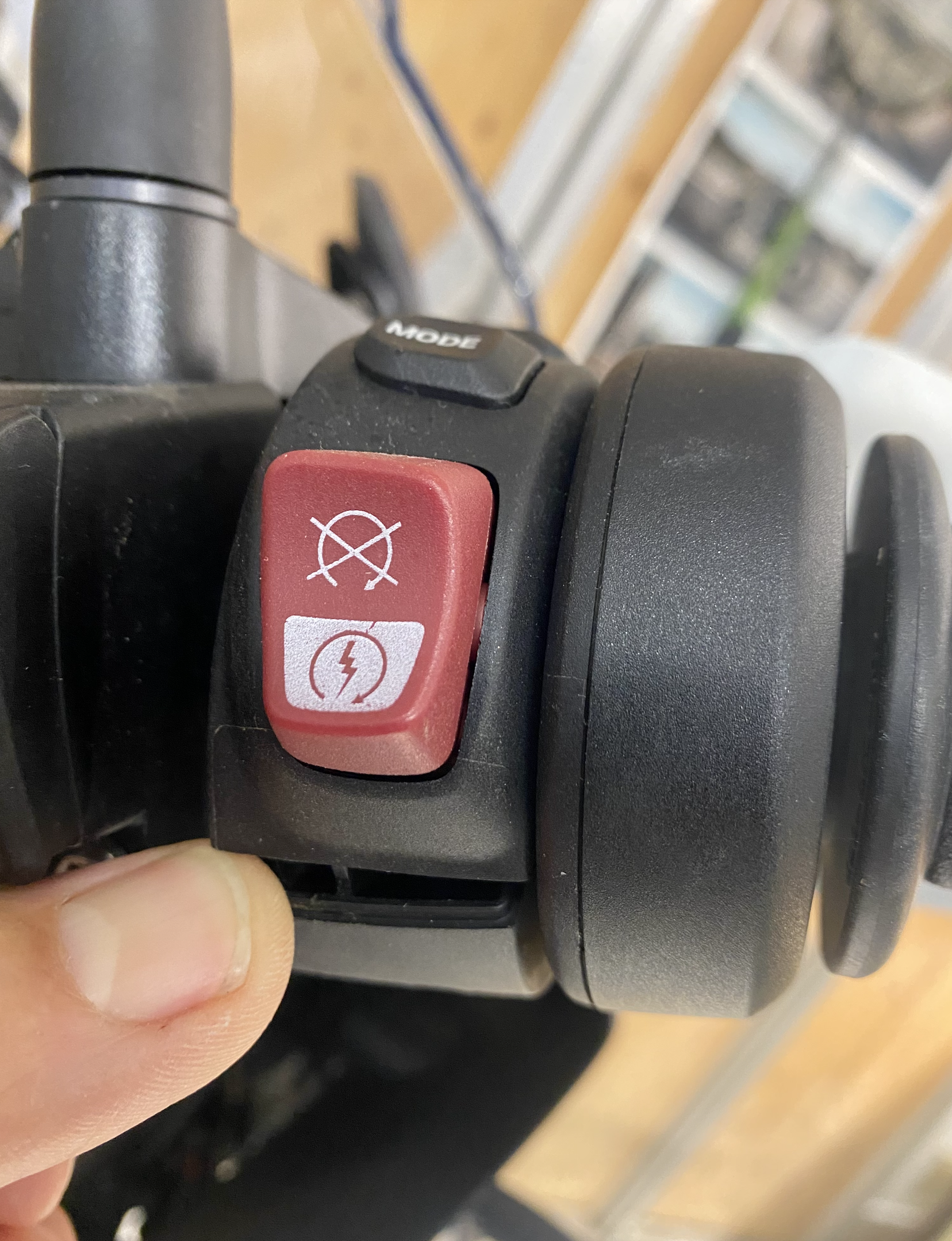

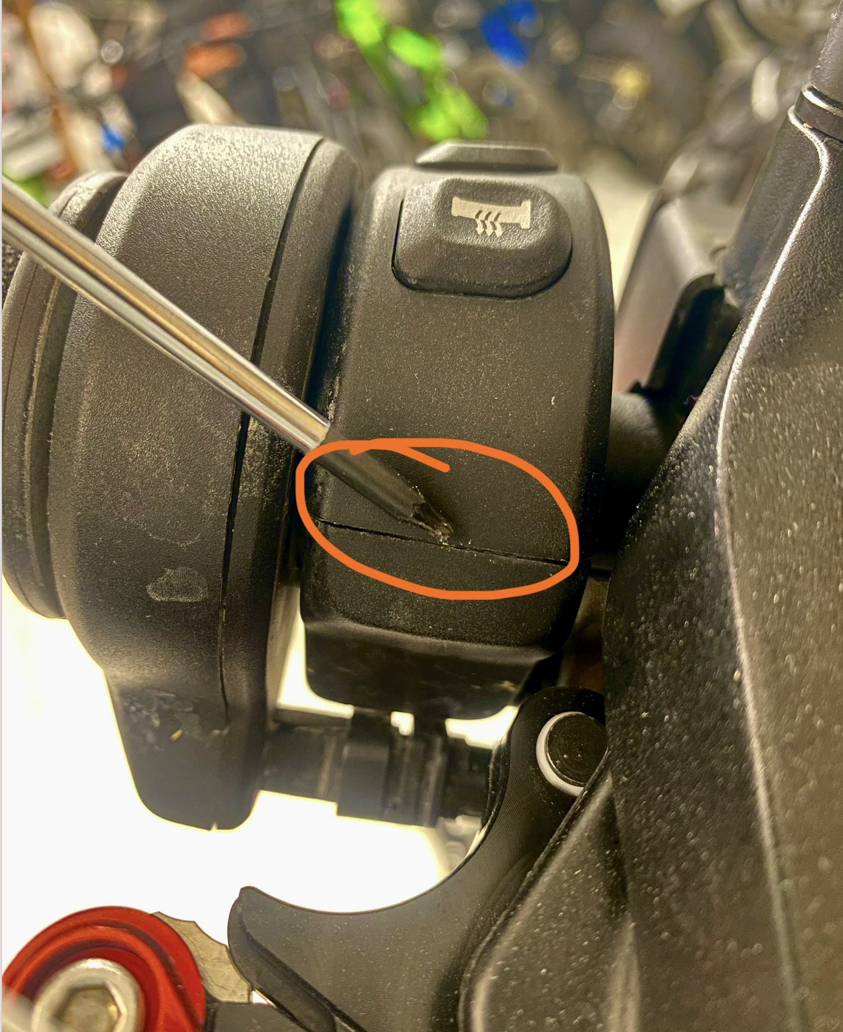

nachdem ich dieses Jahr viel auf staubigen Wegen Unterwegs war, lässt sich der Start-Stop Schalter nur noch sehr schwer bewegen. Deshalb möchte ich ihn öffnen und reinigen. Er ist unten mit einer Schraube geschraubt und am anderen Ende irgendwie "eingeklickt". Genau darum geht es. Ich bekomme den geklickten Teil nicht geöffnet. Ggf. benötigt es mehr Kraft. Da ich ihn aber nicht gleich zerstören will, frage ich hier lieber jemanden, der es schon mal gemacht hat:
Wie öffnet man den geklemmten Teil des rechten Kombischalter Gehäuses, um ihn zu demontieren (siehe Markierung im Bild)?
Danke vorab
PS. Ich weiss, es gibt ein Video von Rolf Feldmann zum Schalter. Aber er erklärt leider nicht, wie man den Deckel aufbekommt. In der SuFu habe ich auch nichts konkretes gefunden.

Die Frage ist ja, WIE ich ihn zum Abnehmen öffnen (teilen) kann. Leider hilft das Video nicht weiter. Es beschreibt den linken Schalter und geht nicht auf das WIE ein.

Danke für den Hinweis, hatte ich wirklich übersehen.
Exakt. Genau darum geht es. Bei ihm fällt die untere Schale direkt ab, nachdem er die Schraube entfernt hatte. Bei mir hängen die beiden Gehäusehälften noch stramm zusammen.
Werde morgen noch mal genau schauen, woran es bei meinem Schalter hängt.
Insofern ersteinmal vielen Dank. War sehr hilfreich.

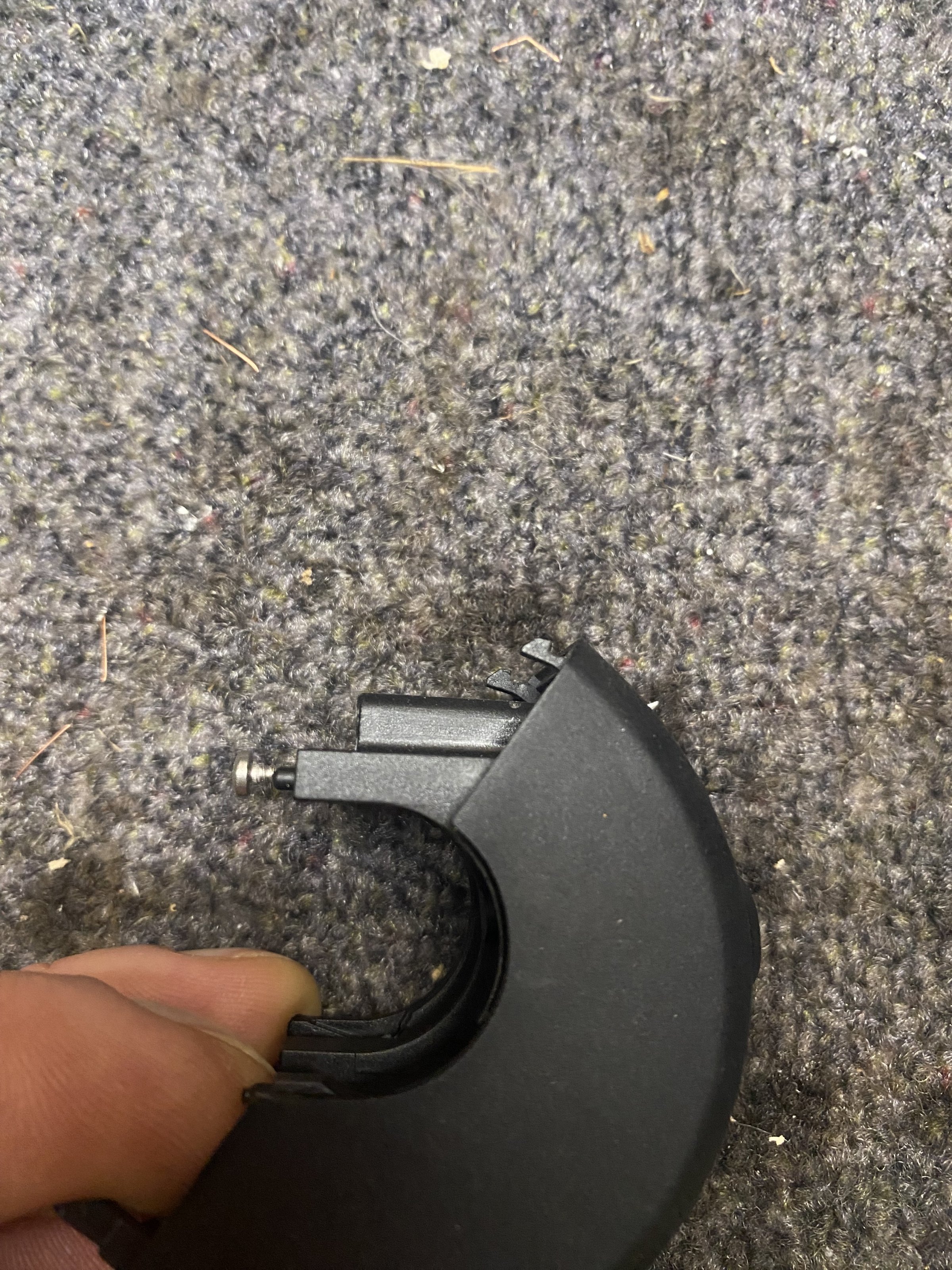

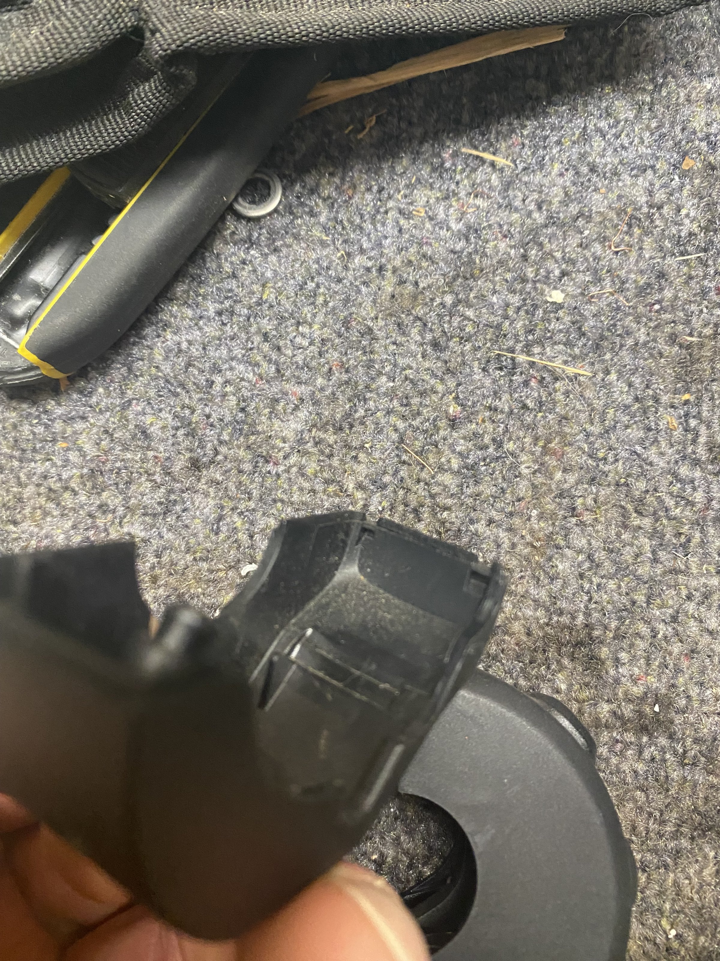

danke nochmals für die Unterstützung. Inzwischen habe ich den Multischalter "An-Ausschalter" gewartet und auch gleich ein Video davon gemacht. Evtl. hilft dies dem einen oder anderen, wenn er es auch selbst machen will.
Du sprichst eine wichtige Kleinigkeit gelassen aus... Viel Fett = viel Dreck...... Persönlich bin ich ja gar kein Freund von Fett an diesen exponierten Stellen. Ob es funktioniert, siehst dann in einem Jahr.
Präventiv halte ich Silikonspray in der prophylaktischen Anwendung hier als das geeignete(re) Mittel, aber hinterher ist man immer schlauer :wink:
