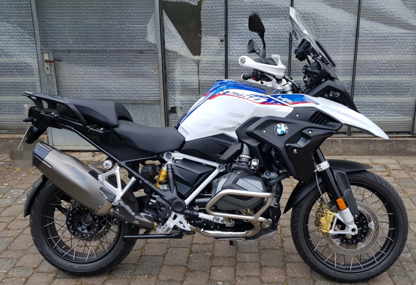

Hallo Zusammen,
Hat schon mal jemand die Kotflügelverbreiterung vorne foliert.
Irgendwie beißen sich die ganze Ecken und Kanten.
Gruß Jörg

Moin, ich habe die Kühler-Abdeckungen meiner nicht GSA mit Sprühfolie erst Schwarz Matt und dann Schwarz Glanz beschichtet. (Glanz schaut besser aus)
Das ist echt selbst für nicht Fachleute gut zu machen.
Geplant war es als Test welche Kunststoff Beschichtung besser aussieht.
Daraus sind jetzt 6000km ohne Verschleiß an der Sprühfolie geworden.
Ist sowas was für dich?

Hi,
klar würde ich mal testen. Welches Produkt hast Du genommen und lässt es sich später rückstandslos beseitigen.

Hi, beim großen A bestellt. (mibenco Flüssiggummi SPRAY)
Das ganze geht Rückstandslos wieder ab. Bei richtiger Temperatur mit der nötigen Vorsicht löst sich der Gummi in großen Teilen.

Hast du mal ein Foto davon?

Hi, das silberne Kunststoff Teil unter der Sitzbank für den Sozius habe ich auch "beschichtet"

Hallo, das hat funktioniert bei mir es war aber sehr knapp. Die Dose war (Glanz) danach wirklich leer.
Ich habe aber auch Flächen wie Aufkleber und den inneren Teil der Abdeckung unter der Sitzbank abgeklebt. Ich wollte die Aufkleber weiter sichtbar haben. Wenn Du die Flächen mit machst könnte es knapp werden
Sieht super aus!
Kann man auch weiß sprühfollieren? Hätte ich beim Heck versucht. Ist aber natürlich Geschmacksache.
Muss man denn die zu behandelnden Teile irgendwie vorbehandeln?
Die Deckung ist gut kann mir vorstellen das es in Weiß auch gut wirkt.
Vorab sollte die Fläche frei von Fett und Staub sein. Habe das mit Bremsenreiniger gemacht.
Auf den Dosen ist beschrieben das viele dünne Schichten aufgetragen werden solle die jeweils abtrocknen sollen. Haltet euch an diese Vorgabe und wundert euch nicht wenn Schicht 1 und 2 unschön aussehen. Das wird mit jeder Schicht besser und schöner.

Hi, ich hatte je geschrieben. Das war nur als Test gedacht wegen Kunststoff beschichtet der Blech Teile vorne. War unsicher ob glänzend oder nicht.
Bin auch verwundert wie gut das hält und wie beständig es ist.
Beim Waschen mache ich die Gummi Flächen einfach mit wie die Lack Teile. Beim zweiten Durchgang sind die sauber.
