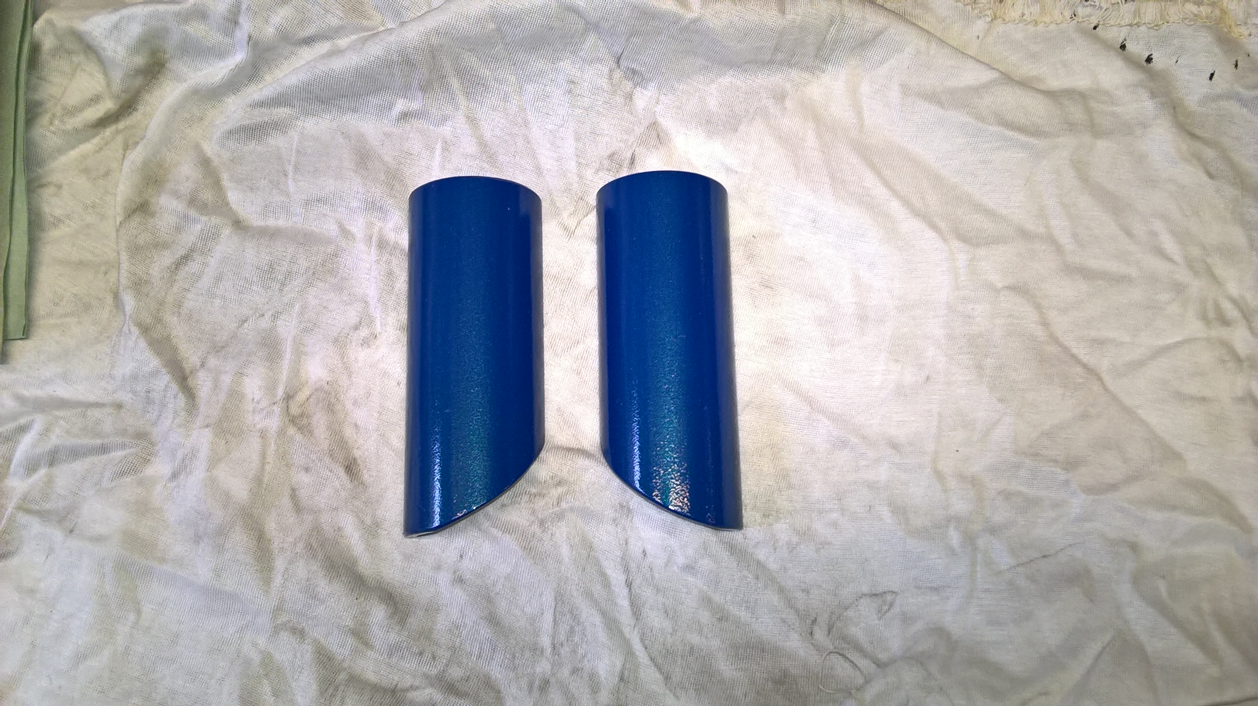

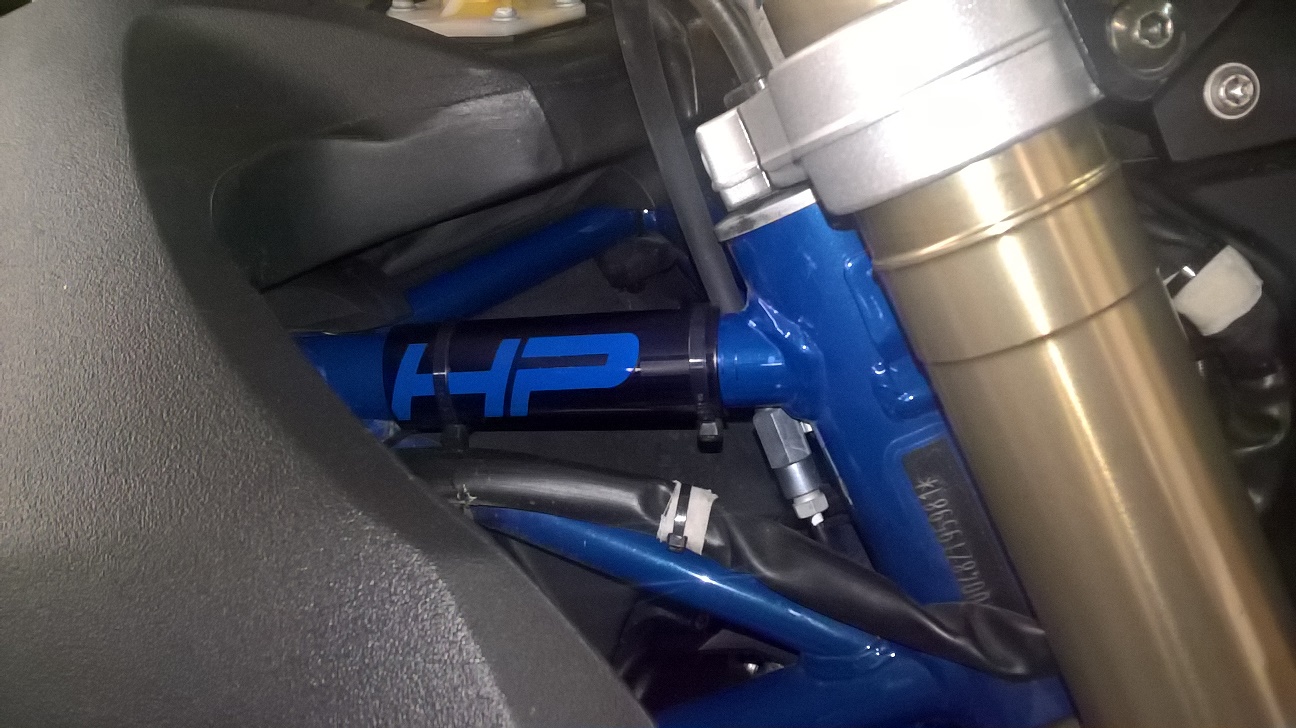

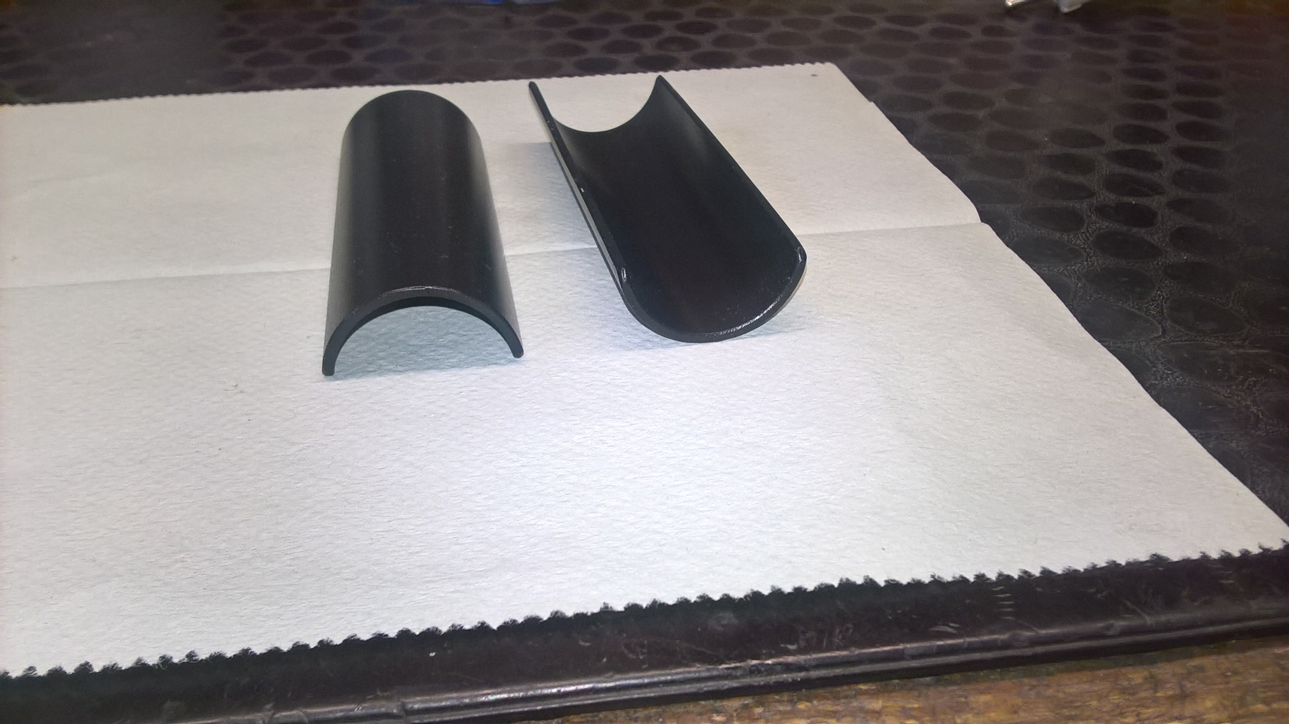

Ich habe mir nun Gedanken gemacht um diesen „Kerbschlag“ zu mindern (im Falle eines Sturzes) und die auftreffende Kerbschlag-Last zu verteilen.
Dazu habe ich mir ein Chrom Molybdän Rohr besorgt mit 31mm Innendurchmesser und 35mm Außendurchmesser, das obere Rahmenrohr hat 30,5mm Außendurchmesser.
Ich schnitt mir daraus mit der Flex 2x Halbschalen, ca. 110mm lang, siehe Bild.
Diese wurden grundiert/lackiert, mit Motorensilikon auf das obere Rahmenrohr geklebt,
vorübergehend bis der Silikon trocken war mit Kabelbindern befestigt.
Die Halbschalen passen perfekt auf das originale Rahmenrohr.

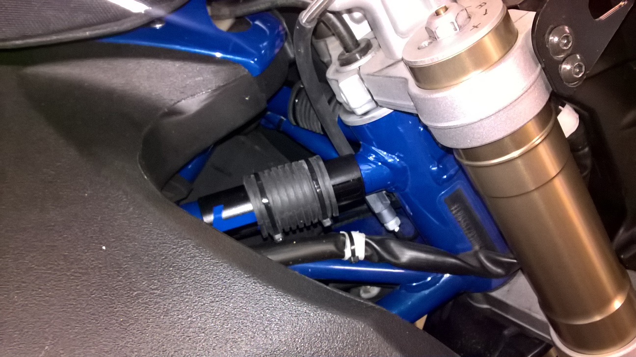

Danach die Montage-Kabelbinder entfernt und die originalen Anschlaggummi wieder montiert.
Lenkschloss funktioniert auch so noch.

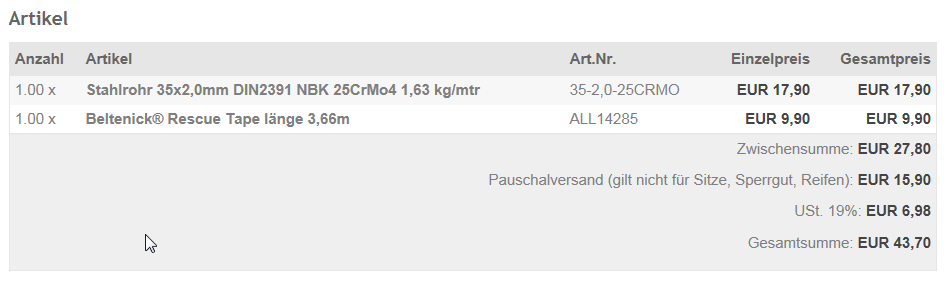

Ich hätte noch von dem Chrom – Molybdän Werkzeugstahlrohr übrig, ich musste 1 Meter für ca. 43.-€ kaufen
und würde ca 110mm lange Rohrstücke für 5,00 € + Versand an Euch verkaufen,

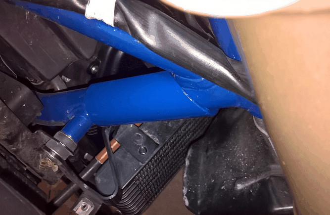

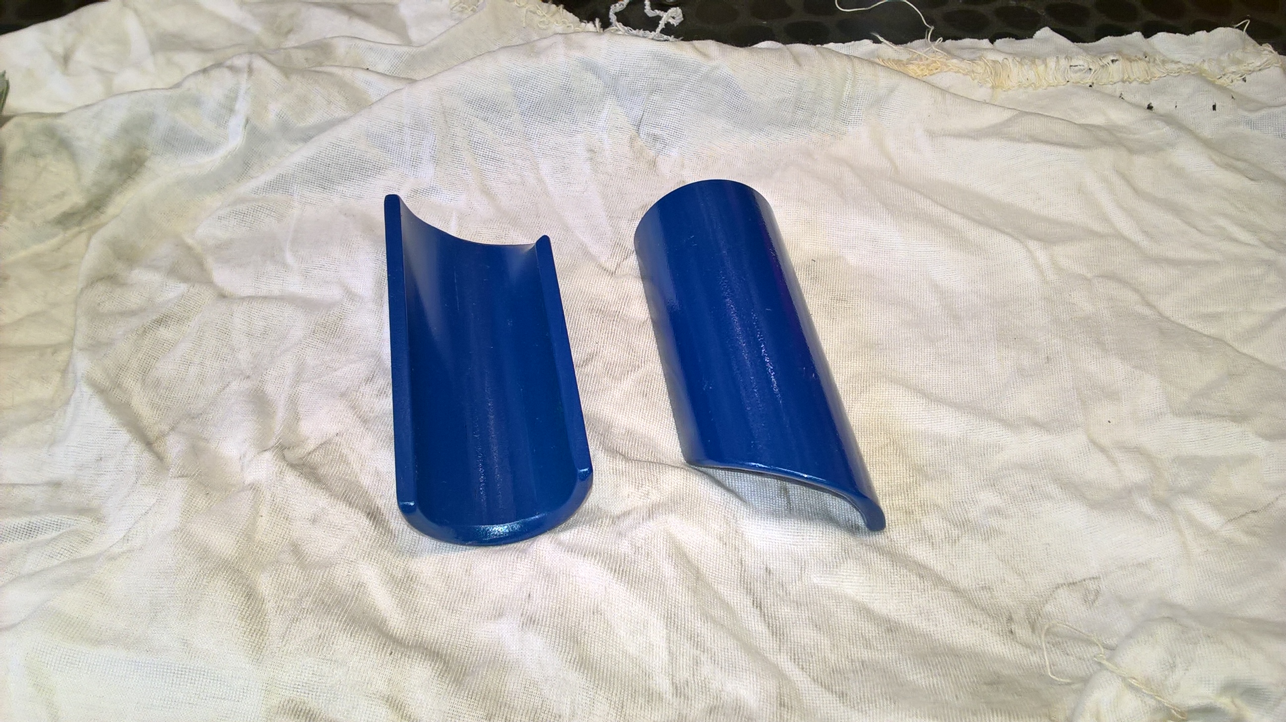

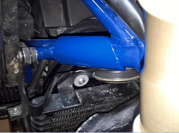

Lenkanschalg am unteren Rahmenrohr
Hallo Wolfgang,
danke für Deinen Hinweis.
Ich habe mir mal an meinem Rahmen das ganze nochmals angesehen,
meine Gabelbrücke schlägt, mit denen aus 2mm angebrachten Halbschalen definitiv oben an.
An den unteren Rahmenrohren habe ich den Abstand ausgemessen wenn die Brücke oben anliegt (ohne den Gummipuffer aber mit den 2mm Halbschalen), der Abstand beträgt ca 5mm zum unteren Rahmenrohr.
Das Ergebnis ist das meine HP2 jetzt auch am unteren Rahmenrohr eine Verstärkung hat.
Hergestellt aus Aluminium-Rohr 40x4, 100mm lang, Außen-D=40mm, Innen-D=32mm, also 4mm Wandstärke.
Der Länge nach aufgeschnitten, an einem Eck ein Stück mit ca 20-25mm abgeschnitten,
da das Alu-Rohr innen D=32mm der Rahmen aber nur ca. 30,6mm hat habe ich beide Halbschalen noch leicht zusammengebogen auf ca. Innen-D 31mm, ebenfalls mit Motoren-Silikon (säurefrei) angeklebt, siehe Bilder .
An der geradenStirnseite musst noch wegen einer Schweißnaht am Rahmen innen eine größere Fase angefeilt werden.
Siehe Bilder.
Grüße Hardy
