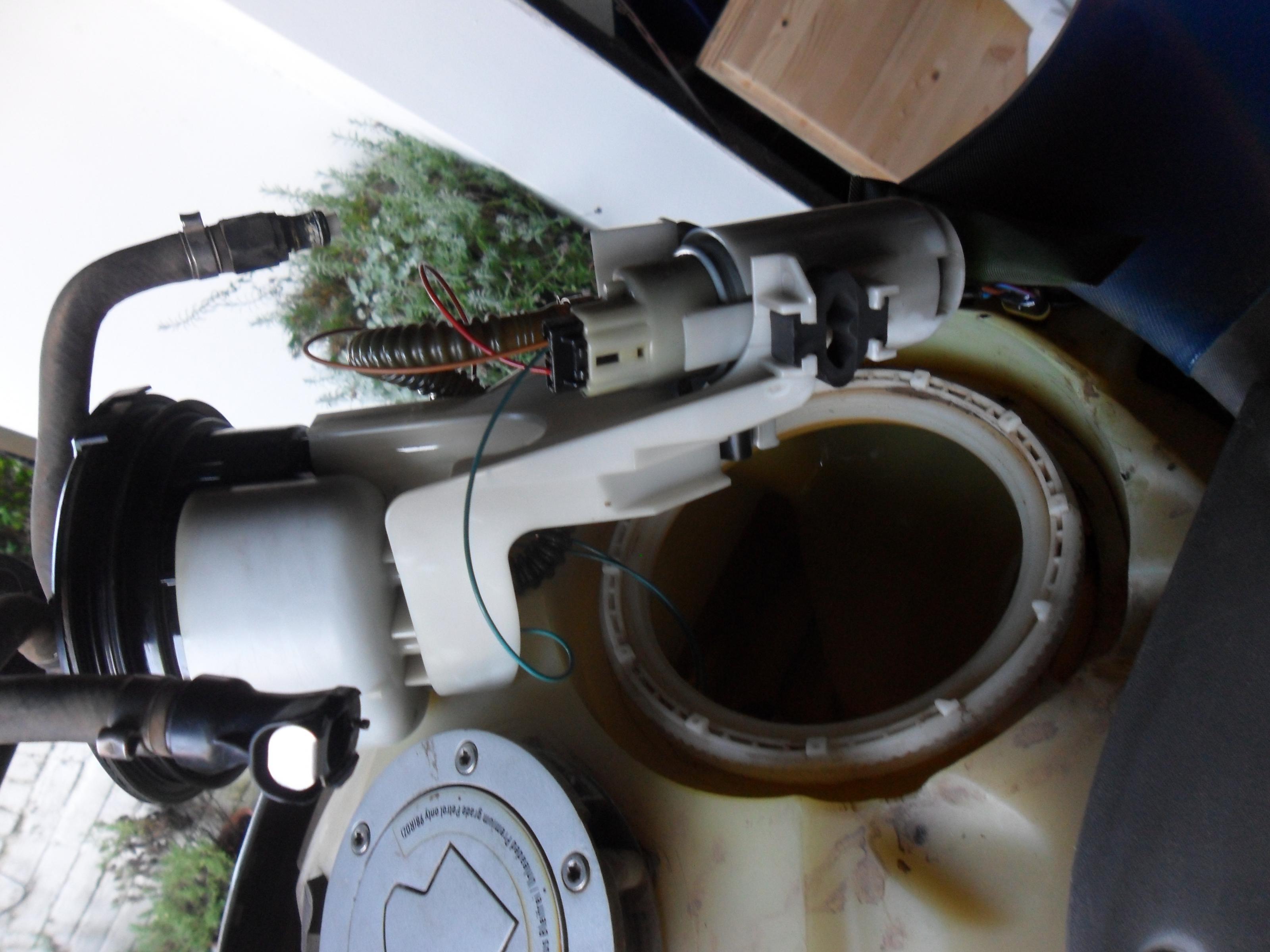

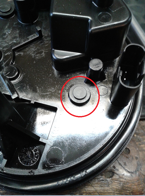

Ich hab jetzt die Pumpeneinheit an der HP2 rausgenommen und wollte den KL315 wechseln, finde aber nirgens einen Filter, bzw ein Gehäuse wo der drin sein könnte.
Hab ich was übersehen?

Danke Bernd, scheint so zu sein, sehe da nur die "Socke" ganz unten am Ende des ganzen Gelumpes.
Habe einen Original Mahle KL315 günstig abzugeben ... :rolleyes:

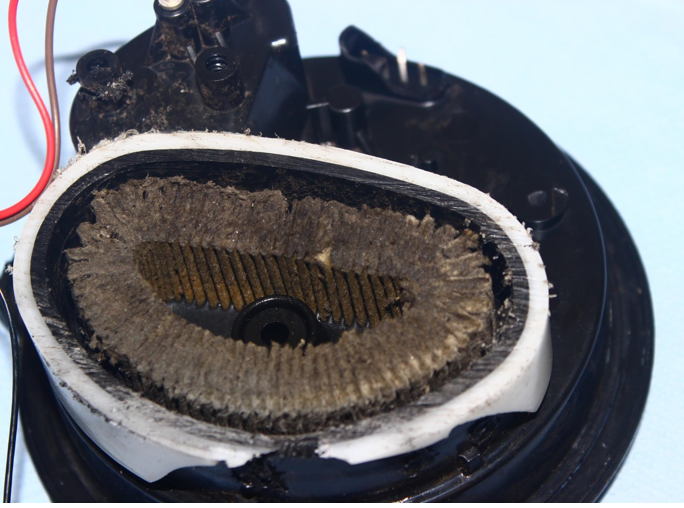

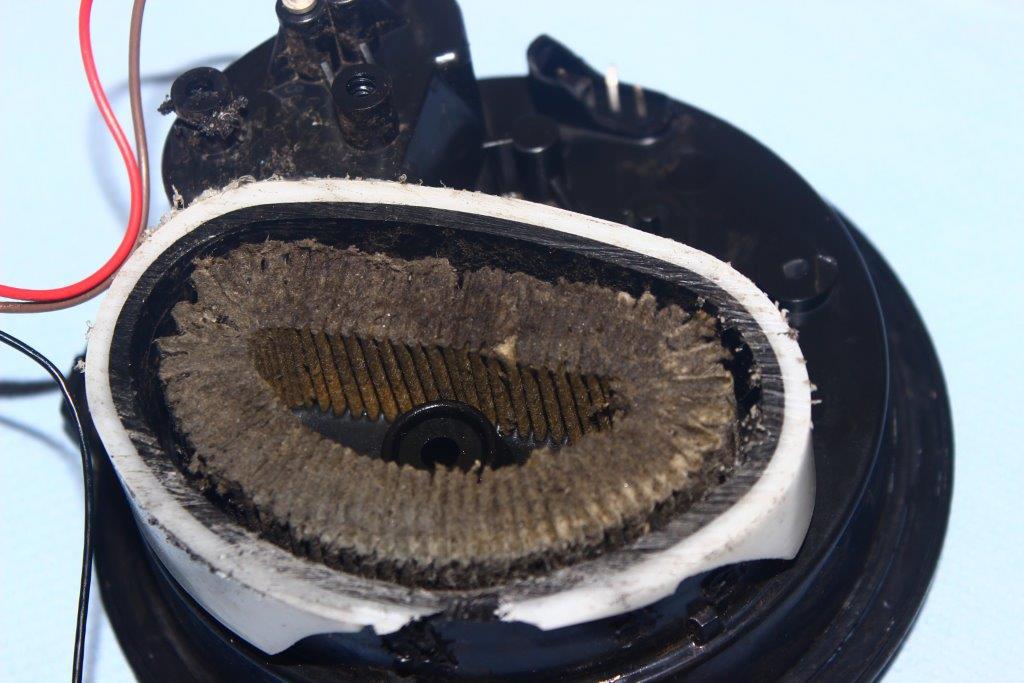

aufgesägt sieht das so aus...
Schwache Konstruktion die Probleme mit zunehmendem Alter/Kilometer der Motorräder macht

In der Pumpeneinheit der HP2 ist ja ein Benzinfilter enthalten der verklebt ist, Austausch unmöglich.
< Bild_1 >
Auf gesägt sieht das so aus
< Bild_2 >

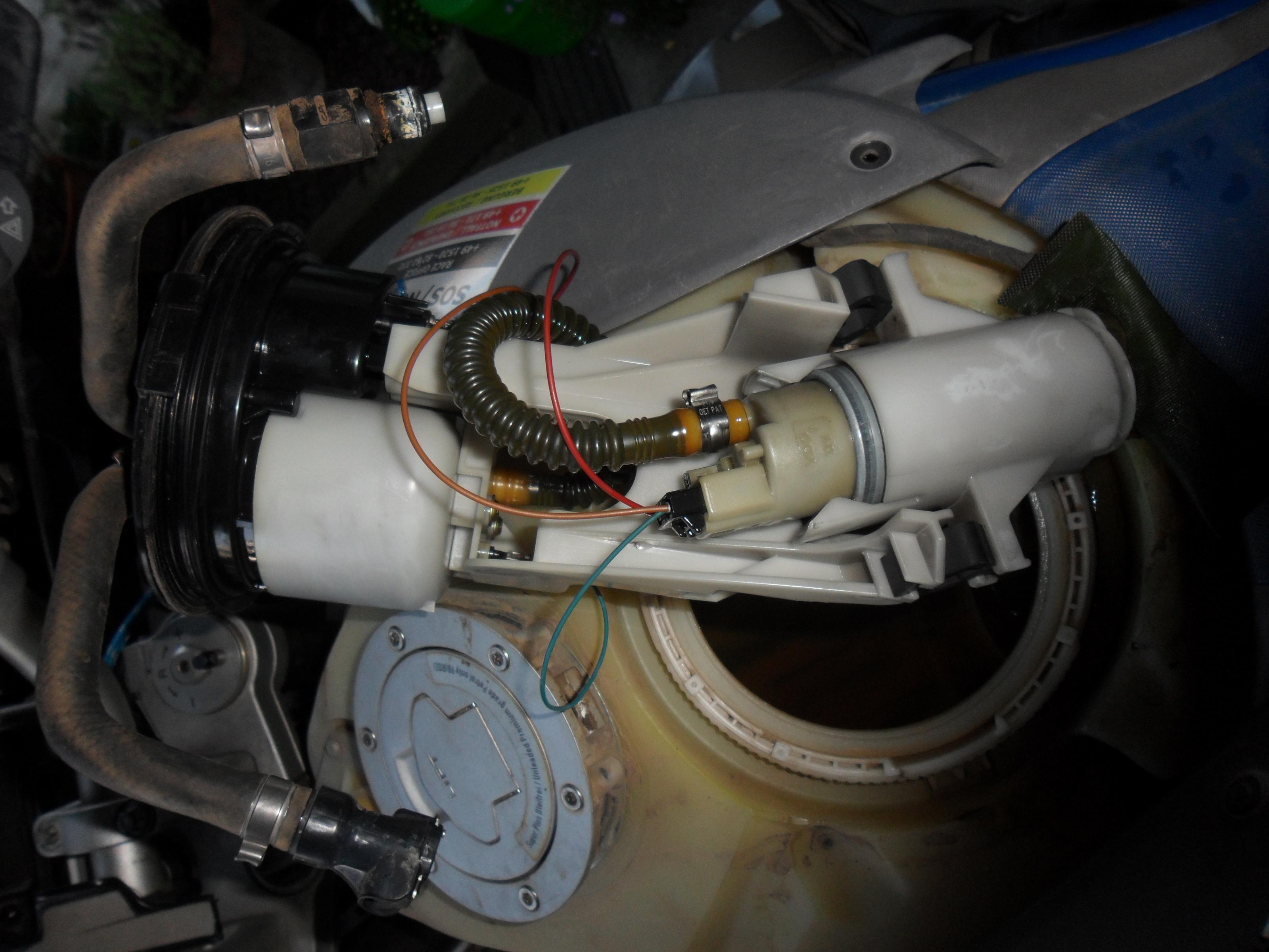

Unser Kraftstoffpumpendeckel enthält zwei Anschlüsse,
einmal Vorlauf, einmal Rücklauf.
BMW hat die Pumpeneinheit mittlerweile umgestellt, ohne Rücklauf und mit wechselbarem Filter,
Mahle KL315.
Es lag also nahe unsere Oldtimer HP2 auf das neue System um zu rüsten.

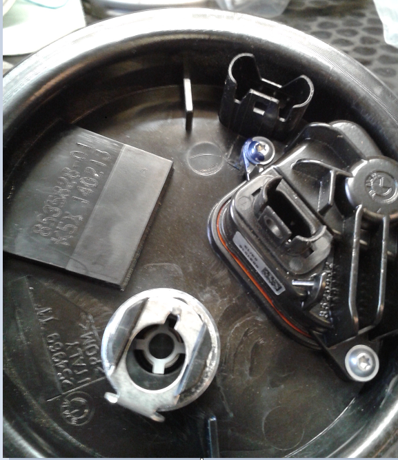

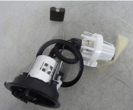

Dazu habe ich mir eine gebrauchte Pumpeneinheit einer wassergekühlten GS-LC beschafft,
sieht so aus. < Bild_3 >
Benötigt wird hiervon der Deckel und evtl. die Pumpe sofern die Pumpe wenig Kilometer hat…

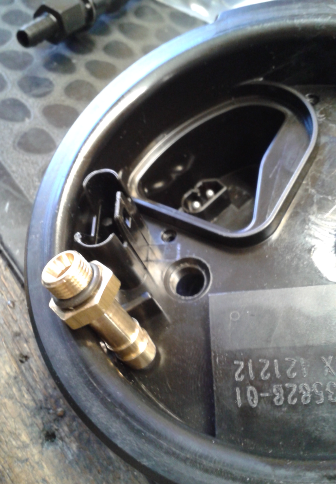

Die Pumpenelektronik darf bei unseren HP2 nicht verwendet werden!!

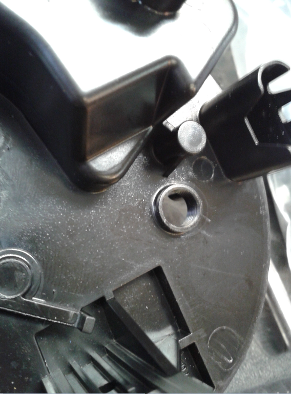

Der Deckel ist ohne Anschluss für den Rücklauf, dieser muss selbst hergestellt werden
< Bild_4 >
Ich habe dazu diesen im Deckel vorhandenen Anguss verwendet
< Bild_5 >
In diesen Anguss habe ich nun ein Loch gebohrt und ein Gewinde 1/8 Zoll geschnitten (8,5mm vorbohren, Gewinde hat 9,73mm Außendurchmesser, passend zum Schlauchanschluss.
< Bild_6 >

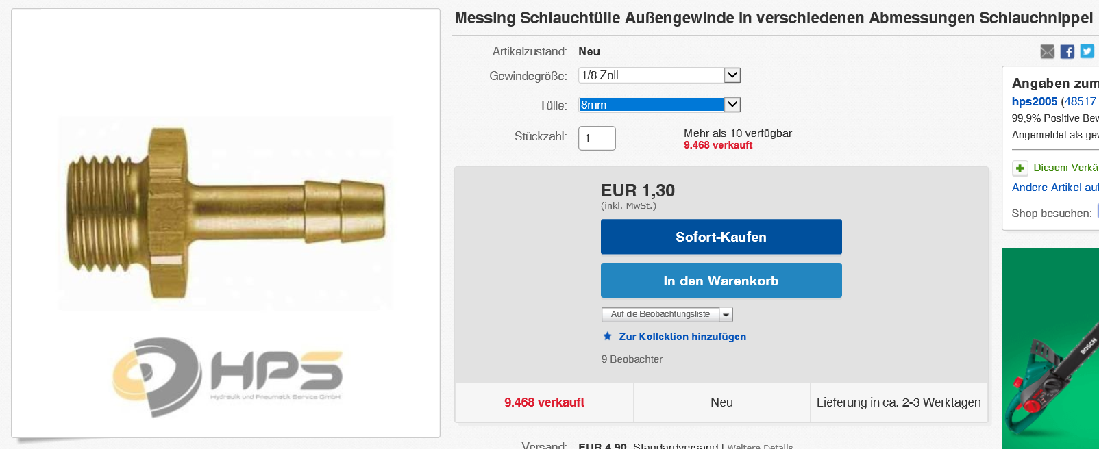

Wir brauchen einen Schlauchnippel 1/8 Zoll mit 8mm Schlauchanschluss und natürlich den entsprechenden Gewindebohrer 1/8-Zoll (Kernloch 8,5mm, Außendurchmesser 9,73mm)
Messing Schlauchtülle Außengewinde in verschiedenen Abmessungen Schlauchnippel | eBay (Anzeige)

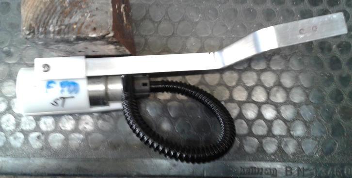

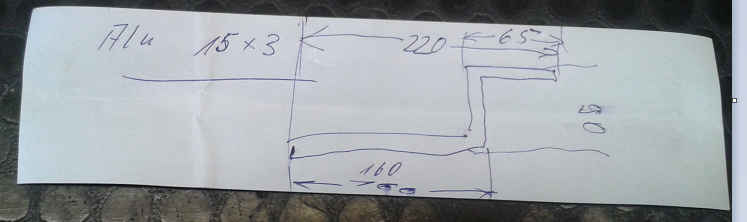

Nun wird der ALU-Halter aus 15x3mm gebogen
< Bild_9 >
Maße, der Schenkel mit 160mm darf auch 170mm sein
< Bild_10 >

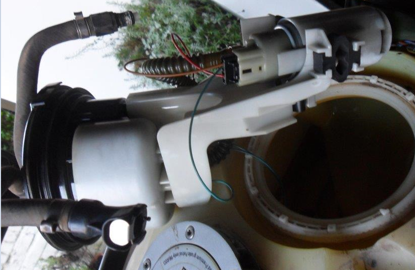

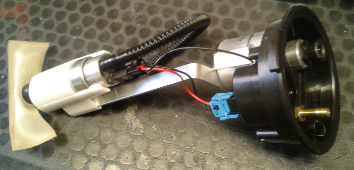

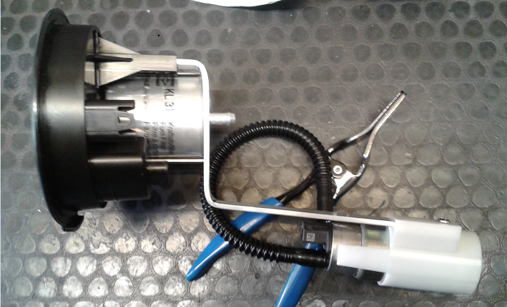

Der Pumpenhalter (weißer Kunststoff) stammt von einer F800ST, dieser wird mit einer NIRO-Blechschraube an dem Alu verschraubt, Die Befestigung am „schwarzen“ Deckel erfolgt mit den originalen Blechschrauben.
< Bild_11 >
Fertig montiert, mit dem Anschlusskabel der R1200-GS-LC und dem Filter der F800ST sieht das so aus. (Der Schwarze Schlauch muss noch am Filter aufgesteckt und mit einer Schlauchschelle gesichert werden.)
< Bild_12 >
Nun ist ein regelmäßiger Tausch des Benzinfilters möglich.
