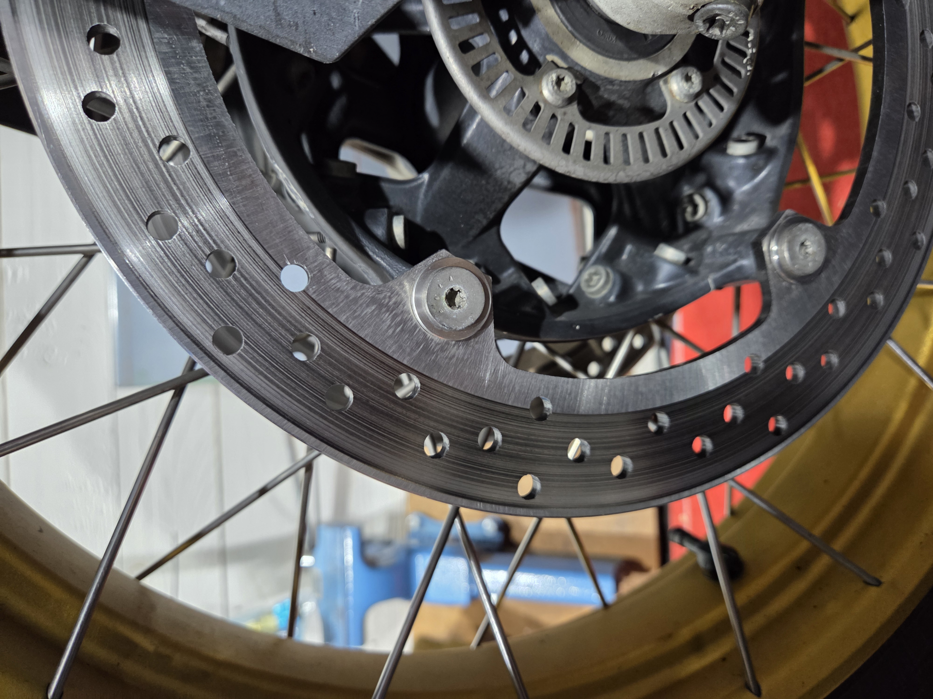

Ich habe an meiner R1250GS nach rund 100.000 km die vorderen Bremsscheiben erneuert. Entschieden habe ich mich für die Brembo Oro Bremsscheiben (168B407D6) zusammen mit den passenden Brembo-Belägen für meine Hayes Sättel (07GR90SA).
Die Montage verlief absolut problemlos. Alle benötigten Niethülsen waren im Lieferumfang enthalten und die Scheiben haben ohne Nacharbeit gepasst.
Bei der ersten Probefahrt ist mir allerdings aufgefallen, dass der Reibring deutlich größer ausfällt als bei den originalen BMW-Scheiben. Technisch scheint das kein Problem zu sein, optisch wirkt es aber etwas ungewohnt bzw. nicht ganz stimmig.
Die Bremsleistung selbst hat überzeugt. Nach etwa fünf kräftigeren Bremsungen war die Anlage sauber eingebremst und packt jetzt hervorragend zu.

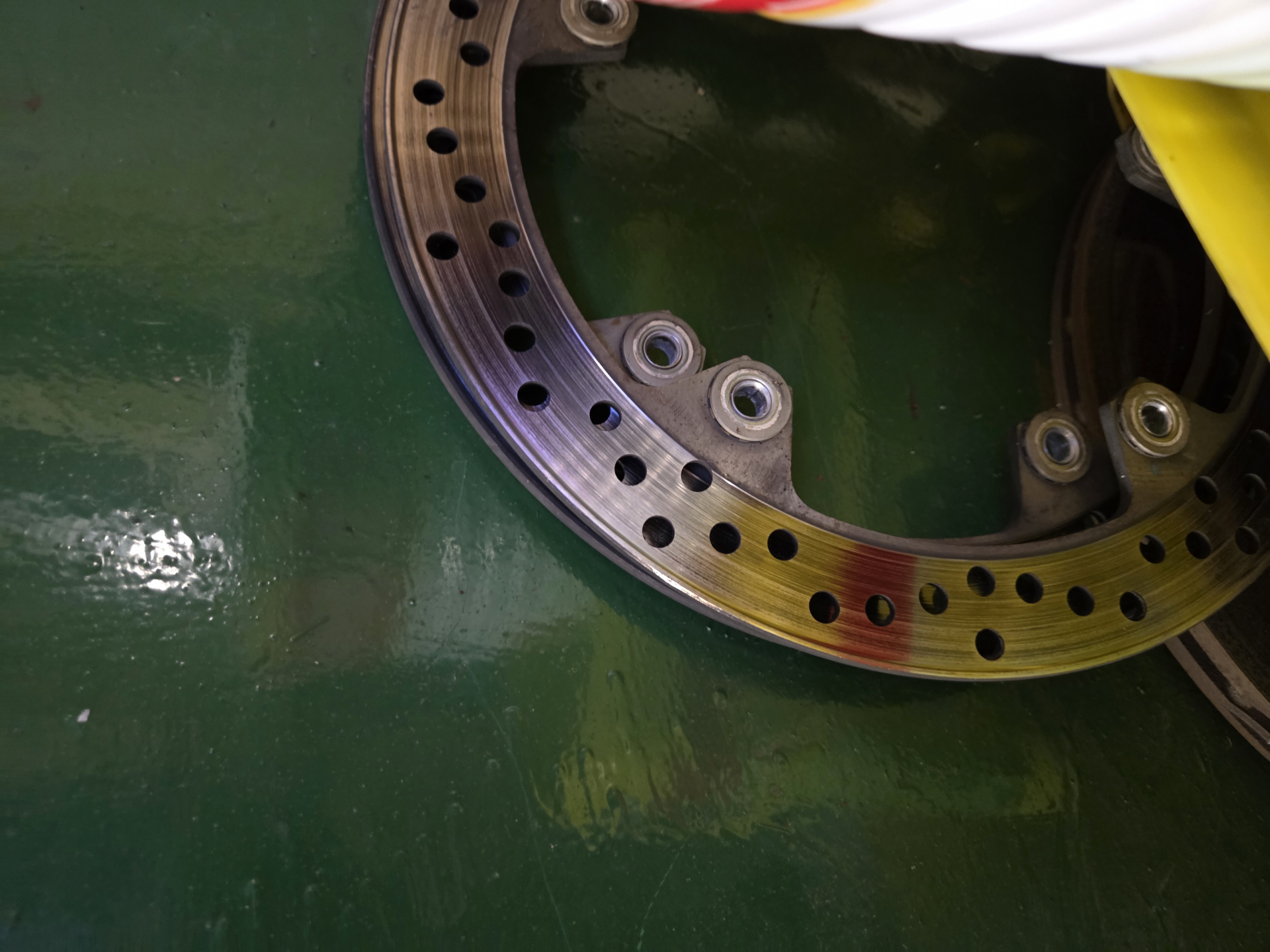

Brembo Oro 168B407D6:
BMW OEM 34118526566:
Mein Fazit: Wer nur auf die Funktion Wert legt, macht mit den Scheiben sicherlich nichts falsch. Wegen der Optik würde ich sie persönlich aber nicht noch einmal kaufen. Für ungefähr den gleichen Preis würde ich eher zu Motomaster oder TRW greifen, da diese dem Original deutlich ähnlicher sehen.

Hi Flo,
da sind entweder die Bremsscheiben zu groß im Durchmesser, oder die Beläge zu klein. Das bildet sich dann mit Laufleistung ein unschöner Rand. Könnte ich nicht mit leben...
Lieben Gruß
Norbert

Hi Flo, gibt es zwischenzeitlich eine Erklärung zu dem Unterschied der BMW-Bremsscheibe und der Brembo Oro oder was hast du gemacht? Ich habe letztes Jahr an der 1200 Lufti die vorderen Bremsscheiben BMW gegen die Brembo Oro getauscht und die waren m.M.n. identisch.

Die Brembo 168B407D6 ist konstruktiv offenbar keine speziell für die K50/K51 entwickelte Bremsscheibe. Die Teilenummer existiert bereits aus der K25-Zeit und Brembo verwendet dieselbe Scheibengeometrie anschließend auch für K50/K51 und R1250GS.
