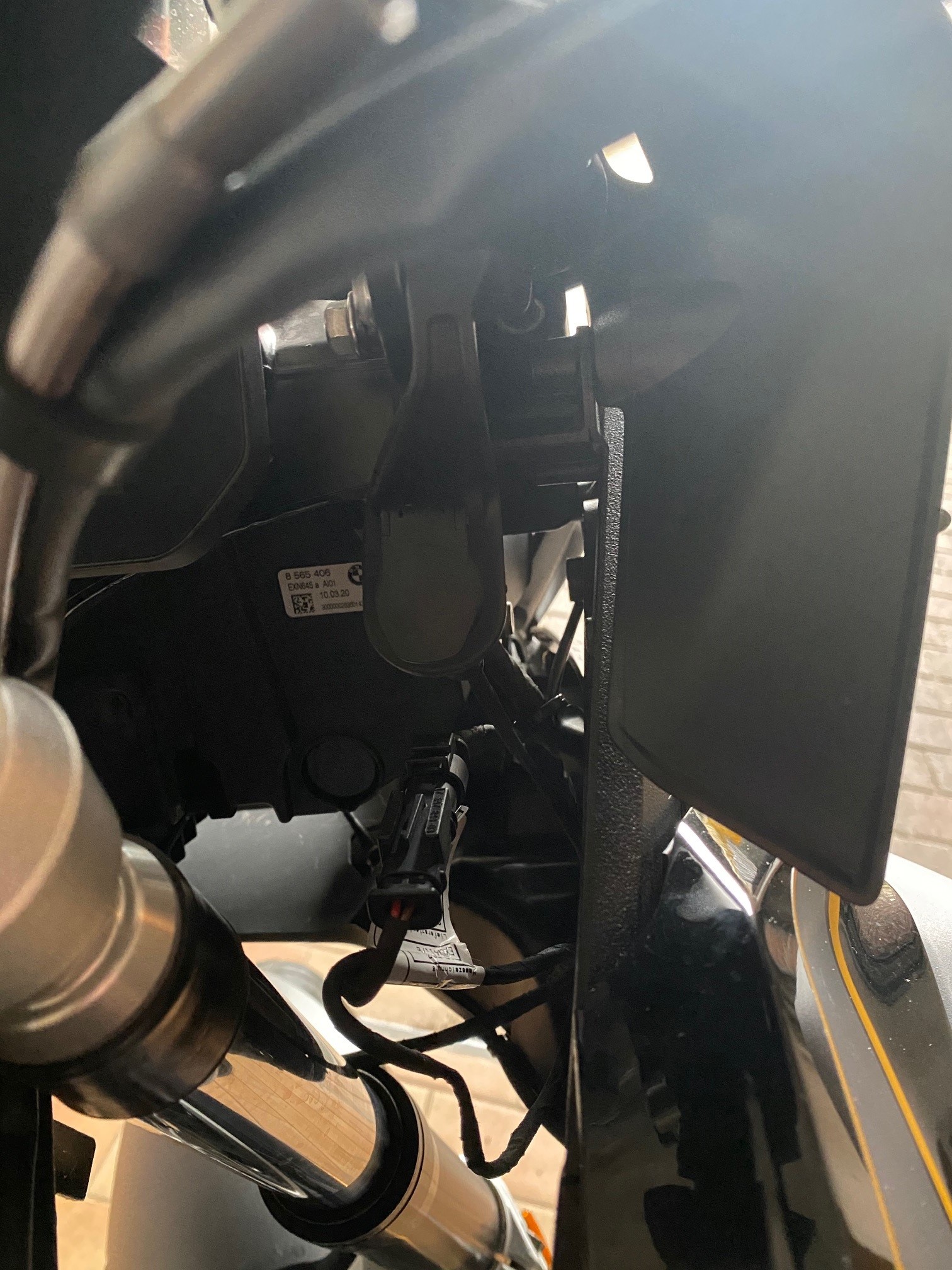

Danke Andi , aber da finde ich leider nix. :confused: Sieht bei mir so aus, wobei es sehr schwer ist ein gutes Foto zu machen...

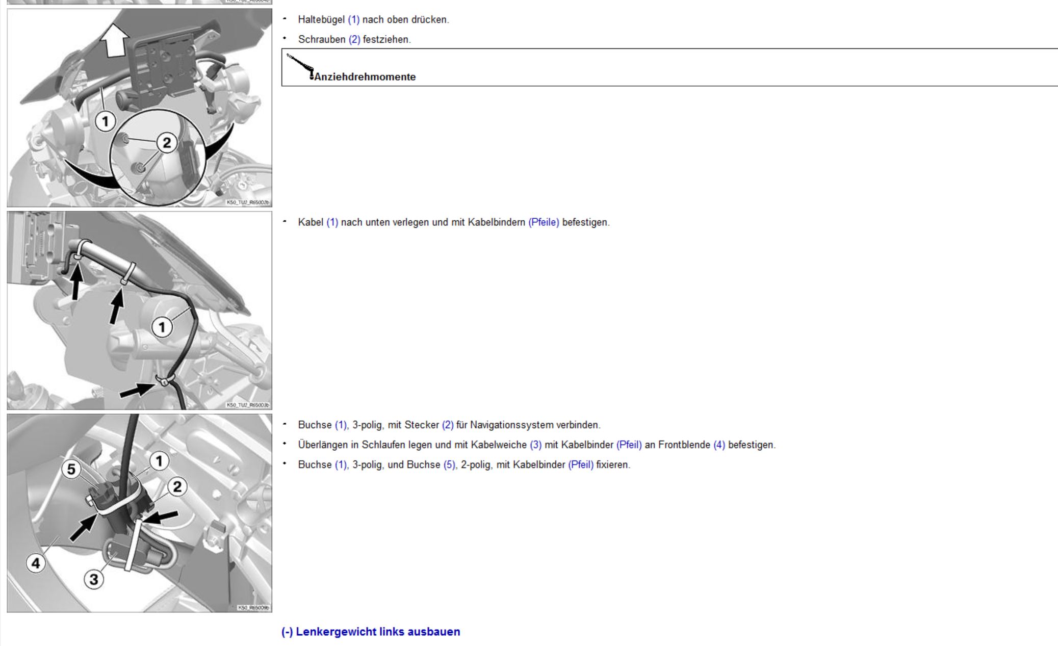

Von der Stelle aus kannste den Stecker auch net sehen..."hinter" der Verkleidung. Die muss schon ab.
Ich hab Dir mal die Seite aus der Rep Rom rauskopiert. Ist aber zu groß um sie komplett hier einzustellen.

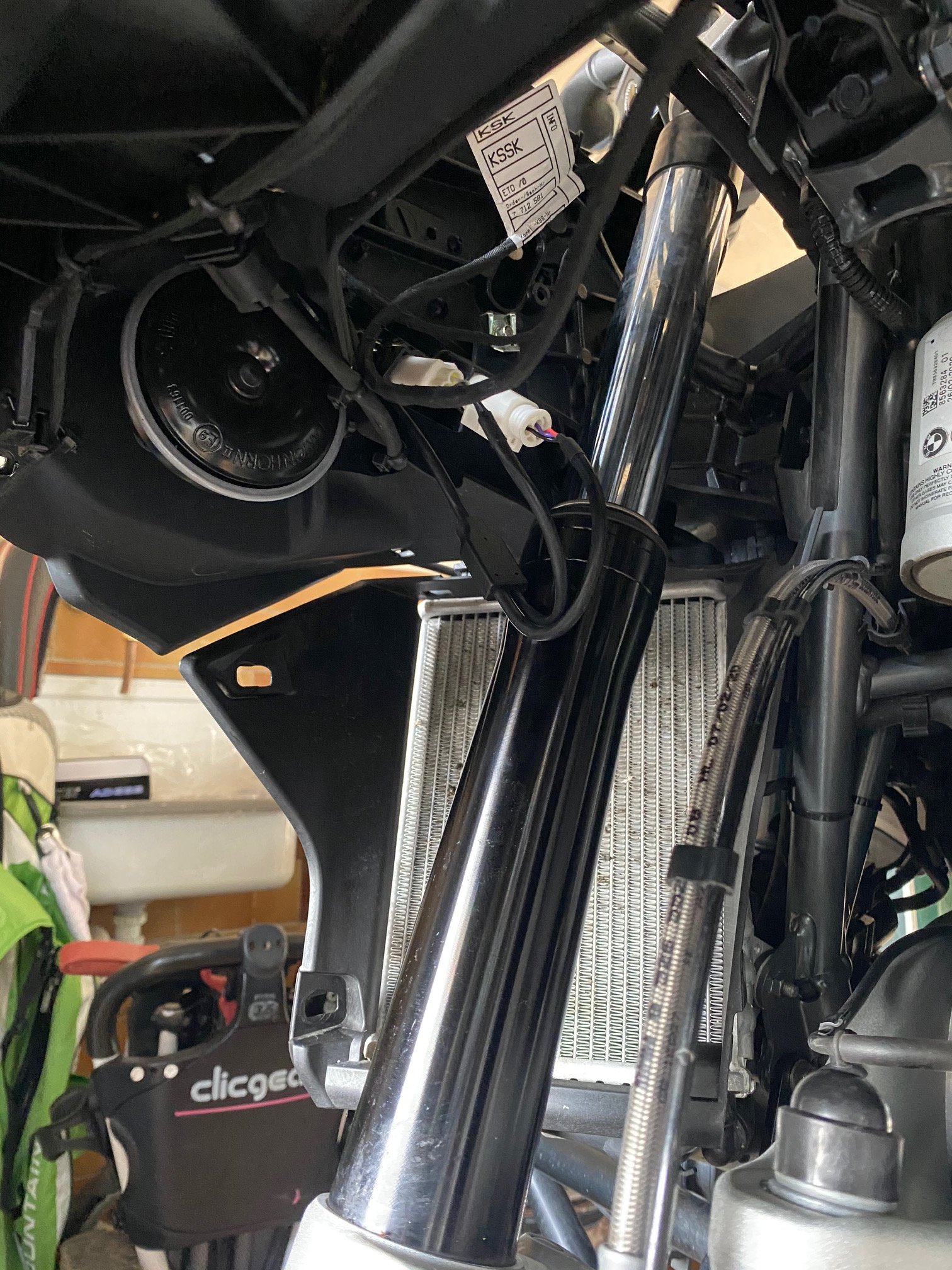

Gast-15146
Das Bild von Andi zeigt noch den Halter mit Audioausgang. Du wirst vermutlich nur einen Stecker am Halter haben.
Wenn der Stecker dort nicht mit einem Kabelbinder ist dann liegt er dort irgendwo, denn dort ist ein kleiner Hohlraum.

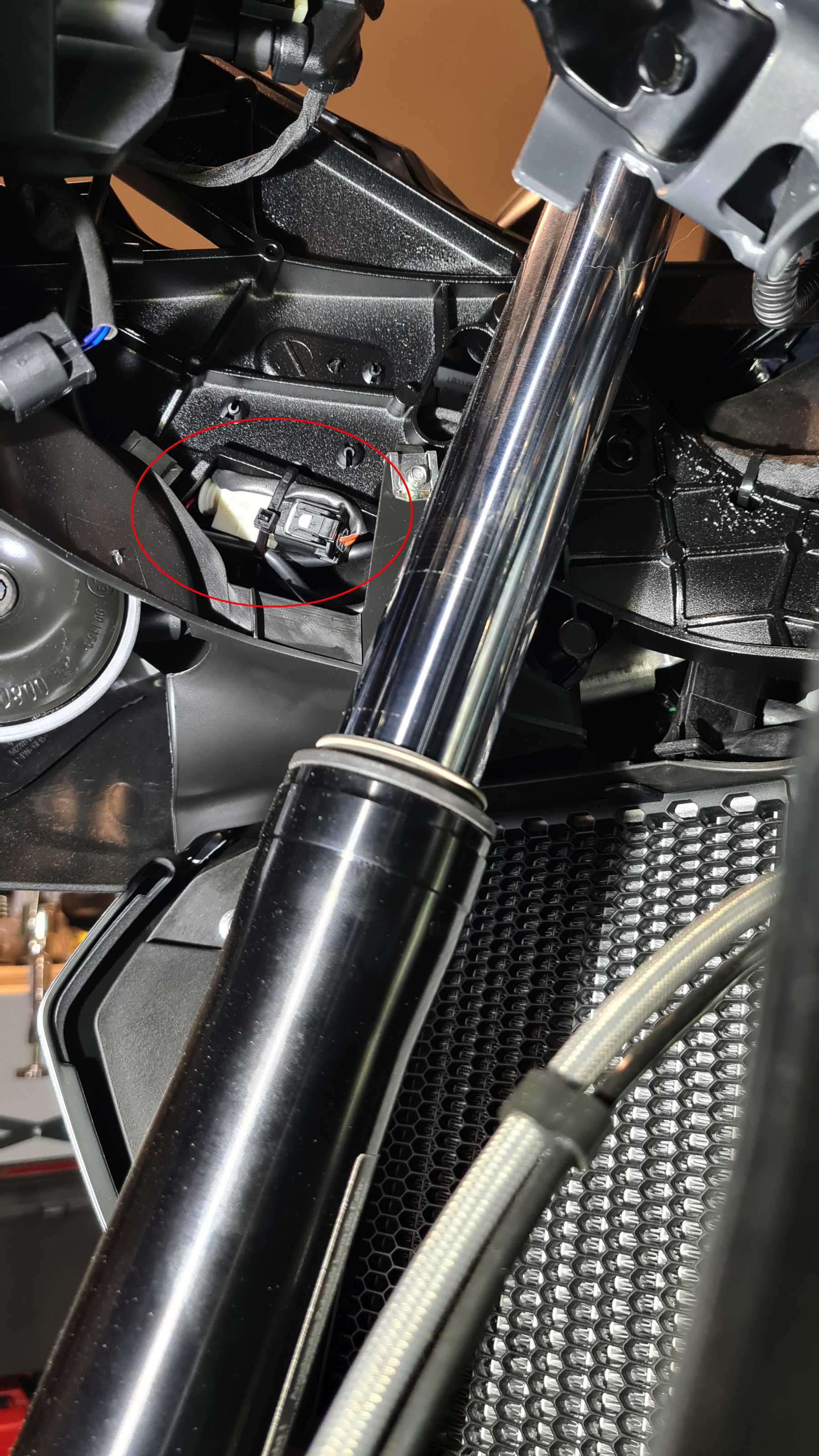

So, danke an @Andi#87 und @Reimund und alle anderen. Ich habe noch etwas nach dem Stecker gesucht und dann tatsächlich die rechte Seite der Verkleidung komplett demontiert. Geschält wie ne Zwiebel die Dicke :-)
Am Ende hab ich ihn gefunden, das Cradle angeschlossen und alles funktioniert super! Aber: das Geschraube hätte ich mir sparen können. Mein Sohn sagte dann irgendwann, dass er den Stecker auf von innen erreichen kann. Und das stimmt. Anbei ein Bild für alle die das gleiche Problem haben. Aufgenommen vor dem Vorderrad stehend nach links oben fotografiert. Direkt neben der Hupe ist ein kleiner Schacht. Da ruht er jetzt...
