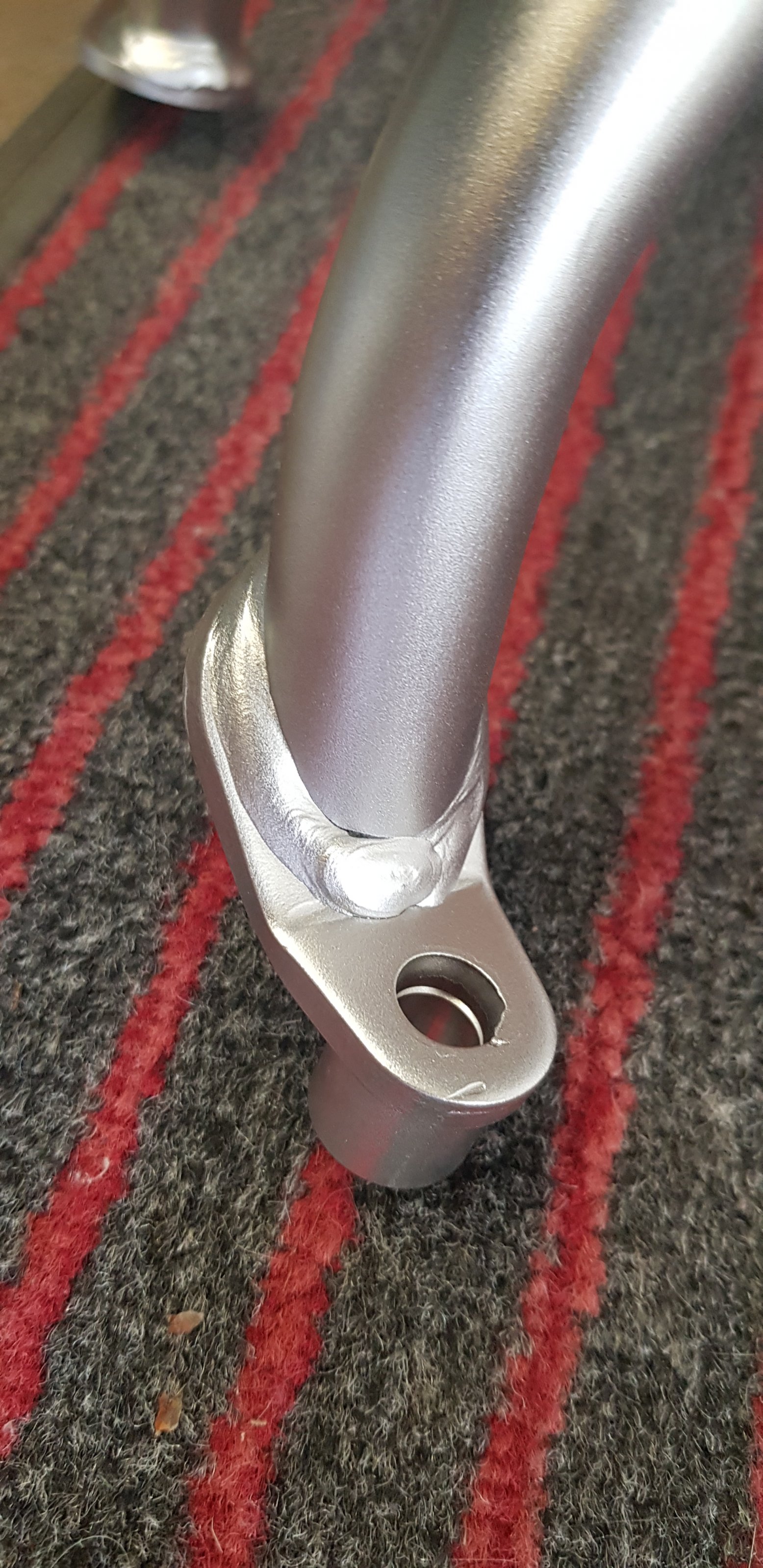

Moin zusammen,
gestern die über Le....nn bestellten Motorschutzbügel für GS1250 per DHL bekommen.
Preise bei den bekannten BMW online Verkäufern wie meistens sehr viel besser als beim Händler vor Ort.
Ob es hier auch unterschiedliche Qualität gibt??

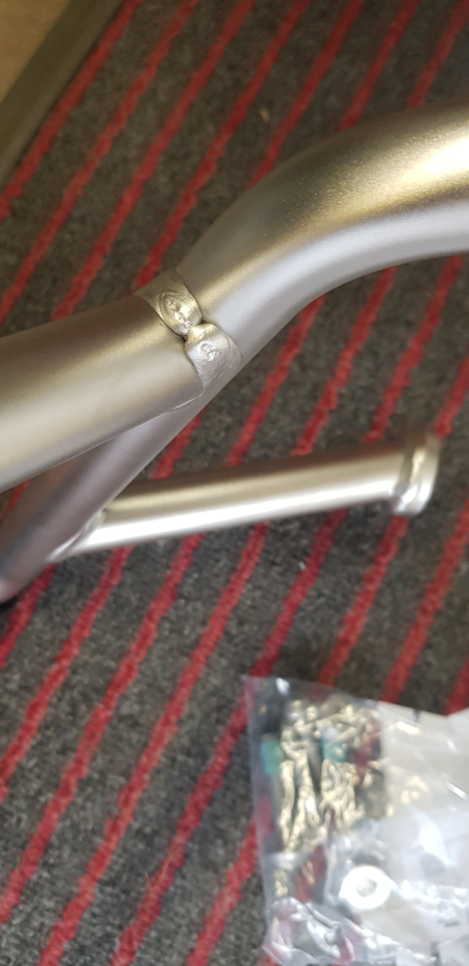

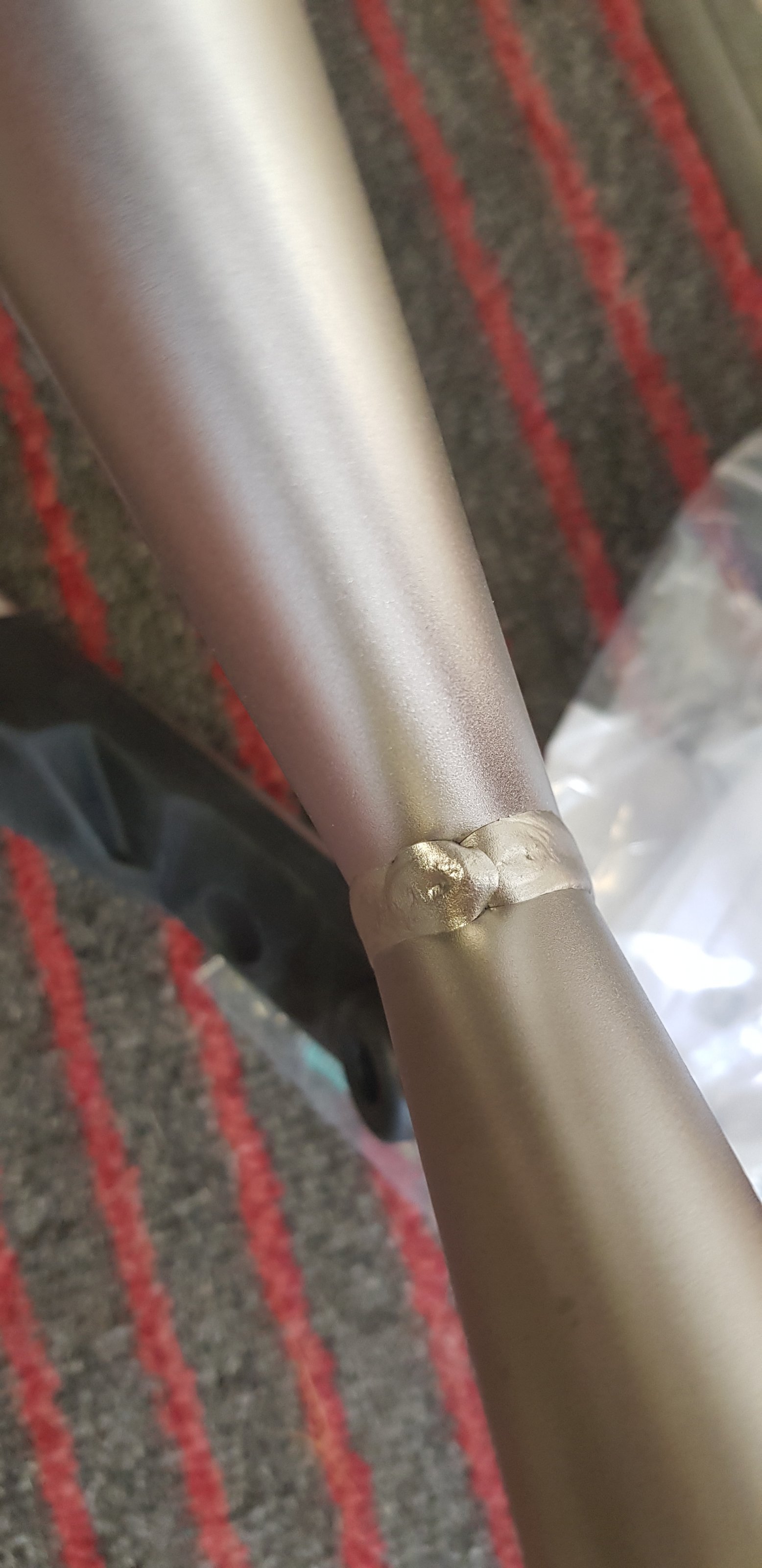

War relativ überrascht wie bescheiden die Schweißnähte an einem BMW original "Sicherheitsprodukt" aussehen können.
Das konnte selbst Harley besser.
Vielleicht hab ich aber auch keine Ahnung vom Schweißen.
Was haltet ihr davon?

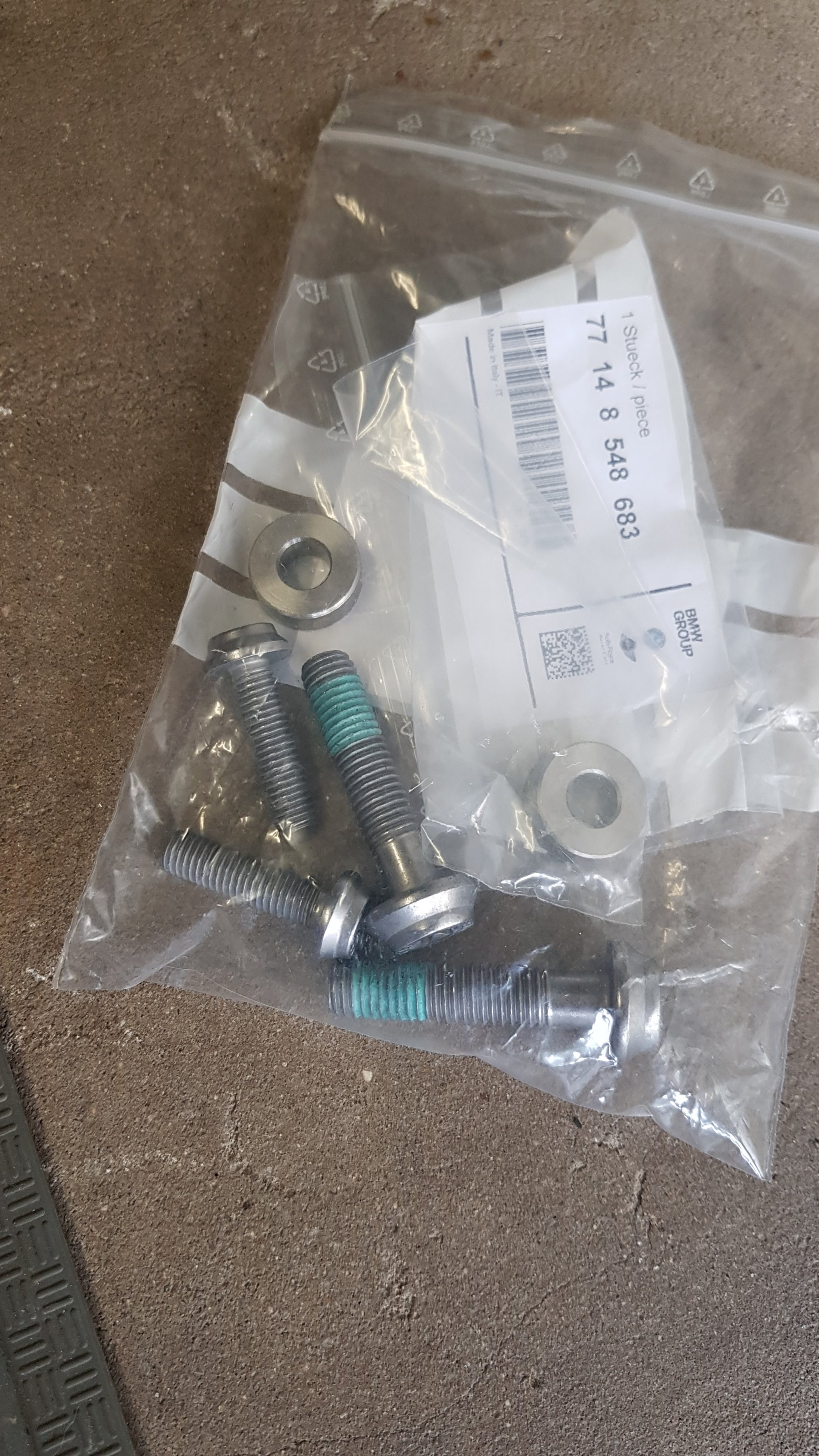

Die Preisgestaltung (26€)für den original "Befestigungssatz" ist auch abenteuerlich.

Sieht bescheiden aus, wird aber trotzdem funktionieren…..

Die Naht sollte schon rundum laufen. Hier nicht der Fall, der letzte Rest fehlt. Somit kann Wasser eindringen und Rost verursachen.
Ich würde es bemängeln.
Na ja. Bei Edelstahl ist höchstens Spaltkorrosion ein Thema.
Nach Druckbehälterverordnung würde die Schweißnähte alle durchfallen...Aber bei einem Sturzbügel ist es wohl eher ein optisches Manko.
Da wird wohl mal jemand den Schweißroboter neu justieren müssen....

Ja, das ist eher geklebt als geschweißt.
Würde ich zurückschicken.

Ja schön ist anders.. hat vermutlich der Azubi geübt! :)

Mich würde die Optik auch stören. Zurückschicken bzw austauschen lassen.

Ganz klar zurückschicken, das sieht ja furchtbar aus.
