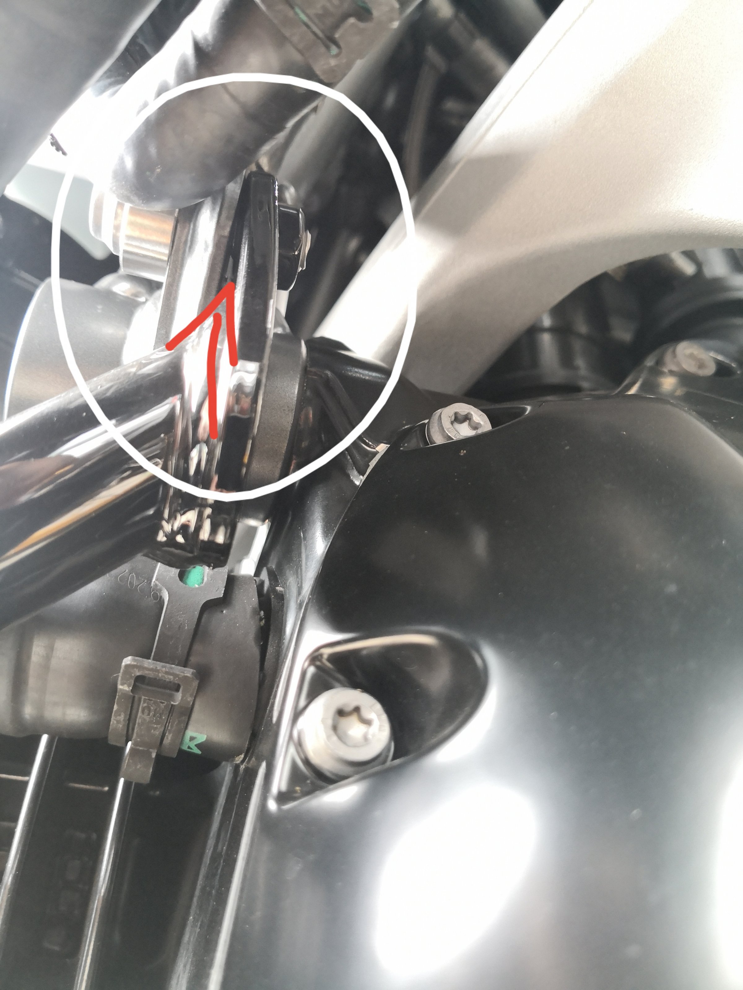

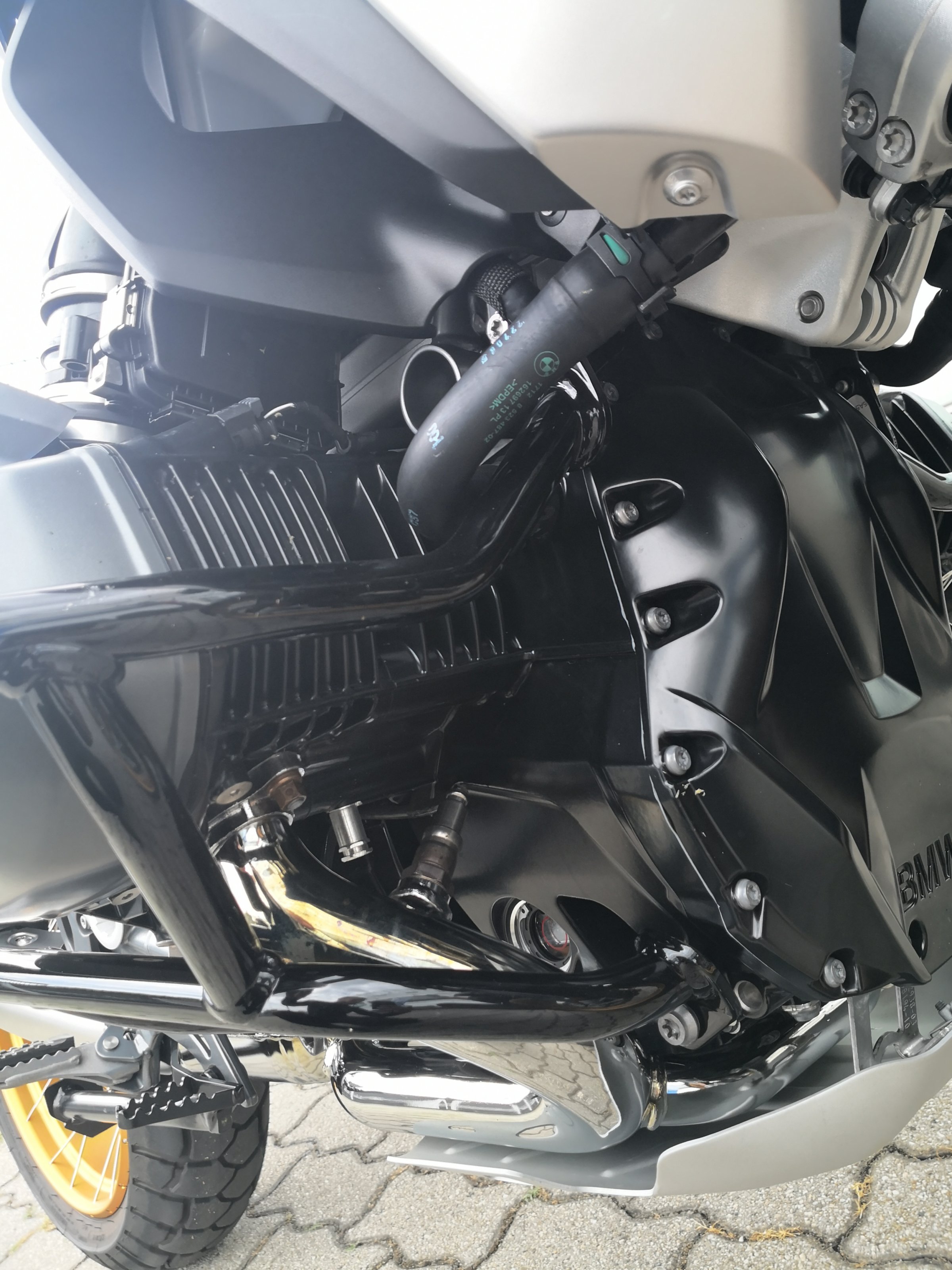

Hi zusammen,

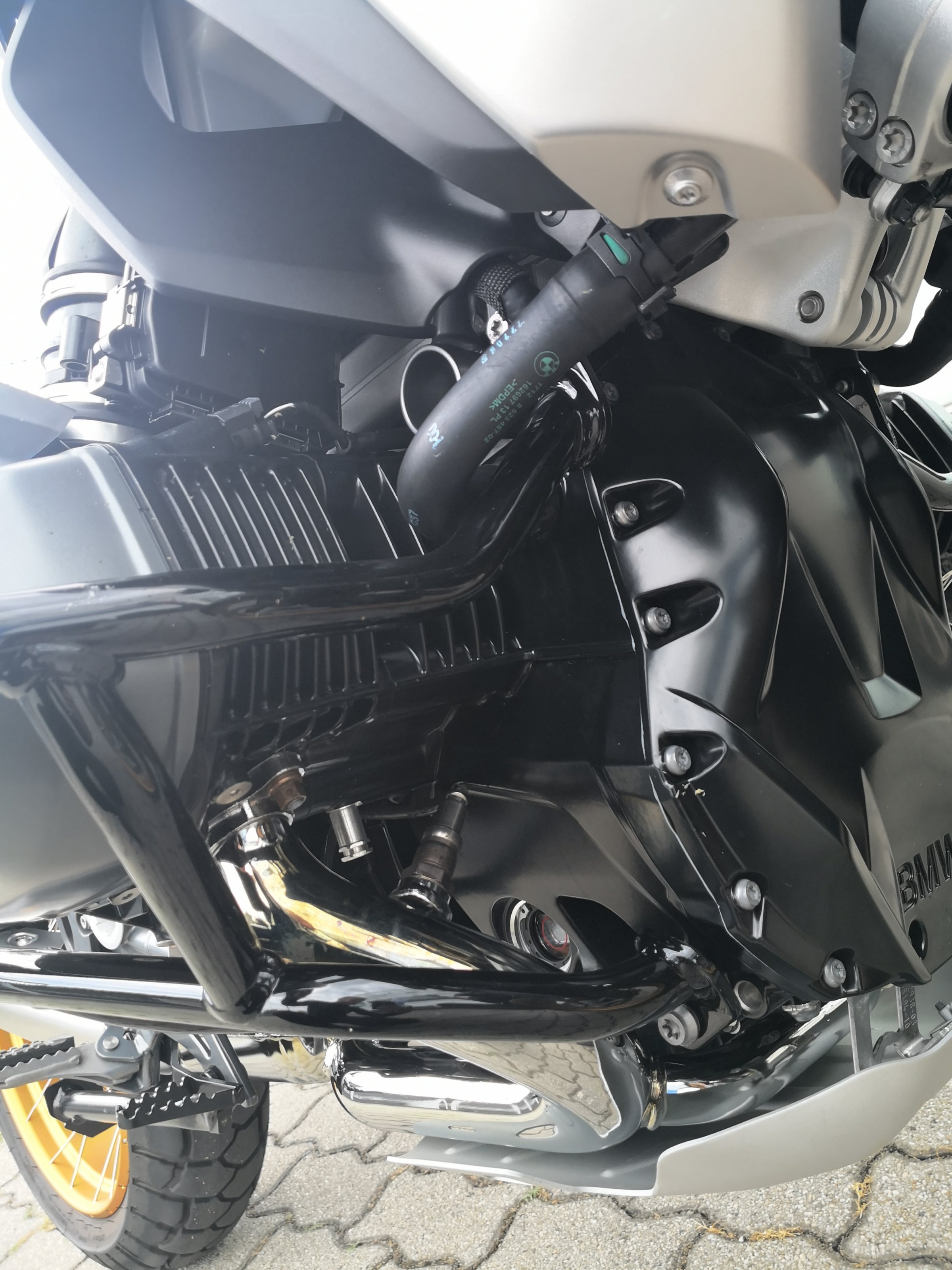

Mir ist heute an der Ampel mein Bein etwas zu kurz geworden und musste unfreiwillig meine 1250 auf die Seite ablegen.. Was ca 63 Grad waren laut app.
Nichts weiter passiert weil die 1250 sich hervorragend auf den Bügel gelegt hat..

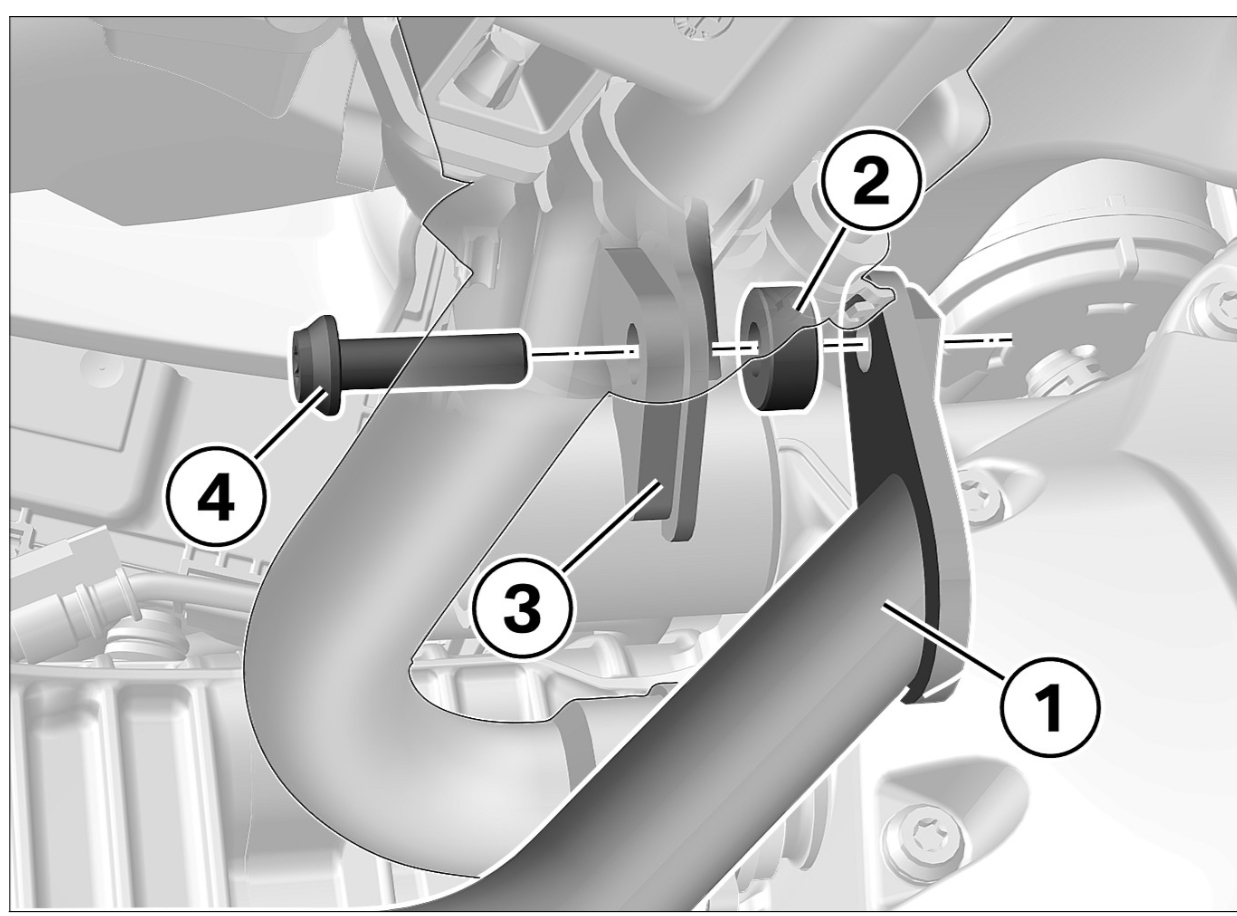

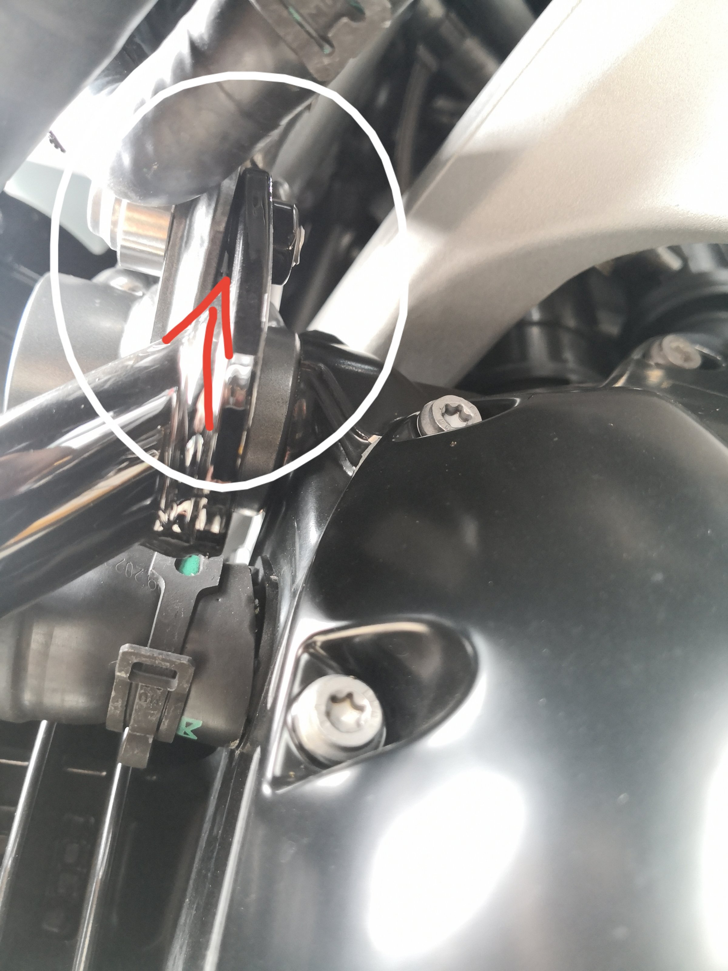

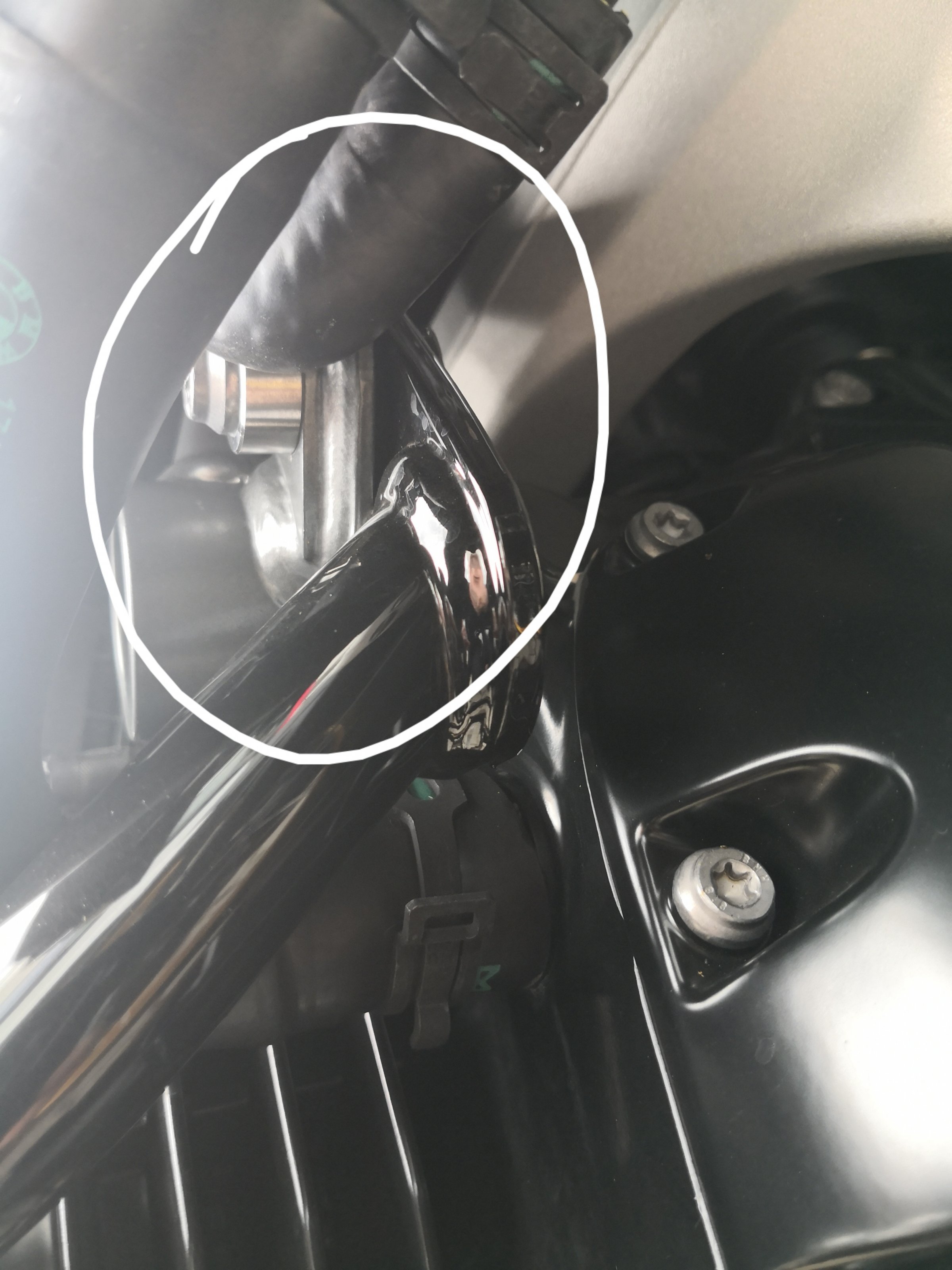

Es ist sonst weiter nichts passiert. Bei näherer Betrachtung des Bügels ist mir aufgefallen, dass der Bügel oben am Rahmen nicht auf den Rahmen sondern hinter dem Rahmen angelegt und verschraubt worden ist. Auf Grund der Schweißnaht vom Rohr zur Halterung, liegt der Halter aber nicht Plan am Rahmen an weil die Schweißnaht dicker aufträgt. Ist das bei euch euch so?.
Dadurch wurde die Schraube soweit fest gezogen, dass diese sich schon verbogen hat. Normal kann das ja so nicht sein oder?. Da ist also ein Spalt zwischen Halter und Rohr. (roter Pfeil)
Ein verbiegen durch das ablegen ist auschgeschlossen weil sie wirklich nur abgelegt worden ist.
