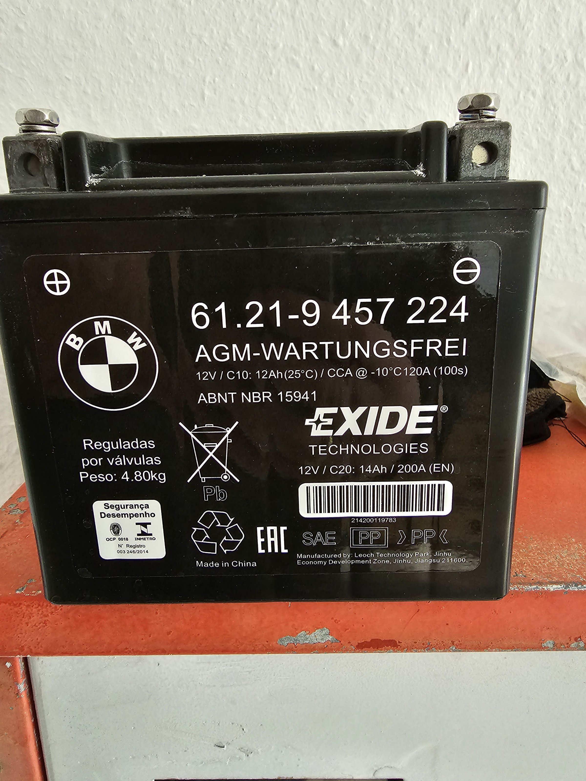

Guten Abend zusammen, ich benötige für meine R1250GSA mit EZ 2021 ebenfalls eine neue Batterie für die neue Saison. Verbaut war die Batterie im Anhang. Hierzu finde ich leider keinen Ersatz im Netz. Ist die von dir @Andi#87 genannte die Richtige oder was nehme ich als Ersatz? Gibt es was mit Gel in gleicher Bauform und Beibehaltung des originalen Ladegerät?

Guten Abend zusammen, ich benötige für meine R1250GSA mit EZ 2021 ebenfalls eine neue Batterie für die neue Saison. Verbaut war die Batterie im Anhang. Hierzu finde ich leider keinen Ersatz im Netz. Ist die von dir @Andi#87 genannte die Richtige oder was nehme ich als Ersatz? Gibt es was mit Gel in gleicher Bauform und Beibehaltung des originalen Ladegerät? Anhang anzeigen 566232
Muss fragen: wenn das Mopped erst zwei Kahre alt ist, warum ersetzt dein Händler die Batterie dann nicht auf Gewährleistung?

Habe diese Frage noch nicht gestellt... Gilt bei Batterien nicht nur eine Gewährleistung von 6 Monaten?

Ich hätte meine damals ersetzt bekommen. War aber 2 Jahre und ein paar Monate die es leider auch ausgemacht haben. Deshalb anfragen.

Wäre ja ähnlich wie bei mir... Ich frag mal nach... Ansonsten welche Batterie wäre die Richtige?

@Lumi hatte heute mein Update beim Freundlichen zum Thema Getriebe.... Das Thema Batterie angesprochen und.... Auf Garantie getauscht bekommen 🥳🥳🥳 Danke Lumi für den Tipp, Danke BMW für die Kulanz 👍👍👍
