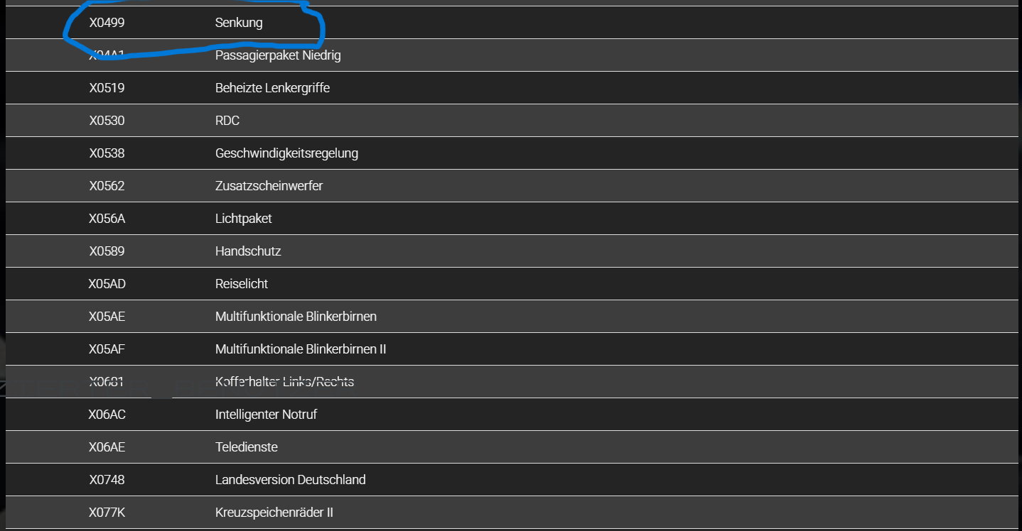

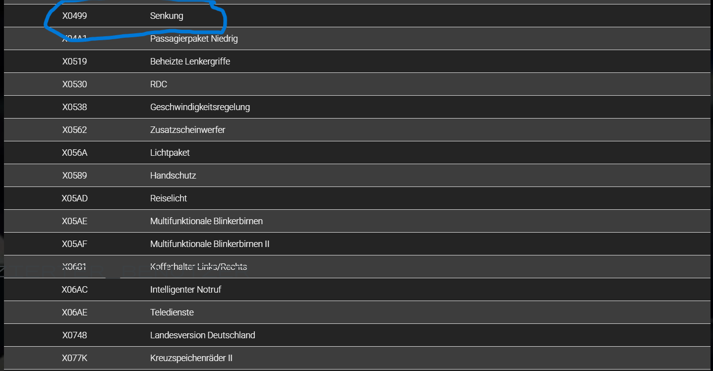

schlotterhaxe
schlotterhaxe
02.02.2005
248
Mannheim
R1100GS 98-05, R1200GS 05-10, R1200GS TÜ 10-23. R1250GS Rallye 23-
