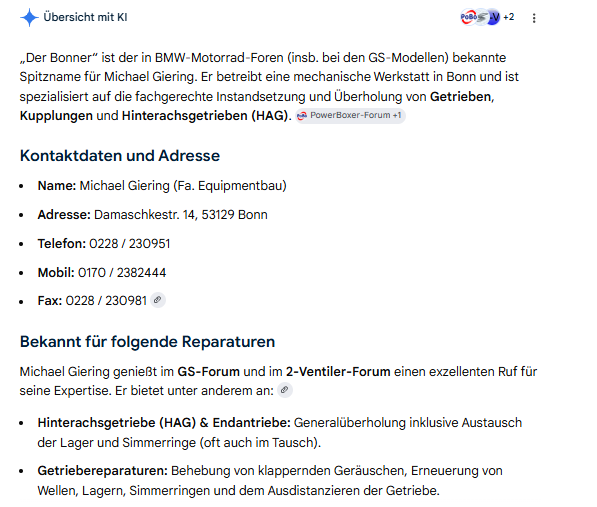

RolandBN
02.10.2012
545
Bonn
1100 GS, BJ 98, aktuell 158.000 km, 650er Single als Pflegekind und dann noch ein paar Japsen
@Rainer: schick es mit einer genauen Problembeschreibung zum Bonner. Ggf. vorher telefonieren…
Rainer2605
Rainer2605
22.07.2024
9
Moin. Wer ist denn der Bonner? ;)
LG
R
RolandBN
02.10.2012
545
Bonn
Benutzername …
Spezialist für Getriebe und HAG-Reparaturen.
No-GS
No-GS
15.02.2025
2.047
DIE Reparaturkoryphäe
Bekommst Du es hin, da anzurufen?
