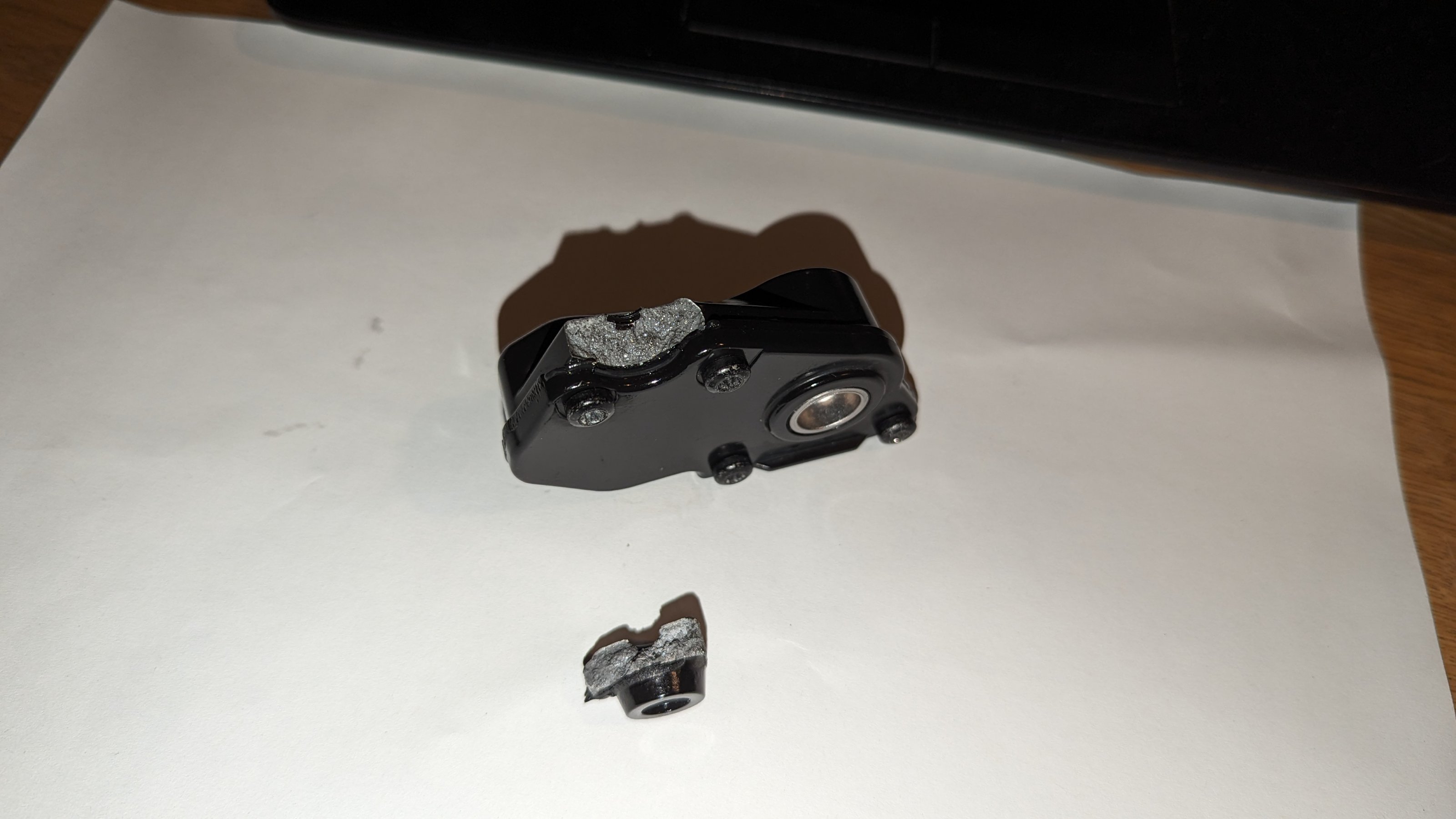

ist das jemanden auch schon passiert das der Schaltassistent gebrochen ist an der Befestigungsöse für das Schalgestänge? Kein Stuirz uder Umfaller, einfach so beim runterschalten.
Ist nicht gerade günstig das Teil bei BMW mit 475,00 EUR. Kann man als Ersatz auch den Schalthebel ohne Schaltassistent montieren? Der kostet nur knapp 40,00 Euro. Oder meckert dann die Elektronik rum? Ich benutze den Assistenten egentlich sowieso nie.

Wenn Du den SA aus kodieren lässt, kannst jeden x-beliebigen Schalthebel benutzen. Kannst auch so, aber aus kodieren wäre ratsamem :zwinkern:

Das ist richtig - aber einschicken und nett fragen, ob eine Kulanzlösung möglich ist, kostet nicht viel - du hast ja alle Teile und nutzen lässt es es sich so auch nicht wirklich. :schulterzucken:

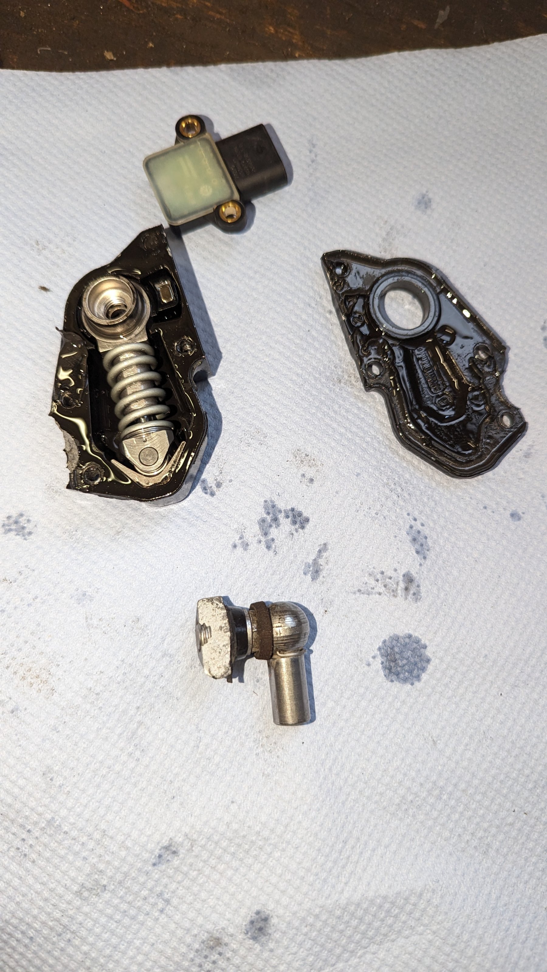

Ich würde das auch mit Kulanzantrag versuchen. Äußere Beschädigungen sind doch keine zu sehen. Oder hat der Schalthebel Spuren? An der Bruchstellen sind zwar auf den Fotos keine Gießfehler zu erkennen aber probieren würde ich das.
