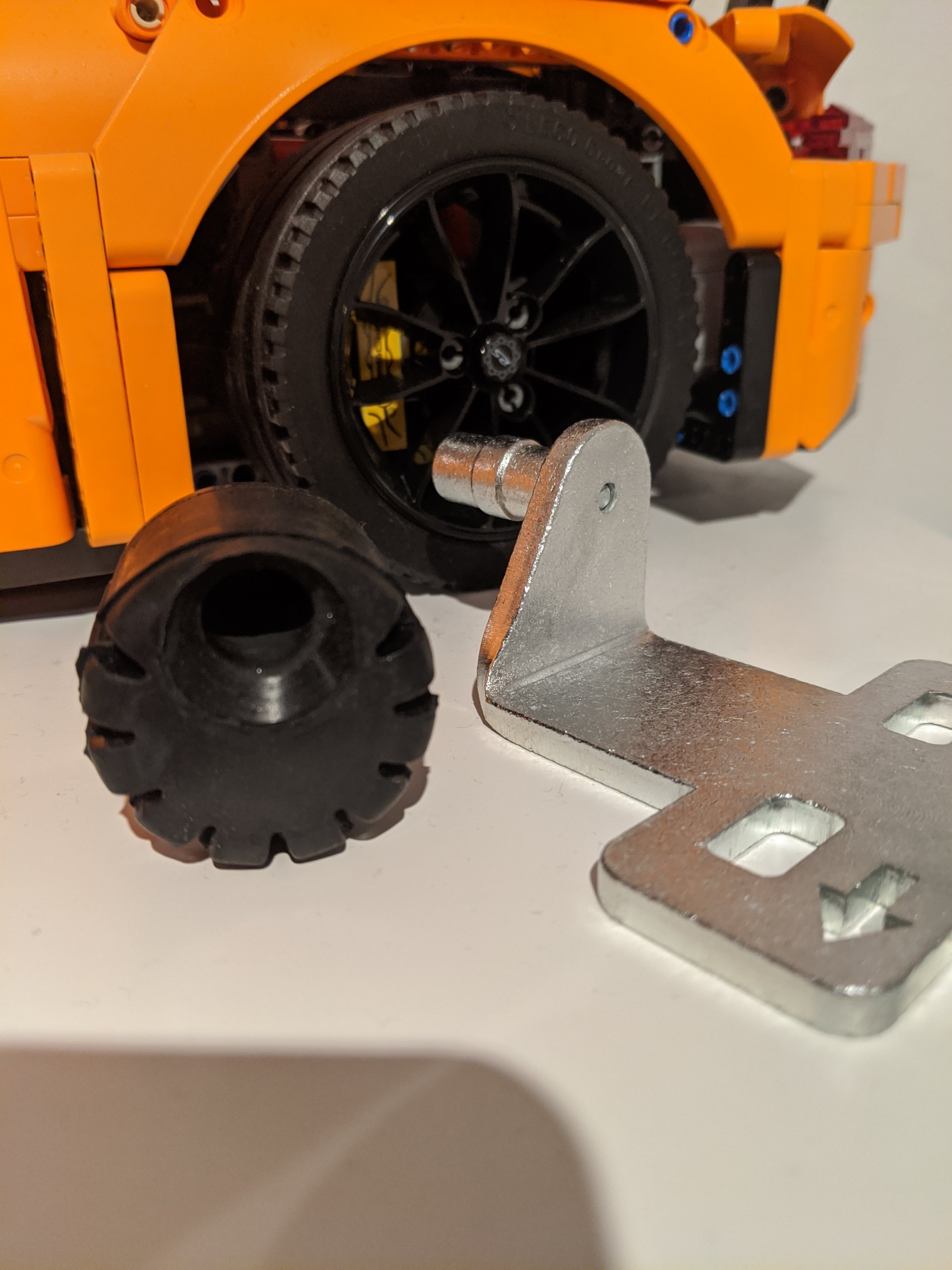

P. S. Ich habe mir noch einen Tieferlegungssatz bei aliexpress bestellt... Der hat nur ein paar Eur gekostet... Siehe Foto...

Ähem... den Tieferlegungssatz hast Du erstmal auf Verdacht geschossen, oder auch schon verbaut? Ich stutze etwas, denn weiter oben schreibst Du ja, dass Du mit der neuen Sitzbank vollflächig auf den Boden kommst?

War ein schnapper deshalb habe ich ihn mitbestellt. Der Satz ist nicht fürs Fahrwerk. Es werden die runden Gummis unter der Bank getauscht. Das Loch ist nicht mittig deshalb gewinnt man einen cm. Der Halter war auch dabei. Der soll auch geändert sein.
