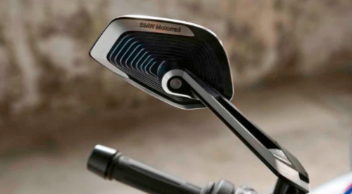

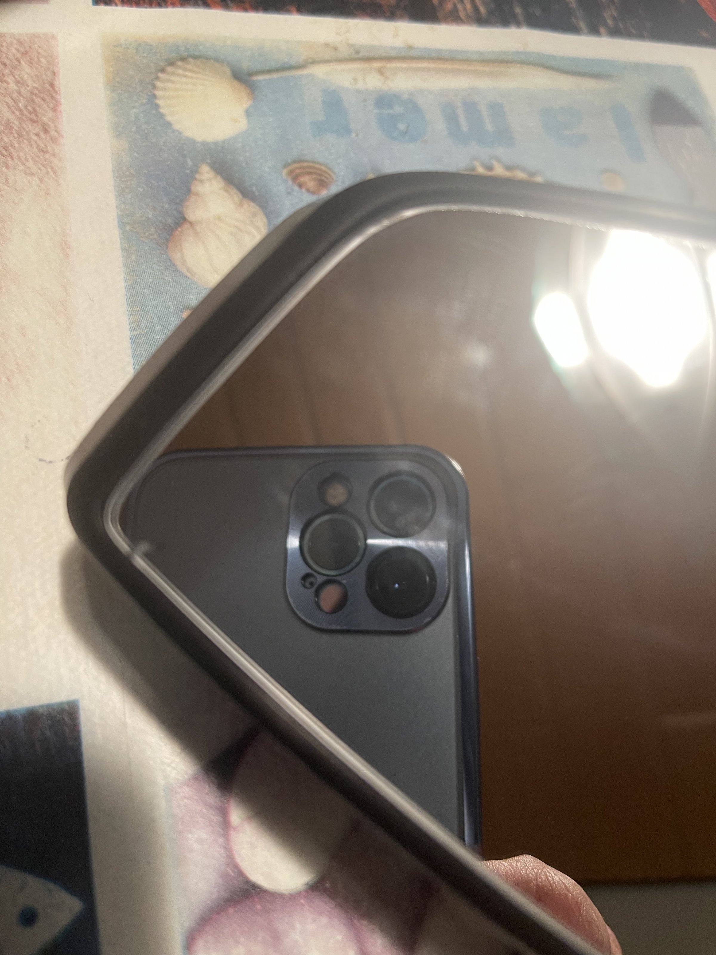

Dank dem tollen Forum hier habe ich jetzt doch die passenden Spiiegel für meine Triple Black bekommen. Allerdings hat ein Spiegelglas einen kleinen Macken im Glas.
Daher meine Frage ob es das Glas auch einzeln gibt?

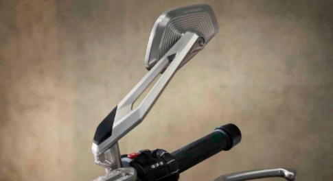

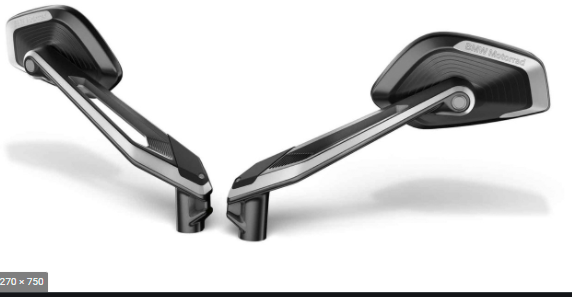

ne die Spiegel der Triple Black

Genau das sind die Spiegel

Einfache Antwort...leider Nein...
Wenn es zu arg stört, schleifen Dir gute Glaser einen Spiegel zurecht. Ob dann das Glas günstiger ist als ein neuer Spiegel?....weiß ich nicht

Wir fertigen auch jedes Spiegelglas nach Ihren Wünschen an. Schicken Sie uns dafür entweder Ihr defektes altes Spiegelglas oder fertigen Sie eine Schablone /Muster an.
@ DIGITALHEIKO. Interessant. Dann schicke doch denen eine Schablone des Spiegels.

Wenn Du irgendwoher ein Spiegelglas bekommst und einen netten Optiker kennst dessen Azubi üben muss. Zumindest habe ich mal gelernt wie man Gläser zuerst abbröckelt(!) und dann die Ränder schleift. Mit "Flex" und Diamantscheibe funktioniert es eher nicht.

besorge dir ein Glasreparatur-Set, den Macken im Glas mit Isopropyl-Alkohol sauber machen, mit ein paar Tropfen Harz auffüllen, Folie drauf wg. glatter Oberfläche, mit UV-Licht (aka Sonne) aushärten, ggf. bisschen glatt schaben, gut iss.
Funkt bei Windschutzscheiben erstaunlich gut.

Ist leider nicht lieferbar. Ich weiss, dass die Spiegel überall noch in den Listen geführt werden, aber lieferbar: Nö. Seit Anfangs Jahr.
Schau mal bei KFM oder Leebmann oder beim lokalen BMW Händler. Die werden Dir sagen, dass der Spiegel nicht mehr produziert wird. Ob das stimmt, weiss ich nicht, aber glauben muss ich es. Im obigen Fall (Link) denke ich, dass dieser Händler die Spiegel einfach noch in der Liste hat, obwohl nicht lieferbar. Ging mir auch bei einem Seitenteil für meine 800er so, habe dann bestellt und nach ca. 4 Wochen kam die Meldung " tut uns leid, aber ist nicht mehr verfügbar". Händler haben ja solche Teile selten an Lager, sondern bestellen die zentral.

Das hatte ich gar nicht gesehen. Also wer spezielle Ersatzspiegel sucht scheint dann wohl bei dieser Firma richtig aufgehoben zu sein.
