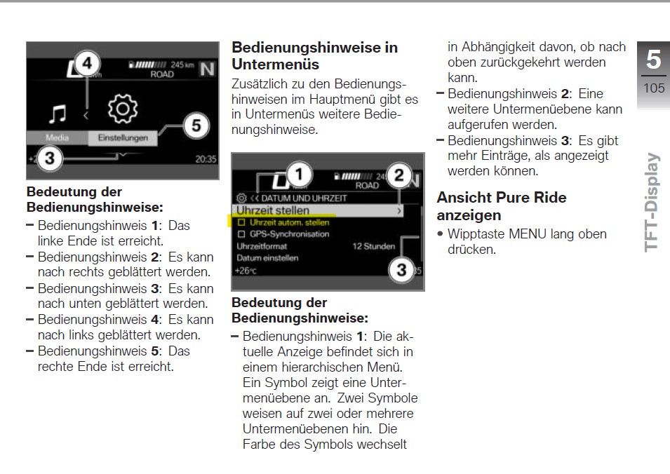

werde nicht so recht schlau was damit gemeint ist "Uhrzeit automatisch einstellen" - kann da nichts in der BA finden!
-> wird hier die Uhrzeit vom gekoppelten Handy übernommen?
-> oder ist hier eine automatisch Sommer/ Winterzeit gemeint?
-> GPS Synchronisation, hier kommt die Uhrzeit vom Navigator - ist auch in der BA beschrieben!

kanns von der Navifunktion kommen, die auch ohne Navigator vorhanden ist?
oder es synct sich mal, wenn entweder vom Handy navigiert wird oder wenn der Navigator eingesetzt wird.
muß ja nicht laufend sein - vielleicht auch von der Ortungsfunktion des ecall?
und ausserdem - ist das wichtig?

Du kannst die Uhr ohne Navigator nur manuell einstellen. Auf Automatik braucht es GPS des Navigators, der dann ebenfalls auf Automatisch stehen muss. Laut meinem :) geht das über die App mit dem Handy nicht. Kann aber sein, dass das nun mit neuerer SW funktioniert. Da ich den Navigator habe und die App nicht (mehr) in gebrauch habe, kann ich dir da leider nichts zu sagen. Falls du mit dem Handy arbeitest, stell die Uhr manuell falsch und dann auf automatik. Dann wirst du ja sehen, ob da was geht. Überhaupt mit dem TFT einfach rumspielen, dann wird der Umgang auch einfacher.

Um das Thema mal wieder hochzuholen, diese Gedanken sind mir gestern (als mir auffiel, dass die GS noch auf Winterzeit ist) auch durch den Kopf gegangen.
Da ist die Maschine mit Bluetooth mit dem Handy gekoppelt, kann (rudimentaer) navigieren und alle moeglichen Daten abgreifen, aber die Uhrzeit nach dem Handy zu stellen, das geht nicht?

Nach, wie vor funzt die Automatische Umstellung meines Navi V nicht. Sowohl Navi und GS manuell eingestellt und gut ist. Sollte ja machbar sein zweimal im Jahr.
