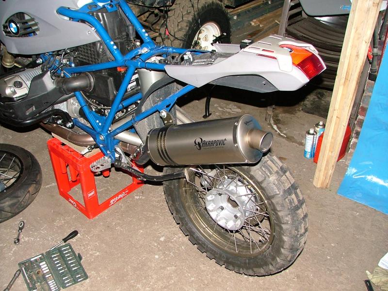

Hallo HP-Land
hab heute mal schnell mein heck abgebaut und festgestellt das außer dem stecker für beleuchtung noch einer darumbaumelt hat einer ne info wofür der ist und in dem plastik über dem dämpfer ist eine ausbuchteng was soll da rein

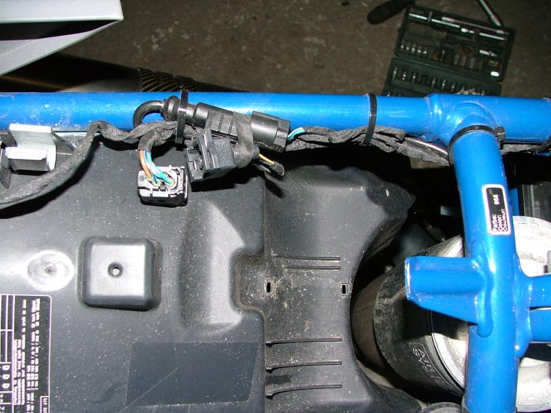

der stecker den ich meine ist nicht der für die heckblinker ,den hab ich benutzt . es ist ein weiterer stecker etwas weiter vorn ,aber vor dem air dämpfer !

Also,
bevor das Bild kommt, hier schon mal die Antwort :D :
Es ist der Anschluss für das Regenerierungsventil des Aktivkohlefilters der US-Version.

falls es interessiert...
in Deinem 2ten Bild ist die Mulde im Kotflügel gut zu sehen, in der dieser Filter sitzt, natürlich nur in US. ( TT(?) verkauft für diese Stelle eine Werkzeugrolle, oder man klemmt für die große Tour hier eine Öldose 'rein )
Für die amerikanischen Umweltpedanten muss nämlich die Tankentlüftung durch diesen Filter ausgeleitet werden. Dann klappt's auch mit dem Klimaschutz.
