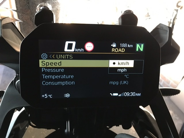

Bin seit 3 Tagen stolzer Besitzer einer neuen R1250 GS Ex. Vorhin leuchtete im Display ein roter Ring, darin drei unterbrochene schwarze Strichen waagerecht, auf. Ich bin die Bedienungsanleitung 2 x durchgegangen und finde hierzu nichts. Traue mich aber auch nicht weiter zu fahren. Kann mir jemand helfen?

RDC?
steht da sonst keine Erklärung dabei ?

Nein, nur die geschilderte Anzeige

Verbindung zum Schlüssel ?

Ja, Anzeige im Display ist während der Fahrt aufgetaucht

Das ist die Speed-Limit Anzeige, funktioniert nur mit gekoppeltem Smartfon und der App.
Wenn das stört dann im Menü rausnehmen.
Gast48944
Wie das da oben?
Das heißt im Moment ist keine Speedlimitanzeige möglich oder vorhanden.

Ja, weil kein Smartphone oder Navi dranhängt

Könntest Du ein Foto davon hier reinsetzen?

Vielen Dank euch allen. Schlüssel war in meine Jacke, iPhone auch, Navi 6 war aktiv bei meiner letzten Fahrt. Habe GS gerade nochmal gestartet, Warnanzeige ist weg. ☹

Nur gestartet oder auch gefahren? Könnte evt. ein Unterschied beim Auftreten des Symbols sein. Kann aber eigentlich nur das bereits genannte "Geschwindigkeitssymbol" sein.

Ich kenne das auch wenn es das Zeichen ist. Bei mir: Verbindung zwischen Navi - iPhone - BMW App war noch nicht da, bin nicht gerollt, hast Du die BMW App? Die solltest Du immer laufen haben soweit ich weiss.
Verschwand beim fahren.

Die App muss nicht immer laufen im Hintergrund ! Du musst ihr nur alle Rechte zuweisen ! Nicht nur beim Verwenden der App..... dann funktioniert alles perfekt !
